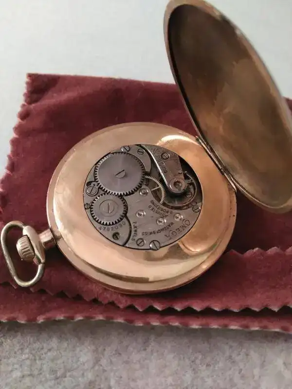

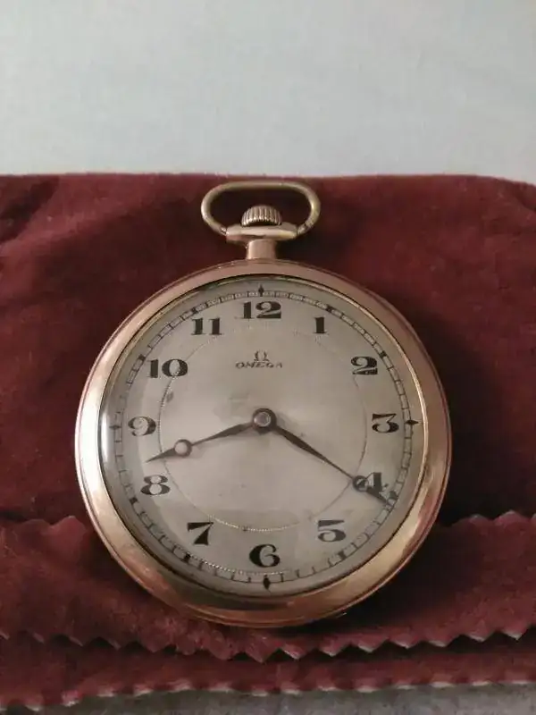

Buenas tardes,
Yo suelo campar siempre por el foro general, pero el domingo pasado, mi señora madre apareció con un saquito de terciopelo y me dijo: "toma, para tí que te gustan los relojes". Cuando abrí el saquito, descubrí un bonito Omega de bolsillo que había pertenecido a un tío abuelo mío y que recordaba haber visto de pequeño por mi casa (al saquito y al reloj; a mi tío-abuelo no le conocí). Como os podéis imaginar, me hizo muchísima ilusión y rápidamente pensé en mostrarlo en el foro.
No se mucho de relojes, más allá de que me encantan, y lo único que he encontrado es cierta información que relaciona números de serie y años. Si esas listas son correctas y estoy mirando el número correcto, el reloj sería de 1912.
Algo que me llamó mucho la atención es que buscando alguna información sobre el reloj, observé que la inmensa mayoría de Omegas de bolsillo, al parecer de cualquier época, tiene segundero y este no lo tiene. Ni central ni subesfera a las 6, que es lo más común por lo que he visto. También me resultó curioso ver que entre el mecanismo y la tapa trasera, mi tío-abuelo había recortado minuciosamente una lámina doble de papel de fumar, con la forma de la tapa. Desconozco el por qué. Y un dato gracioso: mi madre me confesó que muchas décadas atrás, mandó hacerse una pulsera con la cadena (¿leontina?) del reloj. :bye:
Por último señalar que el reloj no funciona, pese a su buen aspecto y que tengo pensado arreglarlo. La cuerda no carga, aunque se escucha el trinquete cuando se gira en la dirección contraria.
¿Algún consejo sobre su restauración?

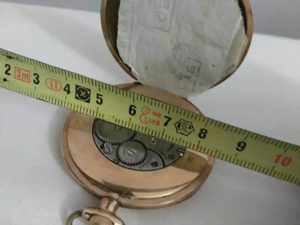

interesante Omega. Podrias medir solo el calibre.
Muchas gracias por responder. Mido el calibre encantado. Es más, te pongo una foto aunque sé que el método empleado no es muy ortodoxo, pero es lo único que tenía a mano. :D
Mide aproximadamente 27mm

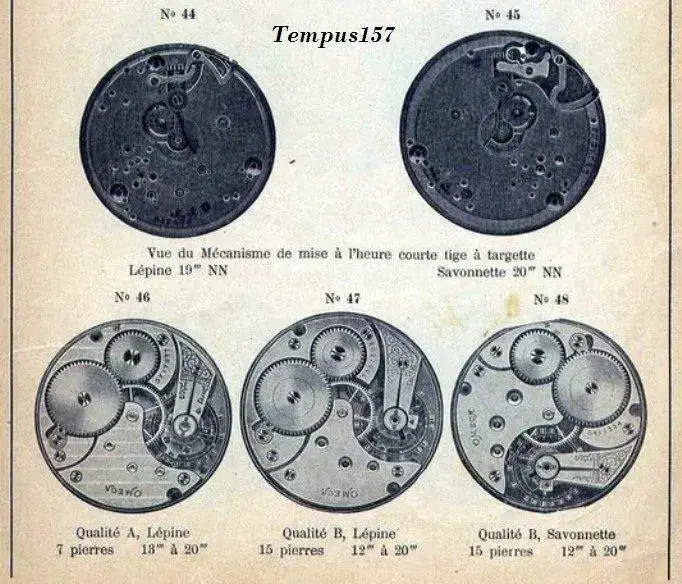

Por la numeración del movimiento parece ser de 1911 aprox. y el movimiento por las medidas que comentas 27 mm puede ser un 13 lineas , 7 rubís.

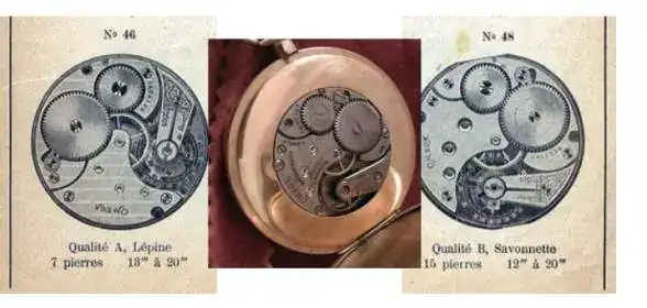

Omegamvt.tempus157..webp El de abajo a la izquierda.
Mil gracias Termpus157
Observo el que me comentas, el de abajo a la izquierda, y comparándolo con el mío, veo que la disposición de las dos ruedas grandes (perdón por la ignorancia, no se cómo se llaman) está invertida. Es decir, coincide el número de "piedras" y el tamaño (13 líneas, ¡lo que estoy aprendiendo hoy!) pero no la disposición de los elementos.
Curiosamente el calibre de mi reloj guarda una disposición que se aproxima más al de abajo a la derecha, es decir: la rueda pequeña debajo (o a la izquierda, según se mire) de la grande aunque no cuadrán el resto de configuraciones (tamaño y número de joyas).
Pongo las fotos juntas para que se vea mejor lo que quiero decir (el photoshop no es lo mío, pero se entiende):
Gracias de nuevo y un saludo.
Encontrado en la red. https://www.watchprosite.com/?page=wf.forumpost&fi=677&ti=824963&pi=5572753
Este es el movimiento mismo que dio fama a Omega; cuando se presentó (tamaño de 19 '' ') que en realidad se llamaba calibre "Omega" (la historia bien conocida por el banquero Rieckel). Demostró ser un gran éxito y en un par de años estuvo disponible en tamaños de 15 - 17 - 18 - 19 - 20 lignes (para hombres) y 10 - 11 - 12 - 13 '' '(para las damas). Además, prácticamente todos los tamaños se ofrecen en versión Lépine y Savonette.
Y eso no es todo: en función de lo que la precisión que deseaba el cliente podría elegir cualidades grado -o A (básica), B (más reciente), C (muy bien) y D (de primera clase (o dinero para gastar!)! ).
Las ruedas son las de carga del tambor de cuerda (remontoir) Perdona tienes razón las ruedas no coinciden.
Tu reloj es un Lépine y no un Savoneta , de lo que si hay dudas es de las medidas (lineas) el tuyo posiblemente sea un 11 o 12 lineas , pero es lo más parecido a tu calibre que he encontrado.

Entre montar un movimiento Lepine y uno Saboneta la única diferencia reside en la posición de la rueda de segundos respecto a la corona. Eliminado el segundero de la esfera, da igual que el calibre montado sea Saboneta o Lepine. El reloj del compañero es un Lepine, el movimiento tiene diseño Saboneta. Pero al no haber segundero, da igual que se monte uno u otro movimiento. Bonito reloj.

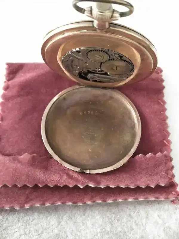

Tengo una duda más: la tapa tiene grabadas por dentro algunas palabras y se ven ya muy muy tenuemente (imposible sacarlo en fotos). Me resulta difícil distinguirlo, pero apostaría a que no pone Omega por ningún lado. ¿Esto es normal? ¿Omega vendía calibres a terceros o bien montaba los suyos propios en cajas ajenas? ¿Está quizá el mecanismo cambiado a otra caja?
Gracias
PD: pongo foto del grabado, aunque no se ve casi nada.

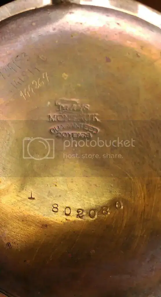

Buenos, pues he hecho una ampliación de una foto de la trasera y más o menos ya se lee algo. Efectivamente no pone Omega por ningún lado. Hay unas pequeñas anotaciones y... bueno, voy a poner la foto a ver como sale, pero de verdad que está siendo un misterio de lo más entretenido. Me pregunto que serán esas pequeñas anotaciones de la izquierda.
Gracias
como ha mejorado la imagen. Muy bién Alfonso. Los números estos son seguramente intervenciones relojeras. Muchas tapas las tienen y ya no significan nada para nosotros.
Una sencilla búsqueda en google: Fahys Montauk Omega, y salen diversos Omegas americanos en cajas con la misma inscripción. ¿Movimientos Omega ensamblados en EEUU por motivos arancelarios?
Si, he visto que hay un montón de información sobre el fabricante de la caja. Incluso tiene una entrada (en inglés) en la Wikipedia.
Edito: parece que el link no lleva a ninguna parte. Mejor este: https://en.wikipedia.org/wiki/Joseph_Fahys
Hola,
Os contaré como va la historia. Estuve entreteniéndome un poco y efectivamente se trata de una caja americana de la casa Fayhs de grado Montauk. Estas eran cajas chapadas en oro y la inscripción de 20 years data la caja más allá de 1904, lo que cuadra con el número de serie del reloj que lo data en 1914. Lo que no se es hasta que año fabricó cajas Fayhs.
Saqué la información de una página que seguro conocéis: https://mb.nawcc.org/wiki/Encyclopedia-Subjects/American-Pocket-Watches/Joseph-Fahys-and-Co.

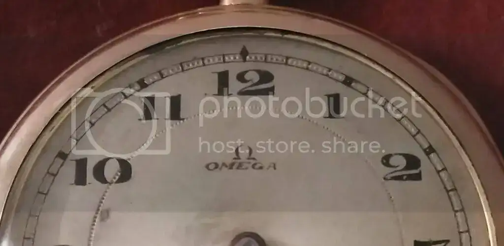

Sin más, os pego un detalle de la esfera.
180€? Me parece mucho por cambiar el muelle real. Por esa cantidad te pueden cambiar el muelle real, la espiral y el eje de volante, además de aceitarlo y sacarle brillo a la caja. Y con un poco de suerte te sobra para invitar a cañas a los habituales del foro y dejar propina. Emho, claro.
