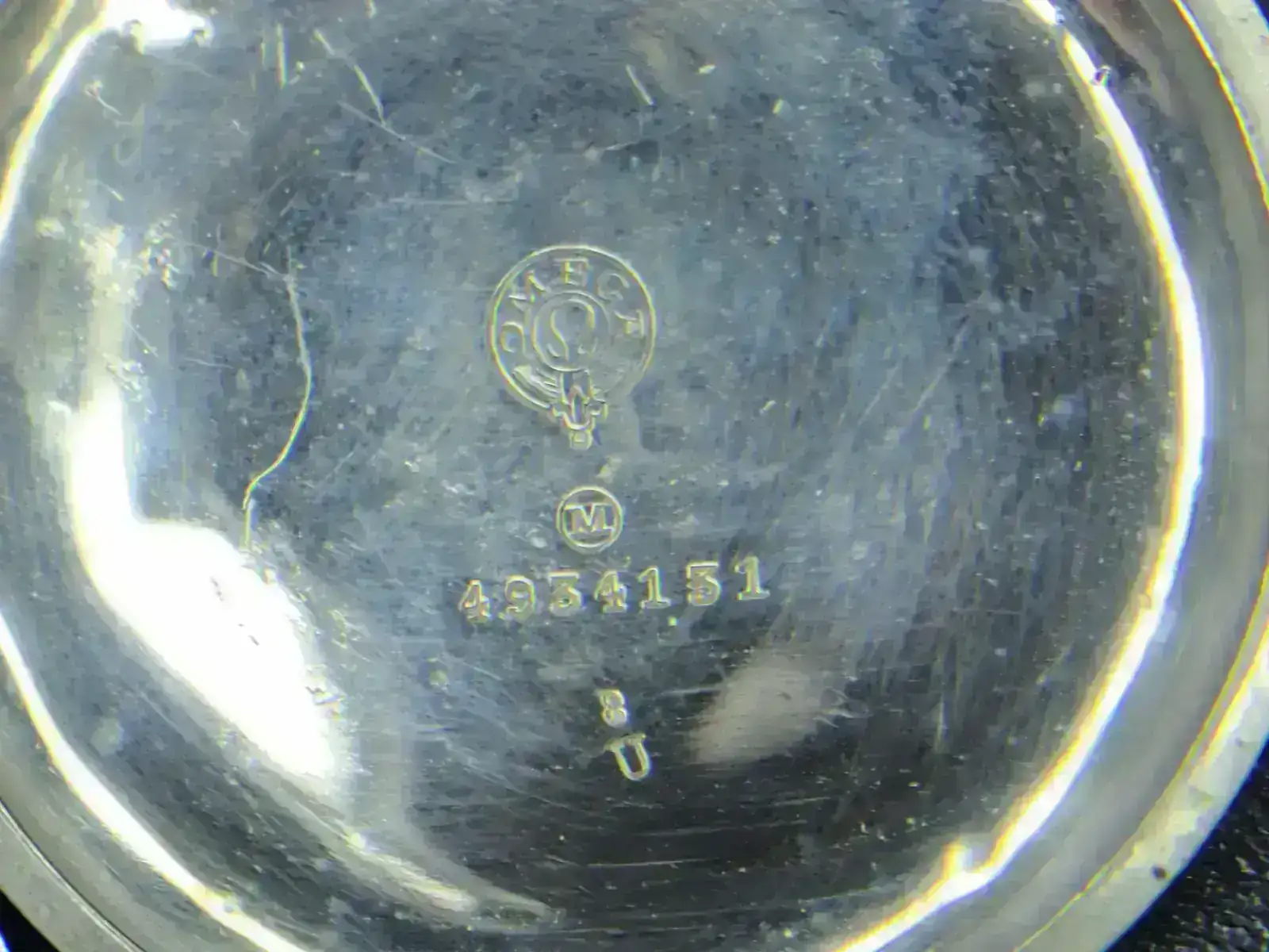

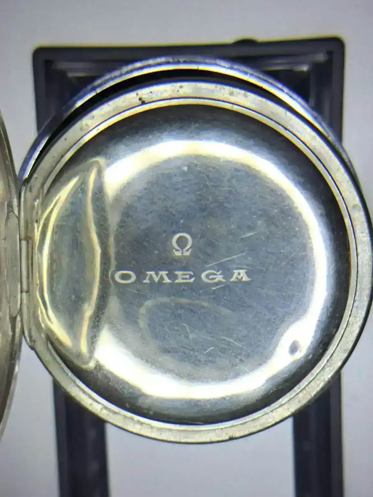

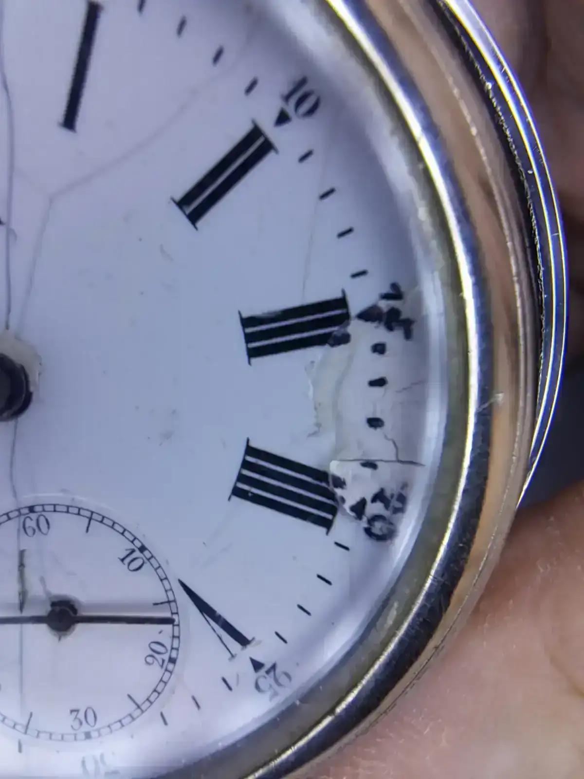

Anoche encontré esto en una caja antigua de trastos que heredé de uno de mis abuelos, creía que había encontrado todo pero cada caja que abro es una sorpresa.

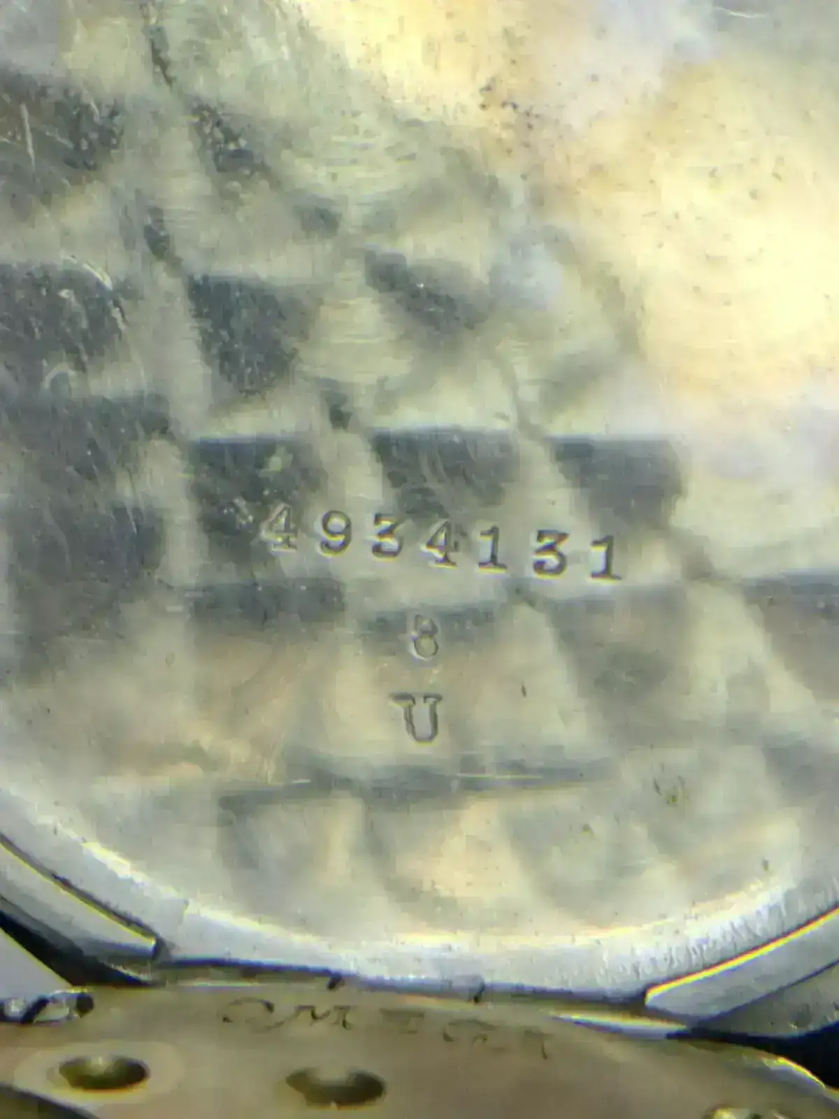

He estado buscando y parece ser que es anterior a la Primera Guerra Mundial y el calibre es un Omega 19. Por el número de serie podría ser de entre 1914 y 1916 si he entendido bien las tablas que he encontrado.

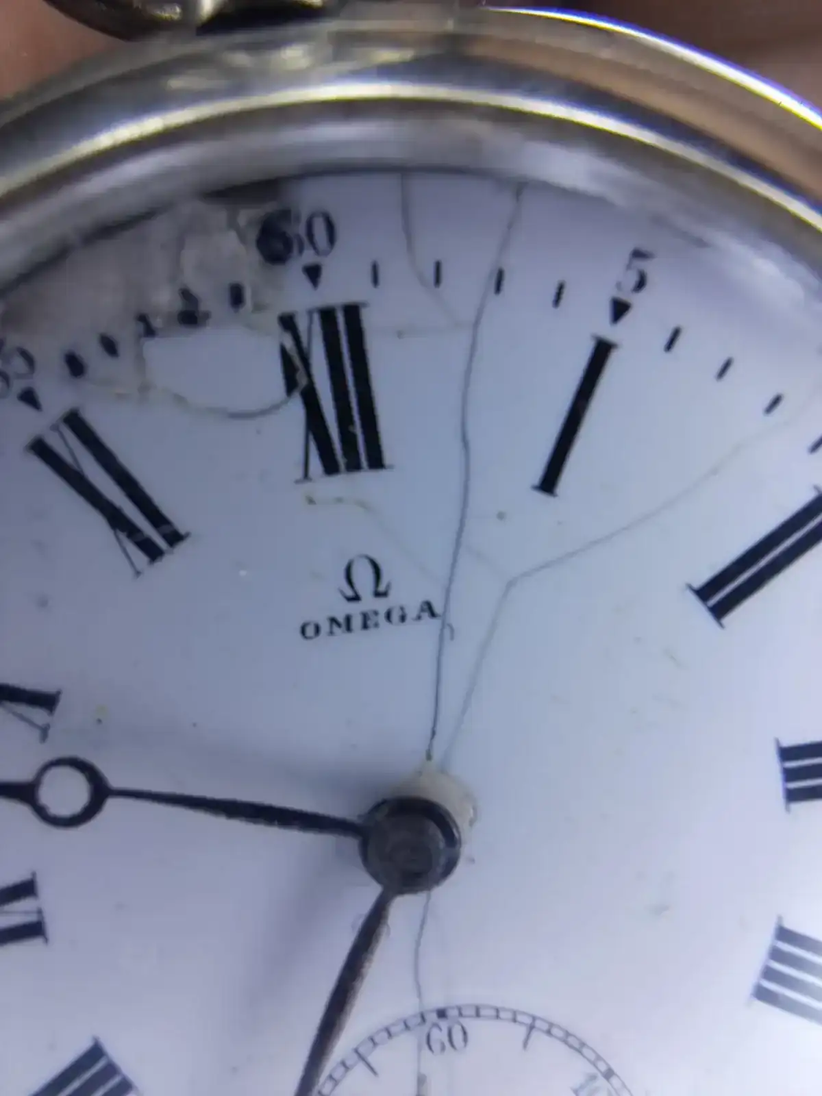

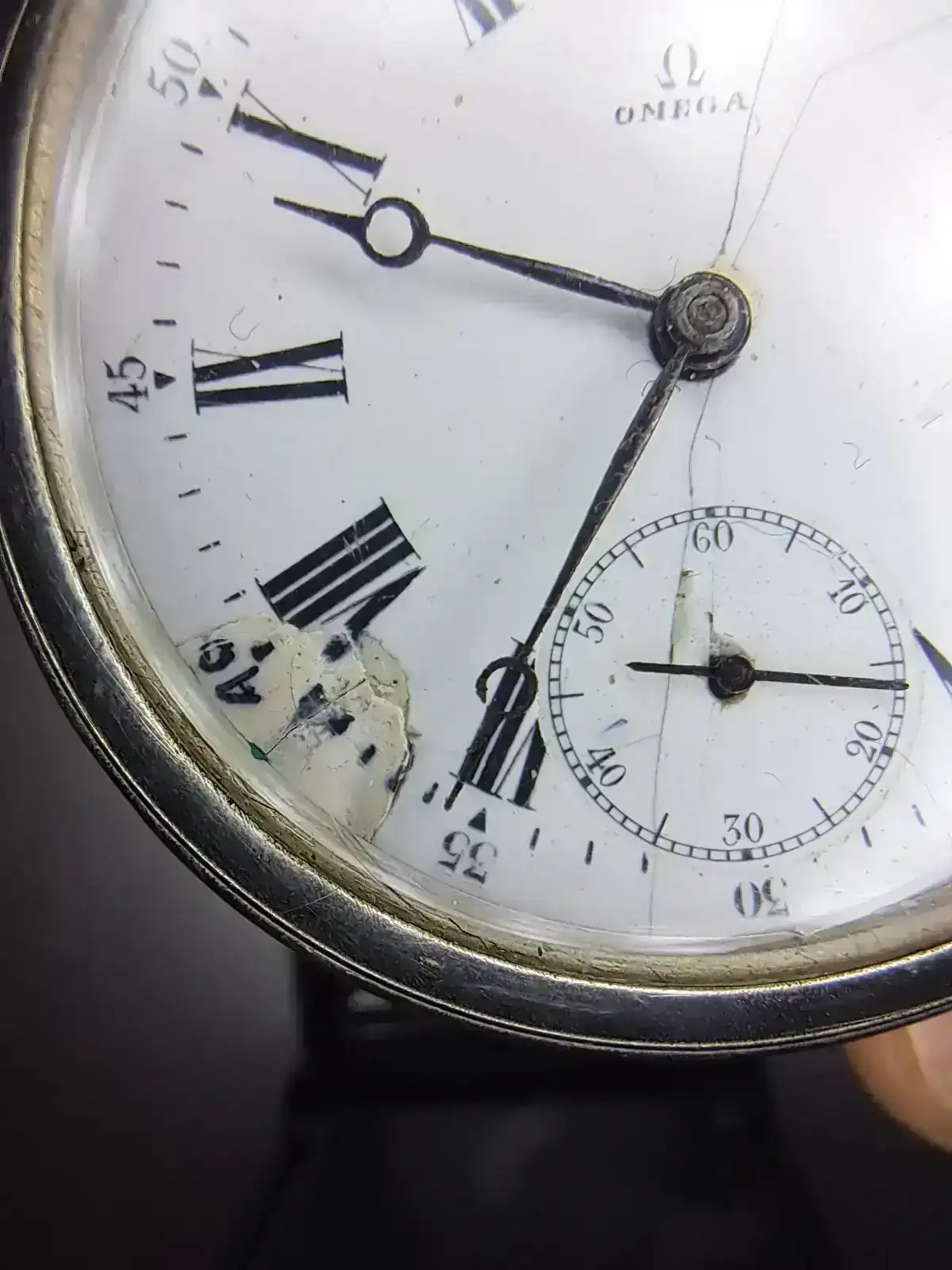

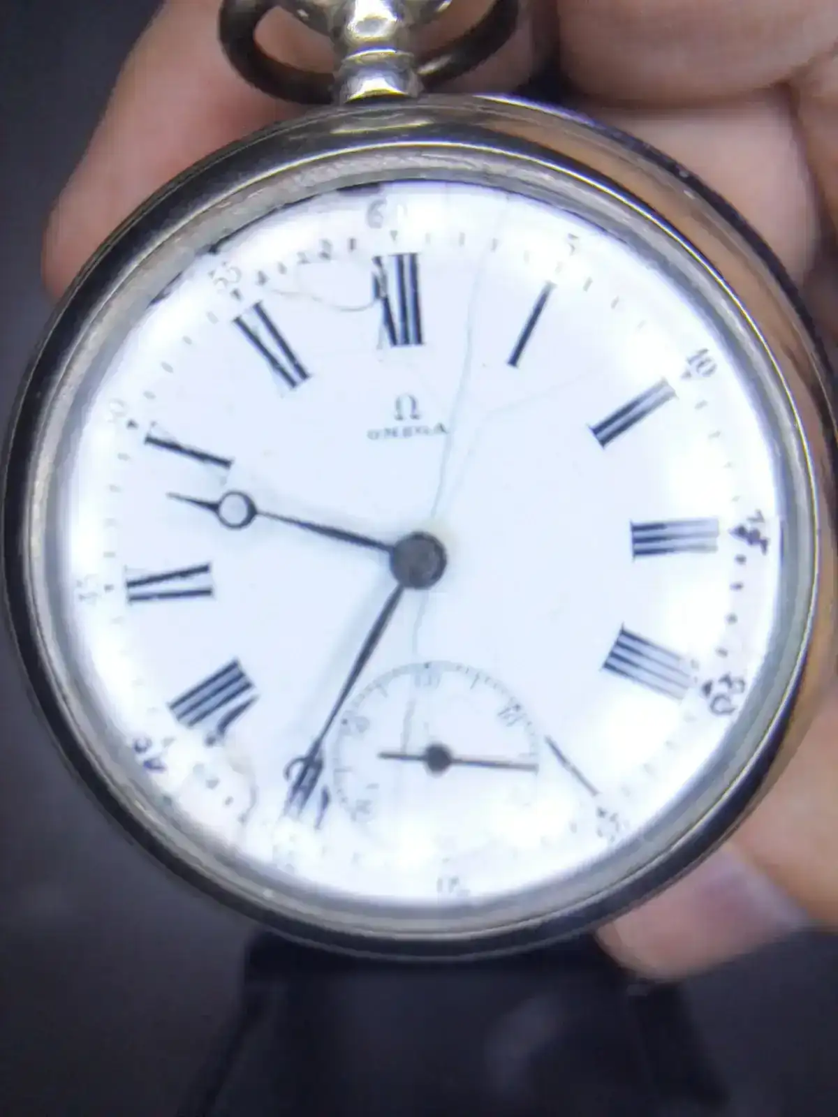

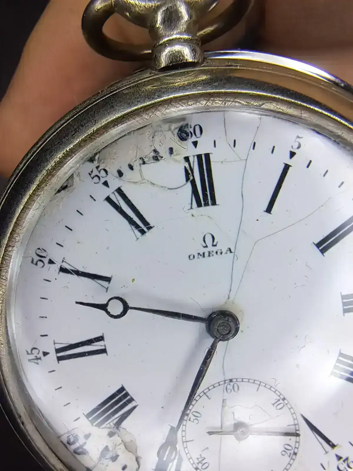

El dial está esmaltado y tiene unos buenos golpes. La "restauración" es tremenda, no sabría si achacarla a mi abuelo o a mi padre (un día me atreveré a enseñar un Conquest del 56 con el dial "restaurado" que os hará sangrar los ojos)
¿Algún relojero que puede poner a punto el reloj y restaurar el dial mejor de lo que está?
Gracias por adelantado.

Me respondo a mi mismo, veo que Dans @atmorte restaura este tipo de diales, así que ya sé donde va a ir a parar este reloj.
Para ponerlo a punto no te costará tanto, cualquier relojero con un poco de oficio lo podrá hacer, restaurarlo completamente te va a costar más el collar que el perro, pero si siendo una reliquia familiar te merece la pena, adelante.

He visto esferas parecidas, pero me gustaría poder reparar esta. Dans tiene una página dedicada a la reparación de este tipo de esferas.
Si por lo que sea no fuese posible, mi segunda idea es restaurarla mediante una técnica japonesa que he practicado chic anterioridad llamada kintsugi, aunque buscaría a un maestro que lo hiciese, yo no me atrevo en algo tan antiguo.

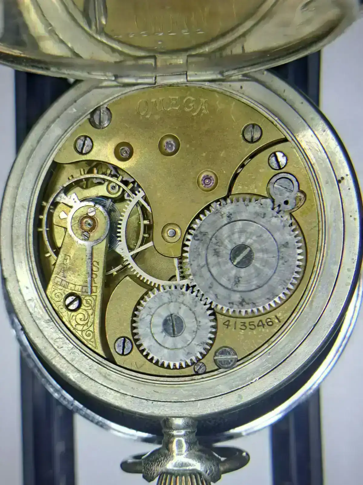

Pues no va a ser. El movimiento está manipulado, no va, no se corresponde con la caja... se va la cosa a demasiados miles de euros. A ver si a Dans le interesa para piezas y así tendrá otra vida, pero dentro de otras máquinas.

Miles de euros???? que tiene el reloj, te lo han sabido decir? Yo sinceramente, preferiría tenerlo en una vitrina sin funcionar, que no en un cajón de un relojero, que probablemente nunca utilizará esas piezas... Si, caja y número no correspondes, así que si la original de tu abuelo, no era de oro y la fundiese, lo más probable es que en algún momento, le pusieran este movimiento.

Yo tampoco veo los miles de euros por ningún sitio. Aparentemente, al reloj le falta el rubí y el contra rubí del puente del volante, y posiblemente tenga el eje del volante roto, recambios no difíciles de conseguir y por poco dinero. Dejando aparte la esfera, que yo creo que no merece la pena restaurarla, y que además era como lo usaba tu abuelo, la reparación se podría hacer por unos pocos de cientos de euros. Y no sé de dónde se saca que la caja no se corresponde con la máquina, por los números de serie ambas son de 1913. En Omega hay un desfase de más o menos 1.000.000 entre los números de serie de la máquina y de la caja, ya que no se fabricaron nunca cajas con números de serie 2.XXX.XXX.
Yo lo llevaría a un relojero con menos pretensiones, para que lo ponga en funcionamiento y lo conservaría como un bonito recuerdo familiar.

Desde la ignorancia... tengo un omega de bolsillo con un calibre prácticamente identico si no es el mismo, y pagué por él el funcionando y en casi perfecto estado el 10% de la cifra que estáis diciendo para reparación. Por ello entiendo que una posibilidad es hacer trasplante de movimiento? Quiero decir, que ese movimiento no es tan caro en estado funcional
