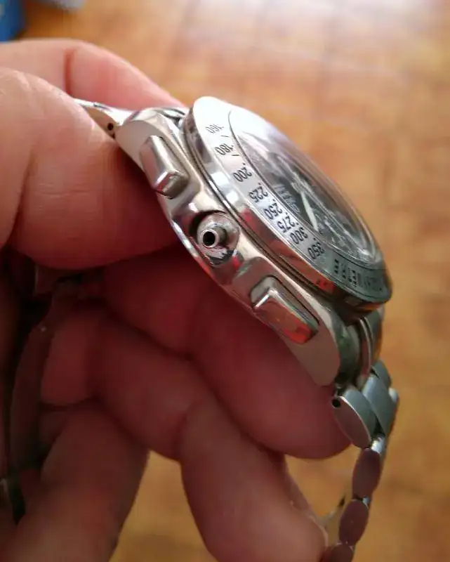

Aun así, es precioso e impresionante, estaba arrinconado en un cajón, después de recibir una caida, en la que se dobló la corona::Dbt::.
Como mi familiar es muy lanzado....intentó enderezarla y se le partió.

¿Creeís que se puede recuperar, de una manera económica?, quiero decir, si solo fuera la corona, imagino con la tija partida.
No lo hemos abierto, primero, no tengo herramientas y segundo, no conozco estos mecanismos, pero si fuera solo la corona y la tija, ¿se podría llevar a cualquier relojero? ¿podría él, conseguir las piezas de recambio? o hay que pasar si o si, por el Sat de Omega, con la consiguiente factura.

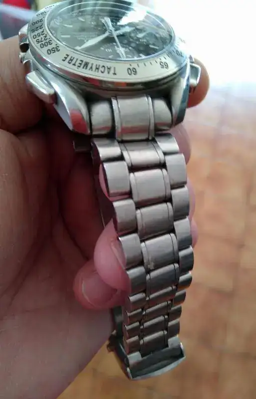

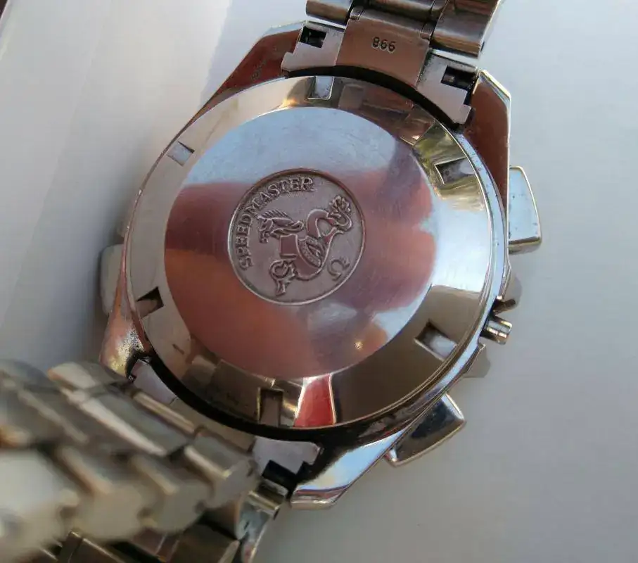

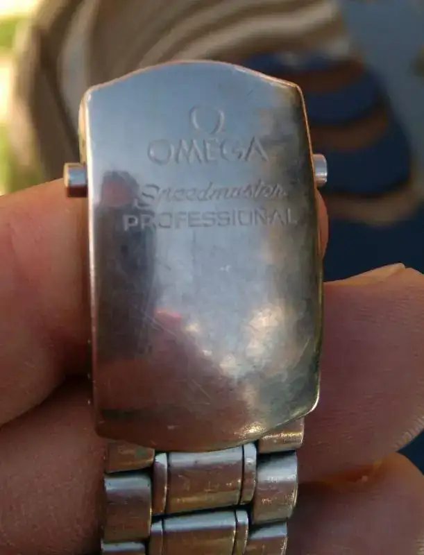

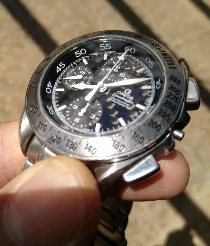

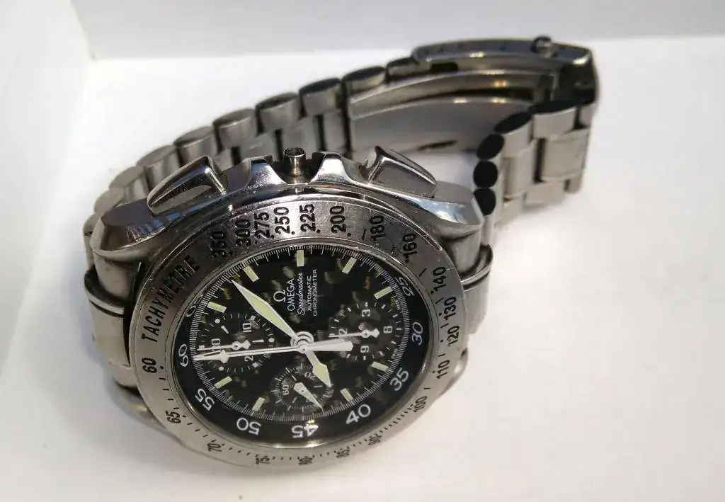

Os dejo mas fotos de esta maravilla...
Realmente, es un reloj precioso, con ese dial de fibra de carbono, con una caja y brazalete preciosos, un Omega potente, pero muy cómodo.
Si no costara mucho la reparación y ,por supuesto, con una pulidita, este reloj estaría, otra vez impecable.

Pienso que el calibre base será el Valjoux, y que no será difícil encontrarle una tija si es el caso. Para un relojero, abrirlo y reemplazar la tija será pan comido.
Luego, pulidos y tal... también se puede hacer. Y quizá algún aceitado a la máquina. Todo ello por poco dinero.
Edito: Sí está basado en Valjoux.
The movement inside the Omega Speedmaster Rattrapante is Omega caliber 3600, which is based on the well known Valjoux 7750 workhorse movement.
https://www.fratellowatches.com/speedy-tuesday-omega-speedmaster-rattrapante-3540-50/
Si encuentras la corona, que ira firmada, la tija no será problema, lo de pulir, fuera de la casa es más complicado, yo lo dejaria con sus señales de guerra.
Imprescindible una revisión, estando sin corona es posible que tenga algo de oxido.

Si el relojero tiene la corona, la tija no es problema. Si no la tiene, quizá sepa conseguirla.
