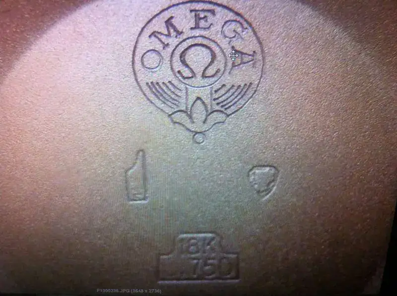

Creo que tienes razon, esta rueda de pilares no es Lemania ni Omega.
Ahora el grabado OMEGA en el puente tampoco me parece muy original.
Puede ser que es una boda de piezas de varios calibres?

Si bien el calibre es interesante (Moeris , según Alvaro Golipo); creo que hay suficientes evidencias para dudar de la originalidad de este cronógrafo . Yo haría lo que le sugiere nuestro estimado moderador, mejor dejarlo pasar. Ya habrá mejores.
Y si me perdonan mi franqueza , los relojes venidos de Europa Oriental deben ser examinados muy meticulosamente, porque hay muchas chapuzas.:-((

Buen día MrSpok; TENGO VARIAS MÁQUINAS CON ESA MISMA RUEDA DE PILARES!!!
Como sospeché - la máquina debajo del cuadrante trae una Cruz y adentro de ella - tiene grabado A.Lugrin igual al sellado de Lemania. Creo que fué fundador de Lemania? - yo no lo sé. Que investiguen los amigos que tienen sus dedos veloces...??
La numeración no es el calibre - es el número de producción y además en esos años el calibre era el tamaño. Tampoco mide lo que le dijeron.
UN SALUDO Y GRACIAS. Luis desde Argentina
El que vi con rueda dentada, tenía esa marca A. Lugrin.
es parecido el símbolo con Lemania, además de una estrella arriba y un ancla abajao,
todo dentro de la cruz.
Y de hecho A. Lugrin SA figura conjuntamente con Lemania SA.

Hola Alvaro y amigos : Me parece que consultamos la misma página en WUS, en la cual según nuestro amigo Enrico hay una clara relación entre los movimientos de cronógrafo Moeris y la fábrica de A Lugrin y esta en relación a Lemania (además de mostrar una línea "genealógica" con tronco en Jeanneret ).
https://www.watchuseek.com/threads/1914-small-wrist-single-pusher-chronograph-which-maker.952199/.
y luego me encontré este excelente documento en pdf
, que resume la historia de la marca (Erforderliche Deutsch lernen).
Mr Gisbert L Brunner (conocido por el libro Wristwatches junto con Mr Pfeiffer-Belli) escribió hace años un interesante artículo en Watches International (creo) donde incluia a los 10 mejoeres calibres de cronógrafos vintage , siendo uno de ellos un ejemplar Moeris
De cualquier manera reitero que en mi opinión que de este ejemplar lo único que se rescata es el movimiento , y todo lo demás parece un bonito "marriage" sin valor histórico alguno.

Busqué el logo de Lugrin en Mikrolisk,
y él lo da como perteneciente a A. Lugrin SA/Lemania SA.
La relación de toda la familia Jeanneret sale en el libro Swiss Timepiece Makers, 1775-1975,
de Pritchard.
Y también este sitio es revelador,
que aunque se refiere más a la relación Jeanneret - Excelsior Park,
muestra la foto de un A. Lugrin diferente del que nos compete,
pero con al misma rueda dentada :
Y no debiera pasarse por alto el wiki de montres :
Además con interesantes datos de muchas firmas.
