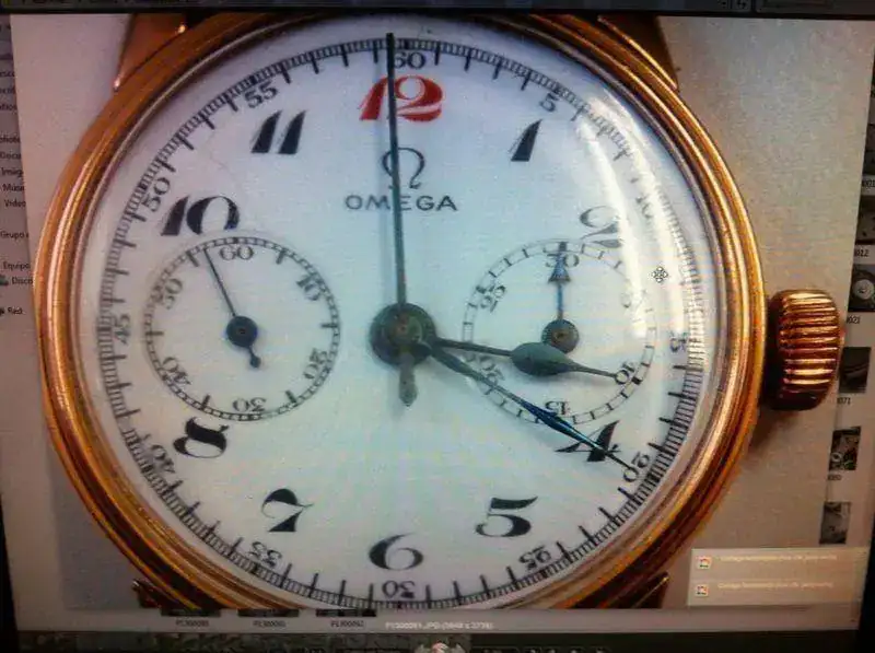

Hola
Me dirijo a este subforo para ver si me pueden informar sobre este bonito crono: año fabricaciòn, calibre, origen... No pido tasar, solo info sobre el reloj, gracias
La caja me da que no es original y que es años posterior al calibre, pero los entendidos diran

ENHORABUENA por esta joya, guapisimo el reloj.
El calibre no puedo decirte pero tiene igual que la esfera 100 anos. Puede ser algo de OMEGA o Lemania, unos de los primeros para relojes de pulsera.
La esfera una maravilla de esmalte, el movimiento dorado, y monopulsante - que suerte tenias! Ten cuidado con la esfera que no se rompe por un golpe, sera una catastrofe!
La caja es de los anos 50, no es la original.

¿el cuadrante es de losa o es una reproducción? - Carlos Gardel nos cantaba un tango..."que 20 años no es nada"...

Es un reloj de 38mm sin corona. El calibre Lemania esta sin marcar por omega, por eso pregunto pues tengo miedo que lo único original sea la esfera y agujas.

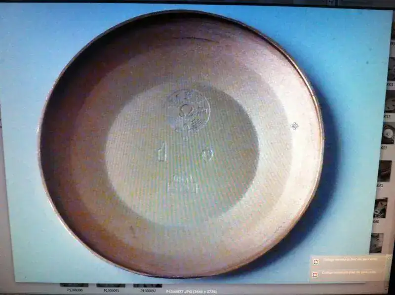

La esfera es de porcelana y la caja tiene tapa y guardapolvo.

Amigo, Yo no lo compraría, La caja, es una guerra, la esfera, otra, quizás de ayer tarde, las agujas, del lunes por la mañana, y la máquina....... Saludos

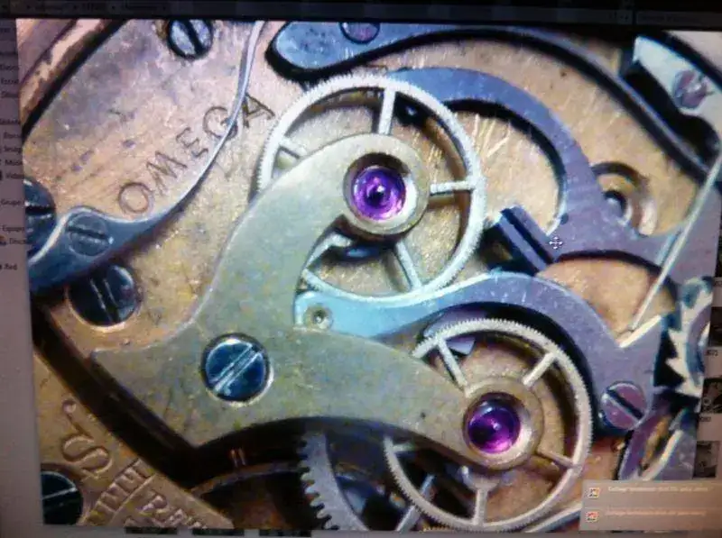

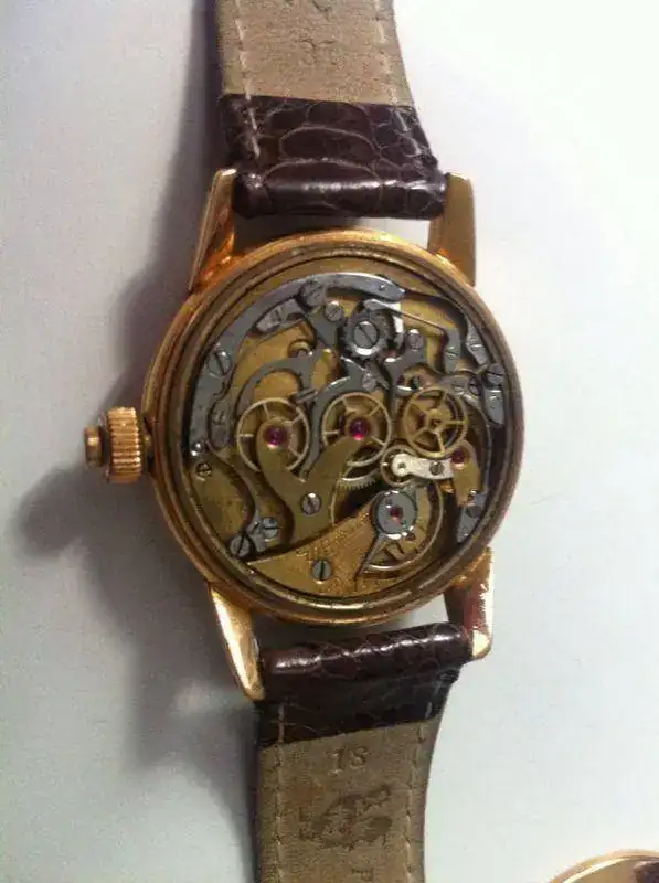

Calibre 3133 firmado, guardapolvo también, esfera porcelana fina, tamaño 36mm sin corona, 39 con ella y me manda más fotos.
Gracias a todos por las aortaciones, creo que np pinta tan mal...

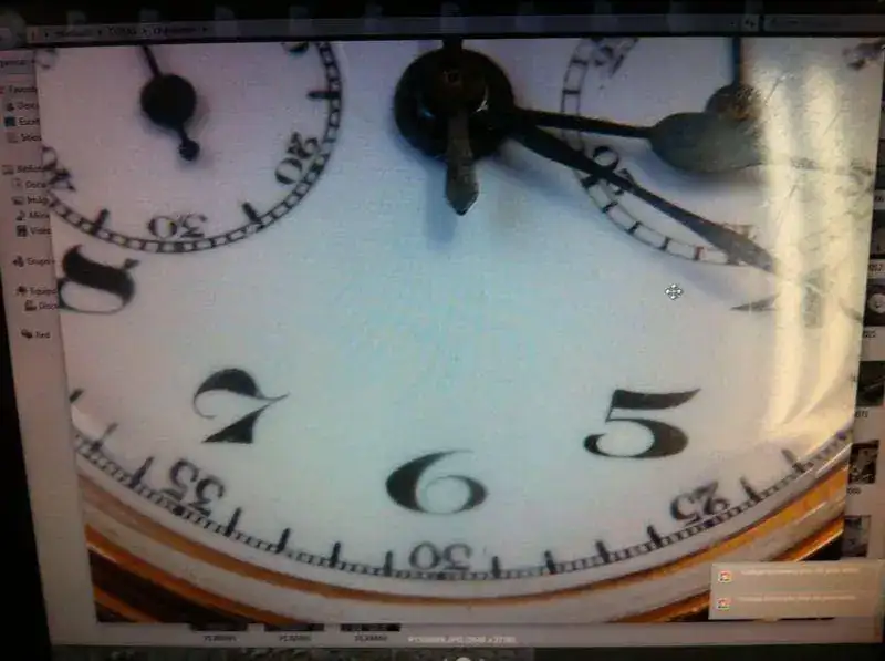

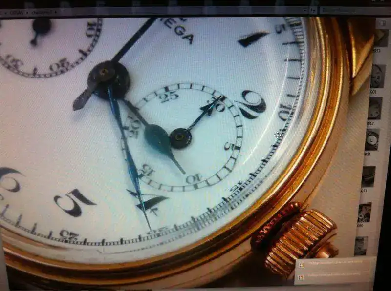

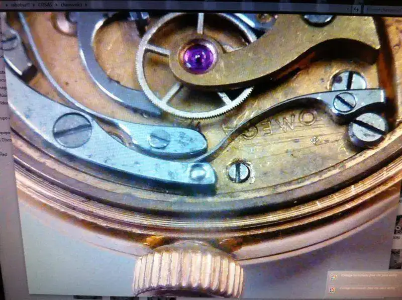

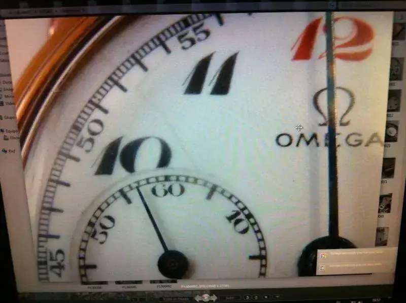

Con estas fotos nuevas - se puede percibír la rajadura en el cuadrante (es un tema muy serio). En la primera foto no se ve. Tampoco se ve muy claro la marca Omega.

Un movimiento monopulsante con la original esfera de esmalte sin grietas y los manecillas originales no se encuentra cada dia.
Yo no veo caro con la caja de oro.
Un Omega Chrono de estos anos con caja original y todo perfecto no se encuentra por menos de 5000,- Euros!
Sobre el grabado en el movimiento, no es obligatorio y menos en estos anos que esta grabado OMEGA. Hablamos de 1915! Hasta 1930 Lemania se llamaba Lugrin, entonces este movimiento no puede ser grabado Lemania tampoco.
OMEGA y Lemania eran siempre muy unidos, y en 1932 se juntaban con Tissot en el grupo SSIH.
Se ve muy bien la grieta fina que es un simbolo en esferas de esmalte. Hasta que no faltan "Chips" en los bordes no pasa nada.

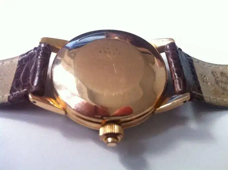

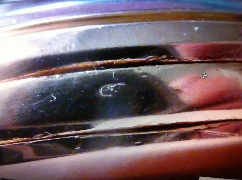

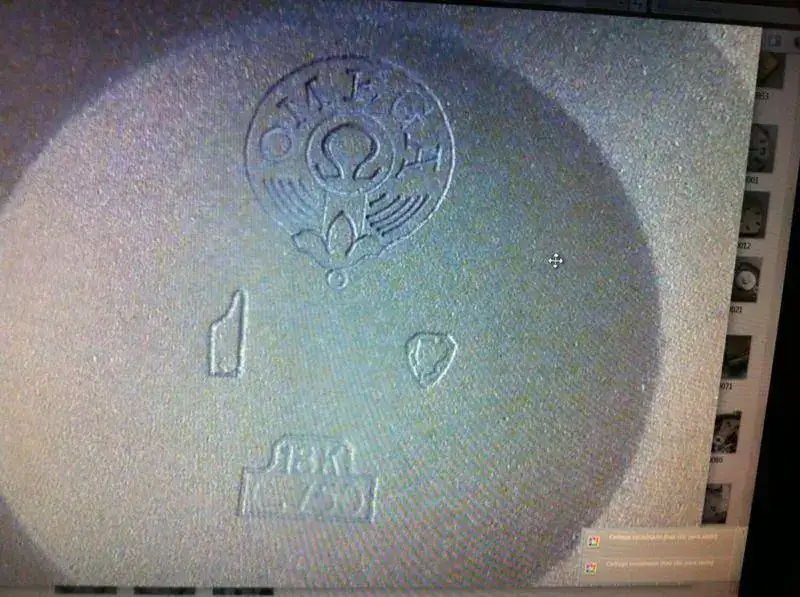

Dentro del "Poincon de Maitre", en este caso el nº 1 “Marteau sans manche” la cabeza de martillo, debiera de venir inscrito un número que corresponde con el fabricante de la caja. ¿porque no tiene ningún número grabado?.
El Poincon de Maitre entró en vigor en 1934.

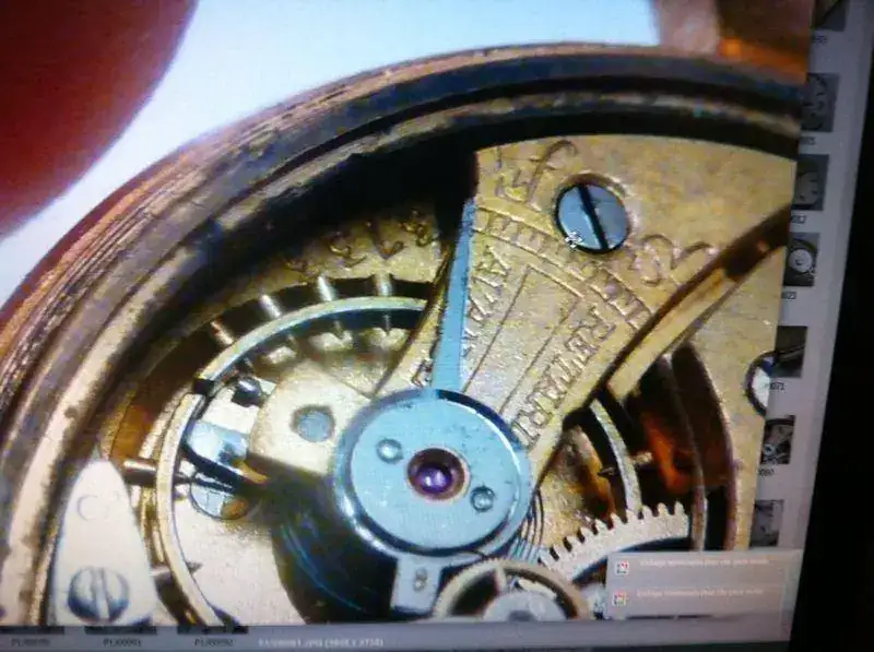

El movimiento parece que tiene dos colores dorados, posiblemente el puente de volante fuera repuesto.

la caja es oro así como el guardapolvo, lo que pasa es que las marcas estan borradas por desgaste/pulido y le hizo tto con photochop para que se viesen...

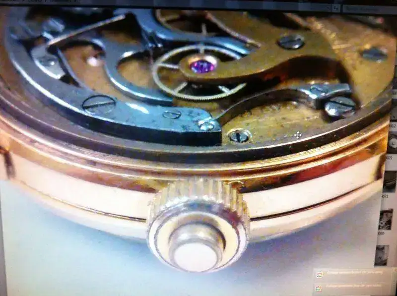

Esto sera un contraste o una picada?:
Y la corona
Sent by my iPharato iOS 7.0.4
Es dificil saberlo, pero la caja seguro esta manipulado para que entra el movimiento con la esfera. De ahi puede venir esta picada.
De lo dicho antes, la caja no es original y es de 40 anos mas tarde que el resto (mov.esfera,manecillas).
Este reloj tenia antes una caja tipo reloj de bolsillo que un dia alquien llevado al joyero para fundirlo por que faltaba dinero para comer. tienes que pensar que este reloj viste dos guerras mundiales.
Mi opinon, comprarlo pro 1500,- fundirlo la caja de oro de 18 kilates para sacar sobre los 400,- y hacer una caja nueva en el estilo period correct! Tengo un amigo en Gandia que de lo hace por dinero razonable.

Buenas,
a mi insano juicio,
se trata de un MoerisChronographe Compteur de 13'''
lo que dijo Fernando de las estampas en la caja,
suele verse en cajas falsificadas, con la cabeza de la minerva sin relieve y casi plana, sin detalles,
y el martelleto sin numeración o liso.
La estampa de 750/18K es como de un diseño, digamos, "nuevo"

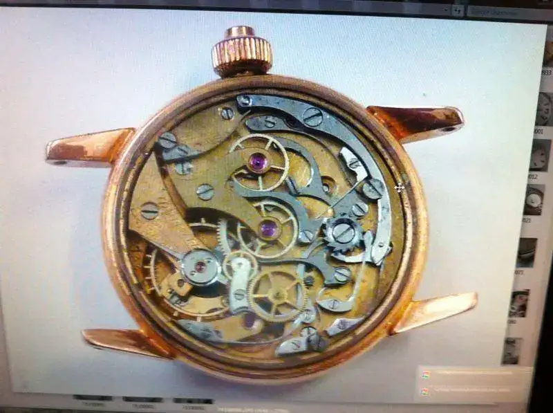

Y definitivamente no es un calibre de Omega,
aunqie han pretendido imitar el antiguo Lemania 13CH de un solo pulsador,
cuyos puentes de cronógrafo son similares, pero esa delatora rueda de pilares es evidente.

Creo que tienes razon, esta rueda de pilares no es Lemania ni Omega.
Ahora el grabado OMEGA en el puente tampoco me parece muy original.
Puede ser que es una boda de piezas de varios calibres?
Buen día Don; mañana cuando llegue a mi taller voy a mirar estos calibres. Conozco estos calibres con esa rueda de pilares y el rte. de tiret que nos denuncia que es Lemania. Quiero saber la medida de la máquina y nos contesta 36mm= 16 líneas??
