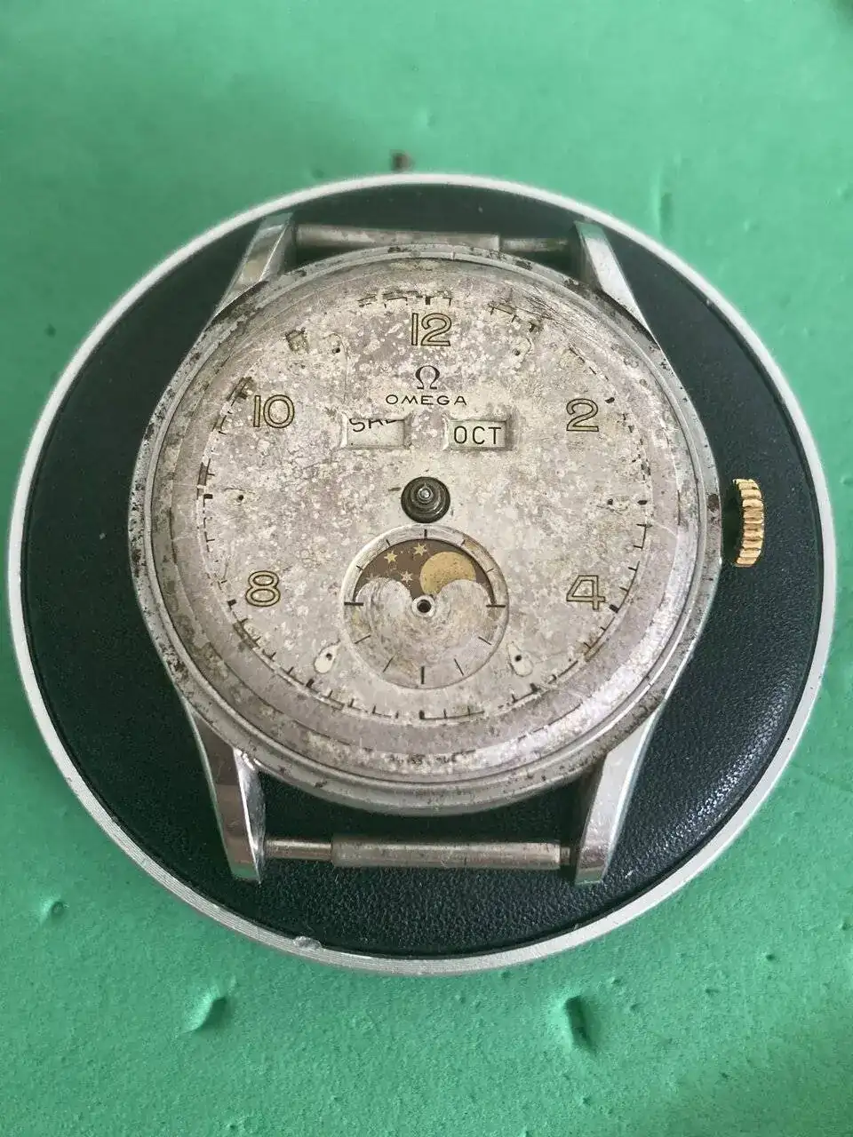

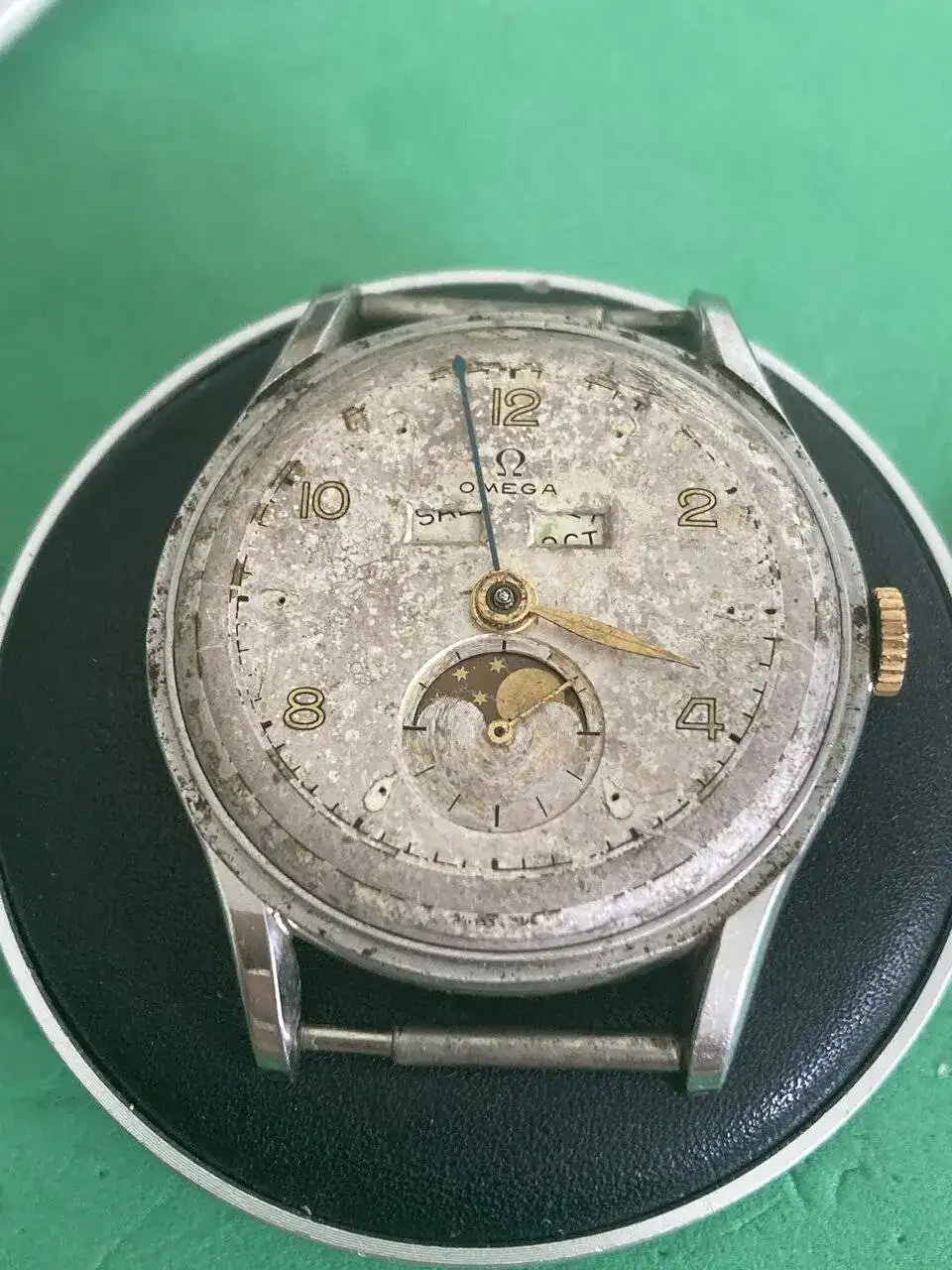

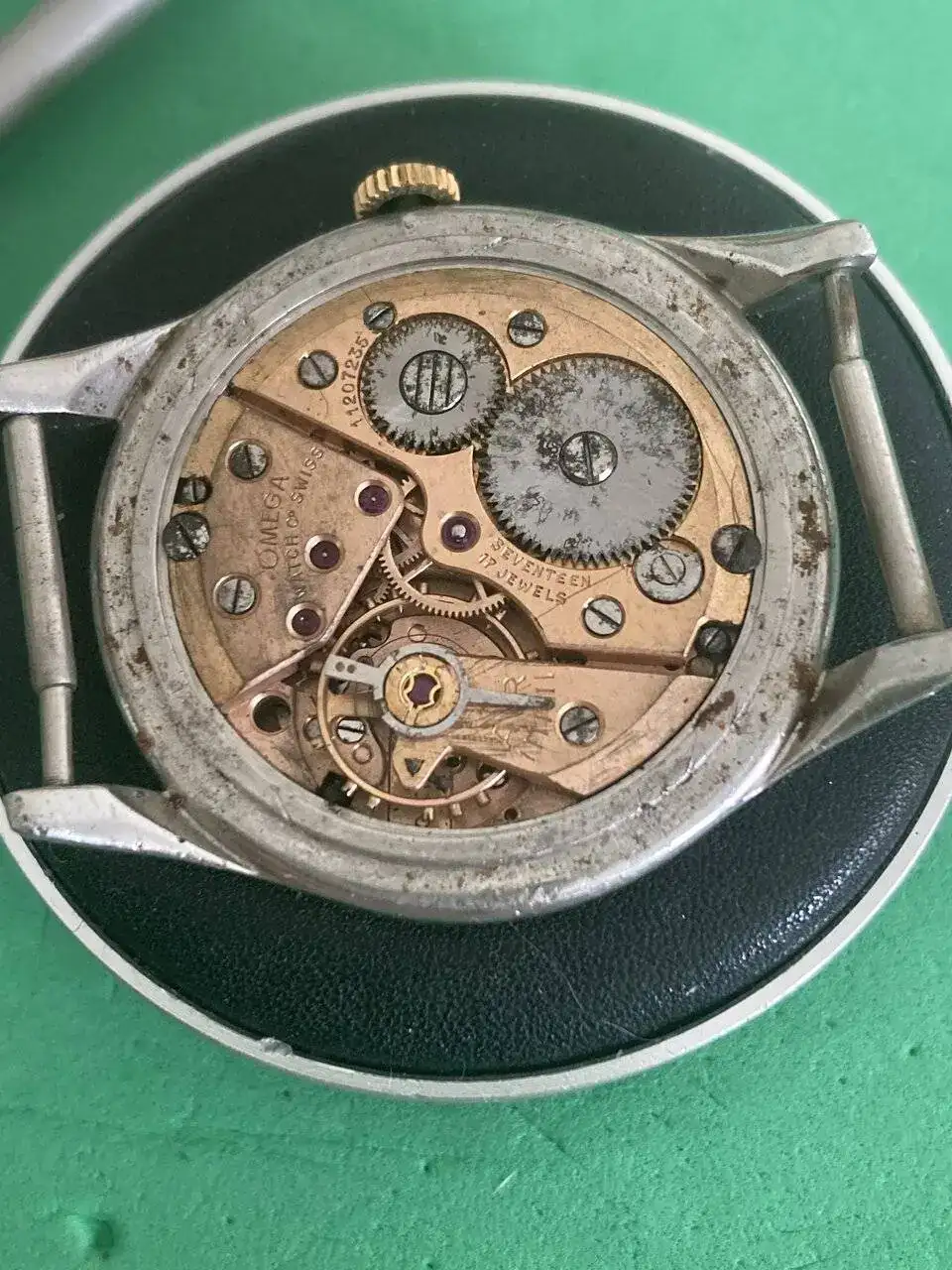

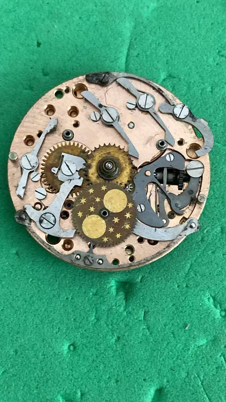

Como lo prometido es deuda, paso a describir un resumen del proceso de recuperación del que es mi primer Omega.
Pues hace aproximadamente un año, se presentó la oportunidad de hacerme con el
Ver el archivos adjunto 2740137
Ver el archivos adjunto 2740138
Ver el archivos adjunto 2740141

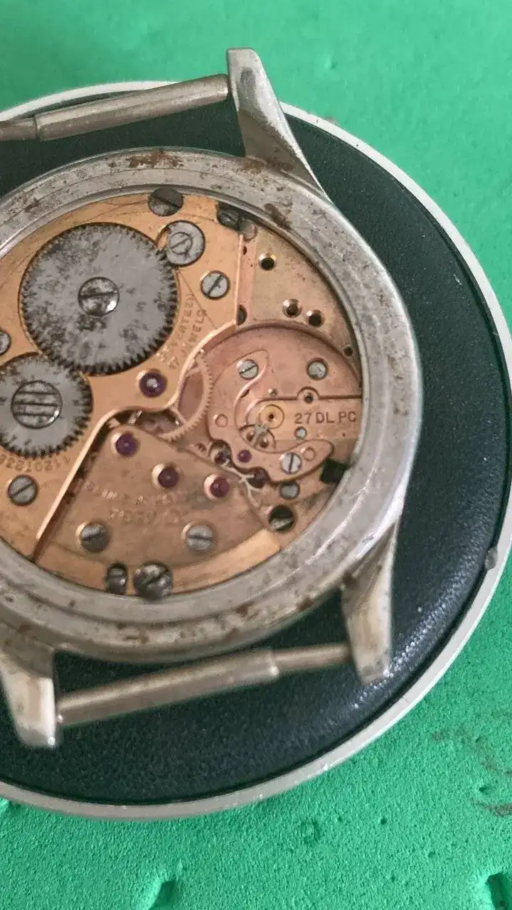

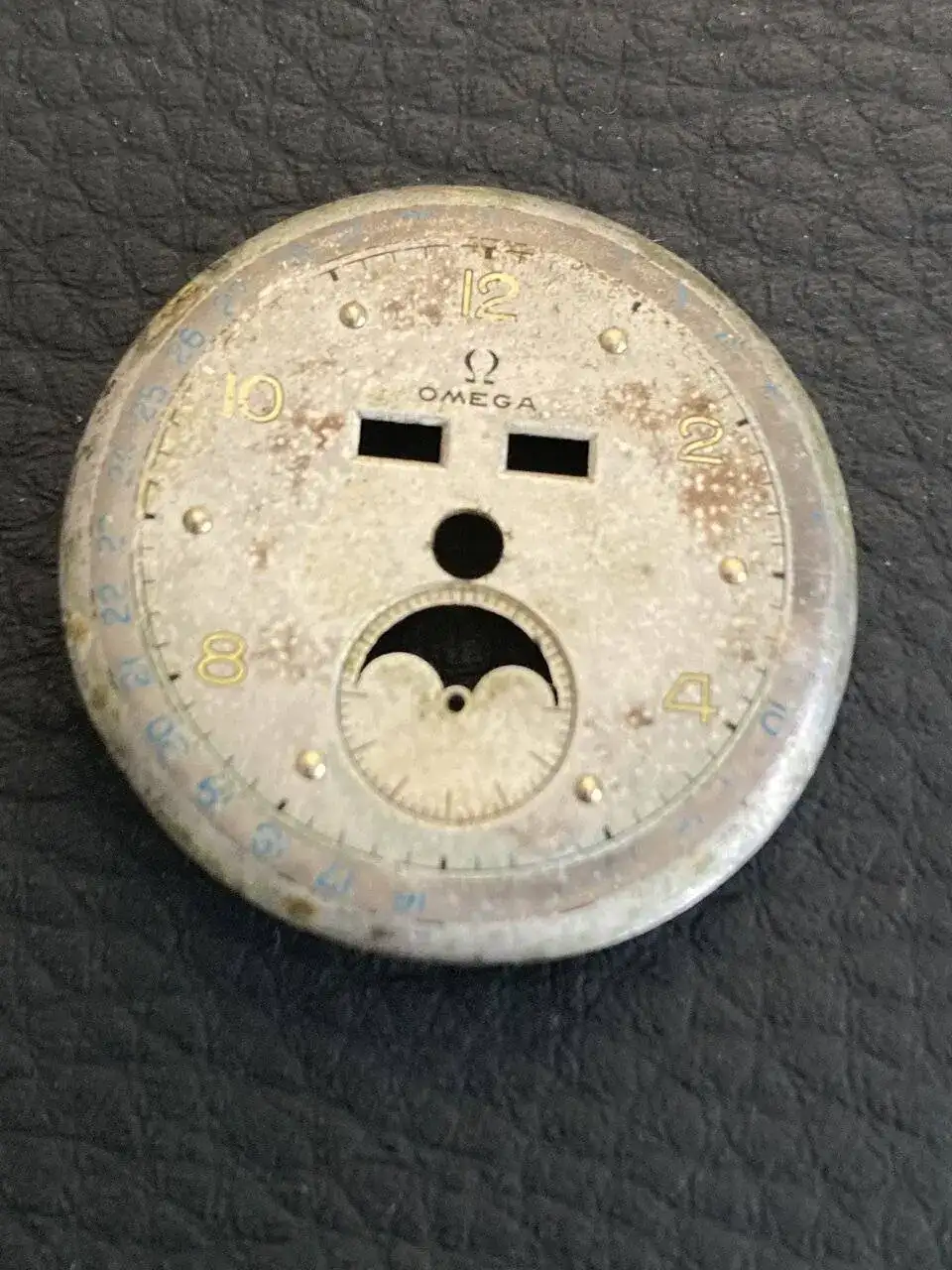

No se encontraba en su mejor momento pero me gustaba el reto que suponía.
El dial estaba para rehacerlo ya que, aunque soporto bastante bien los diales marcados, este se pasaba de frenada.
Le faltaba la corona, bisel, aguja minutara y el pitón del volante.

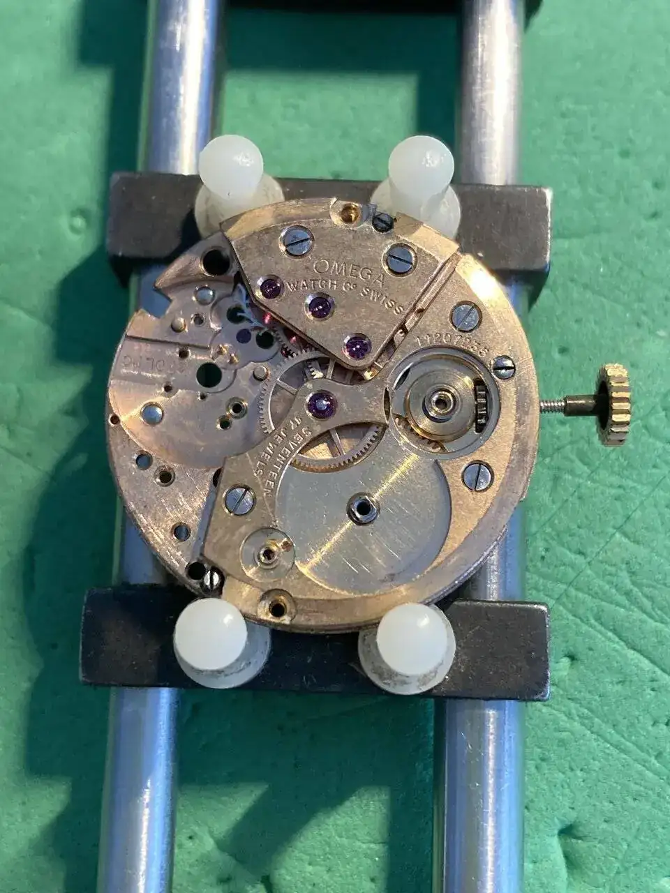

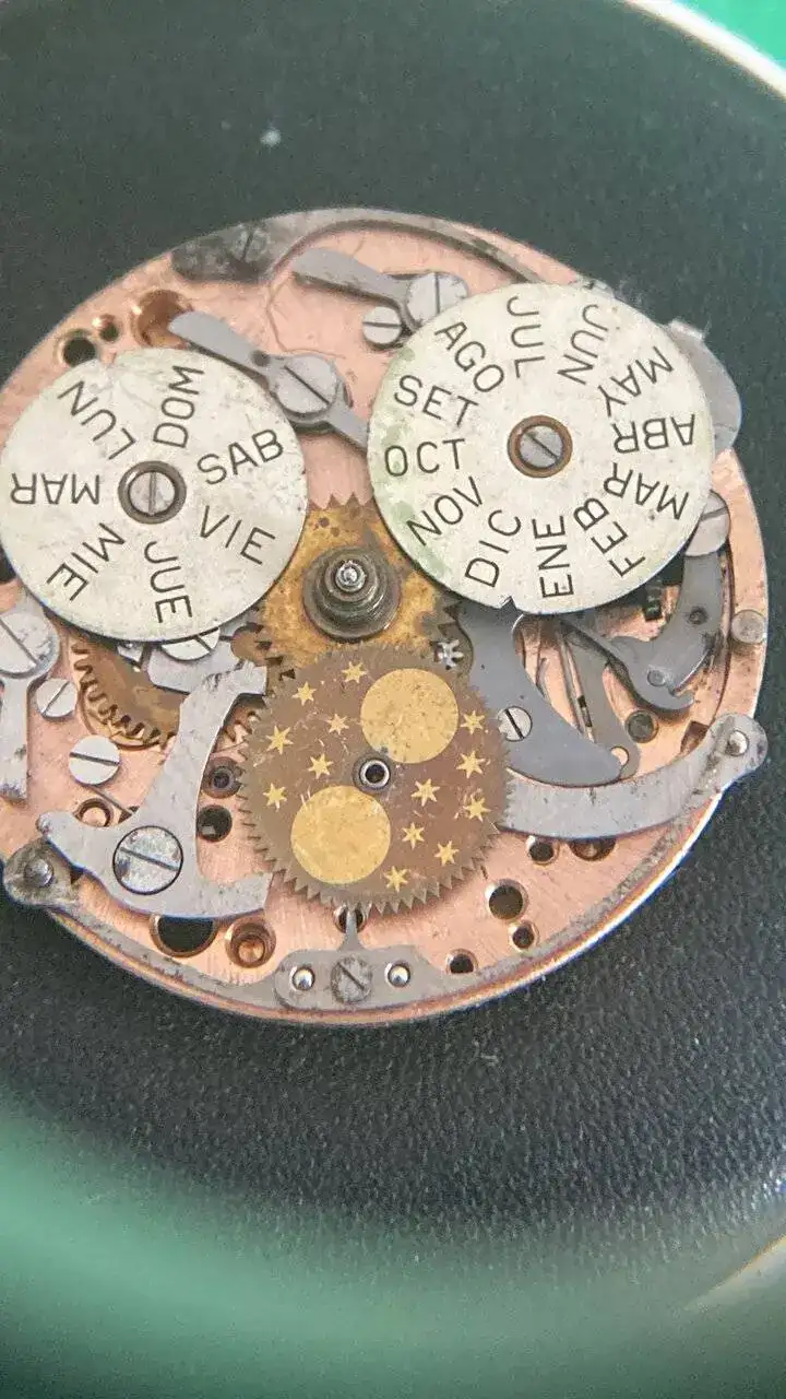

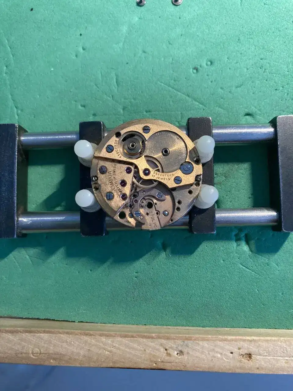

Desmonto el volante para ver el movimiento y
Ver el archivos adjunto 2740139
Un 27DLPC del año 1948 aproximadamente.
La esfera aunque conserva parte de sus grafías, ha perdido los índices aplicados y eso es un problema.
Ver el archivos adjunto 2740140

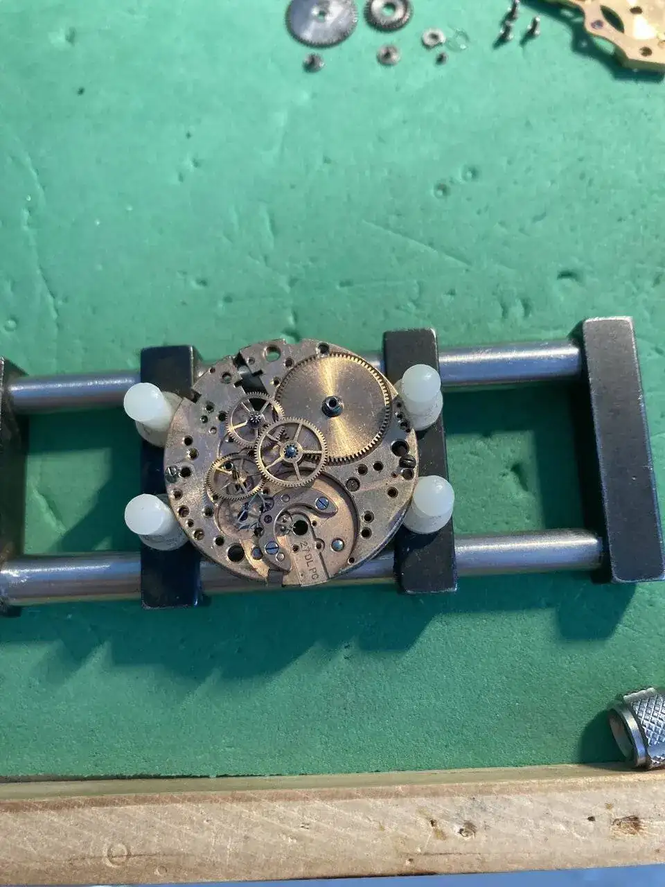

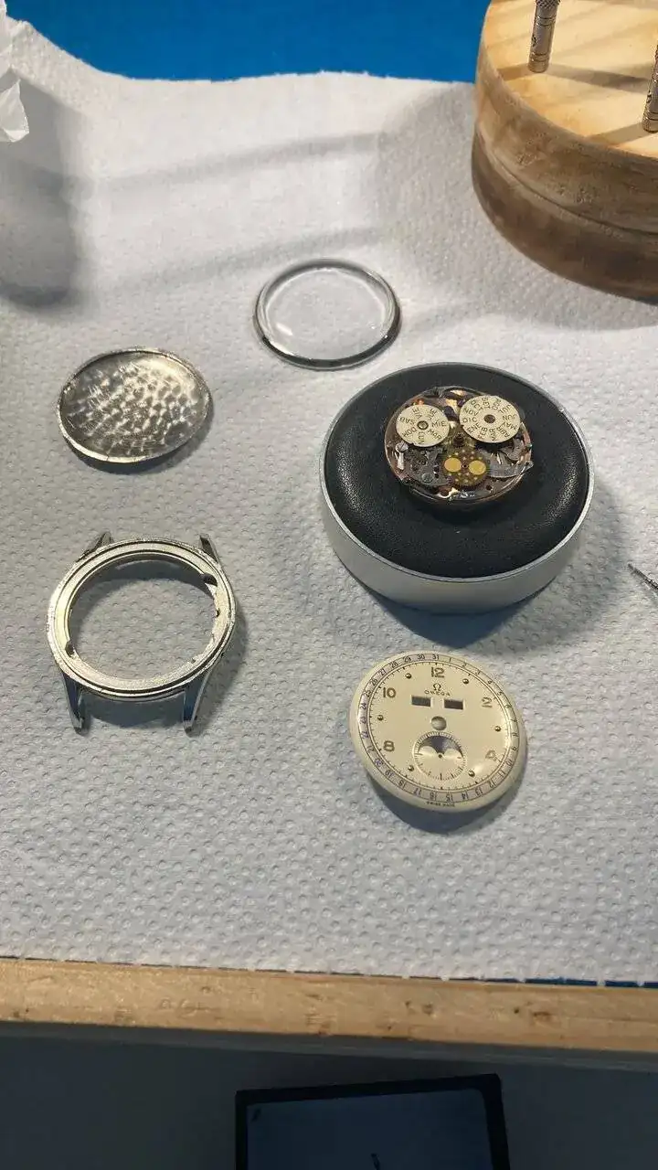

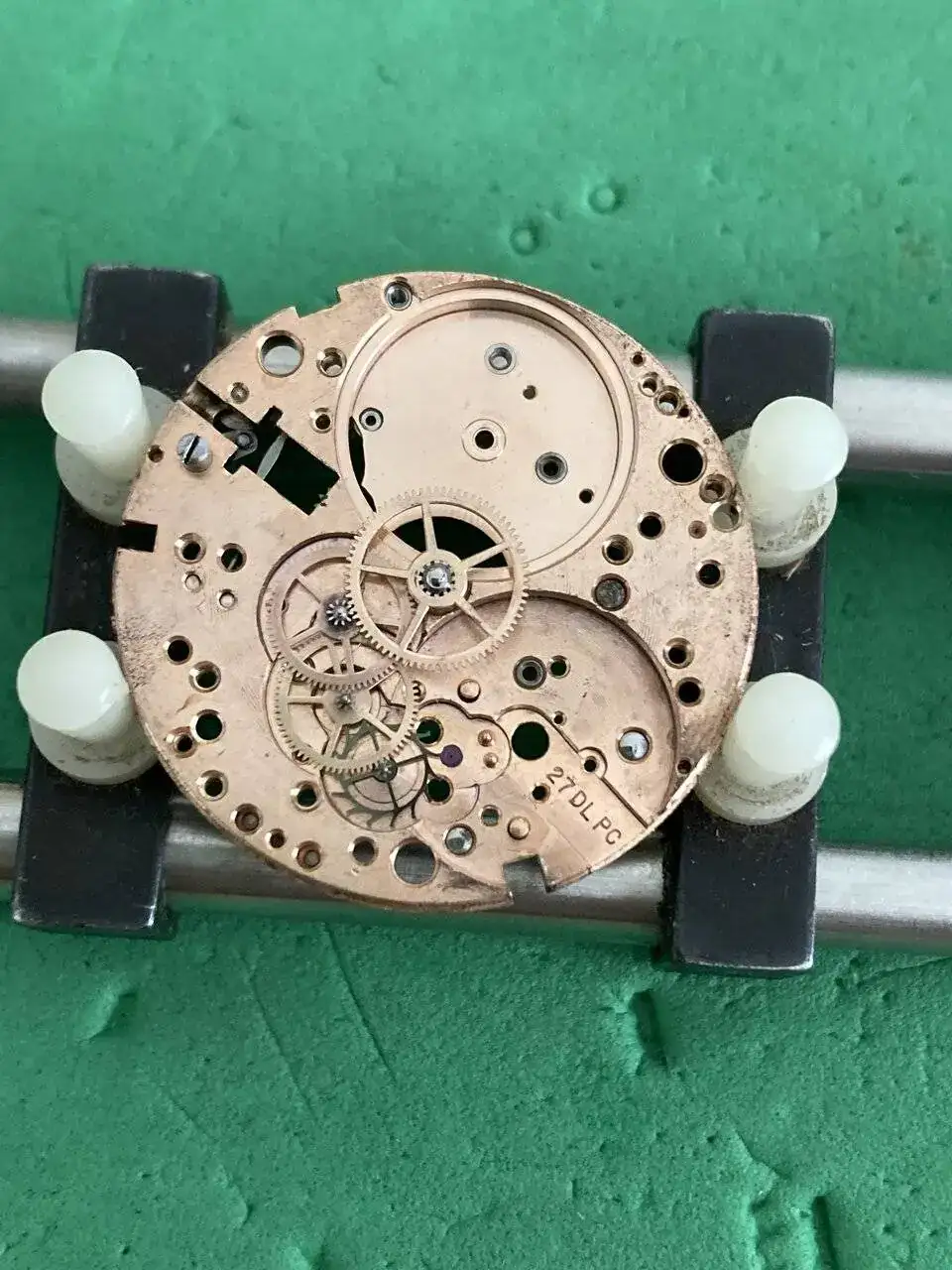

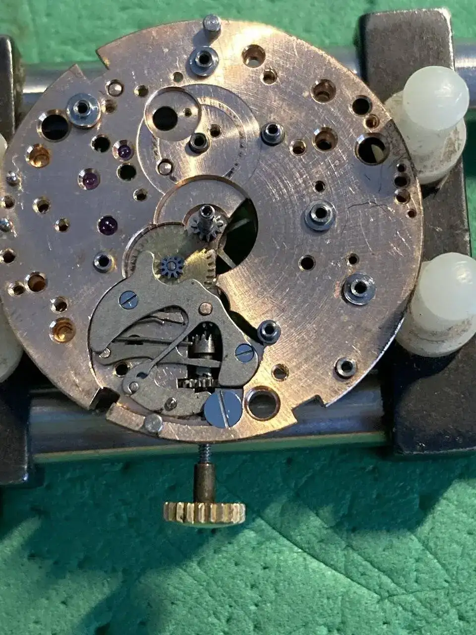

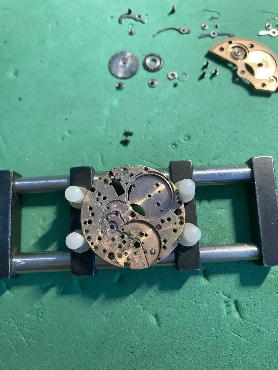

Pues comenzamos el desmontaje. Para no hacer un hilo eterno, pondré fotos sin mucho texto.
Ver el archivos adjunto 2740142
Ver el archivos adjunto 2740143
Ver el archivos adjunto 2740148
Ver el archivos adjunto 2740150
Ver el archivos adjunto 2740151
Ver el archivos adjunto 2740152
Ver el archivos adjunto 2740153
Muchos restos de aceite seco.
Ver el archivos adjunto 2740156
Ver el archivos adjunto 2740157
Ver el archivos adjunto 2740158
Ver el archivos adjunto 2740159
Ver el archivos adjunto 2740160

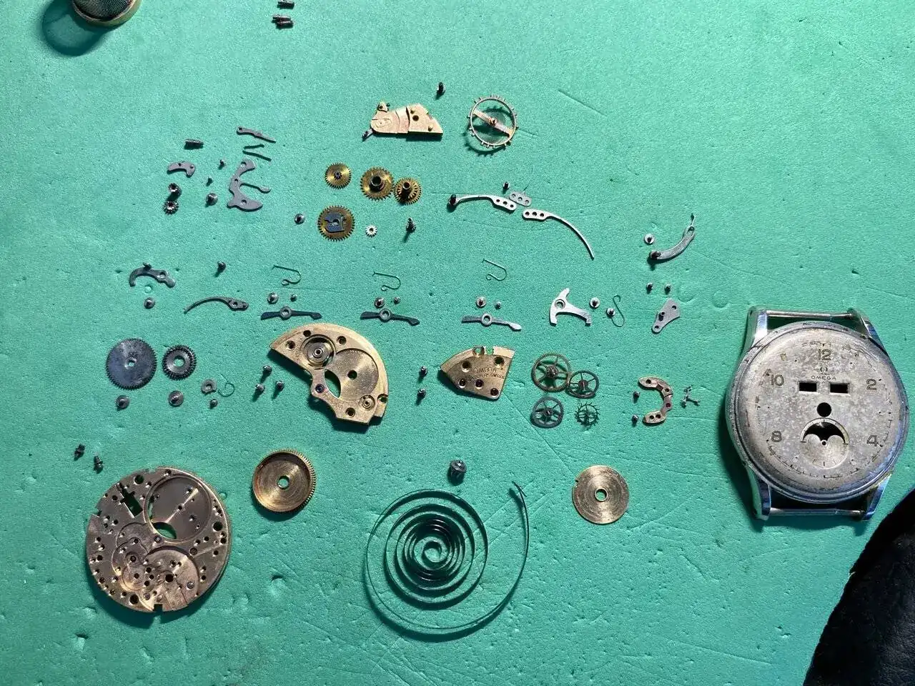

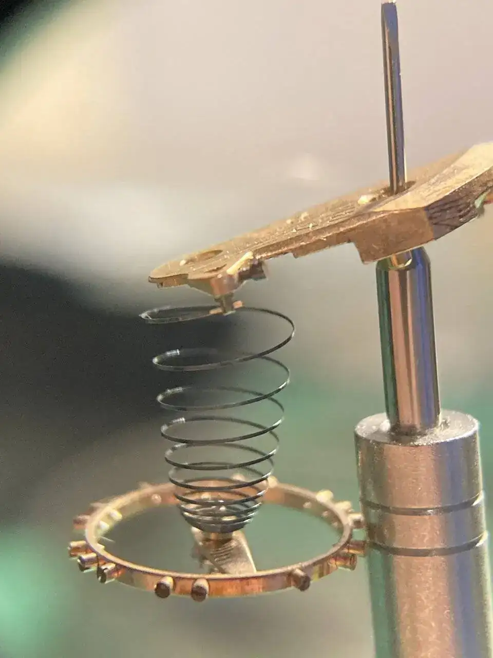

Todo desmontado y a la lavadora.

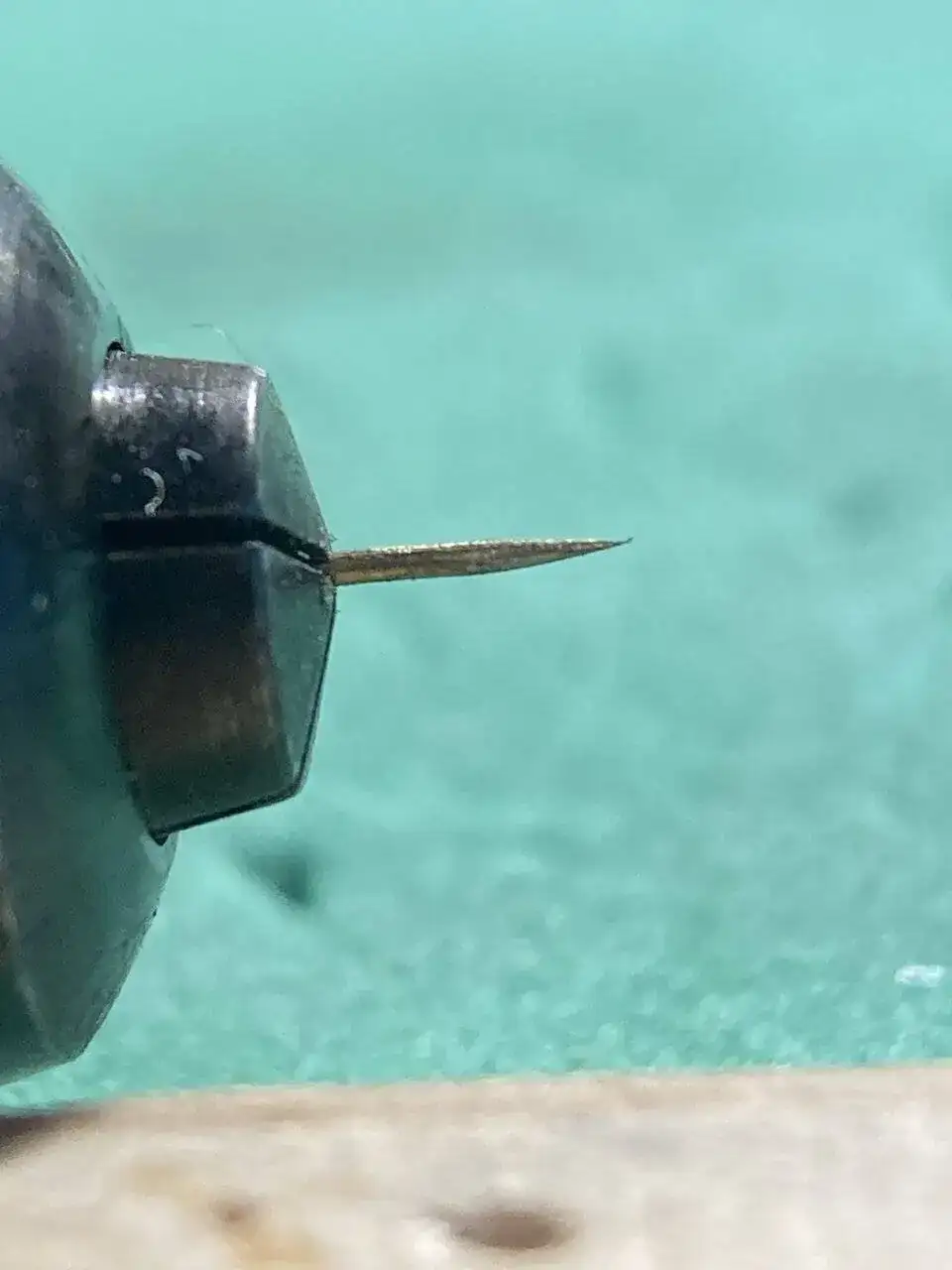

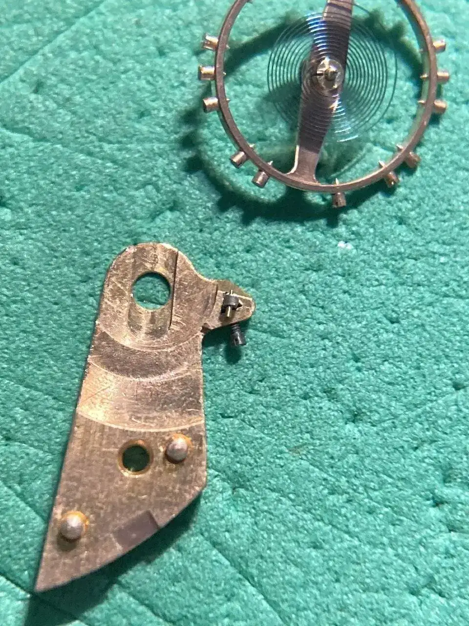

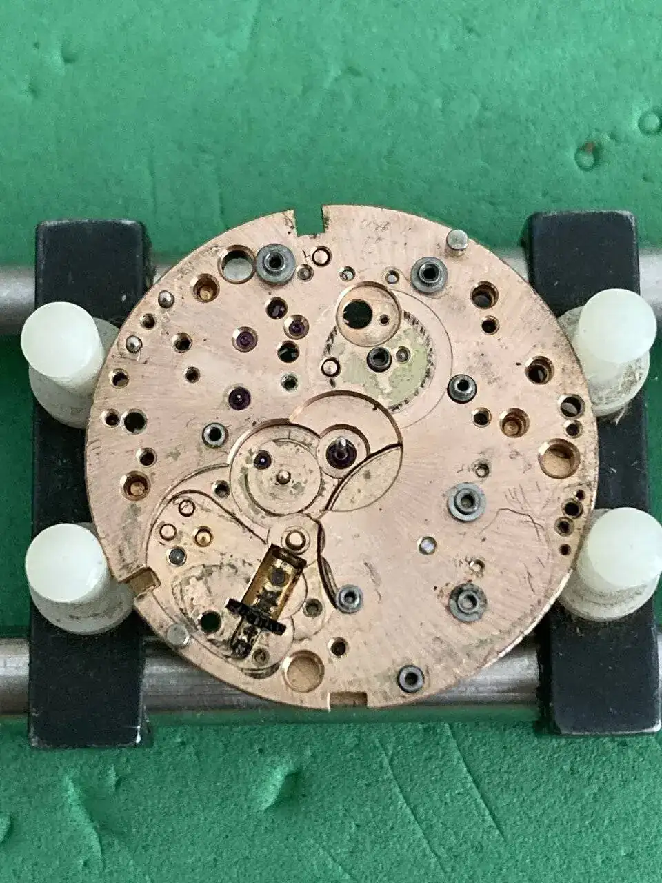

Comienzo a fabricar el pin para sujetar el volante al pitón. Lo hago con un pedazo de latón. El proceso es lento debido al tamaño
Ver el archivos adjunto 2740162
Ver el archivos adjunto 2740163
Ver el archivos adjunto 2740166

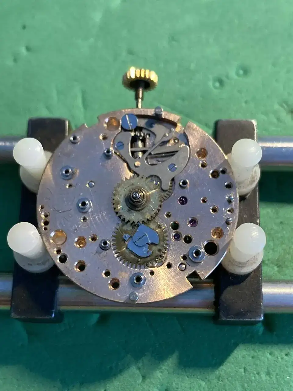

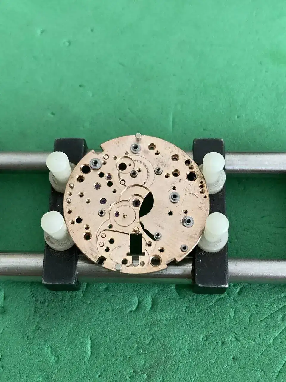

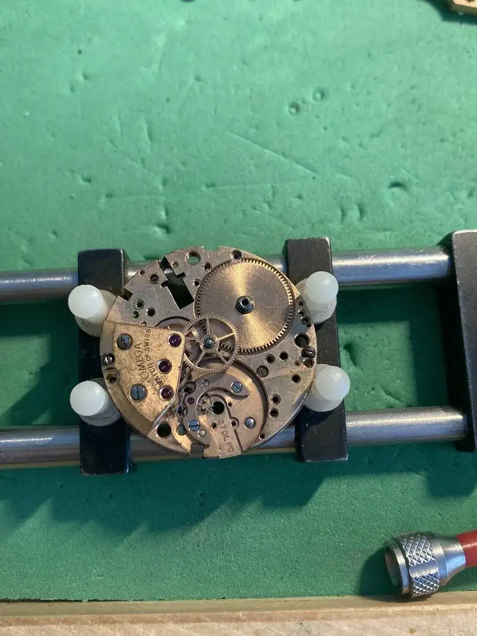

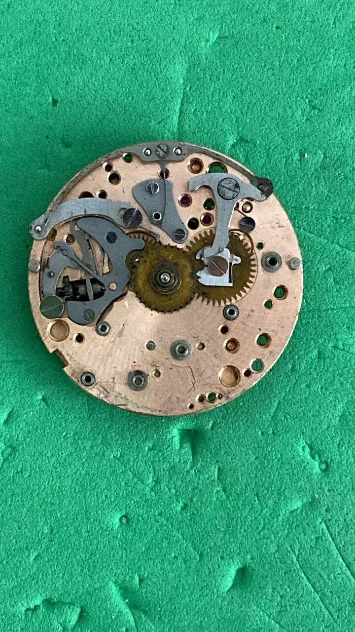

Comienza el montaje del movimiento
Ver el archivos adjunto 2740167
Tren de rodaje
Ver el archivos adjunto 2740168
Tiret
Ver el archivos adjunto 2740169
Ver el archivos adjunto 2740170
Ver el archivos adjunto 2740171

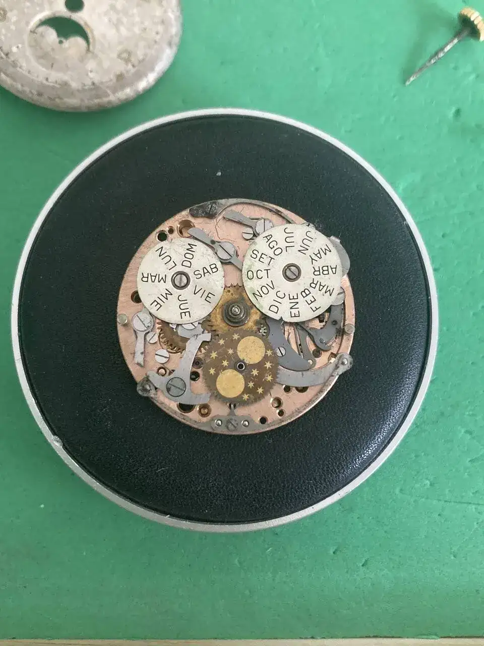

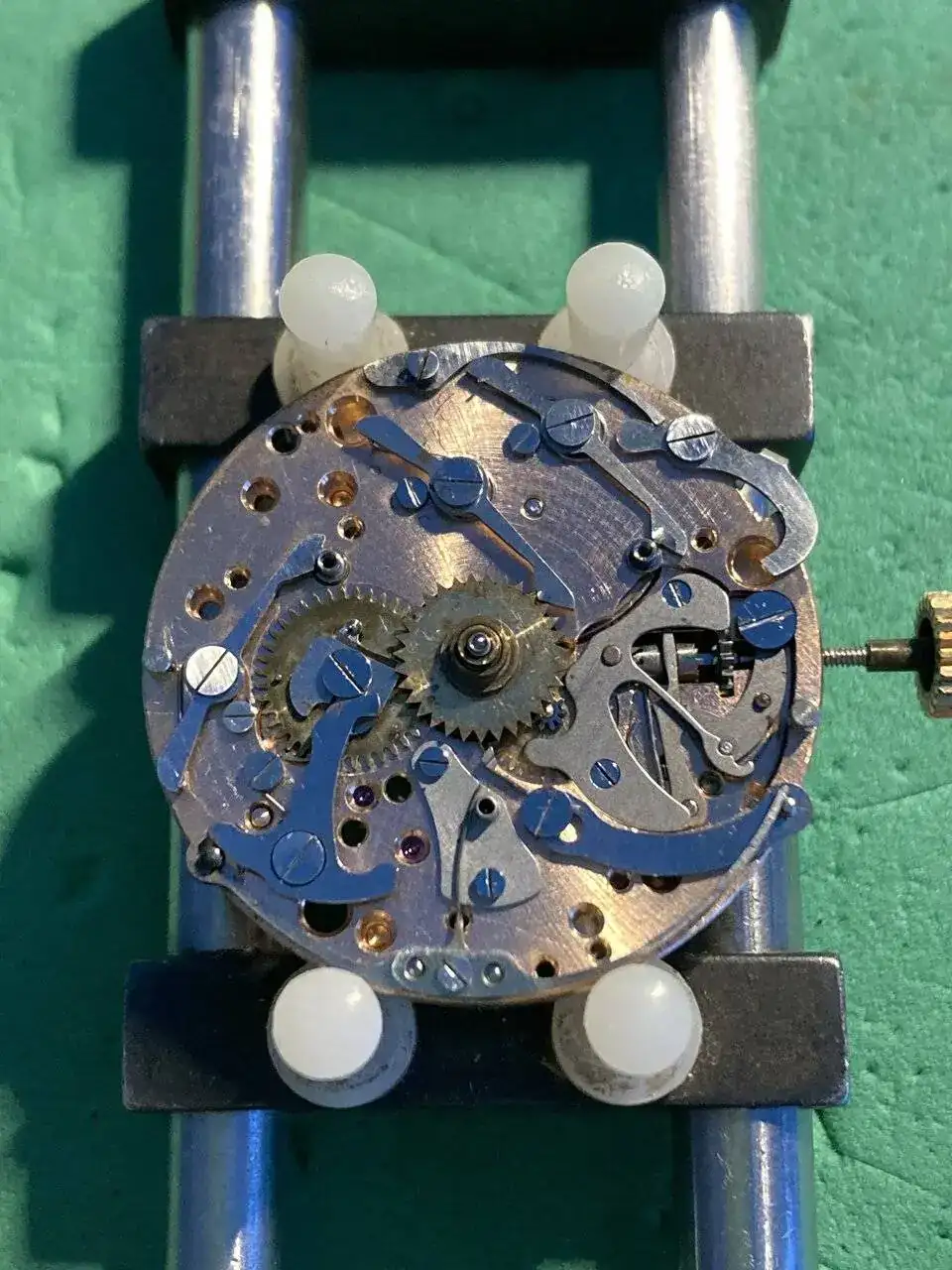

Ahora el sistema de palancas para Calendário y fase lunar. Es un sistema muy curioso
Ver el archivos adjunto 2740173
Ver el archivos adjunto 2740174

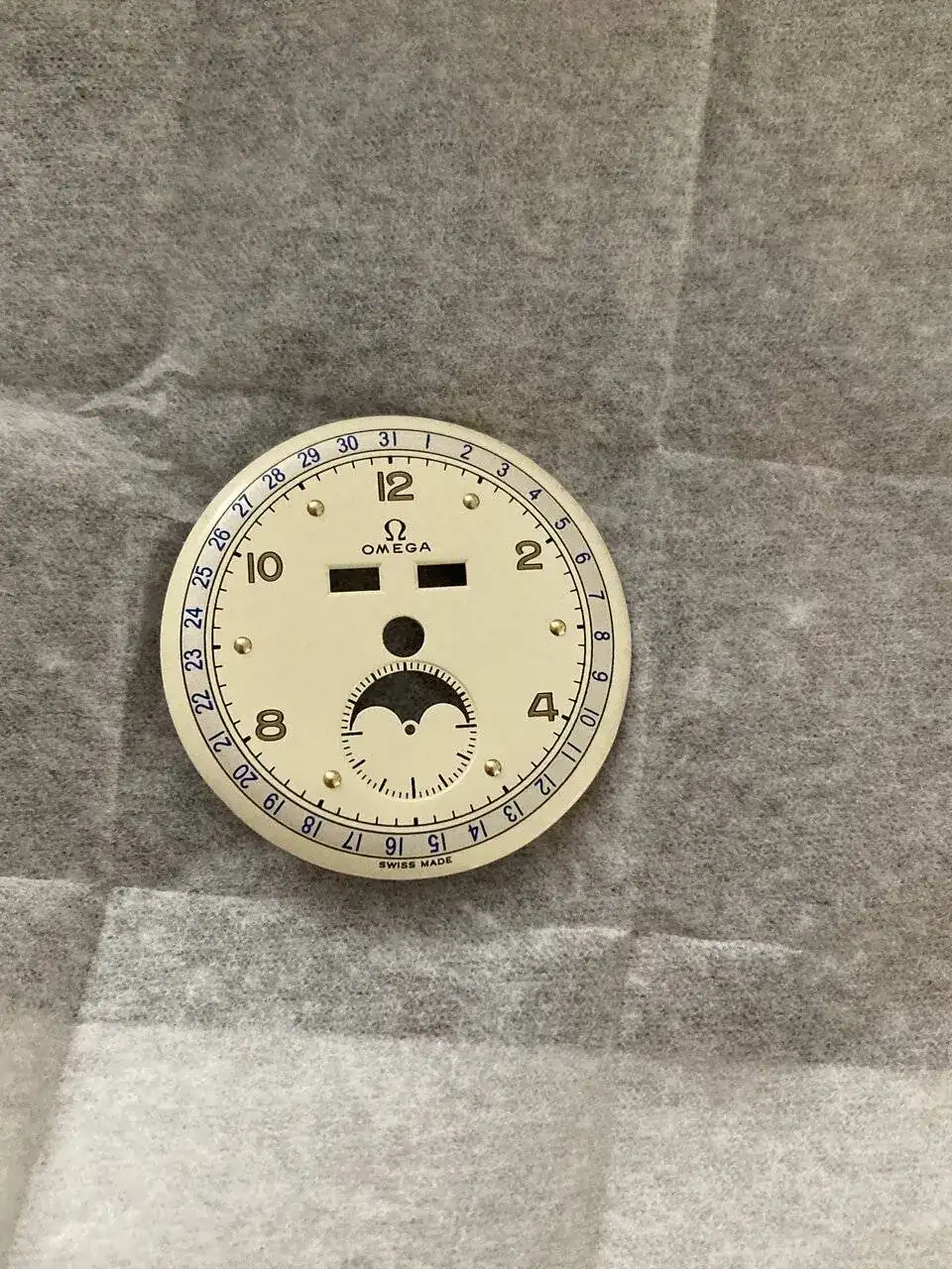

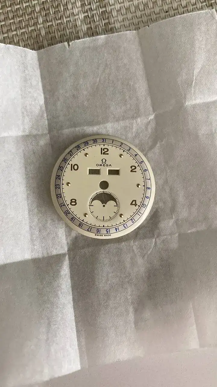

Pues como dije, la esfera había perdido los índices aplicados y sería difícil de reponer. Aquí es cuando salen los amigos a relucir y @PedroA (una verdadera lástima que ya no participe en el foro), me envía una que tiene con índices
Ver el archivos adjunto 2740144
Y decido enviarla a restaurar intentando que guarde la máxima originalidad respecto a los colores. Por si os lo preguntáis la envíe a Gran en Madrid.
Ver el archivos adjunto 2740180
Al cabo de un tiempo me devuelve la esfera así.
A simple vista parece correcta pero tiene un fallo. ¿Lo veis?
Mirad el 10 del calendario.
Lo hablo con ellos, me piden disculpas y al otro día me recogen la esfera de nuevo y tras un tiempo me devuelven esto

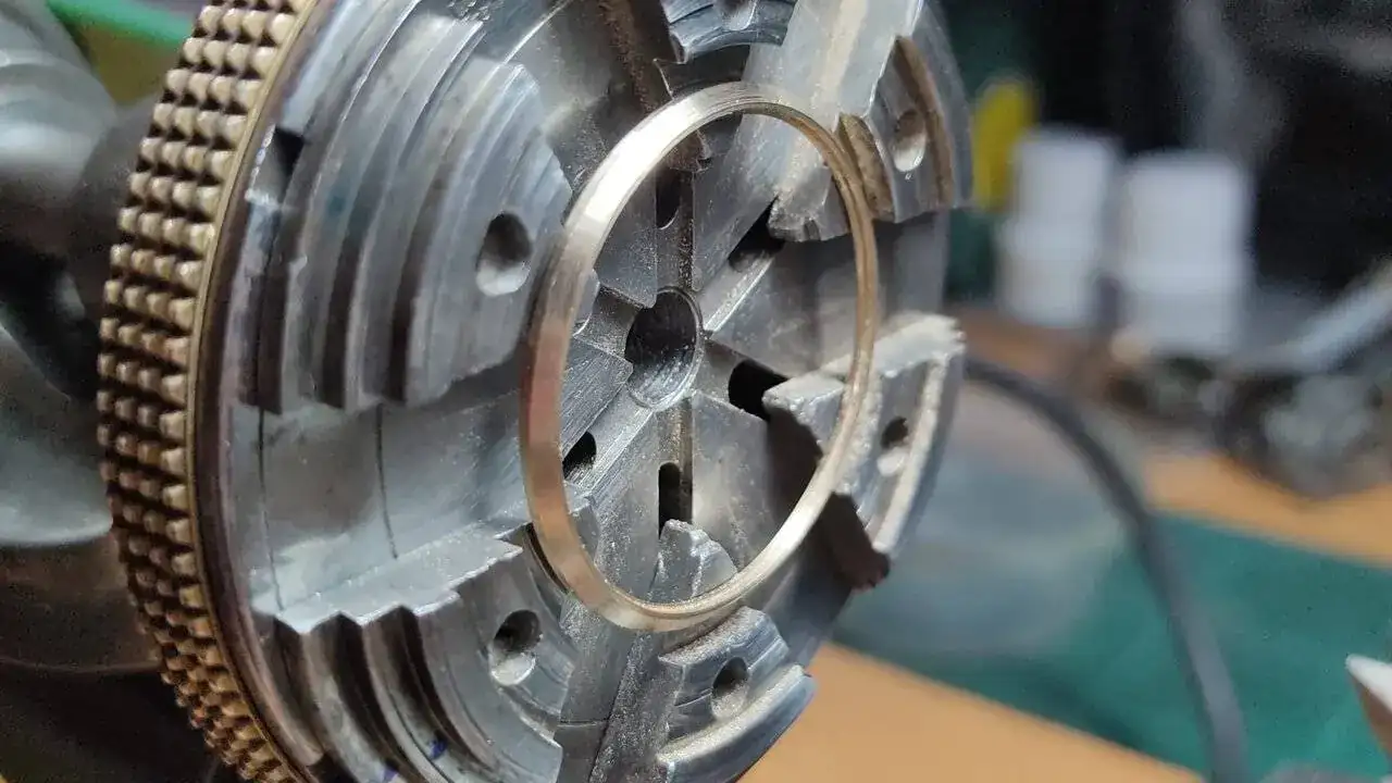

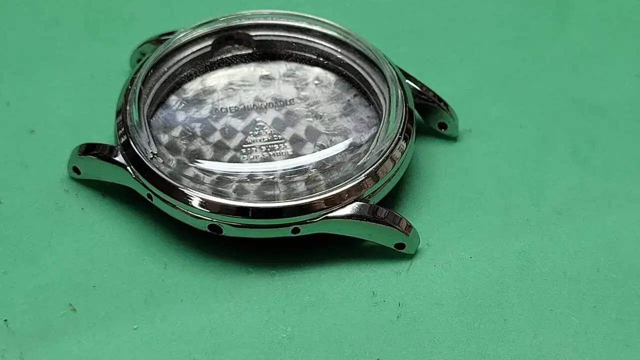

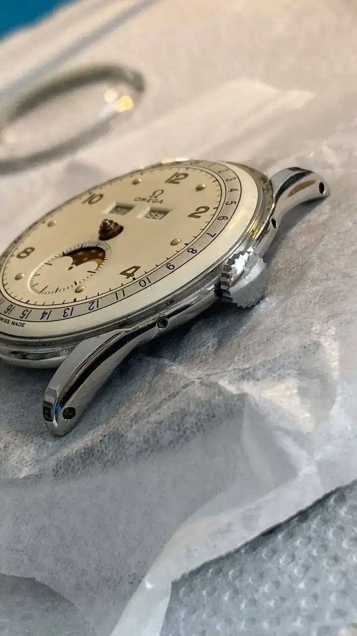

El próximo paso, conseguir bisel. Y de nuevo, sale Pedro a mi rescate y me fabrica uno de latón y posterior rodiado
Ver el archivos adjunto 2740190

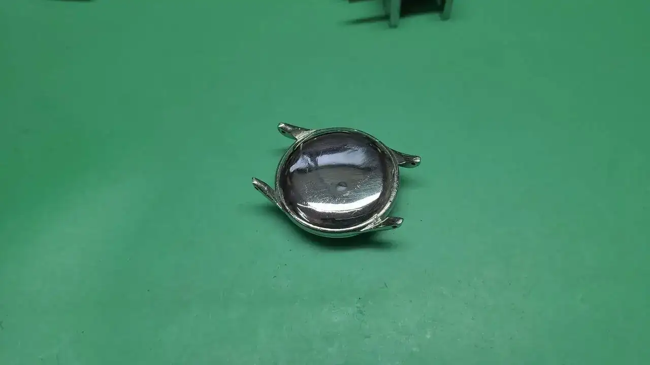

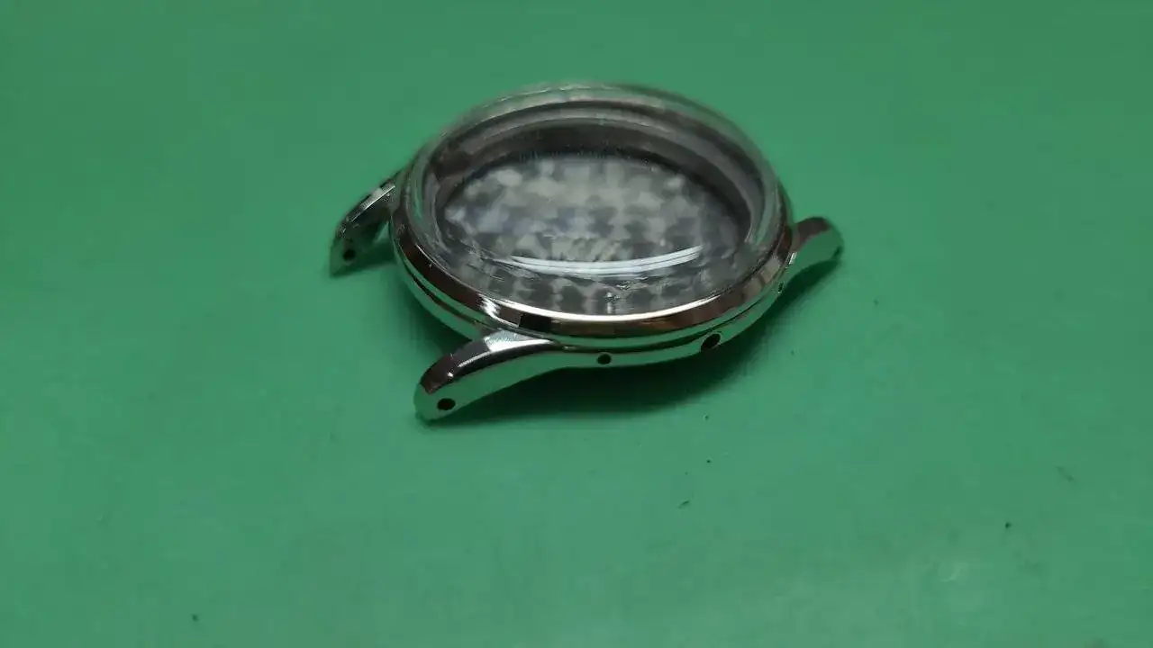

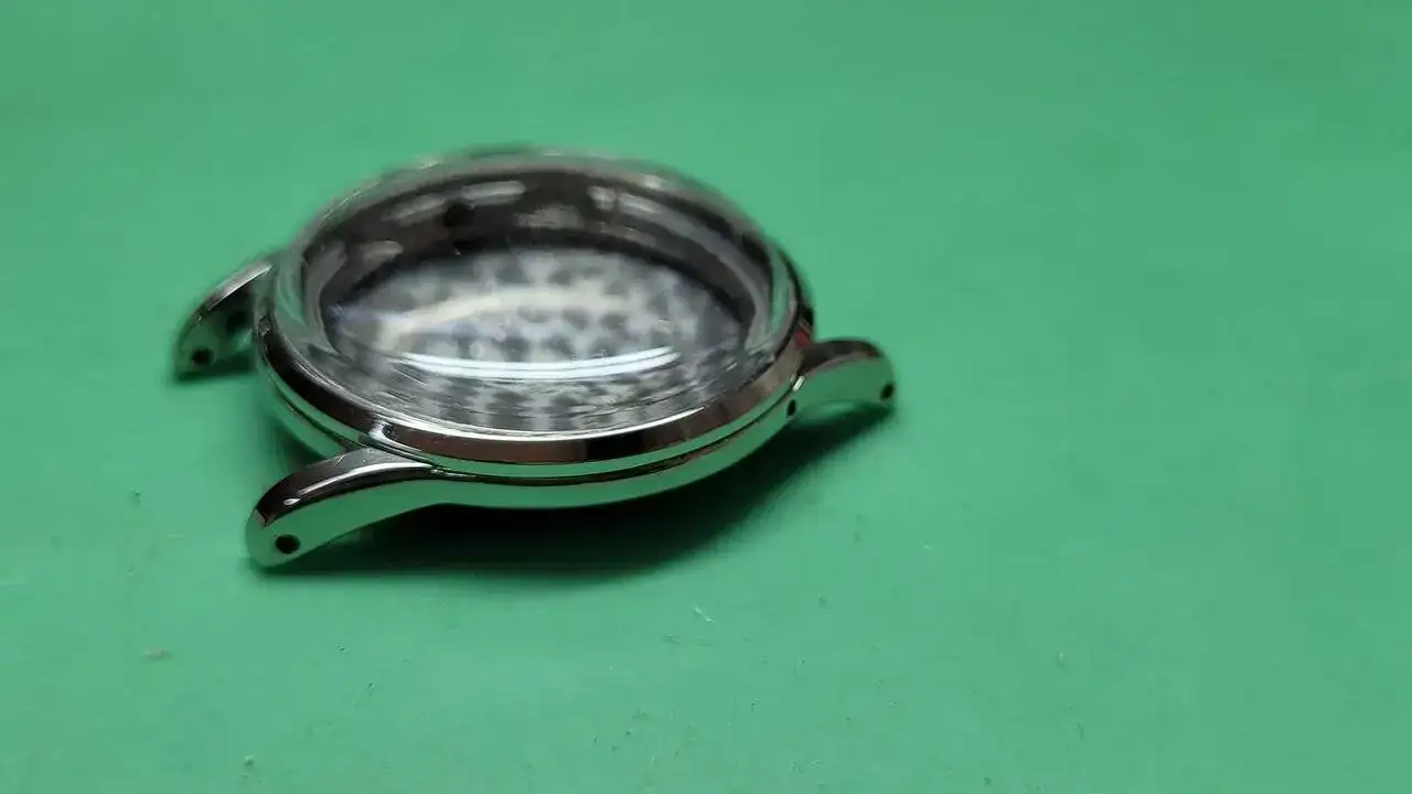

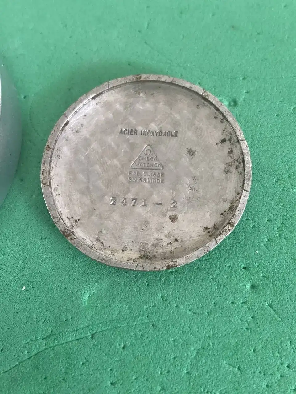

La caja estaba muy mal y con la esfera nueva, no pegaba su aspecto. De nuevo sale un amigo a mi rescate @Fildi y me devuelve la caja así
Ver el archivos adjunto 2740189
Ver el archivos adjunto 2740188
Ver el archivos adjunto 2740187
Ver el archivos adjunto 2740186
La aguja minutera que faltaba, fue cuestión de seleccionar una similar a la original y dejarla a la distancia apropiada. Con la botadora estreché algo y ajustó bien.
Ver el archivos adjunto 2740182
La corona elegí una que le quedara bien ya que por lo que pude averiguar, en ese tiempo no estaban marcadas
Ver el archivos adjunto 2740183
Pues tras todo el proceso, puedo decir que quedó mejor de lo esperado.
Ver el archivos adjunto 2740184
Tren de rodaje
Tiret
Ver el archivos adjunto 2740207
Buen servicio de atención al cliente que tienen en Gran.
