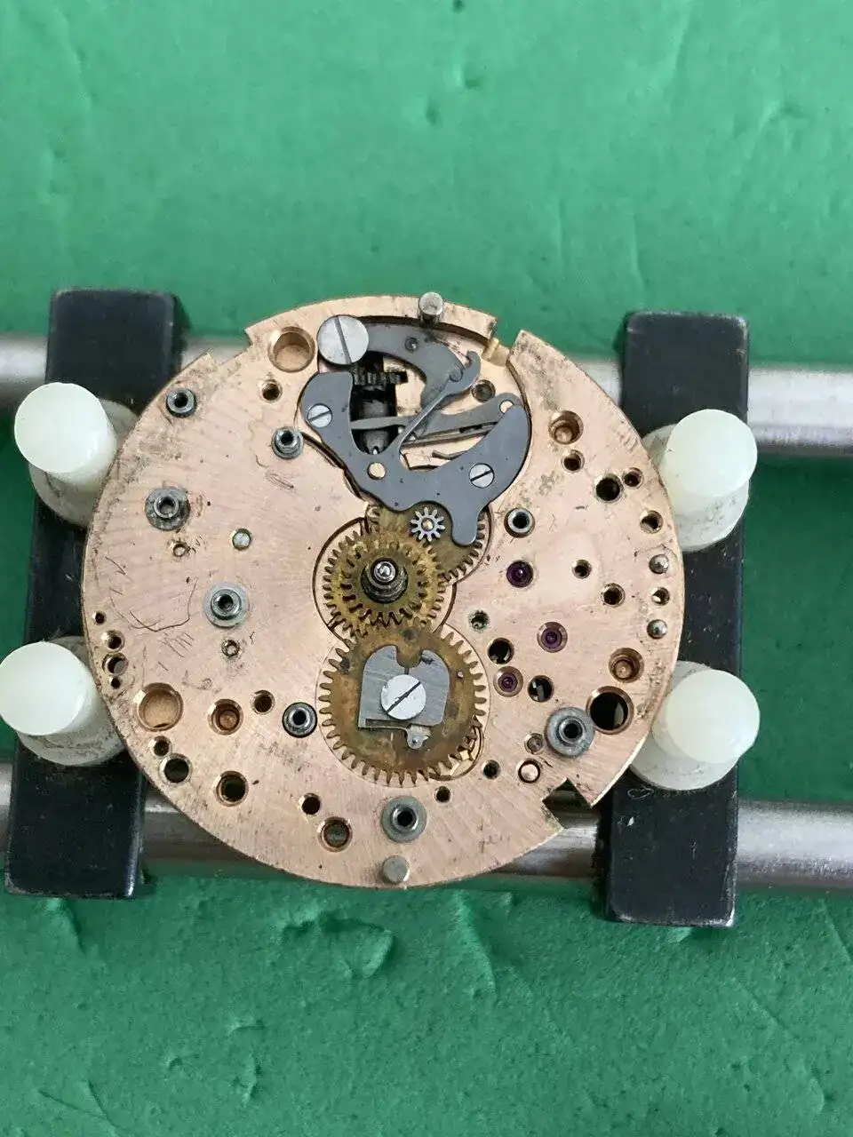

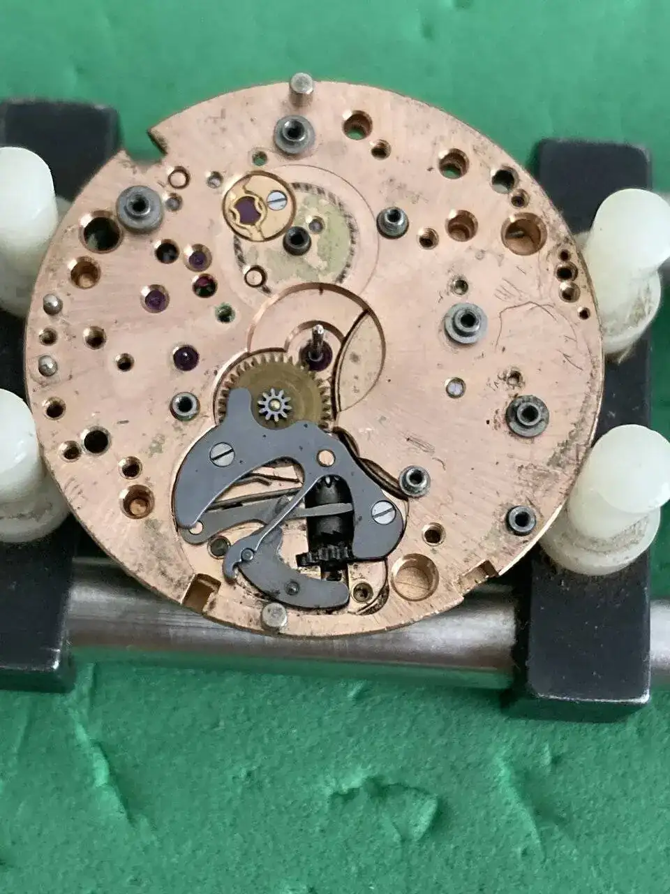

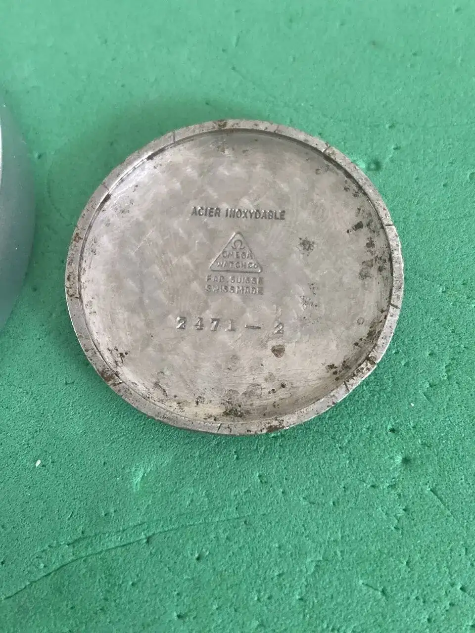

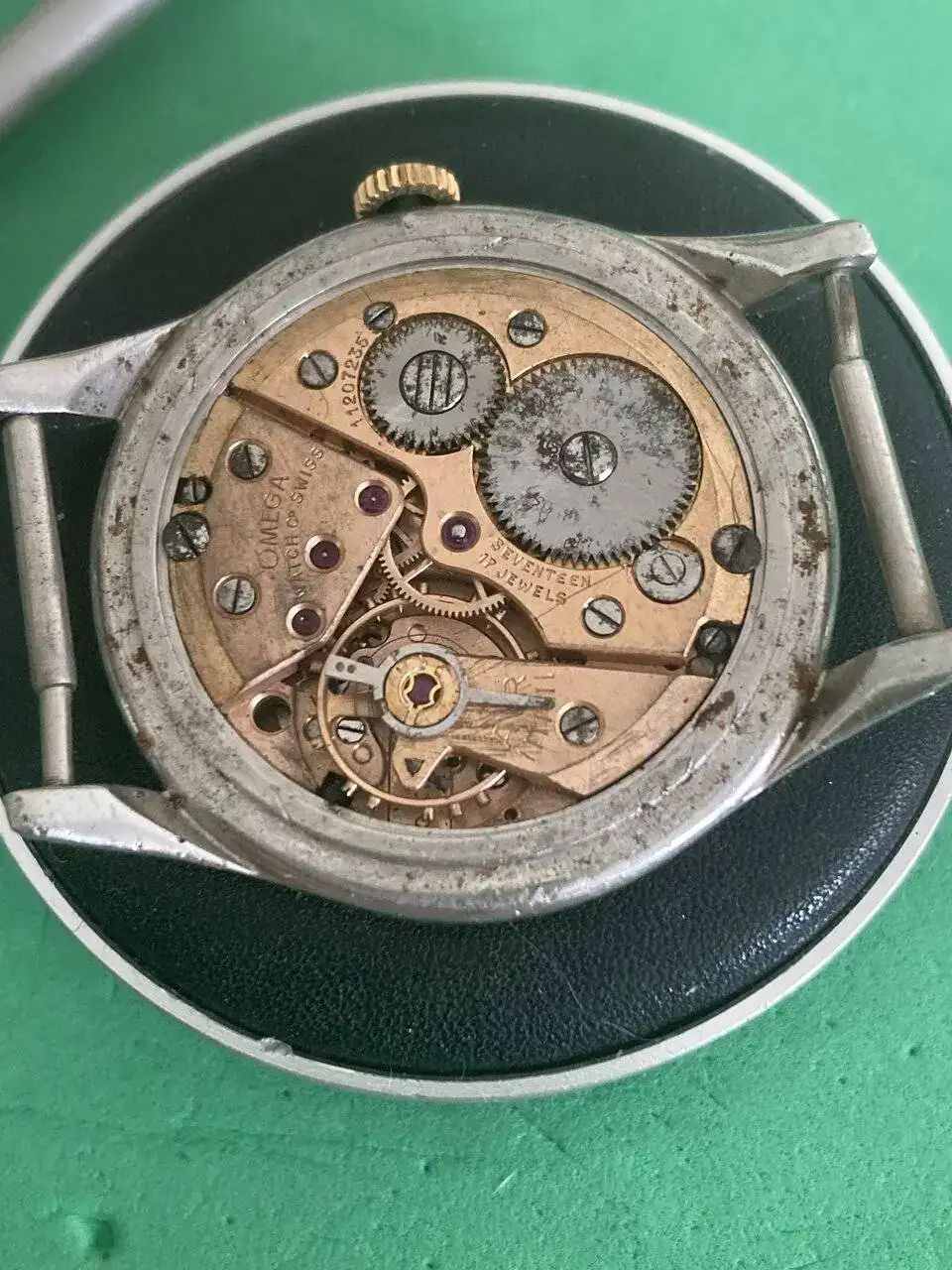

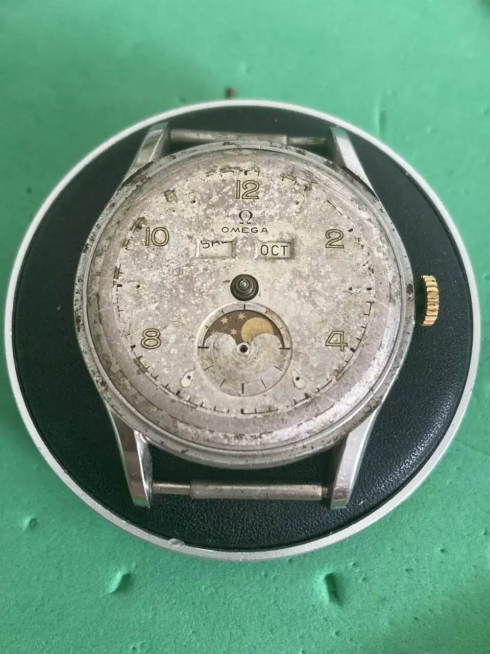

Como lo prometido es deuda, paso a describir un resumen del proceso de recuperación del que es mi primer Omega.

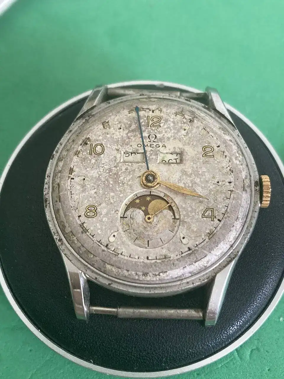

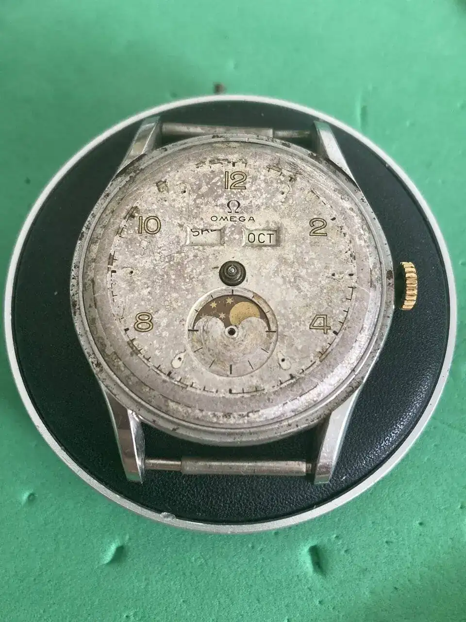

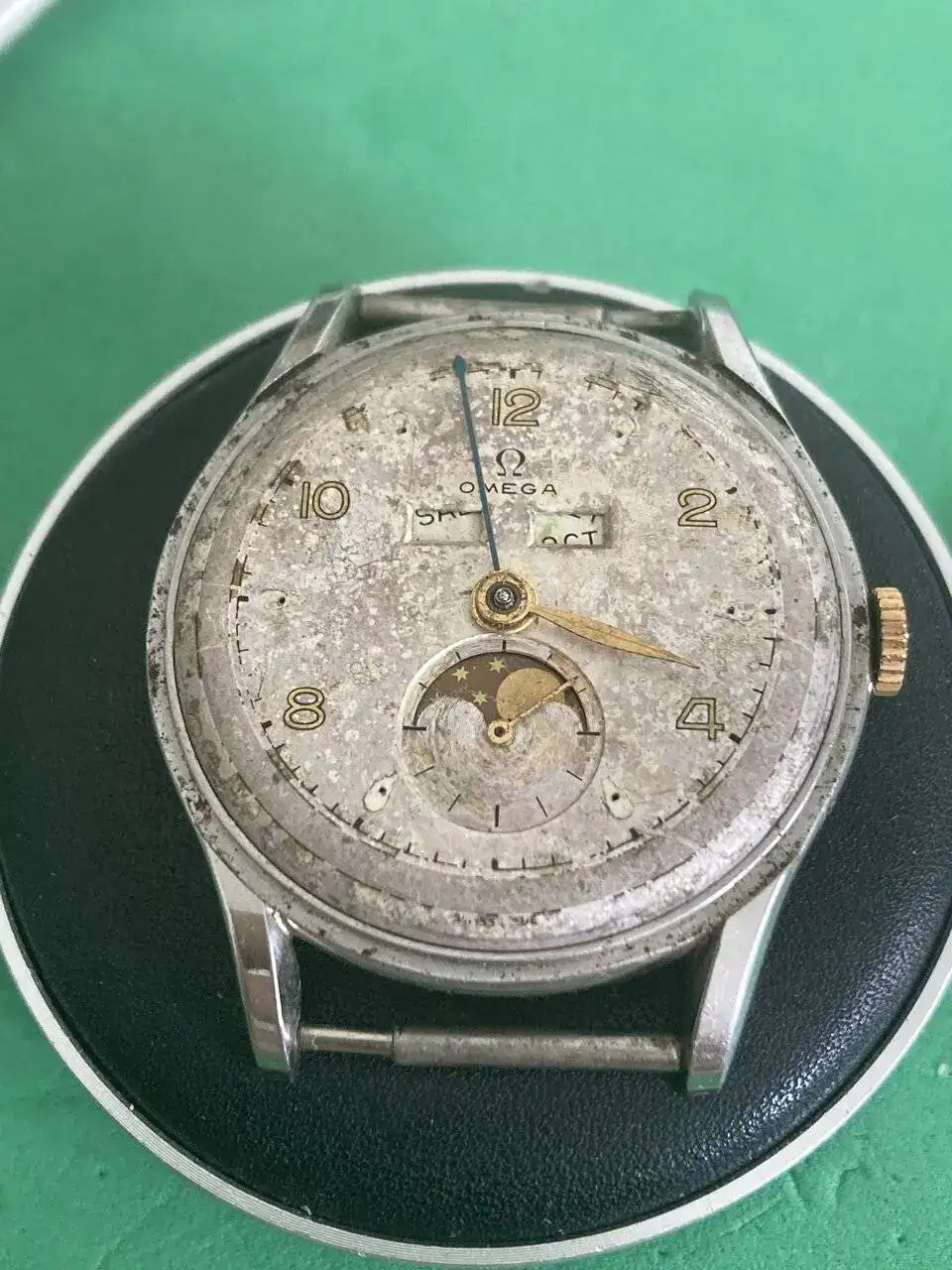

Pues hace aproximadamente un año, se presentó la oportunidad de hacerme con el

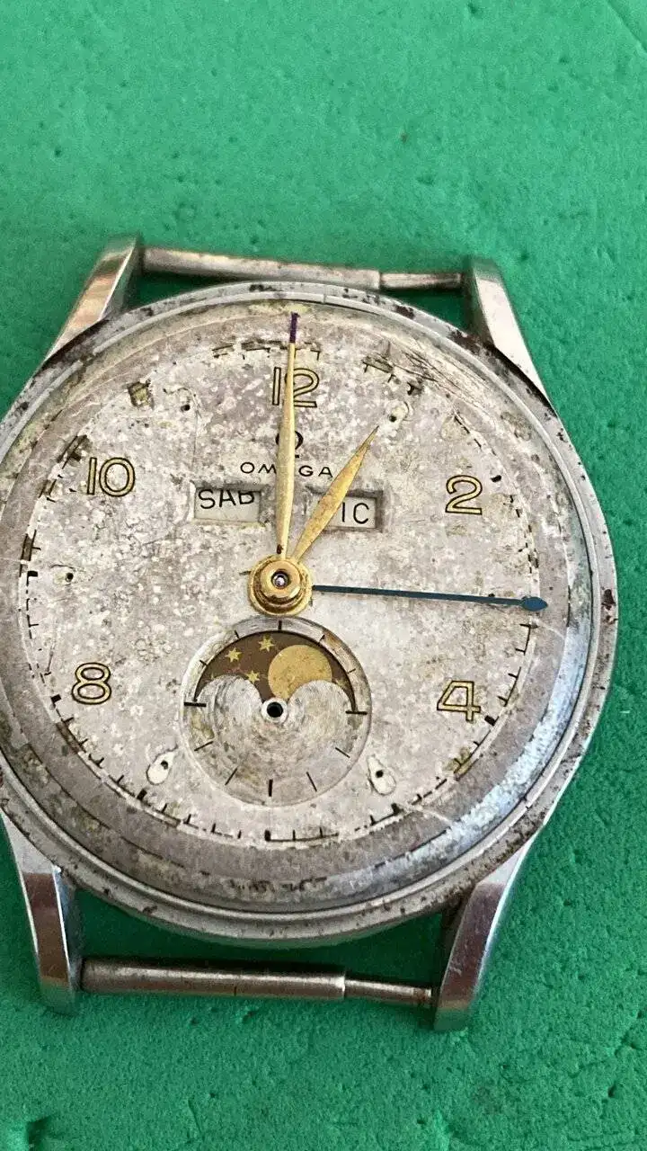

No se encontraba en su mejor momento pero me gustaba el reto que suponía.
El dial estaba para rehacerlo ya que, aunque soporto bastante bien los diales marcados, este se pasaba de frenada.

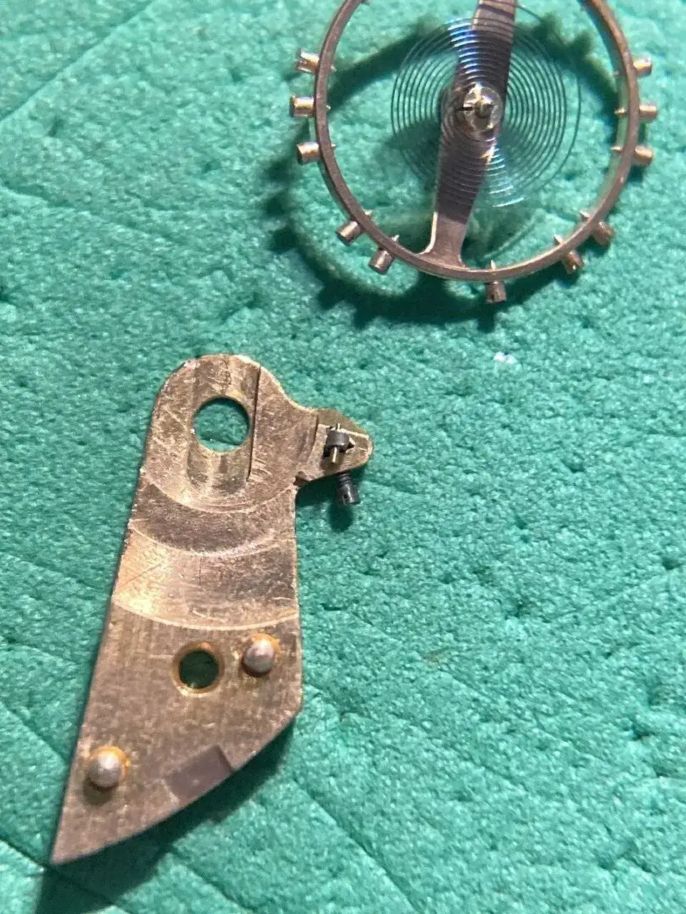

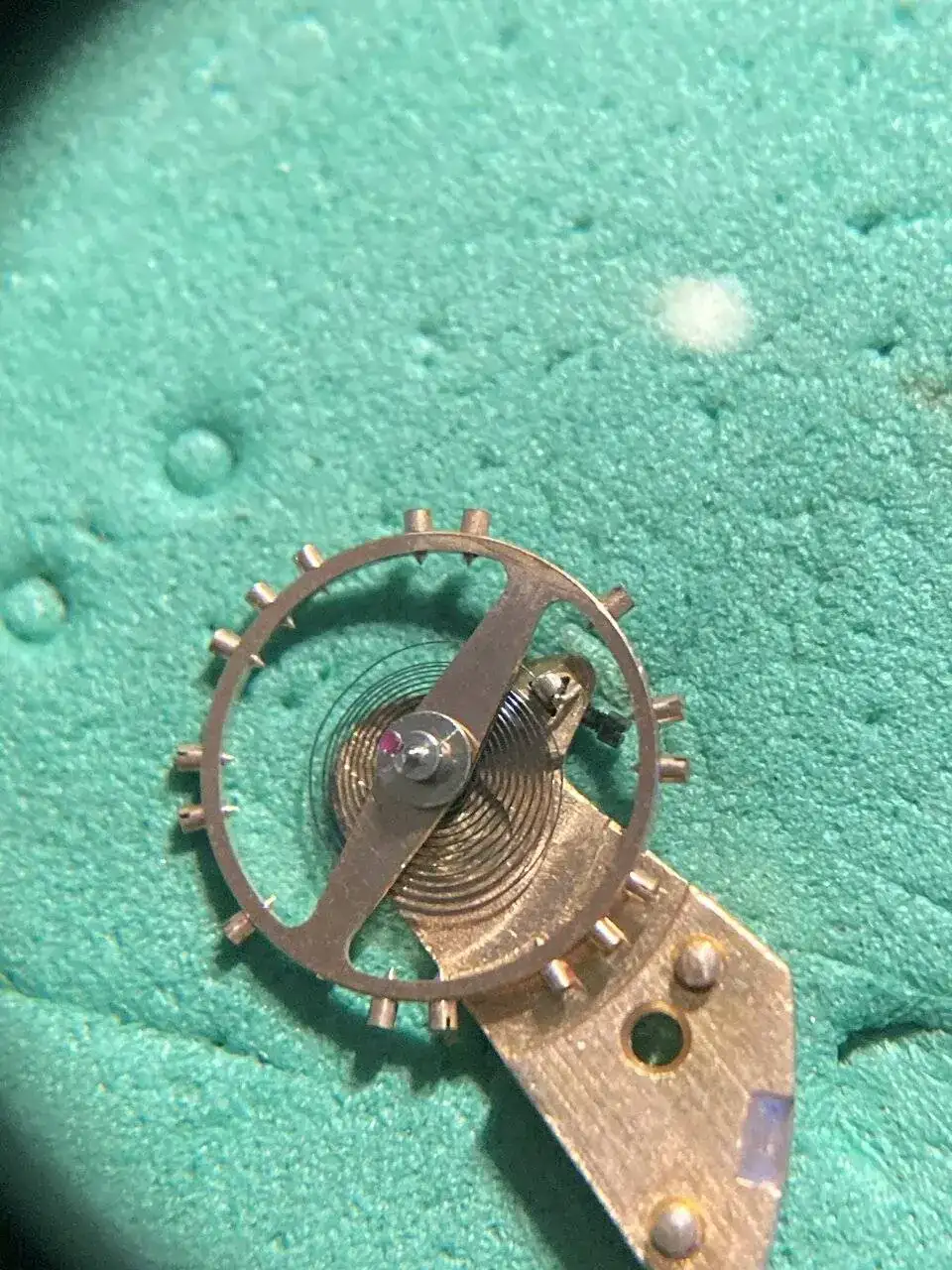

Le faltaba la corona, bisel, aguja minutara y el pitón del volante.

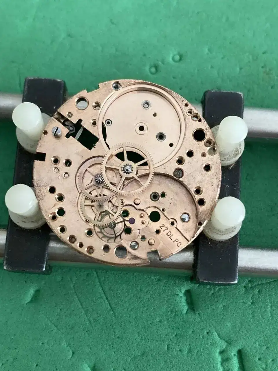

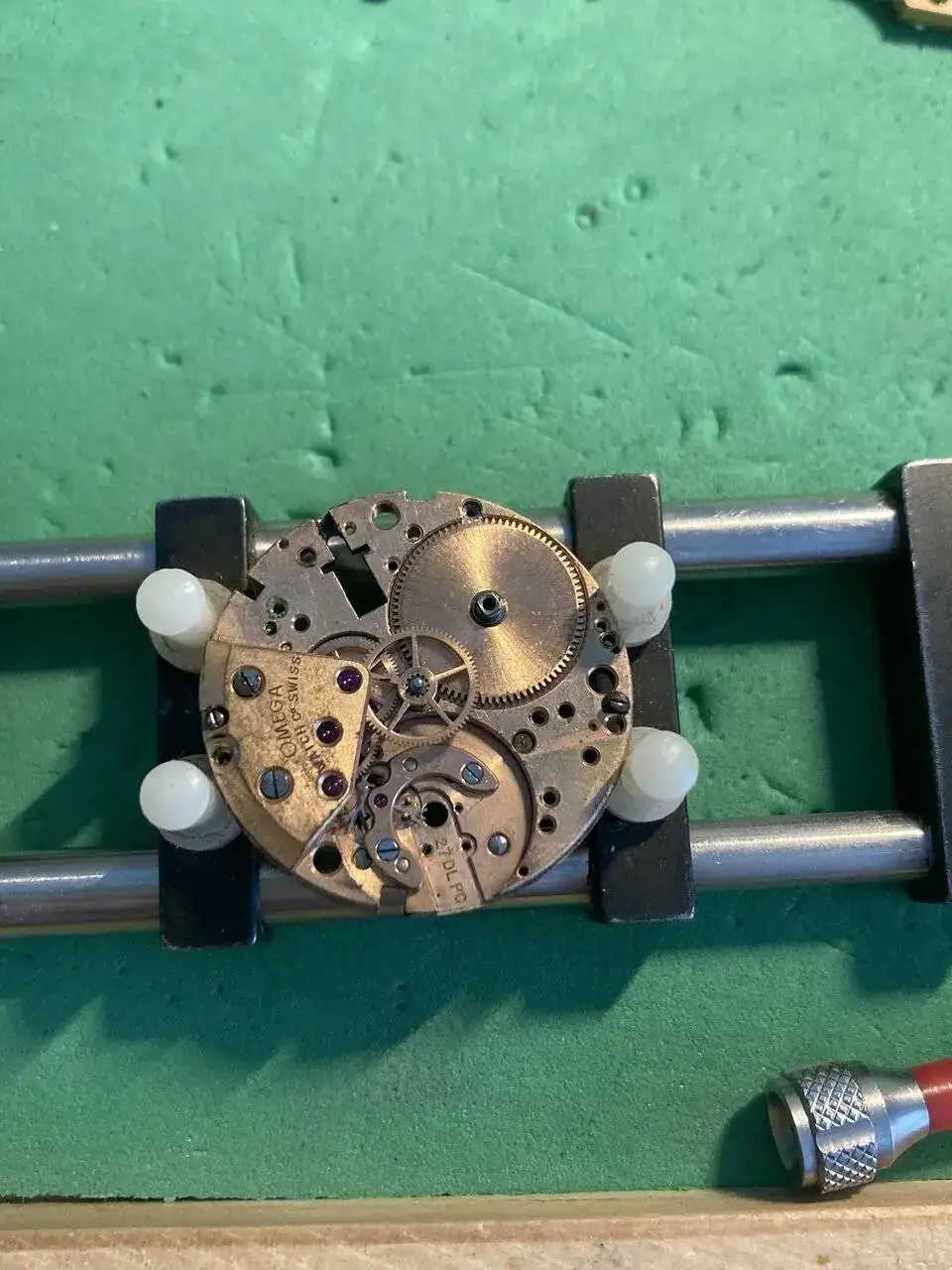

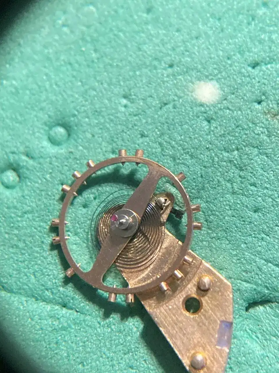

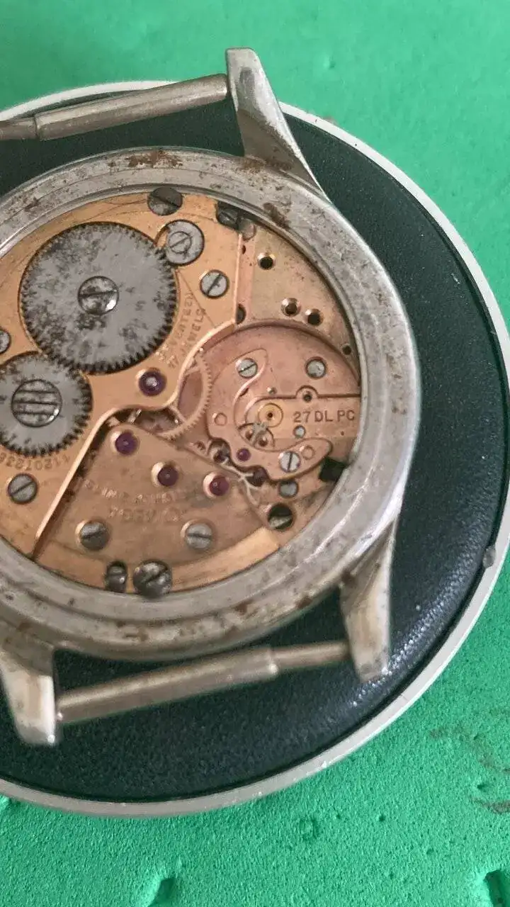

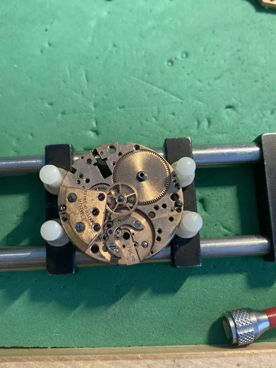

Desmonto el volante para ver el movimiento y
Un 27DLPC del año 1948 aproximadamente.

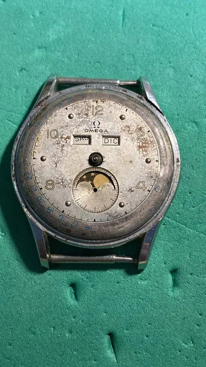

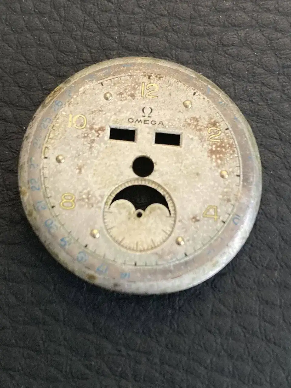

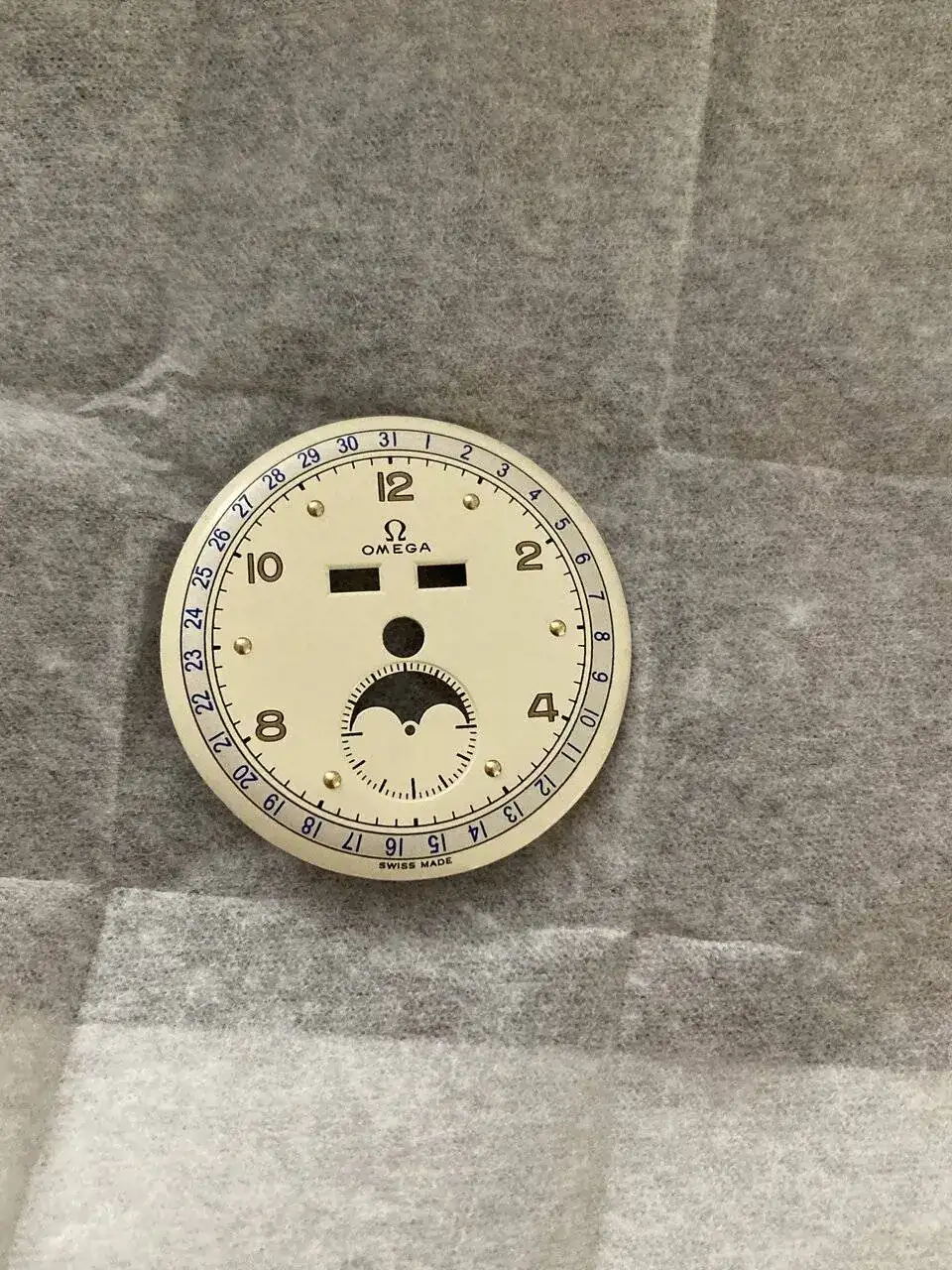

La esfera aunque conserva parte de sus grafías, ha perdido los índices aplicados y eso es un problema.

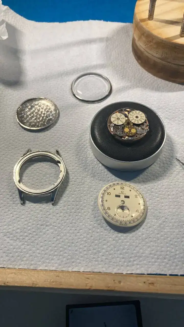

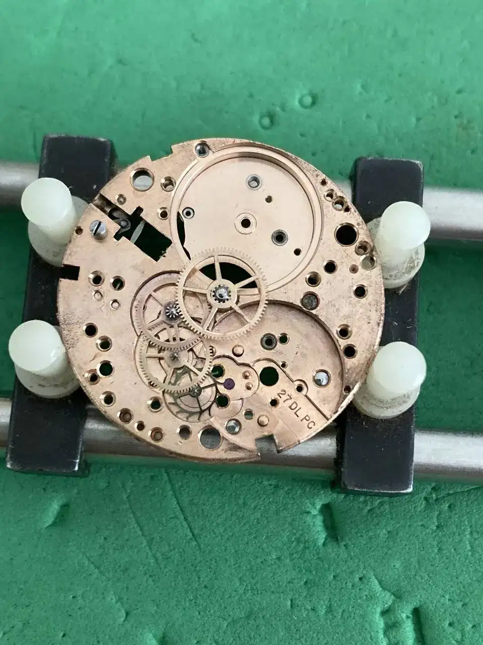

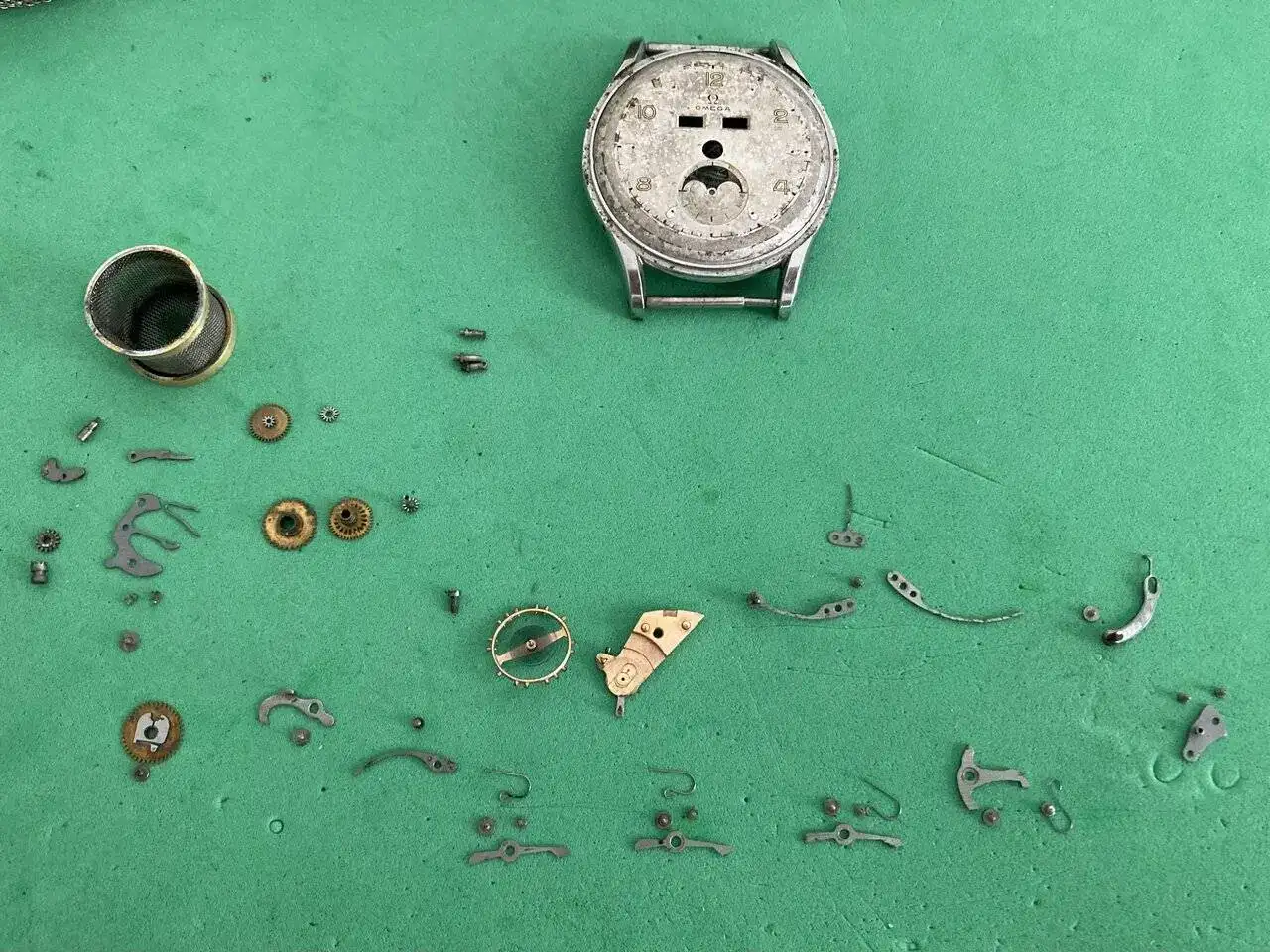

Pues comenzamos el desmontaje. Para no hacer un hilo eterno, pondré fotos sin mucho texto.
Muchos restos de aceite seco.

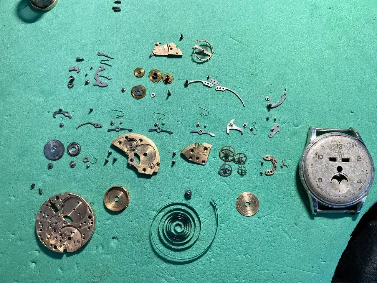

Todo desmontado y a la lavadora.

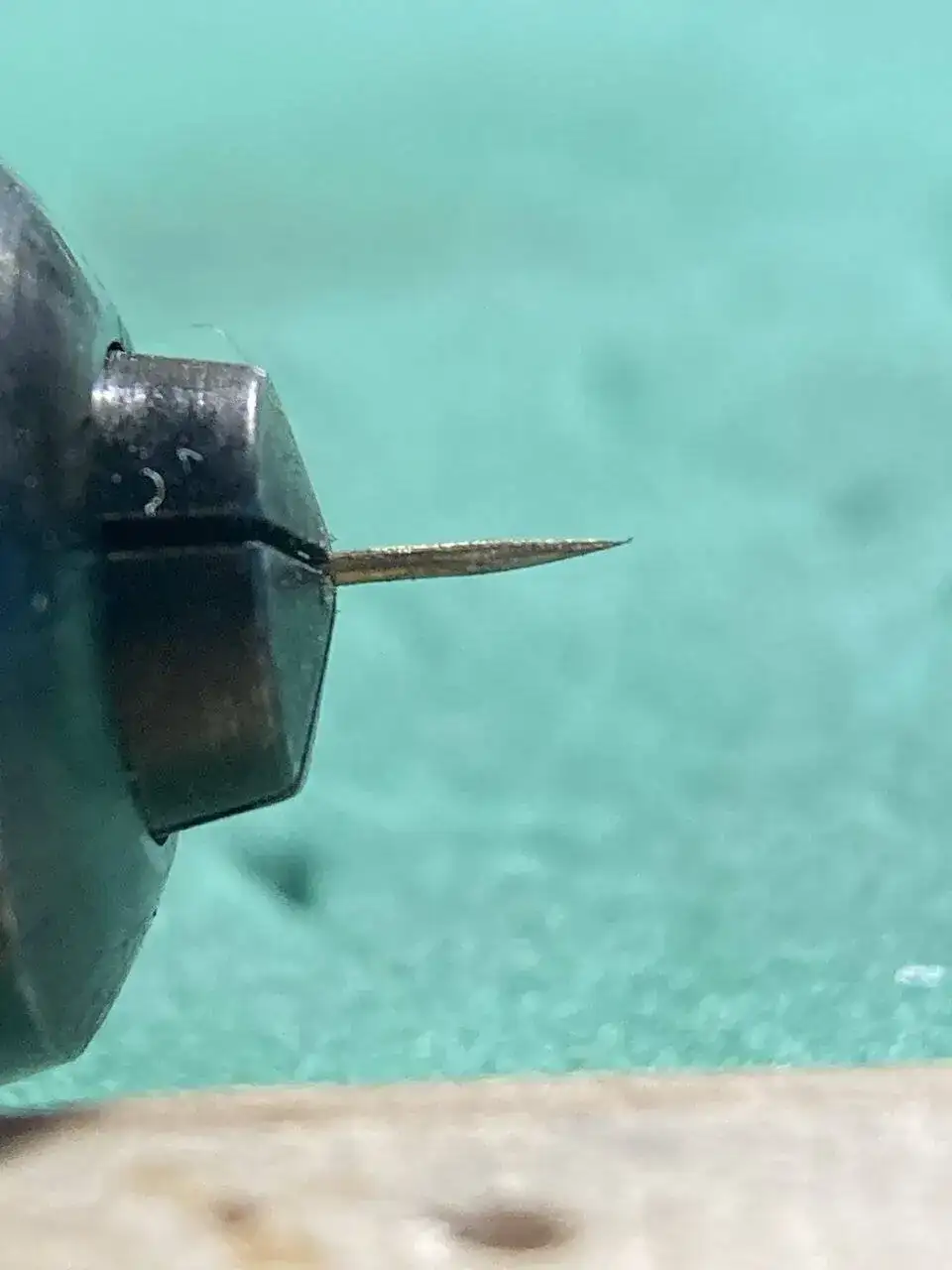

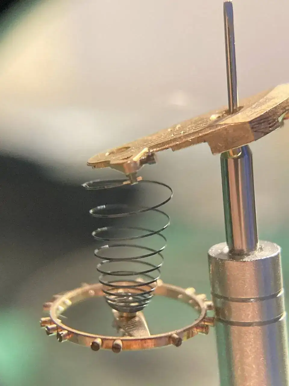

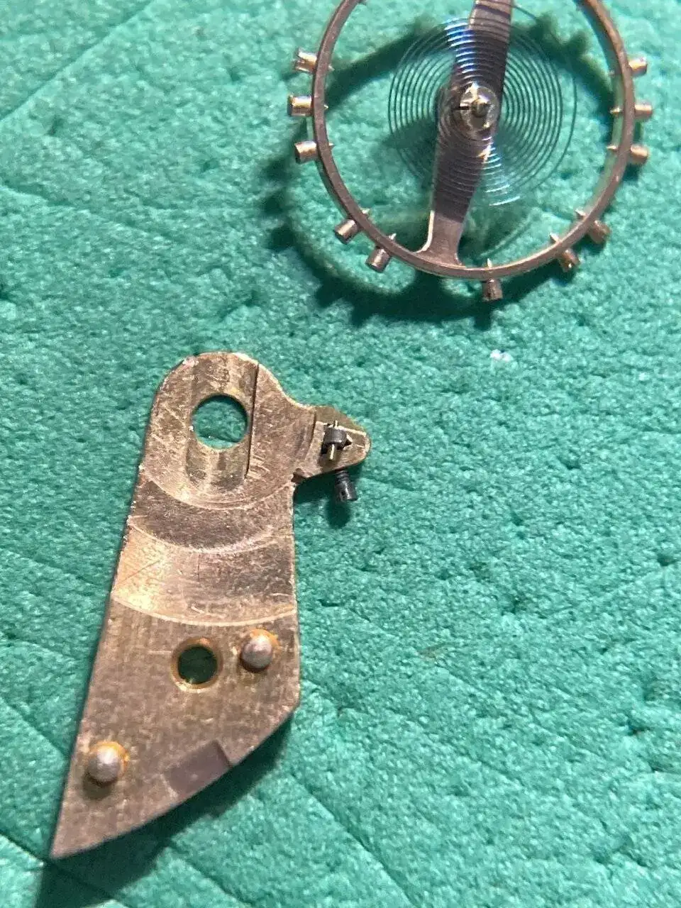

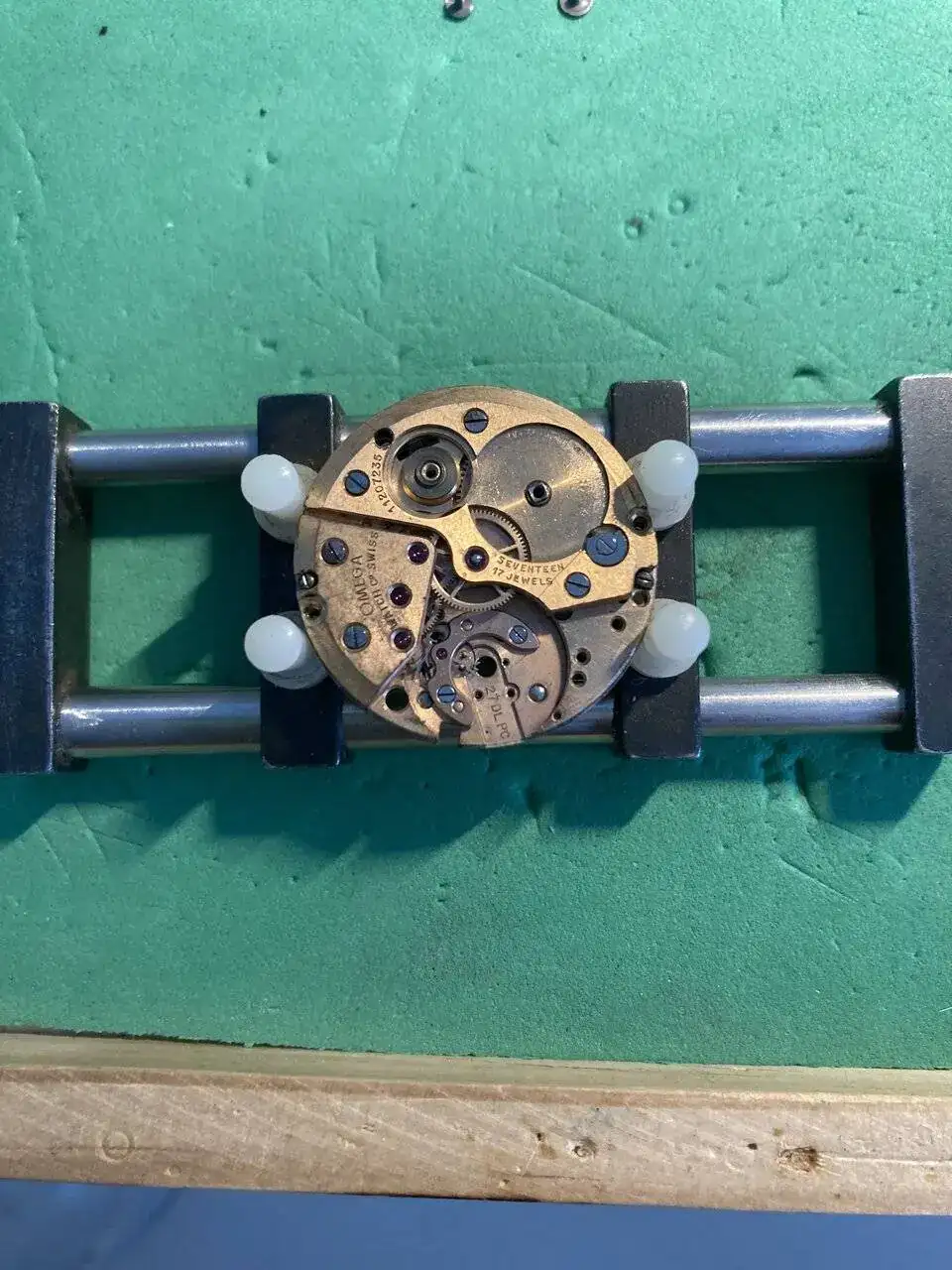

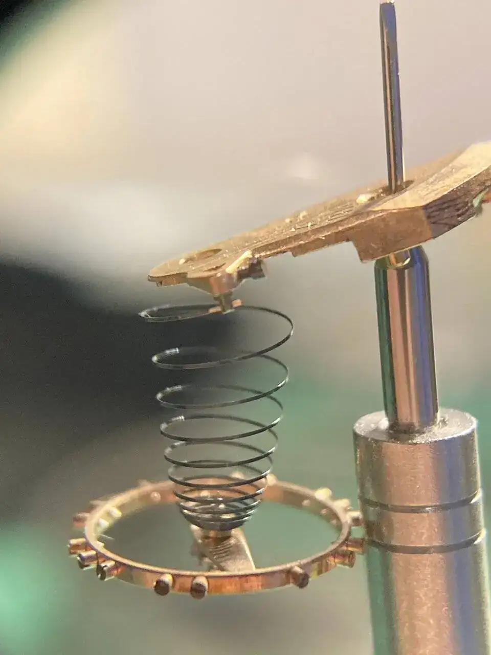

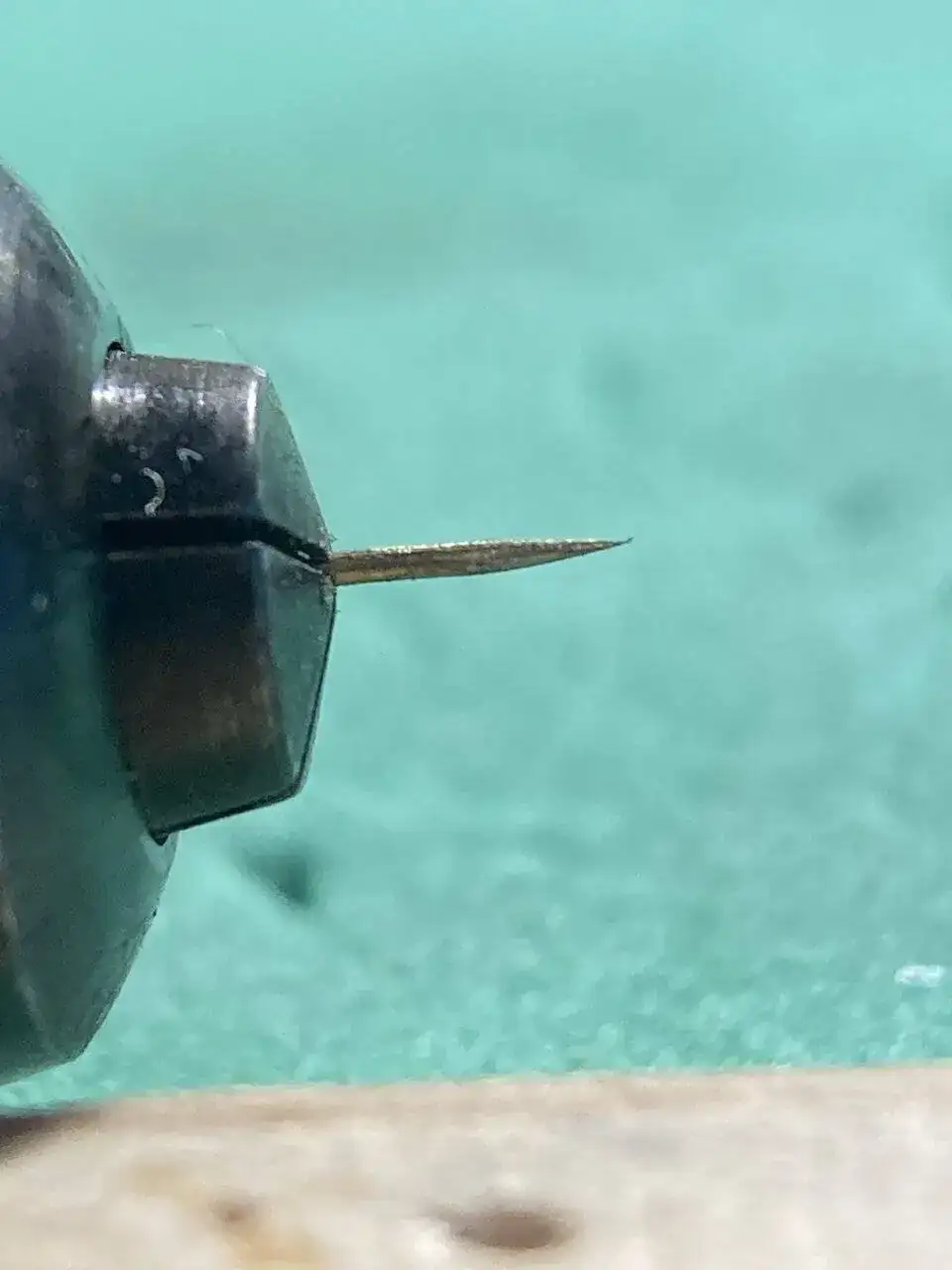

Comienzo a fabricar el pin para sujetar el volante al pitón. Lo hago con un pedazo de latón. El proceso es lento debido al tamaño

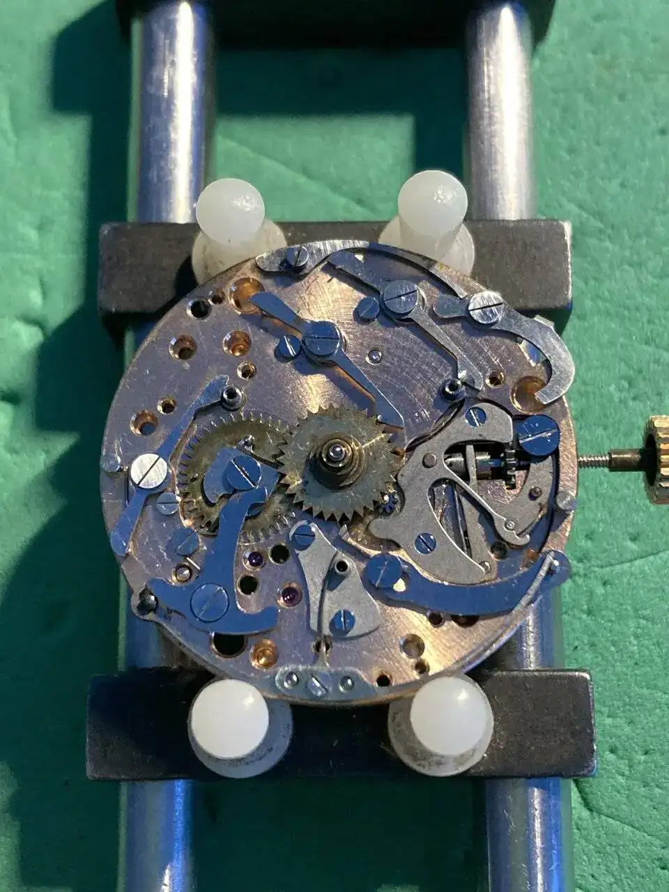

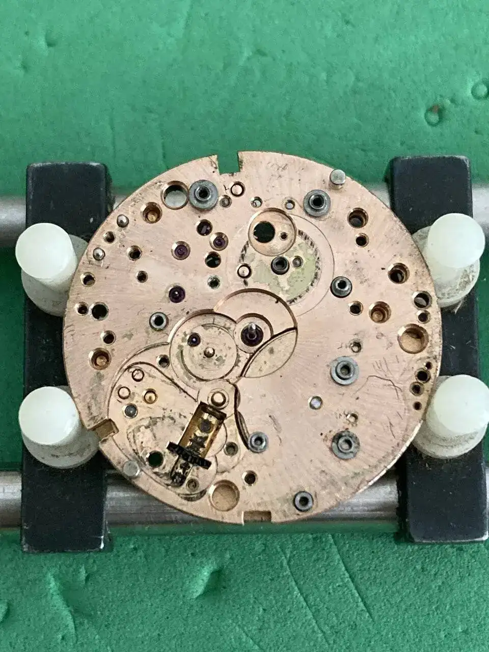

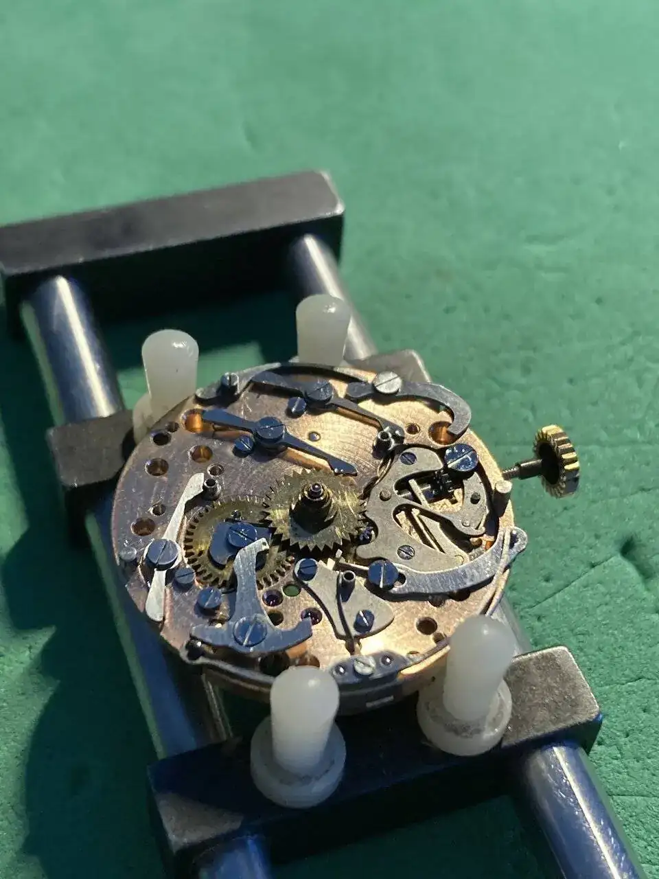

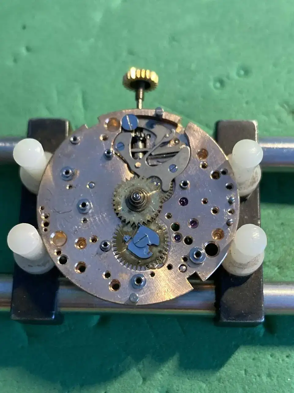

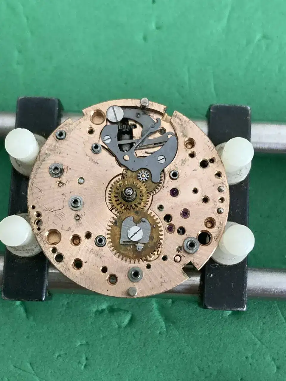

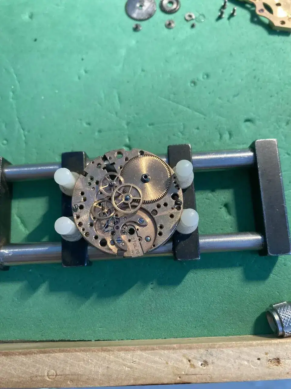

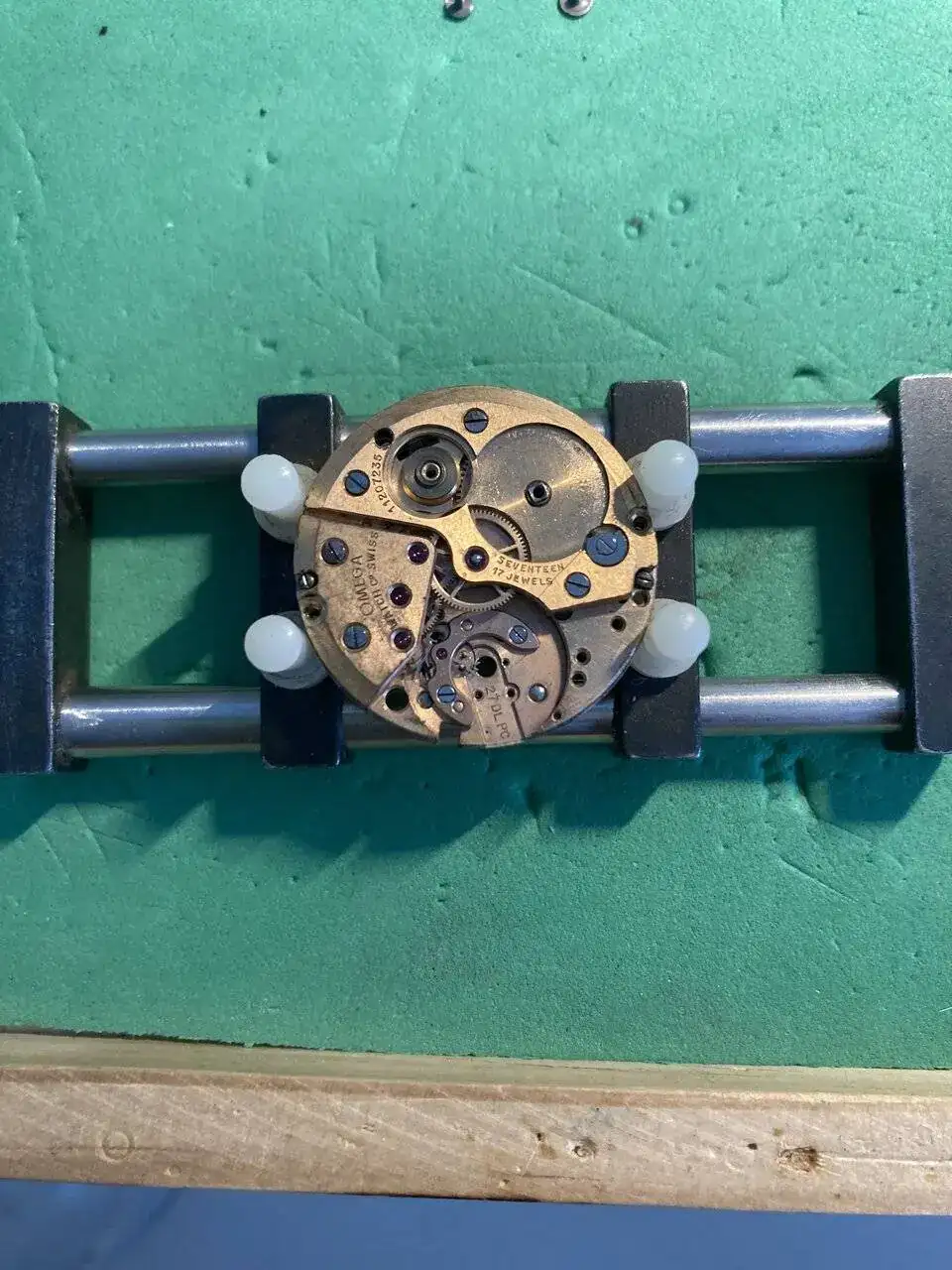

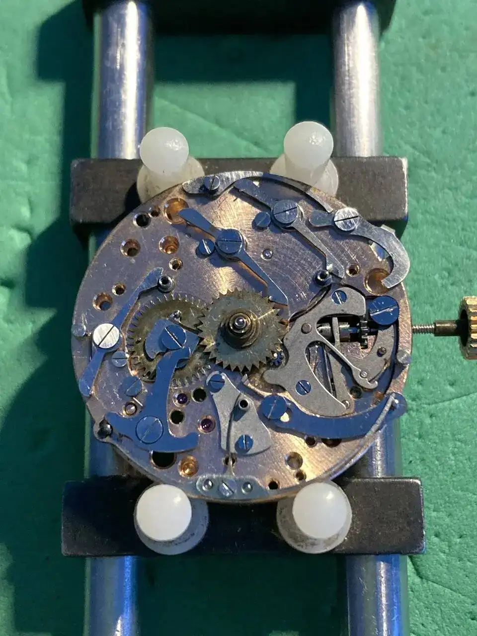

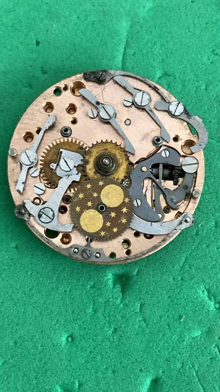

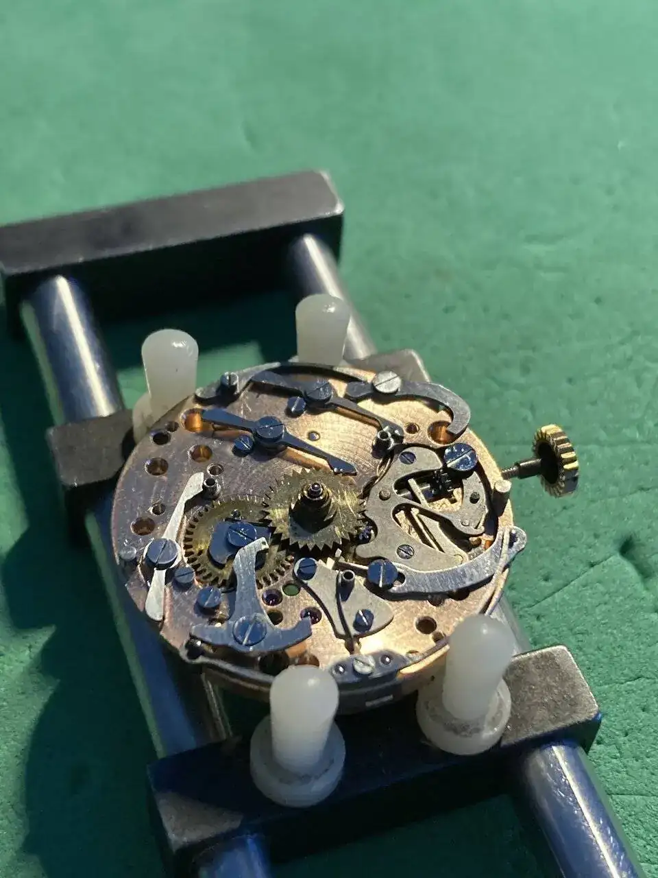

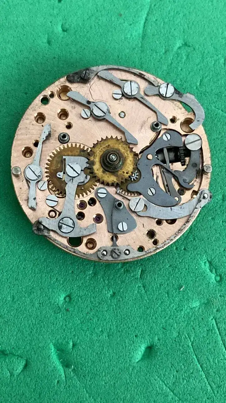

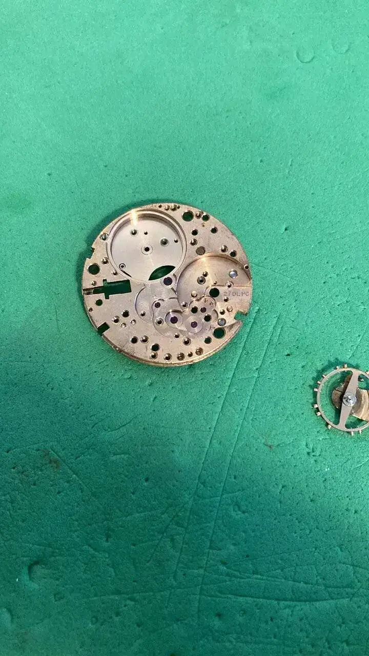

Comienza el montaje del movimiento
Tren de rodaje
Tiret

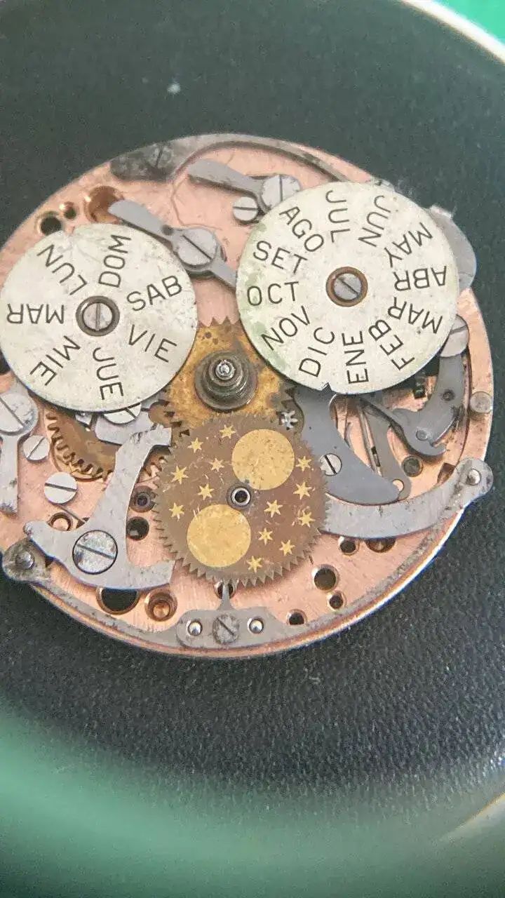

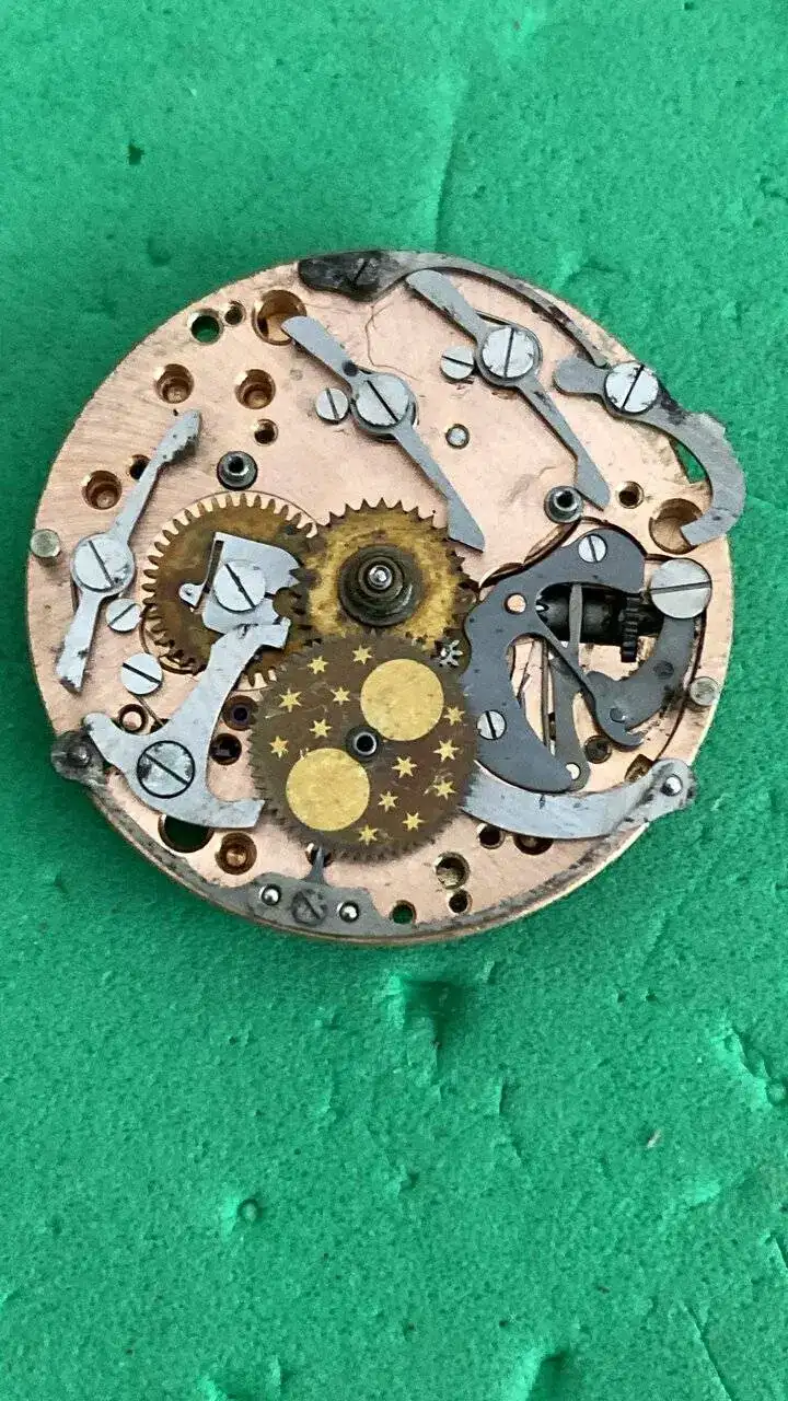

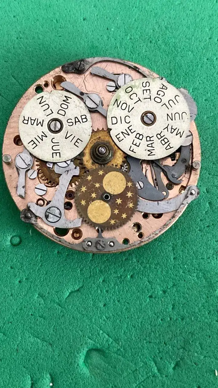

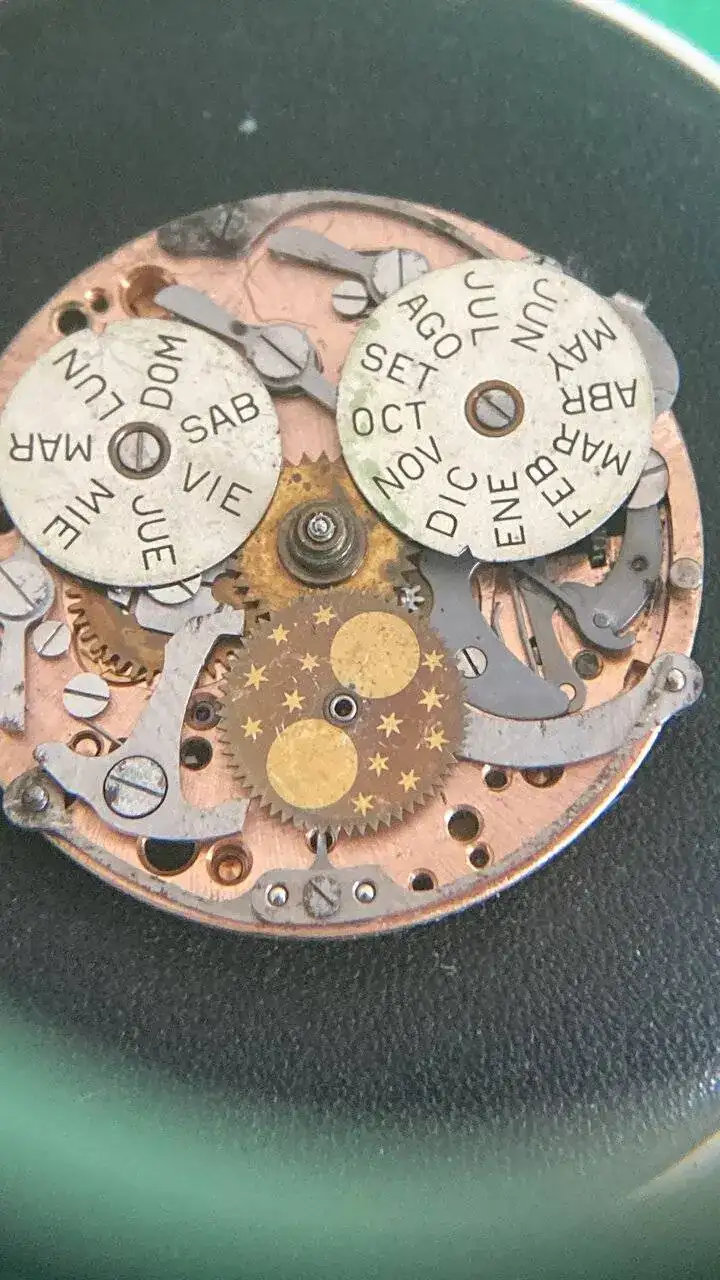

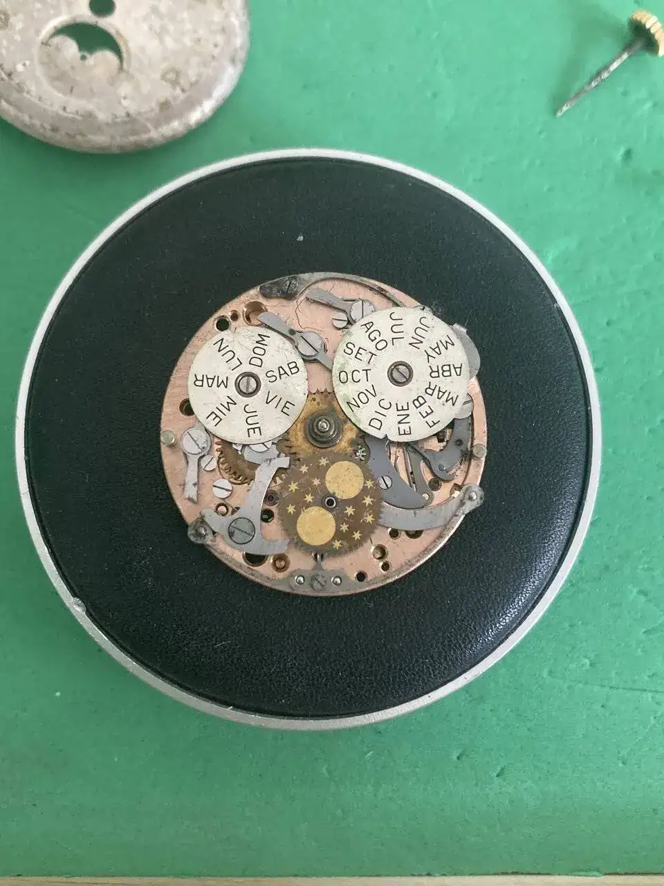

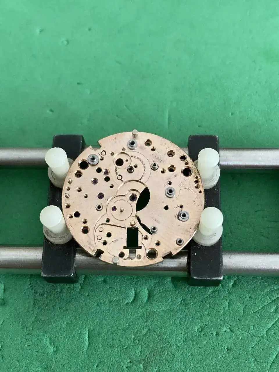

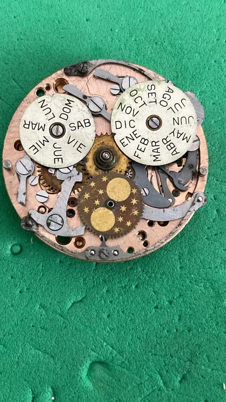

Ahora el sistema de palancas para Calendário y fase lunar. Es un sistema muy curioso

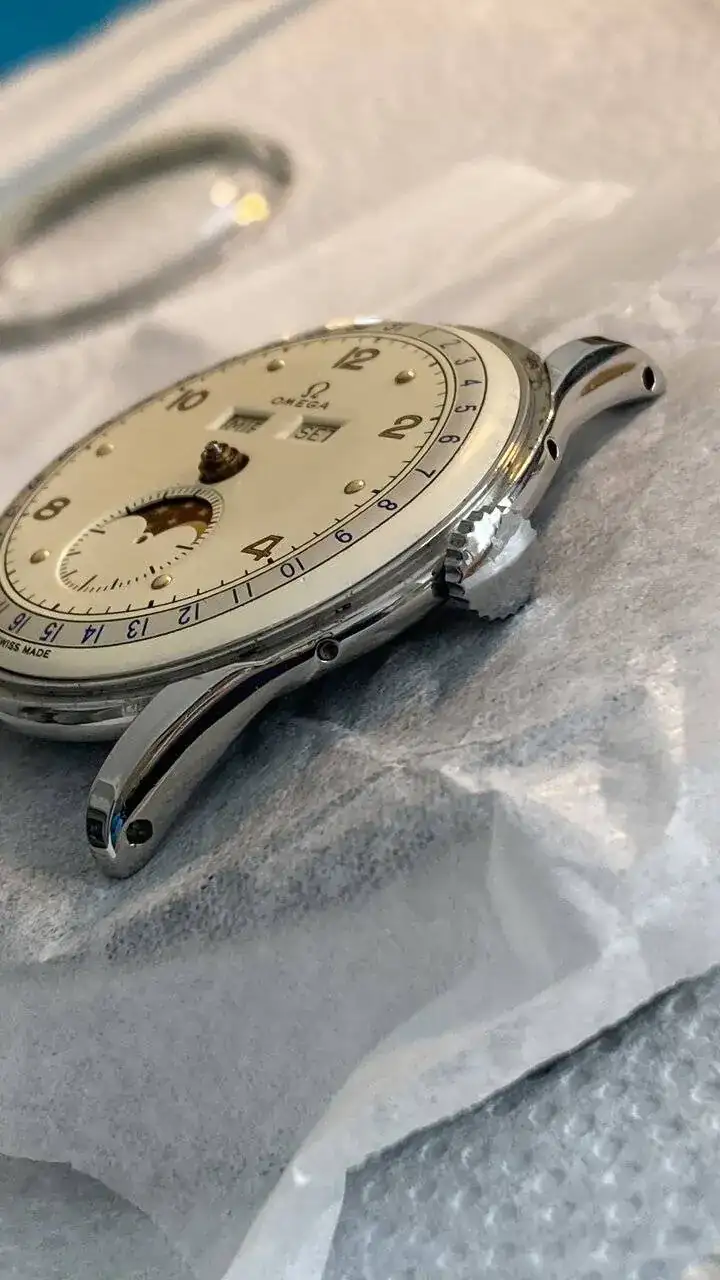

Pues como dije, la esfera había perdido los índices aplicados y sería difícil de reponer. Aquí es cuando salen los amigos a relucir y @PedroA (una verdadera lástima que ya no participe en el foro), me envía una que tiene con índices

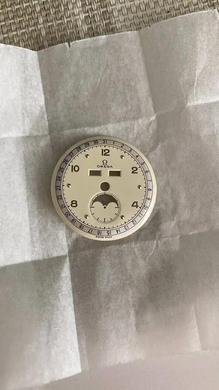

Y decido enviarla a restaurar intentando que guarde la máxima originalidad respecto a los colores. Por si os lo preguntáis la envíe a Gran en Madrid.

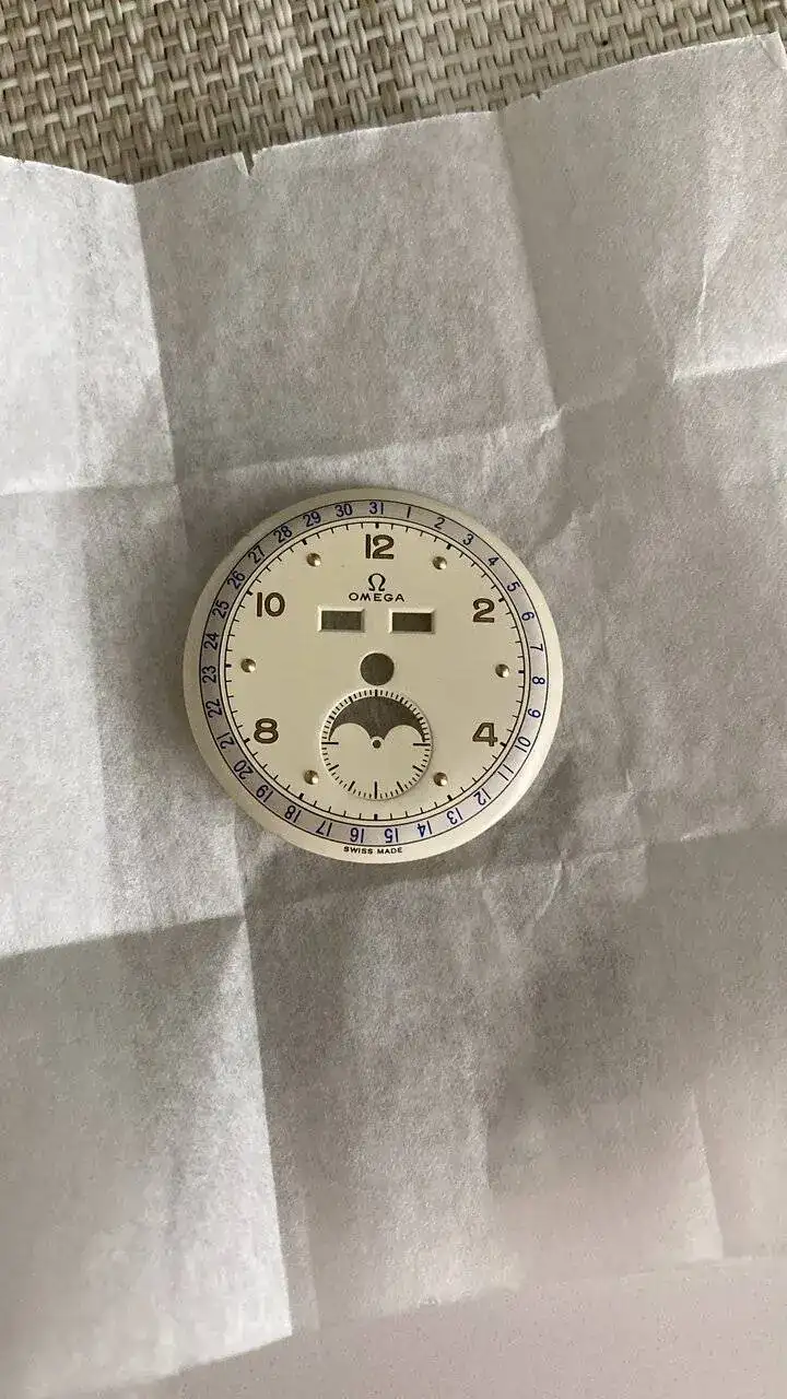

Al cabo de un tiempo me devuelve la esfera así.
A simple vista parece correcta pero tiene un fallo. ¿Lo veis?
Mirad el 10 del calendario.
Lo hablo con ellos, me piden disculpas y al otro día me recogen la esfera de nuevo y tras un tiempo me devuelven esto
Buen servicio de atención al cliente que tienen en Gran.

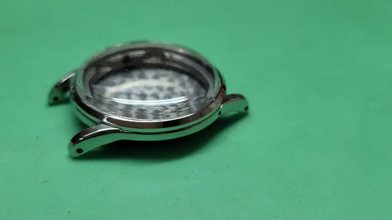

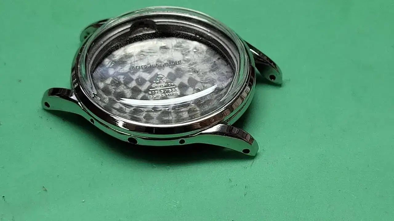

El próximo paso, conseguir bisel. Y de nuevo, sale Pedro a mi rescate y me fabrica uno de latón y posterior rodiado

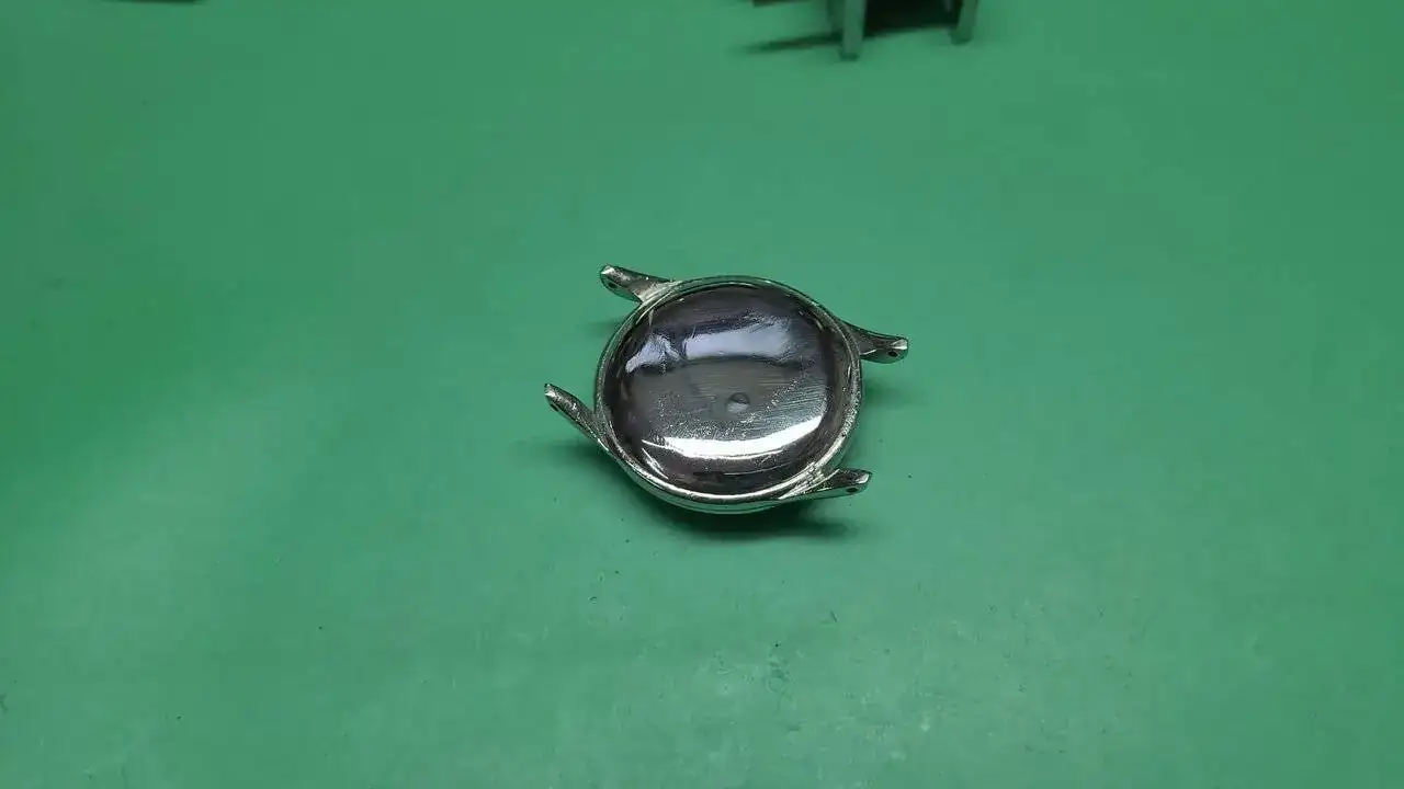

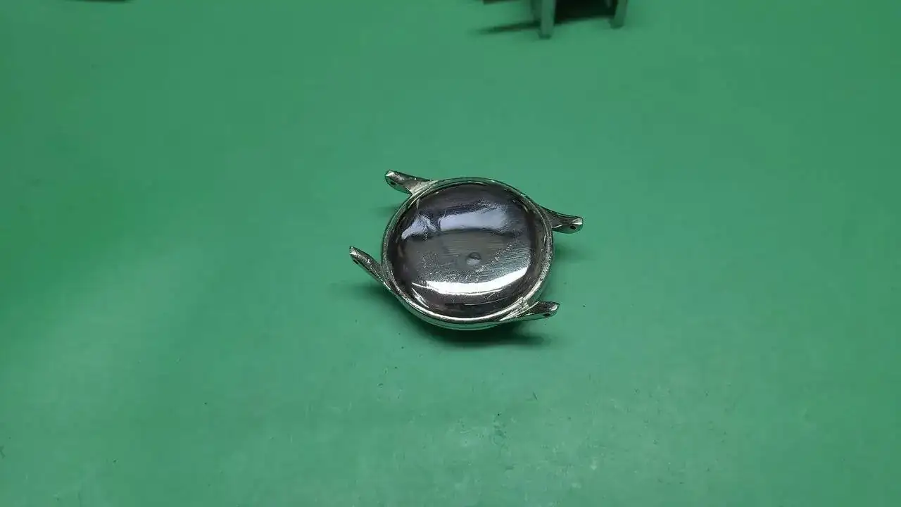

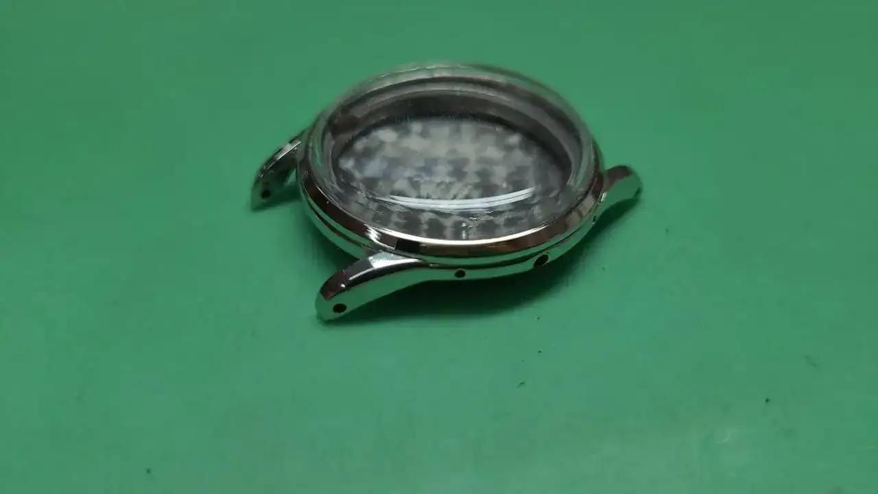

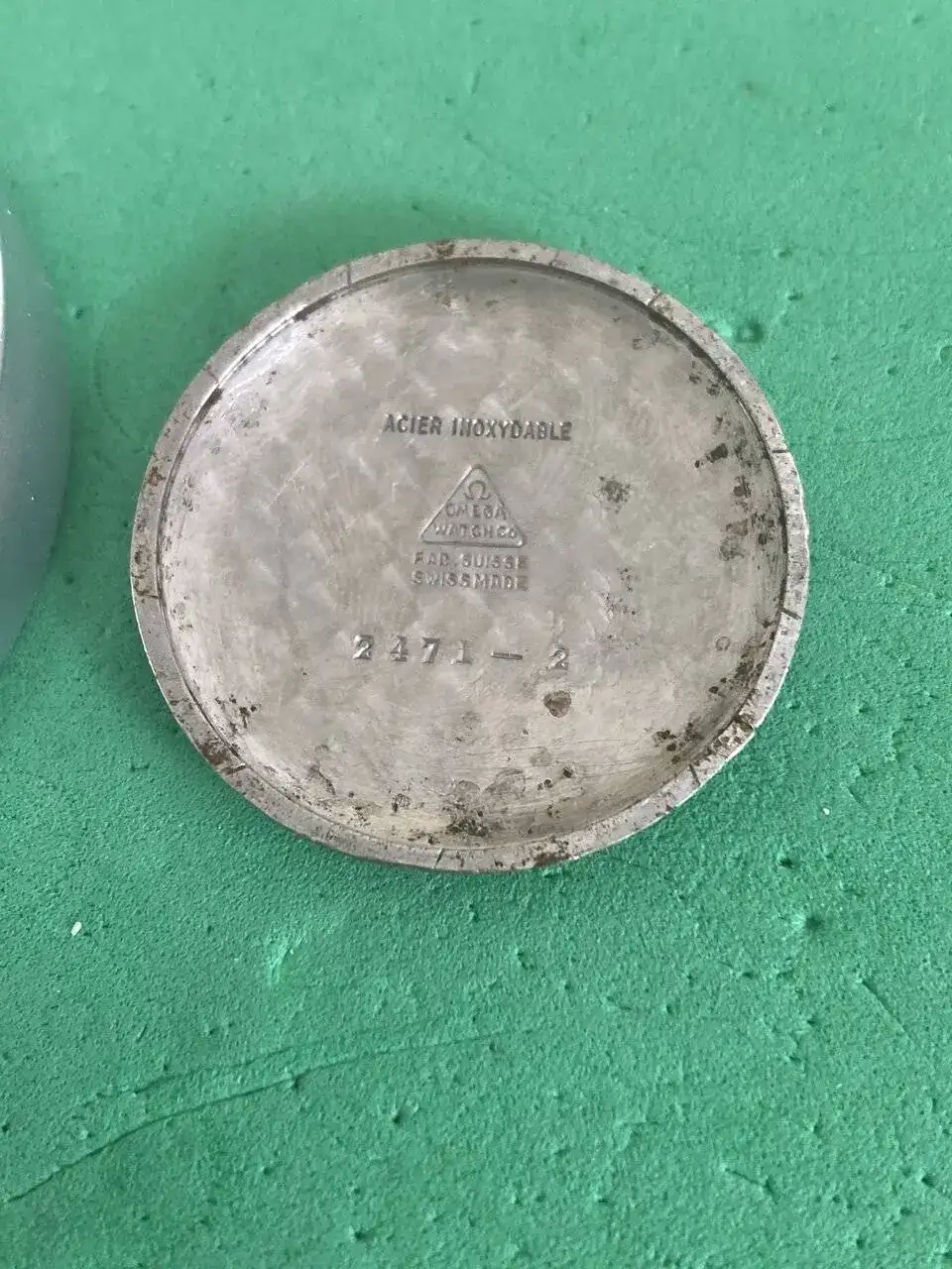

La caja estaba muy mal y con la esfera nueva, no pegaba su aspecto. De nuevo sale un amigo a mi rescate @Fildi y me devuelve la caja así
La aguja minutera que faltaba, fue cuestión de seleccionar una similar a la original y dejarla a la distancia apropiada. Con la botadora estreché algo y ajustó bien.
La corona elegí una que le quedara bien ya que por lo que pude averiguar, en ese tiempo no estaban marcadas

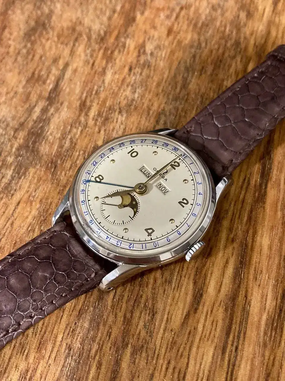

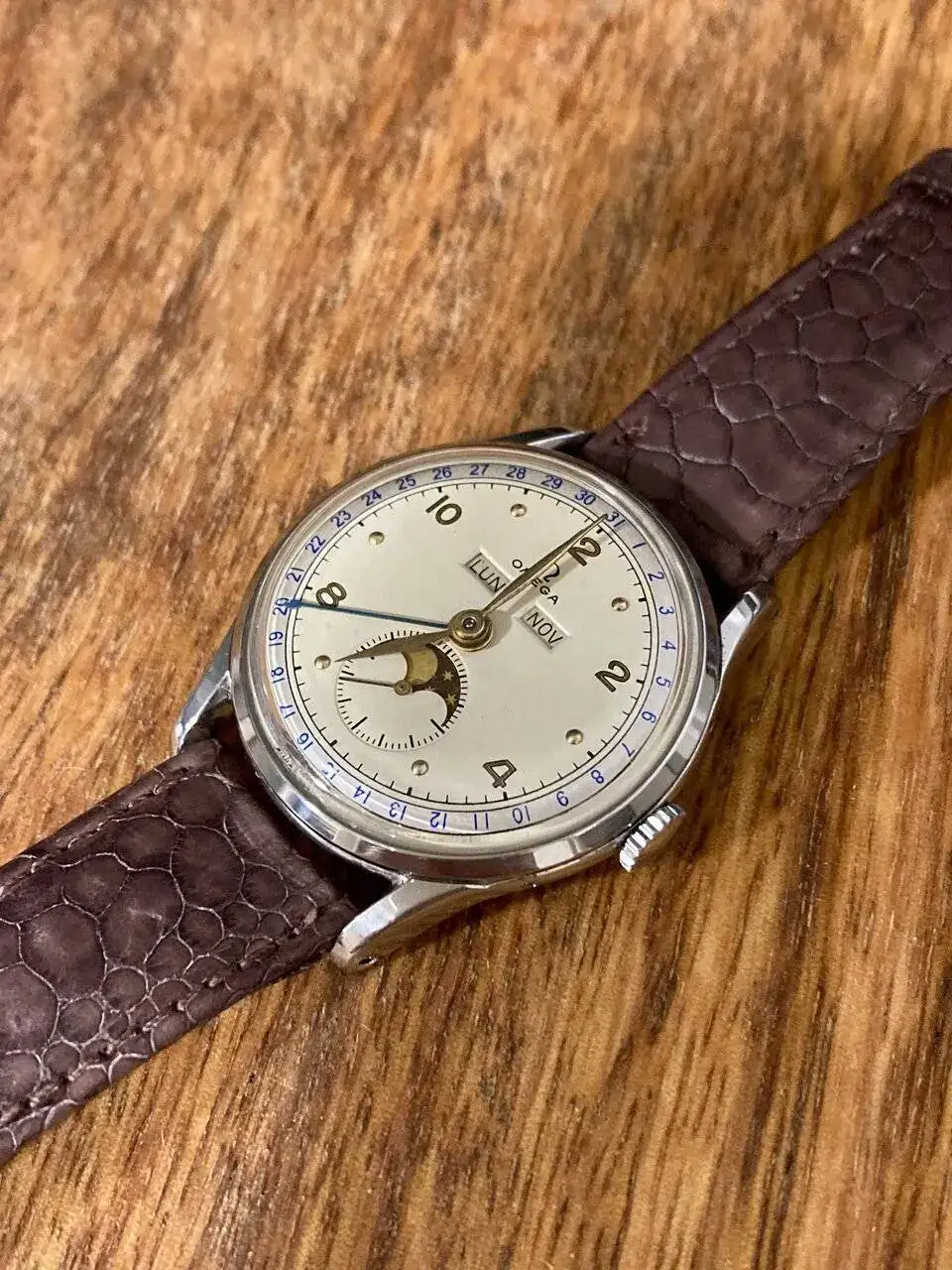

Pues tras todo el proceso, puedo decir que quedó mejor de lo esperado.
Y este el resultado final con una correa de piel de pata de pollo morada (aunque Jakub la vea marrón)
Para mi ha sido muy buena experiencia y sobre todo saber los buenos amigos relojeros que tengo que siempre están dispuestos a seguir enseñándome y a ayudarme a sacar los proyectos adelante.
Gracias por llegar al final.

Impresionante!. A primera vista del reloj parecería un proyecto irrecuperable. Está visto que aquí, no solo hay aficionados a los relojes, hay magos milagreros, tu entre ellos. Mi más sincera enhorabuena! (Seré lelo pero no veo el defecto de la esfera) :😊:
El 10 del revés 😅

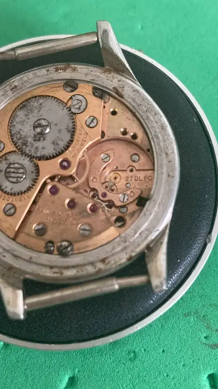

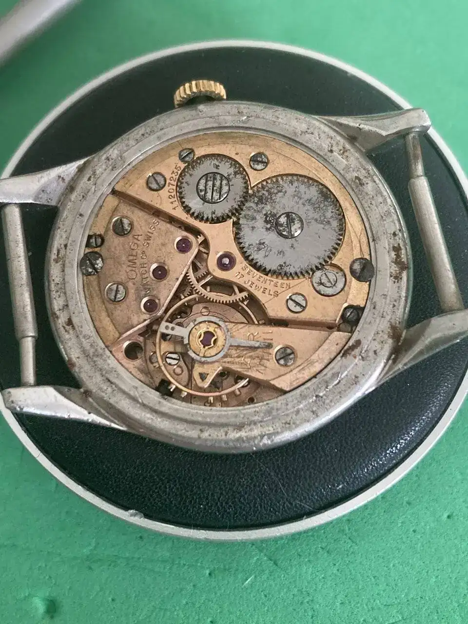

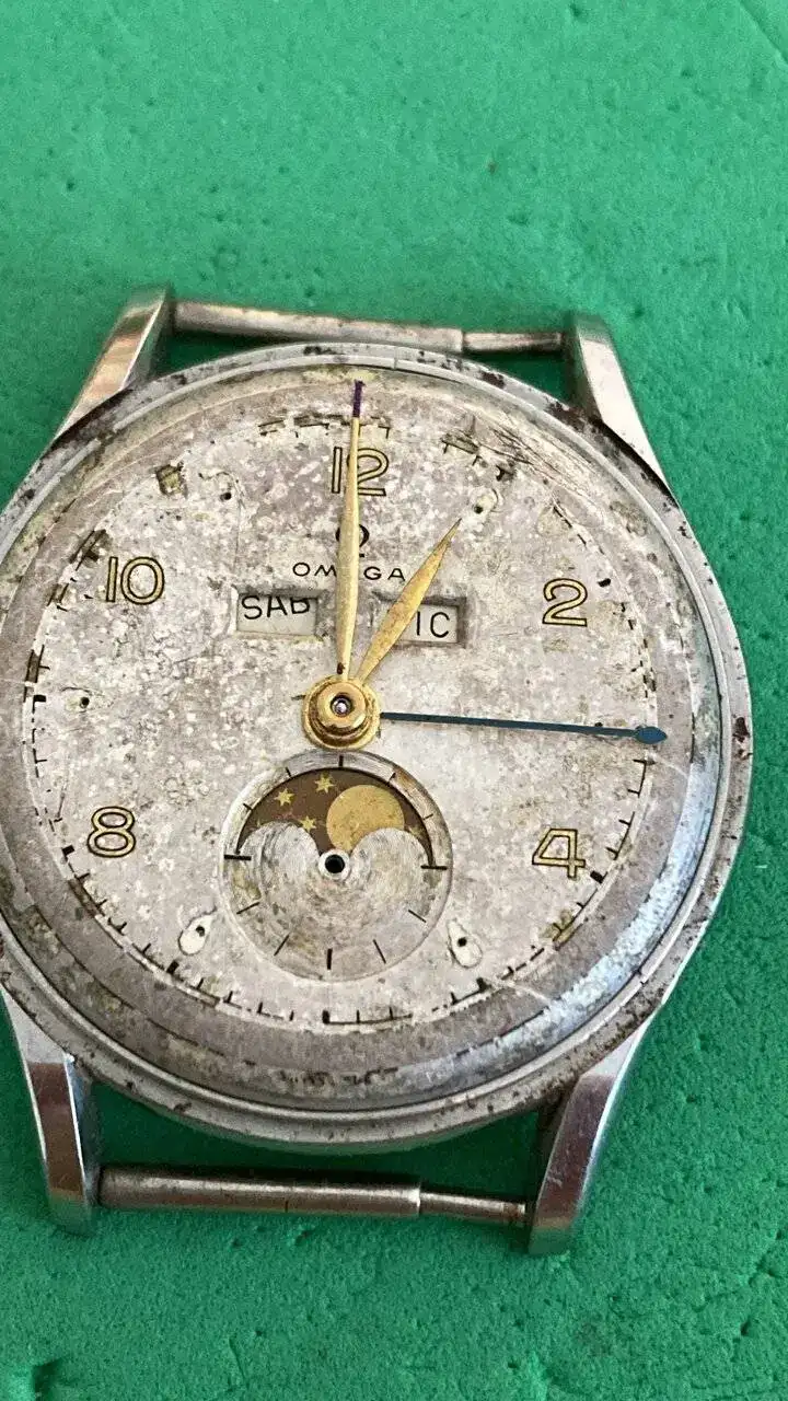

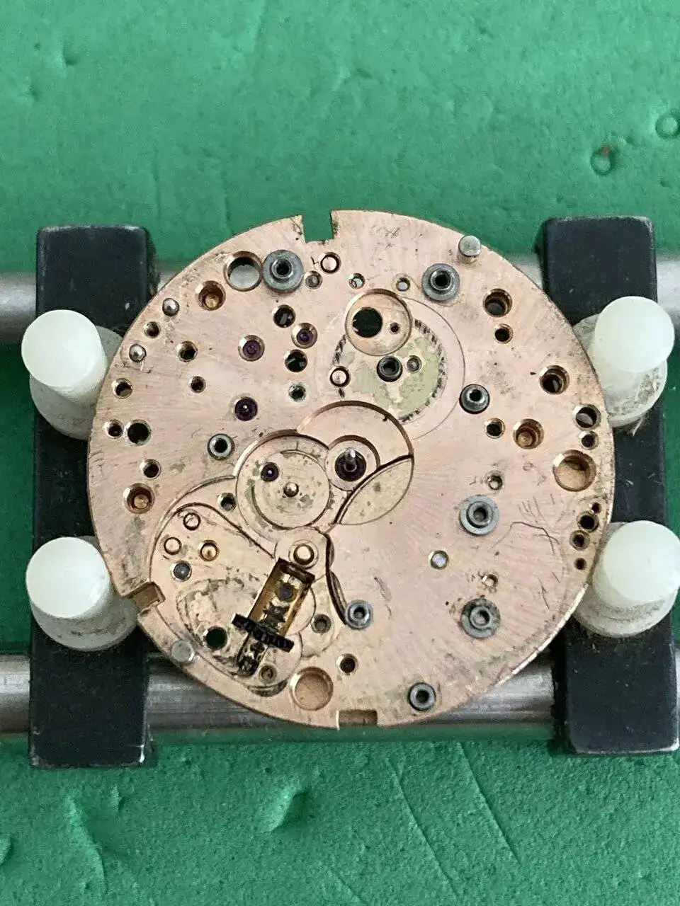

Ver el archivos adjunto 2740137
Ver el archivos adjunto 2740138
Ver el archivos adjunto 2740141

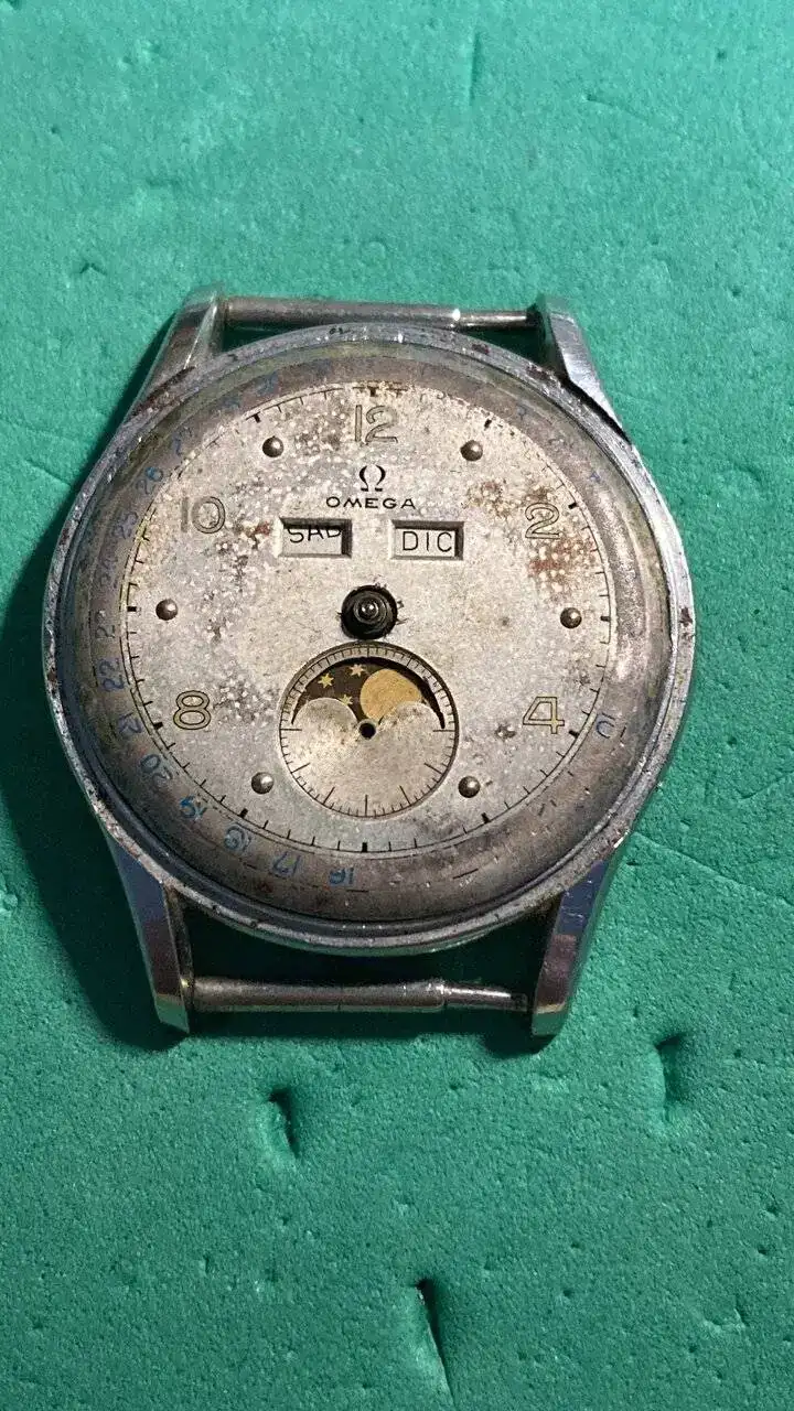

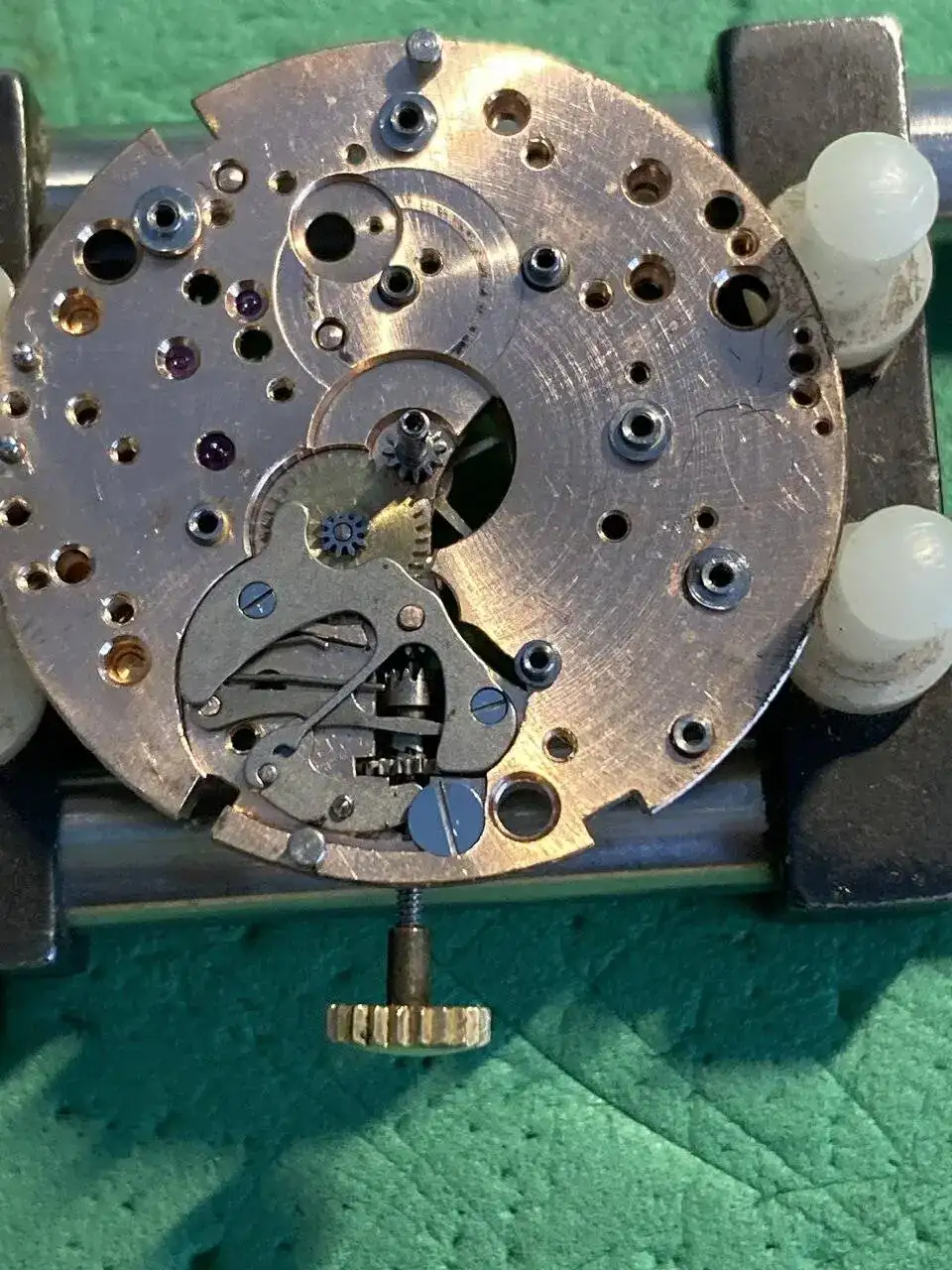

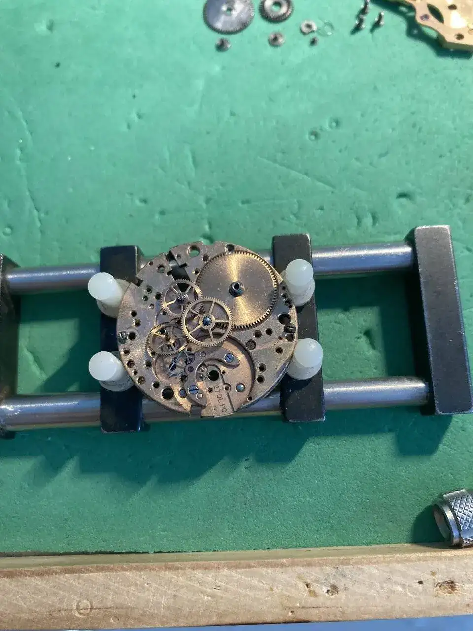

Ver el archivos adjunto 2740139

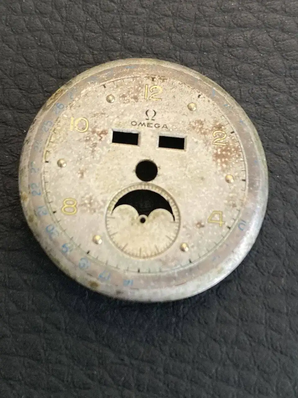

Ver el archivos adjunto 2740140

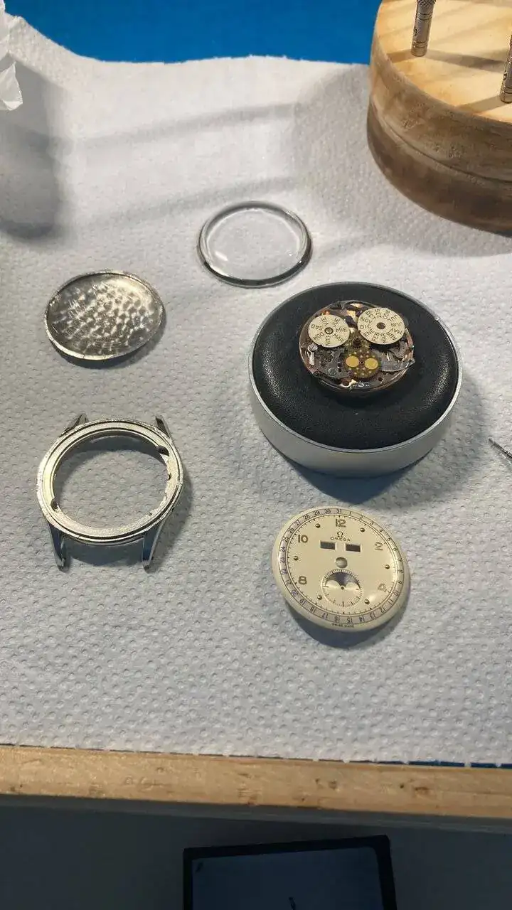

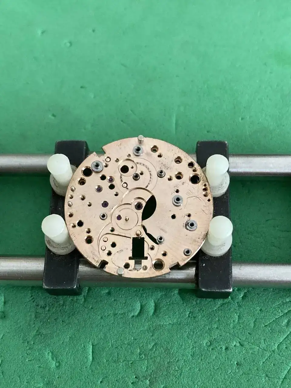

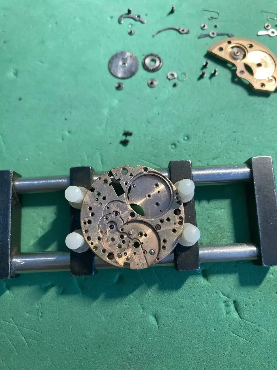

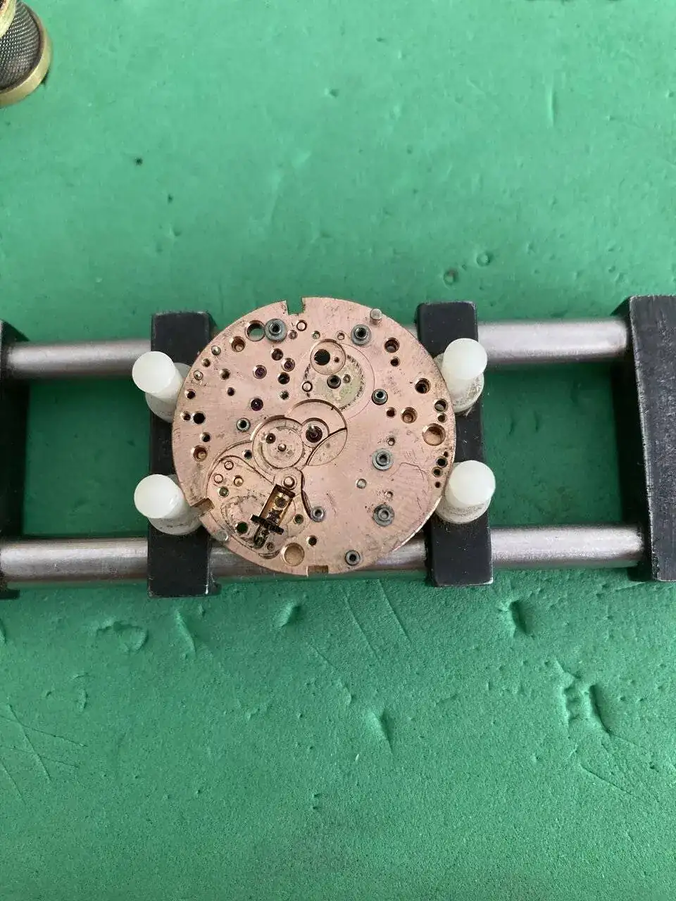

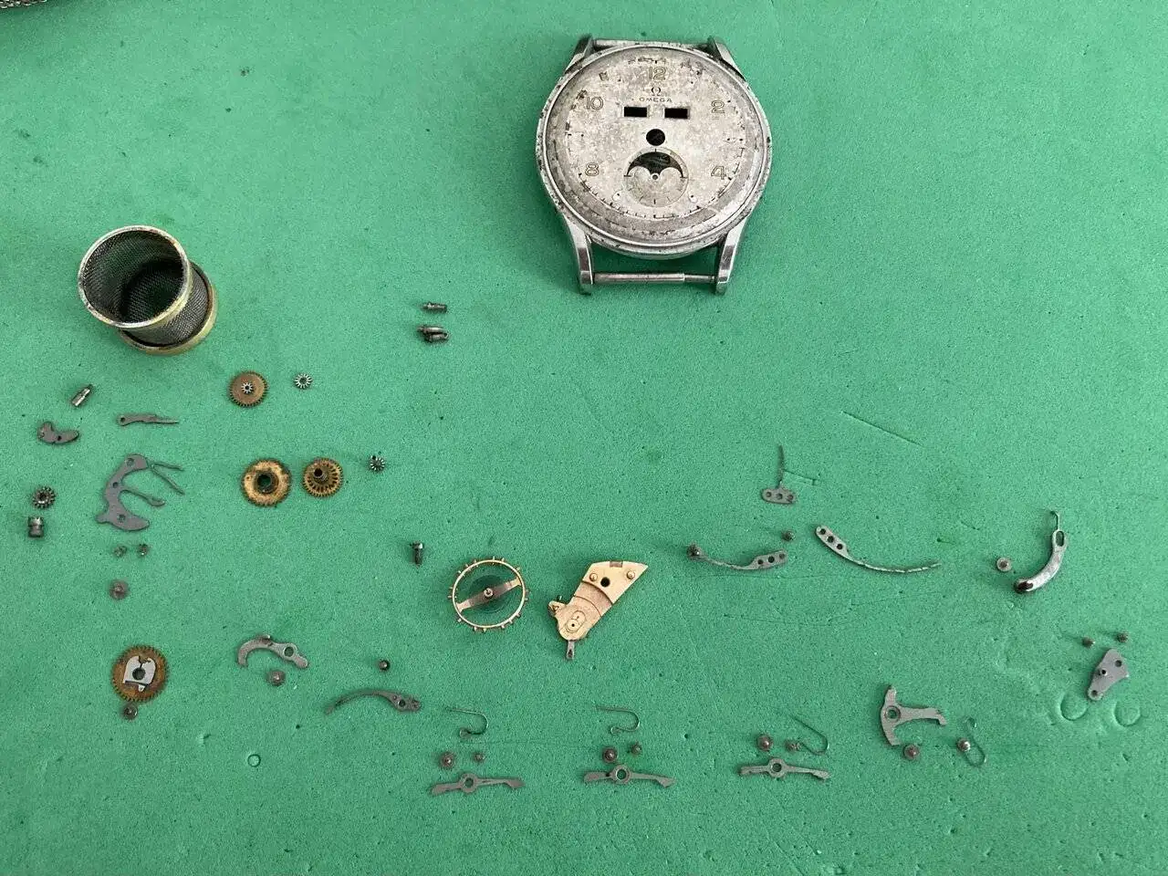

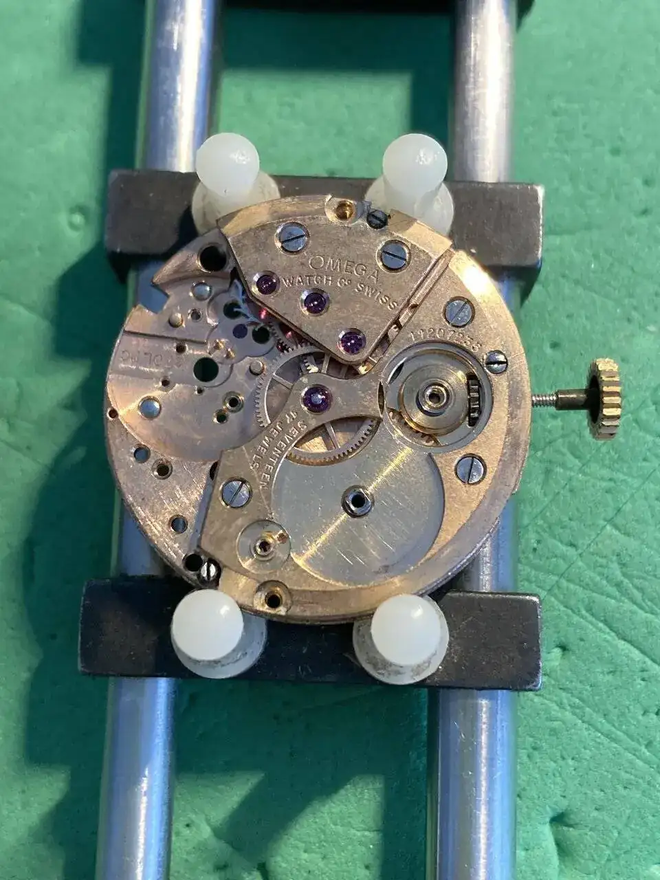

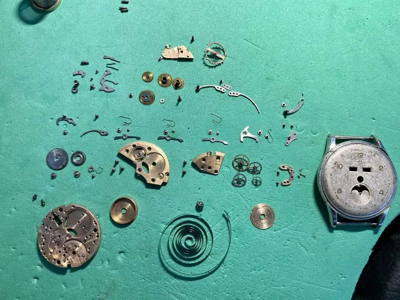

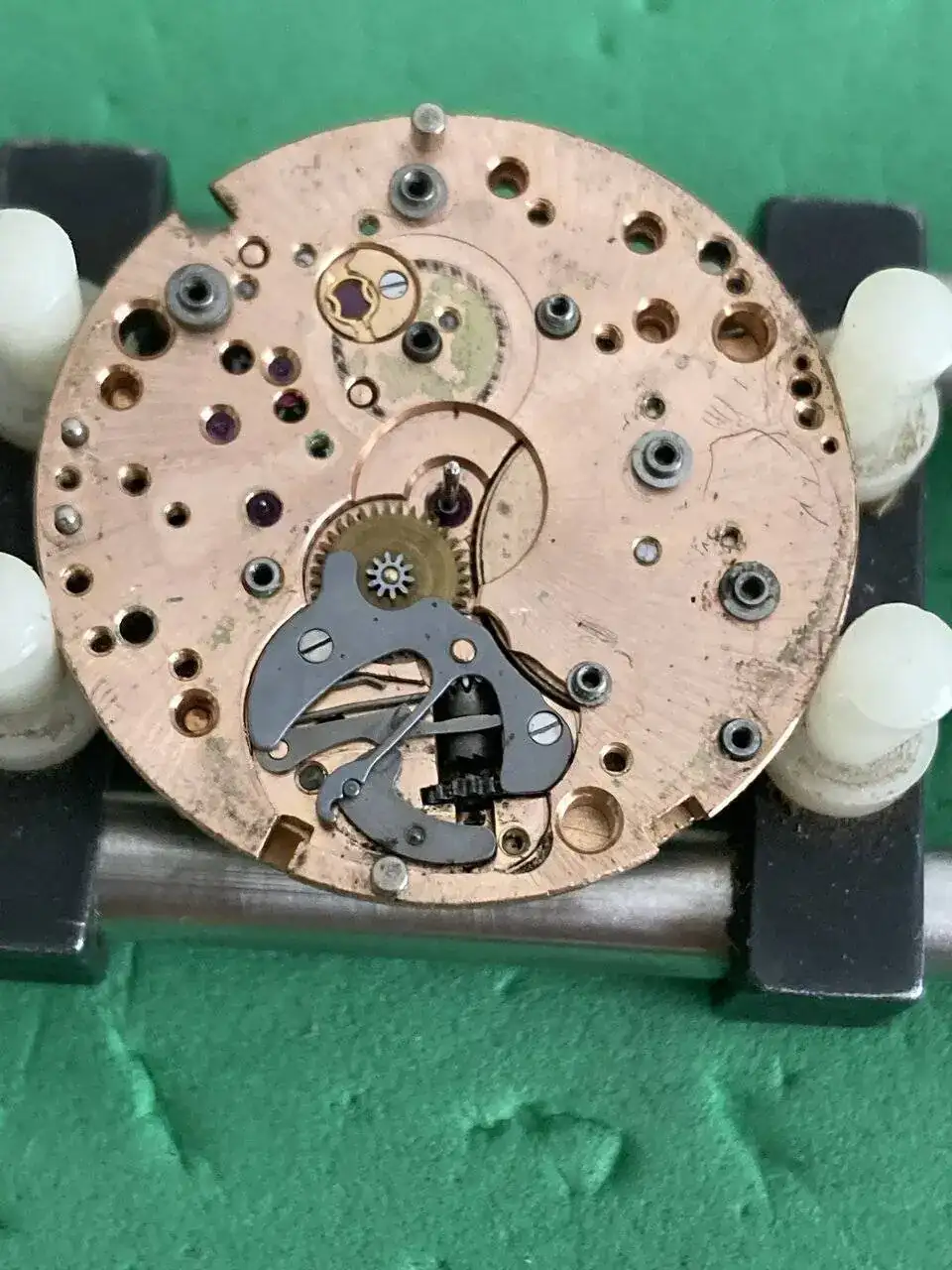

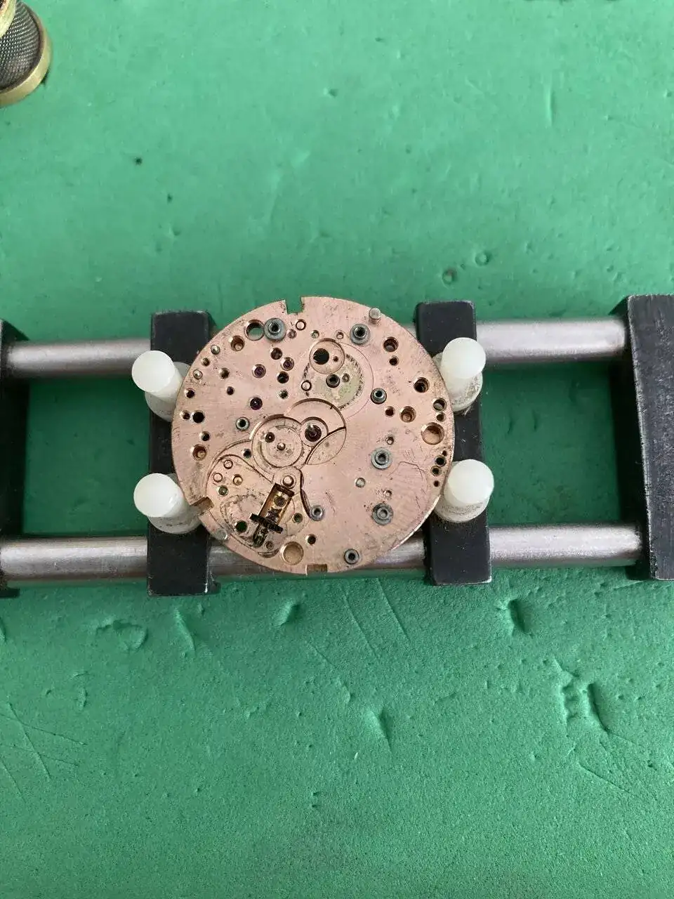

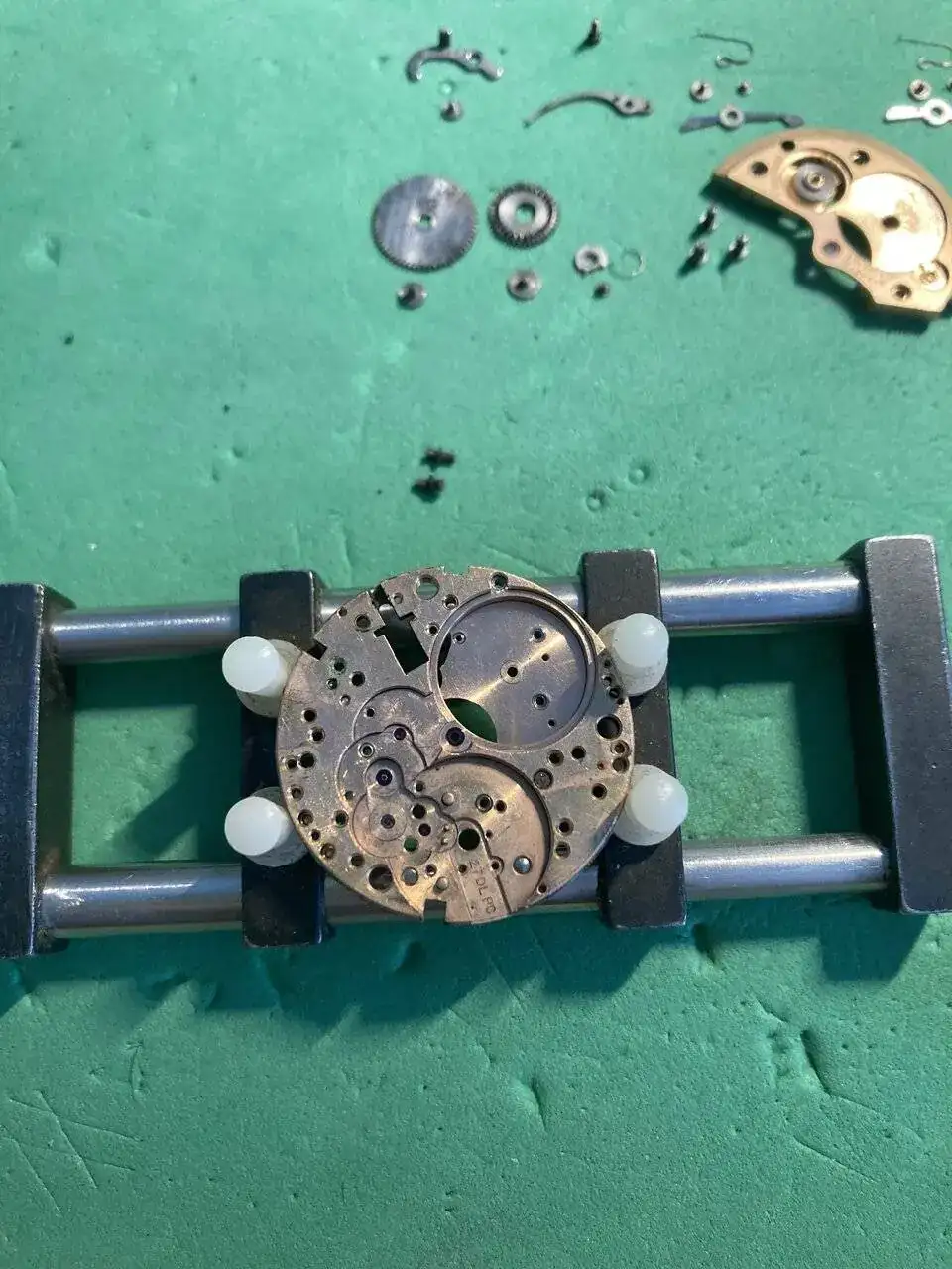

Ver el archivos adjunto 2740142
Ver el archivos adjunto 2740143
Ver el archivos adjunto 2740148
Ver el archivos adjunto 2740150
Ver el archivos adjunto 2740151
Ver el archivos adjunto 2740152
Ver el archivos adjunto 2740153
Ver el archivos adjunto 2740156
Ver el archivos adjunto 2740157
Ver el archivos adjunto 2740158
Ver el archivos adjunto 2740159
Ver el archivos adjunto 2740160

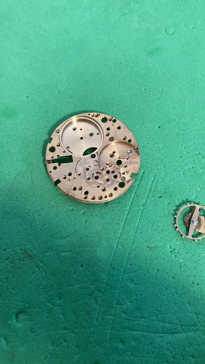

Ver el archivos adjunto 2740162
Ver el archivos adjunto 2740163
Ver el archivos adjunto 2740166

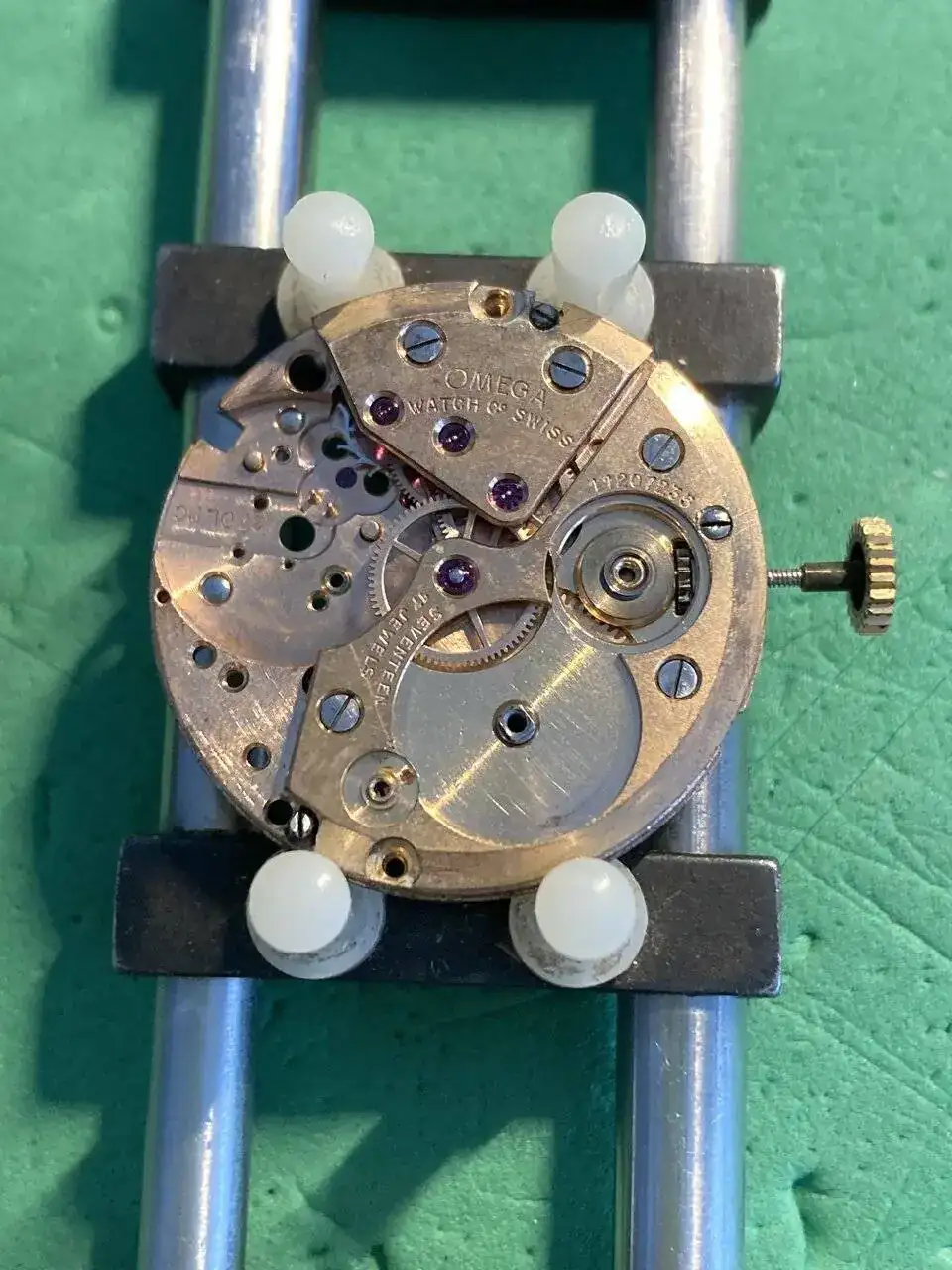

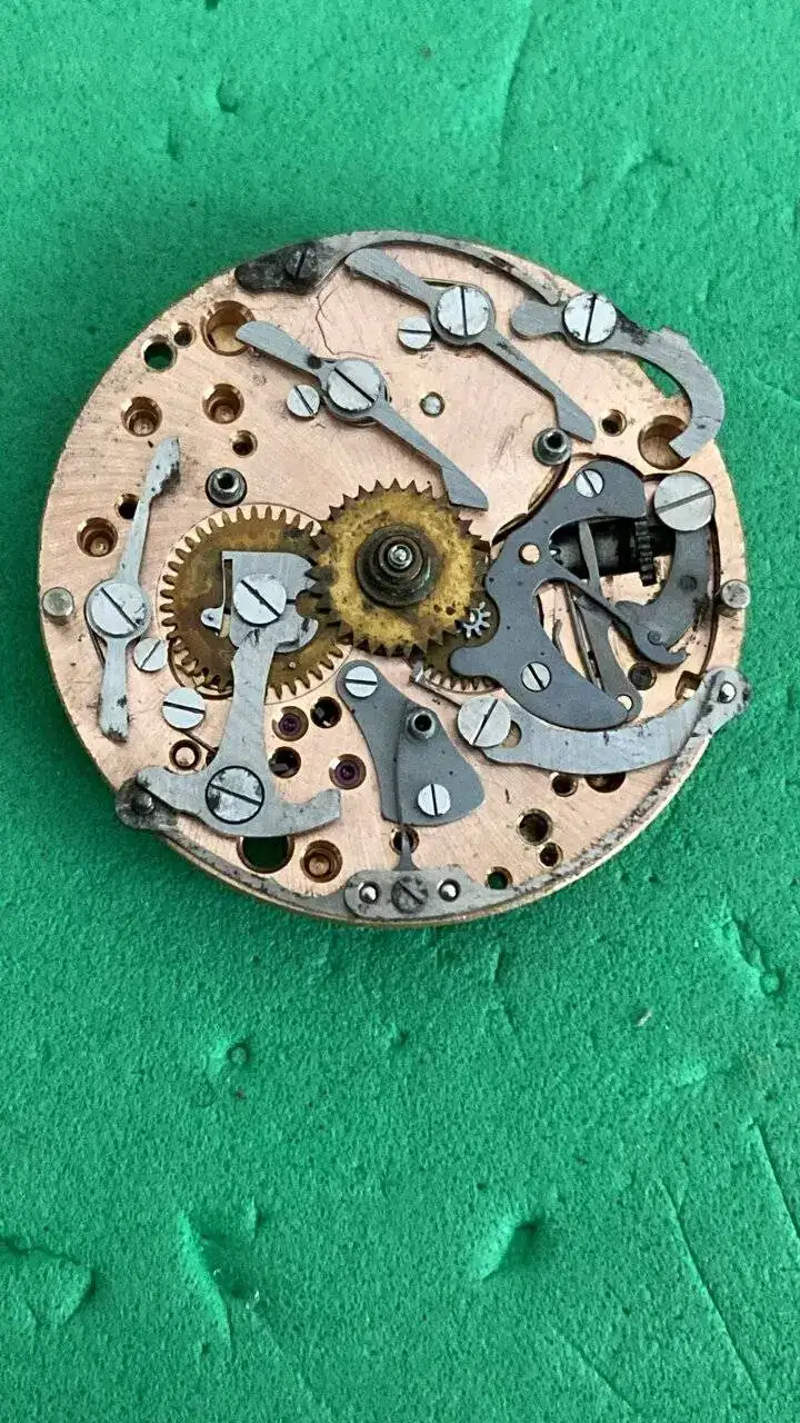

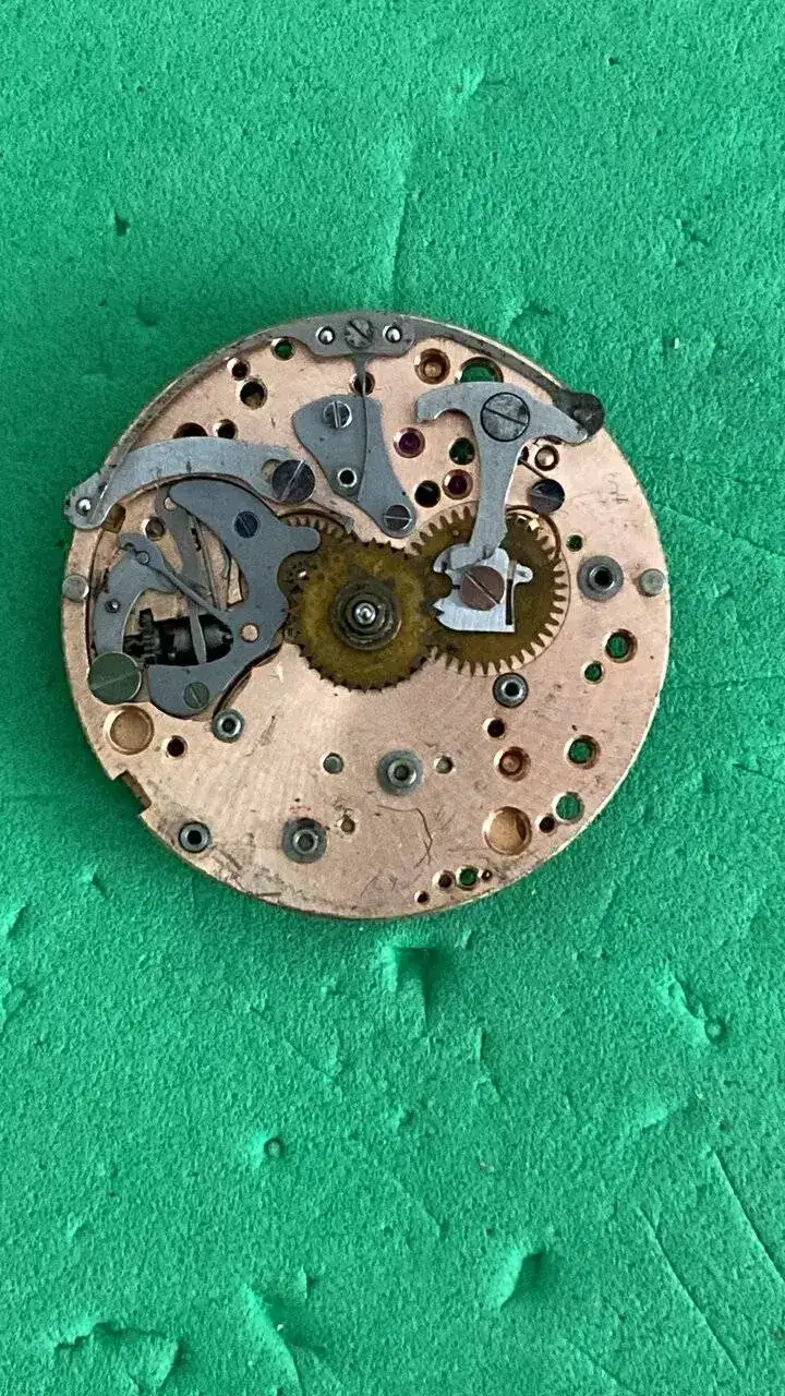

Ver el archivos adjunto 2740167

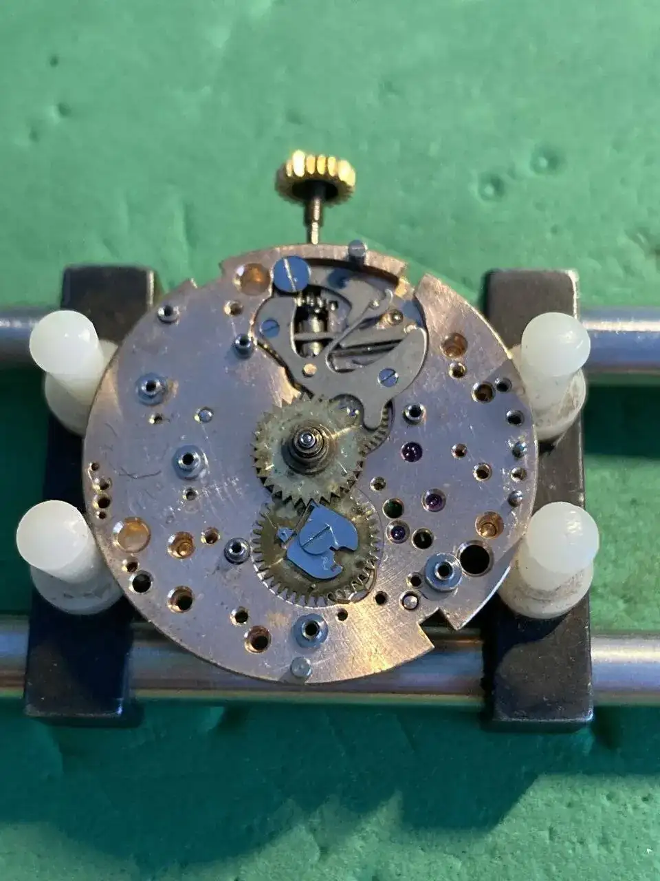

Tren de rodaje
Ver el archivos adjunto 2740168
Tiret
Ver el archivos adjunto 2740169
Ver el archivos adjunto 2740170
Ver el archivos adjunto 2740171

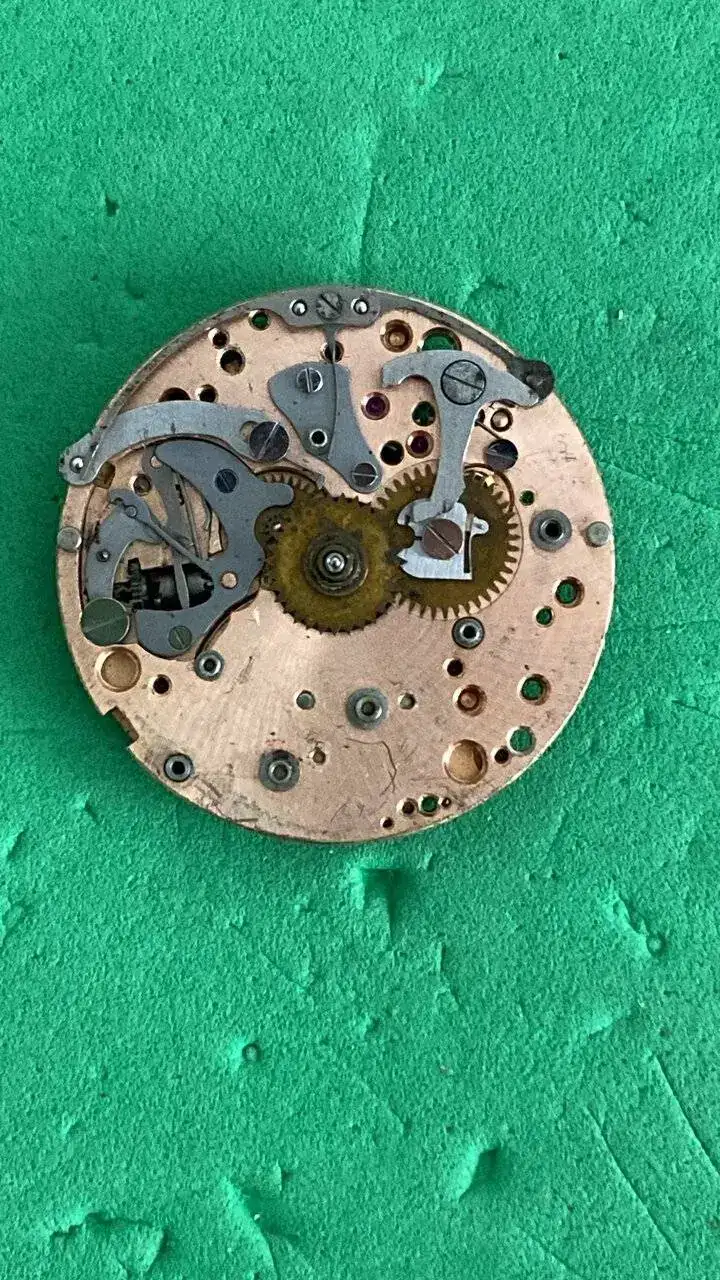

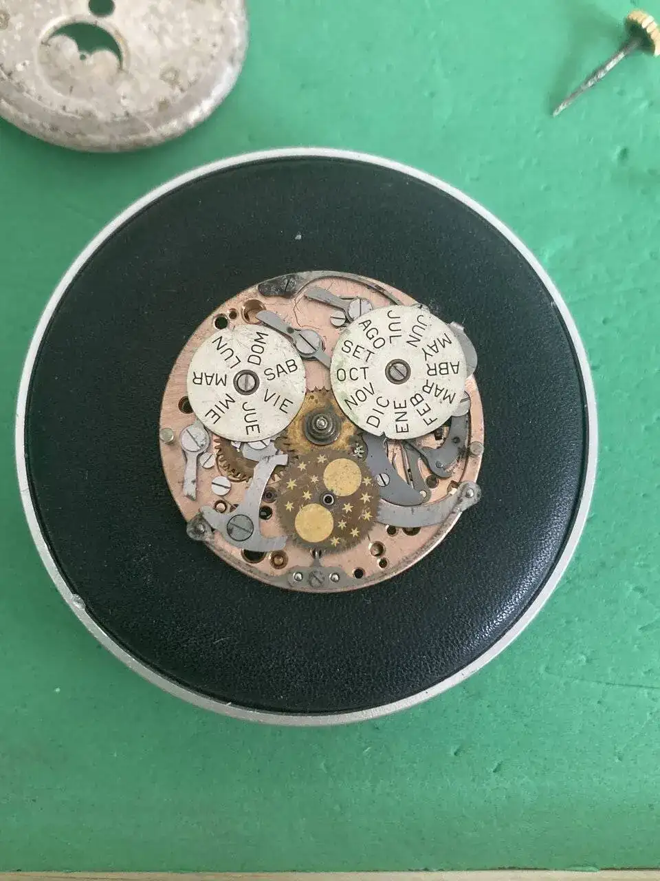

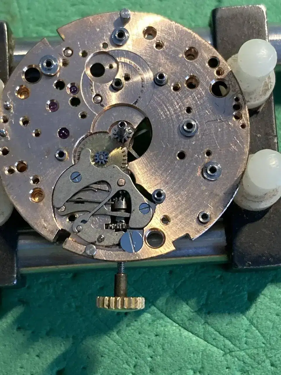

Ver el archivos adjunto 2740173
Ver el archivos adjunto 2740174

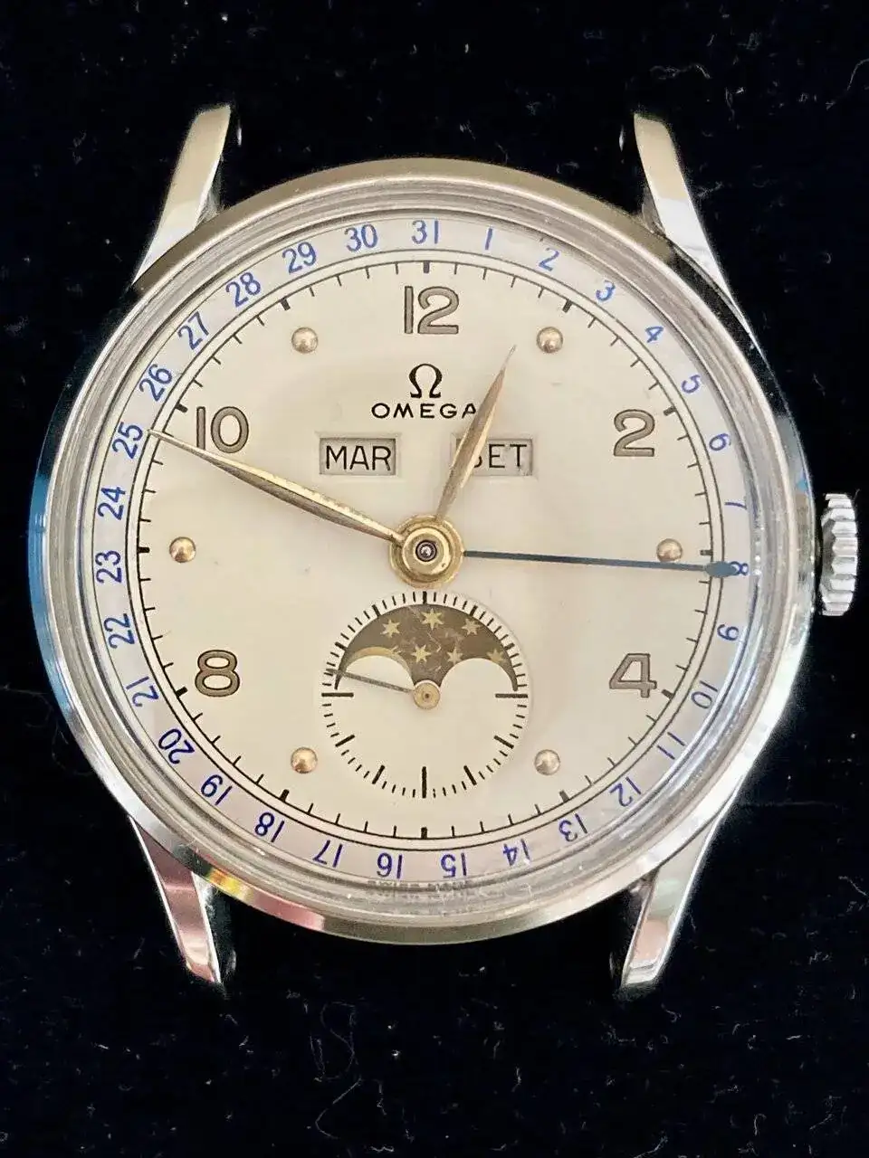

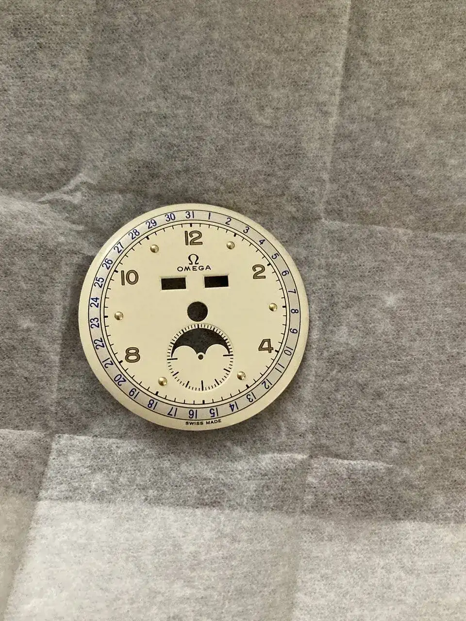

Ver el archivos adjunto 2740144
Ver el archivos adjunto 2740180

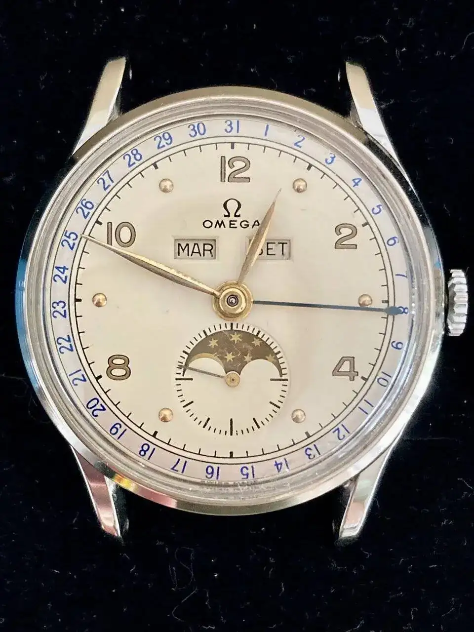

Ver el archivos adjunto 2740207

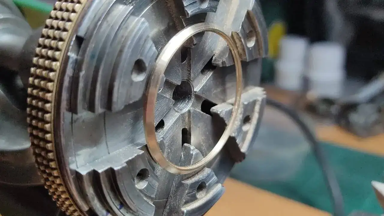

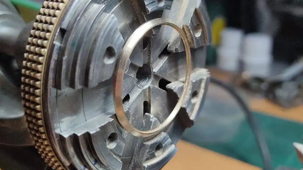

Ver el archivos adjunto 2740190

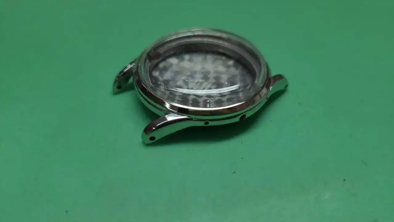

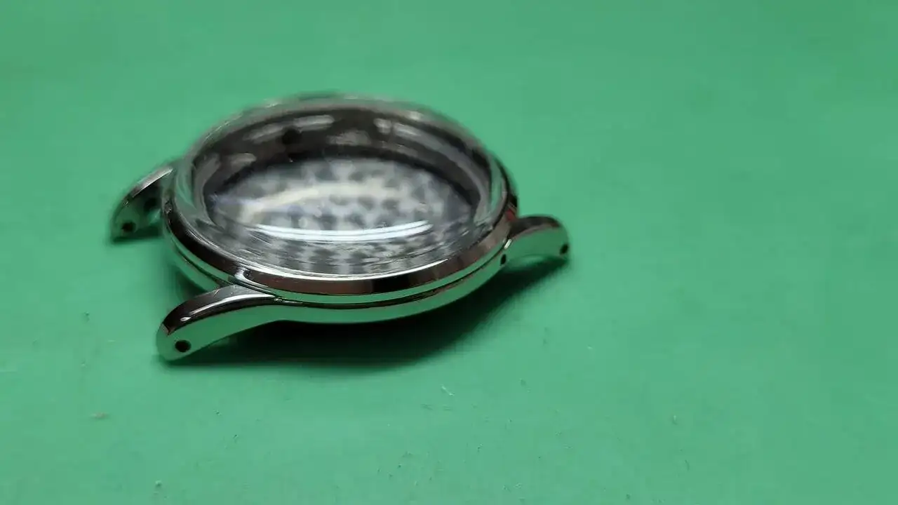

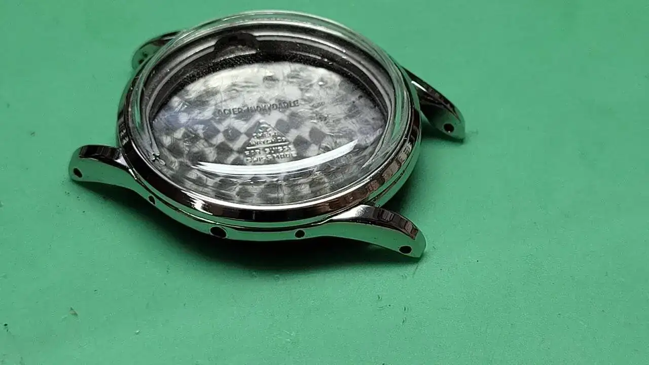

Ver el archivos adjunto 2740189
Ver el archivos adjunto 2740188
Ver el archivos adjunto 2740187
Ver el archivos adjunto 2740186
Ver el archivos adjunto 2740182
Ver el archivos adjunto 2740183

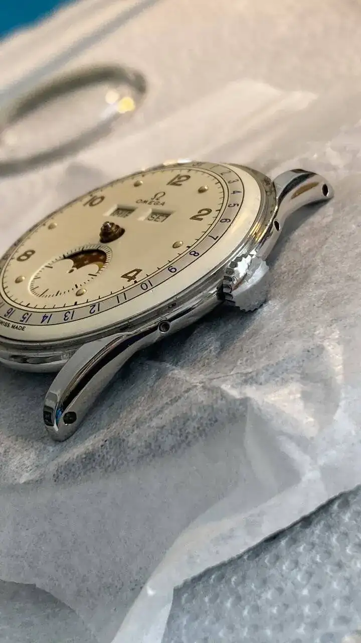

Ver el archivos adjunto 2740184
Ver el archivos adjunto 2740185
