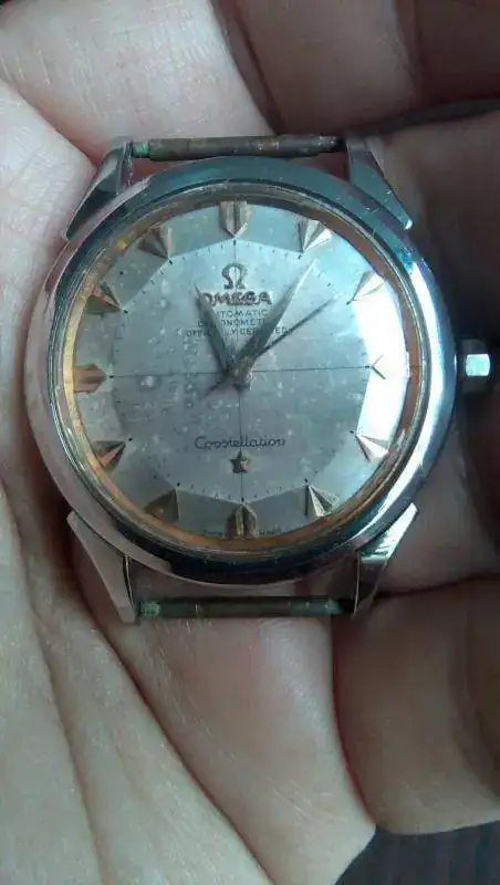

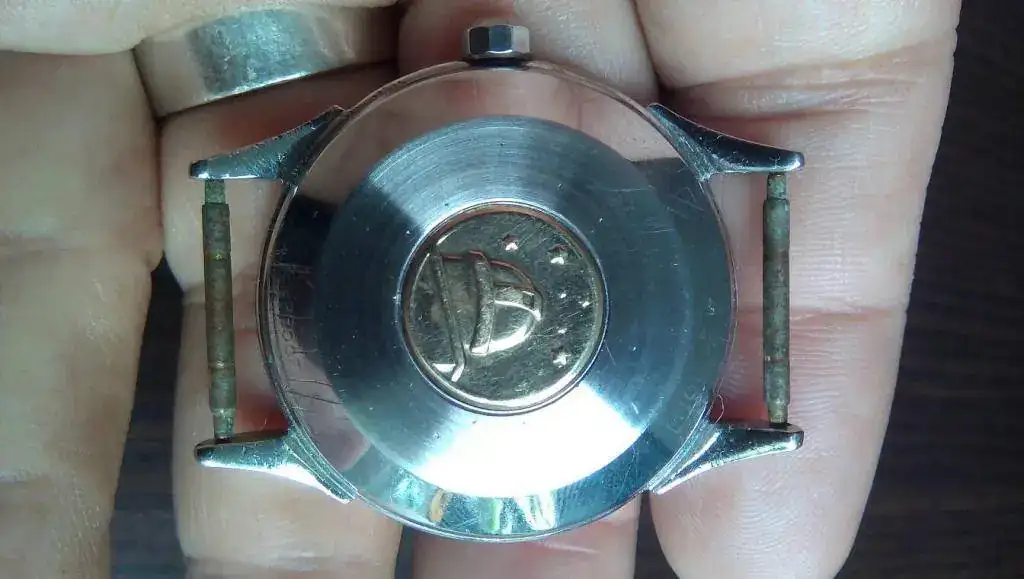

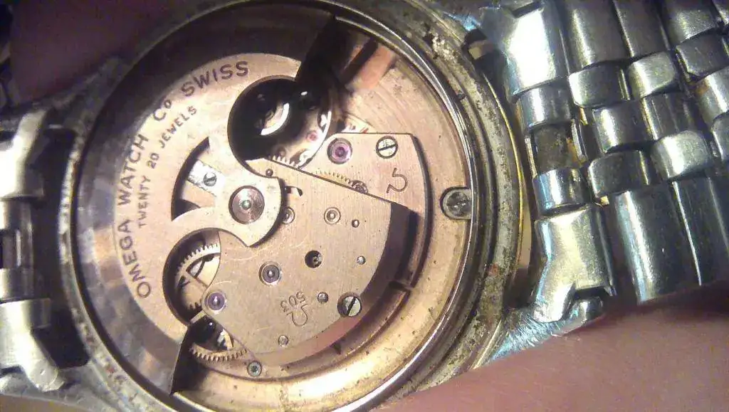

Buenas noches amigos foreros. El caso es que compre un omega constellation esfera pie pan que lleva un calibre 503. He buscado información sobre este reloj, para saber su año de fabricación y lo más importante saber si ese calibre corresponde a un constellation pie pan. La tapa marca 2582 -4 SC. Muchas gracias por su orientación desde Venezuela.

En la tapa 2852- 4- SC quise decir. Disculpen.
Hola jgmonsalve, precioso Pie Pan:drool:!!!
El calibre 503 fue utilizado en las gamas Seamaster y Geneve, pero hubo una serie de estos calibres, en el año 56, certificada Cronometro y usado en la gama Constellation. Por lo que he visto por internet, tu modelo Pie Pan parece corresponder con los de aquel año, así que es probable que todo sea correcto.

Bonito Constellation, creo que el calibre 503 lleva calendario ....y el tuyo no lleva y con 20 jewels no es cronometro ...con lo cual la esfera o el calibre no son correctos en tu reloj.
¿La referencia de la caja es 2582 o 2852? Para 2852, la esfera es correcta.
Sí mi amigo Cantabruca, el modelo es 2852-4-SC. Esa referencia si lleva esa esfera y calibre?
Sí mi amigo Cantabruca, la referencia es 2852-4-SC. Será que esa esfera si corresponde a ese calibre y modelo constellation?
La esfera si corresponde a esa referencia.
El calibre no, deberia ser un 505, 24 jewels cronometro, marcado en el rotor regulado en 5 posiciones y temperatura.
El calibre 503 es calendario y no es cronometro, no corresponde a un constellation.
El amigo Punktlich me envío unas referencias de omega museum y dice que el calibre 503 también fue usado por la gamma constellation. Si puedes revisa esa información y seguimos conversando.
Pero igualmente debería estar marcado el rotor a las 5 posiciones. En eso te doy la razón amigo.
El calibre 503 es calendario....tu esfera no tiene calendario y como puedes ver el rotor no indica 24 jewels ni regulado en 5 posiciones y temperatura.....No es cronometro....luego no es para Constellation.
A tu reloj le cambiaron el calibre y le pusieron ese por desconocimiento.
Busca en internet la referencia 2852 y veràs que Todos tienen el rotor marcado 5 posiciones.

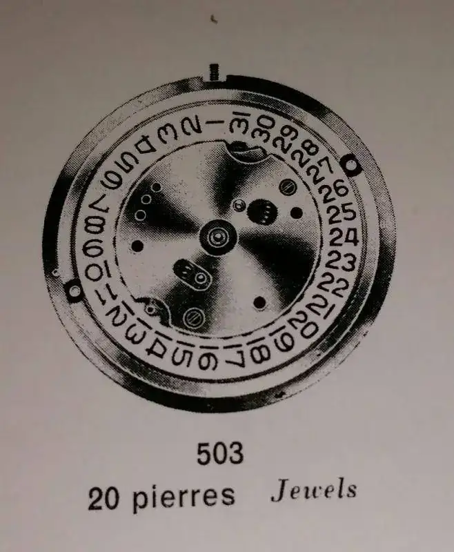

Te envio foto del 503, de la parte que va debajo de la esfera, para que veas que lleva calendario.....nunca lo llevaria una esfera sin fecha.....amén de no ser cronometro.....

Quizás la culpa no es de tu amigo, pudo ser que un relojero cambió el calibre original ( parece que entró agua en la caja y pudo dañar el movimiento ) .....puso el que tenia, 503, por desconocimiento.....
Si pides certificado a Omega te cuesta 120€ y te dirian que es un marriage. En este caso no hay duda.
Lo mas practico es buscar un calibre 505 y disfrutar de la pieza, que con esa esfera es interesante, bonita y buscada por los amantes de vintage, entre los que me incluyo.
