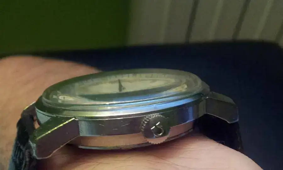

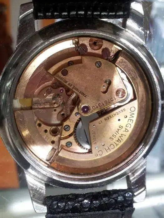

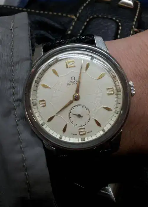

Hola amigos...hoy os enseño este reloj, a ver qué os parece. ¿sería del 47 aproximadamente?
¿cómo os parece que está conservado el movimiento?¿tiene piezas no originales?
¿Y las agujas son correctas?¿Y la esfera, estará restaurada o sustituida?
Todo son dudas, así que, bienvenido sea todo lo que me querais contar.
Como siempre, muchas gracias :).

Hola Sue : Casualmente estoy "conectado" y veo tu interesante reloj.
A primera vista parece una carátula un tanto "uncommon" para los Omega, así como las agujas , pero es sólo mi impresión.
A ver que nos dicen otros foreros.

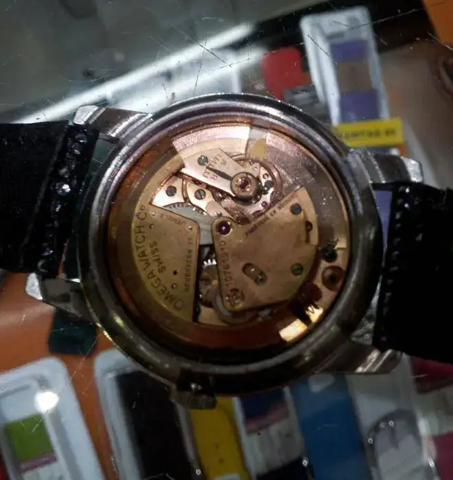

El movimiento parece bueno, aunque le haría bien una limpieza . D. Luis y otros amigos que tienen vista de águila te harán notar que quizá le falte uno que otro tornillo de sostén .

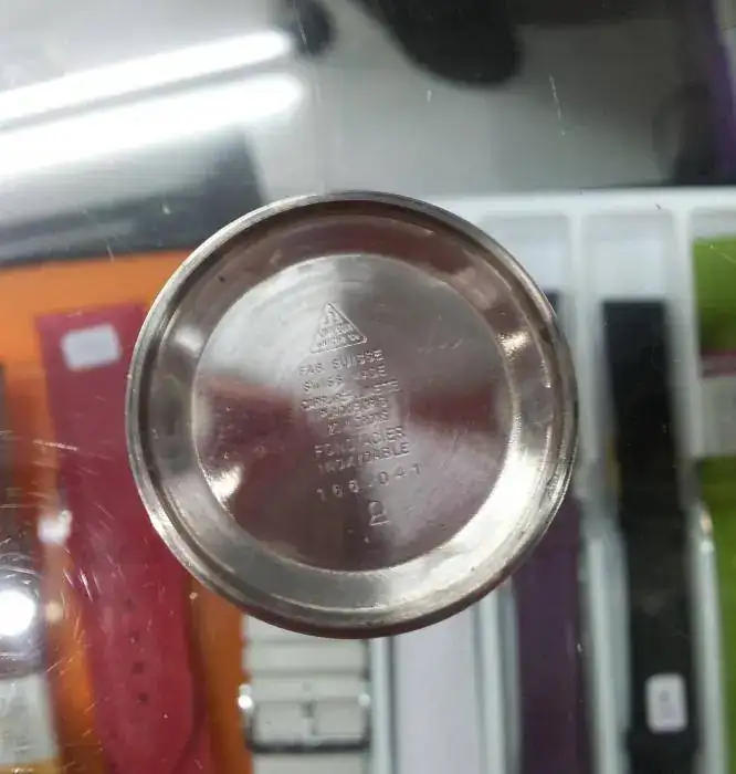

Será interesante averiguar por el número de referencia de la tapa si se puede o no confirmar que esta es la carátula que se espera de este tipo de reloj.
Por otro lado el movimiento 30.10 bumper es un gran calibre del cual hay una versión "extra prima que llevan los bu$$$cadísimos Centenarios .

Hola Suesu, No he visto nunca esa esfera ni ese bisel interno en un Omega de los años 40's, las agujas son muy similares a las del cosmic, pero tampoco iguales y la segundera ni se aproxima. Escuchemos opiniones de los Amigos. Un saludo
Exactamente a eso me refería Agustí cuando subrayaba que era uncommon (perdón por el anglicismo) .
Y a lo mejor veo mal pero en la tapa parece que dice 166.041; si es así, no corresponde a un reloj que debería ser como de los 40-50´s.
King
Sí parece que pone esa referencia que dices. ¿quiere decir que la tapa no es la del reloj?
Puede ser que sean varias piezas omega, haciendo este reloj por lo que parece, ¿no?
En el movimiento pone 30.10 RA, abajo de ello, creo que PO, y arriba no sé si JUB o JUK o algo así...
Hola Suesu.
No puedo acceder a la página Omega de Vintage para comprobar la tapa y digo bien, la tapa y no la caja. No acabo de reconocerla, aparenta con unas patas muy gruesas para la época e inclúso cromada. El segundero es, asimsimo, muy pequeño para la costumbre de los 30T y D. Luis te diría que faltan tornillos, al menos uno muy grueso.

Hola Suesu,
Siento darte malas noticias y coincidir con los amigos. Esa es caja es muy posterior al movimiento. El dial tampoco parece corresponder a ese calibre...quién te vendió el reloj? Me parece que deberías preguntarle algunas cosas.
No veo la referencia de la caja, puedes colocarla y vemos a que calibre-modelo corresponde.

La referencia de la caja coinformación? No se donde se mira.
Mañ hago una foto x detras y la subo por si sirve. El dial ya m imaginaba yo que no iba...pero m gusto como quedaba. Es de algun modelo conocido o tampoco?

PD lo de los tornillos ha podido ser al sacar el volante para ver el calibre?
Hay foto con volante y sin volante...no se.

Coincido con los compañeros, de original tiene el calibre, la caja es de los años 60. En los 40 llevaban caja con 4 números. La esfera y agujas no son Omega, no se corresponden con los 30.10 en nada.
Buen día sue; tengo una buena y una mala noticia:
...la mala - es que este reloj - es un casamiento...
y la buena...que es - entre varios Omega, jajaja

Hay un marriage, sin duda.. pero....
la denominación 30.10 RA PC JUB solamente puede ser de un Centenary,
y además, chronometre.

Aquí he encontrado lo del JUB y una foto que se parece al mío, aunque puede que no, ya me decís, que pone: 331/30.10 AR PC JUB "Centenary"
http://www.chronocentric.com/forums/omega/index.cgi?md=read;id=56705
Si es así, es que el movimiento está correcto, ¿no?
Y añado este pdf interesante que he encontrado:
¿Sería entonces, por lo que parece, que tengo un Cal. 331 Centenary Chronometer?
Nada que aportar a lo dicho.....relmente parece una esfera tipicamente Dogma
Sí, parece que tal como apuntaban sabiamente muchos compañeros, y reconfirmaba D. Luis, es casamiento, pero el calibre, por los datos encontrados, inscripción, tablas y fotos con las que he comparado..¿es un 331 Centenary entonces?
Sí es así, al final no está tan mal, ¿no?

Tu reloj es un casamiento...pero el calibre usado parece uno de los escasos 331 (4.000 fabricados) para el modelo Centenary. Modelo vital y no tan conocido en la historia de la Omega ya que es el punto de partida para la nueva política de marketing y de calidad que la marca impone (entre otras cosas es el primero con logo en la corona y posiblemente el logo en el plexi).
Estos relojes se montaban en oro y posiblemente perdiera su caja por esta razón y se aprovechara para "fabricar" esta pieza. El calibre es magnífico y con alto contenido histórico. Ahora qué hacer, lo dejas así o buscas que recupere su apariencia original? Cajas y diales prácticamente imposibles de conseguir... vamos complicado.
Es un buen calibre y valioso. Pero completar el conjunto original es una tarea ardua.
Después de la reseña de Álvaro, miré las fotos y parece que distingo uno de los rochetes especiales que llevaban estos calibres...parece efectivamente un JUB.
