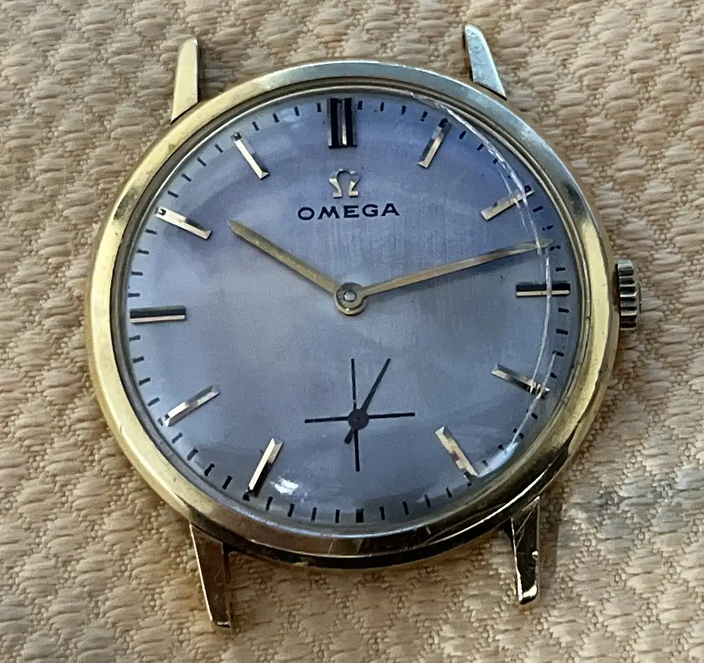

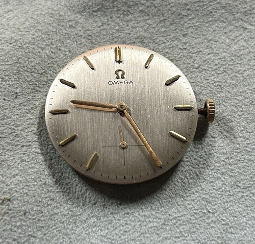

Buenas tardes compañer@s; esta vez me toca a mi pediros ayuda y abusar de vuestra sabiduría.
Resulta que esta mañana en la oficina un compañero (sabiendo de mi pasión por los relojes) me ha traído el Omega de su padre fallecido hace años para que le aconsejara sobre si vale la pena o no restaurarlo. Mi respuesta ha sido la que le suelo decir a todo el que me pregunta estas cosas: valdrá la pena dependiendo de lo que el reloj signifique para ti.
Pero a modo de culturilla omeguista, os paso fotos, que es lo que nos gusta, y más abajo os hago los comentarios que se me ocurren:

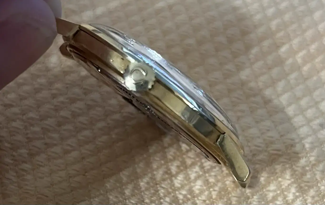

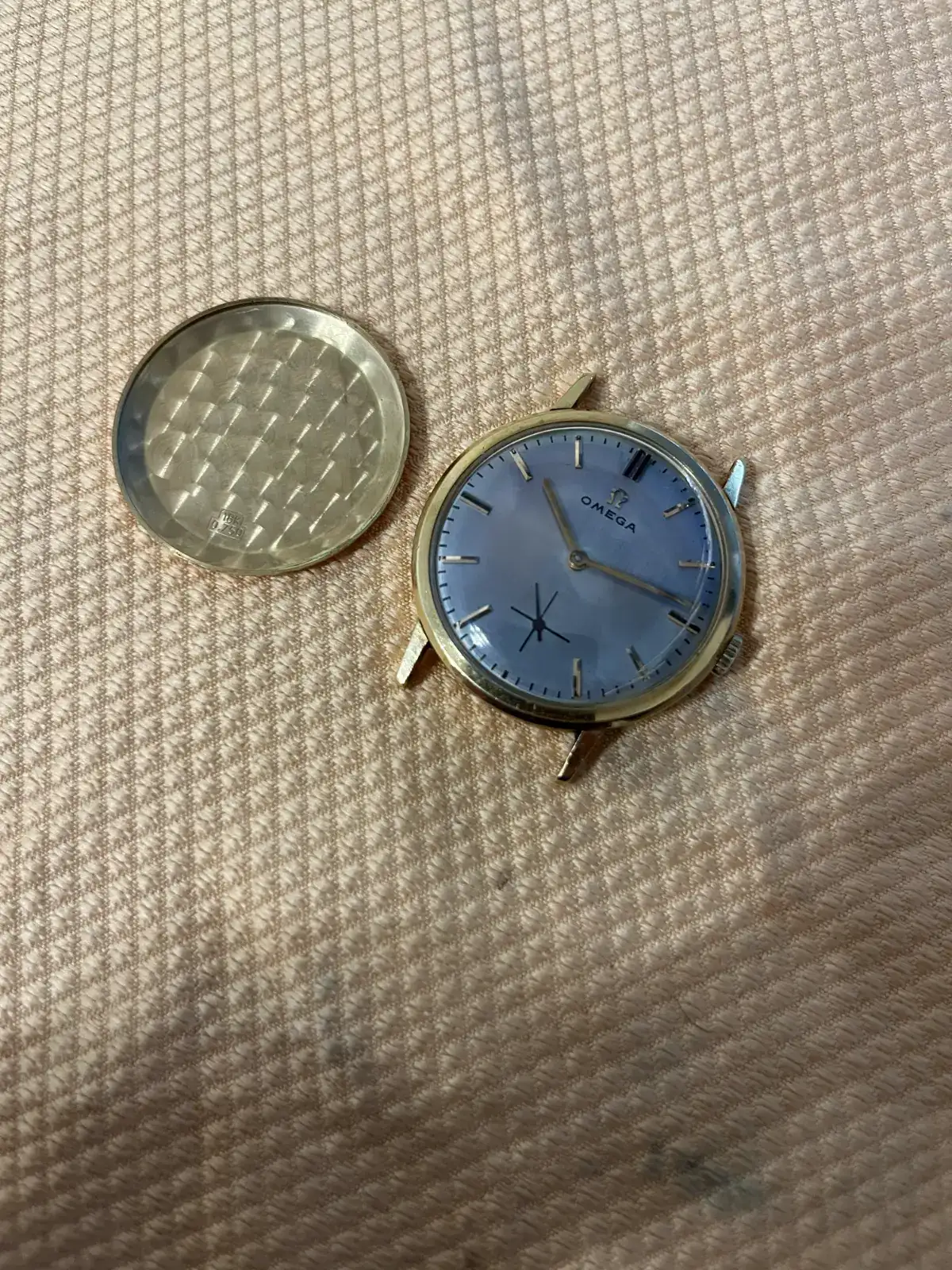

- Dudo de la originalidad de la caja y de su material, por lo que he buscado se parece a la de un Trésor de finales de los 50 principios de los 60.

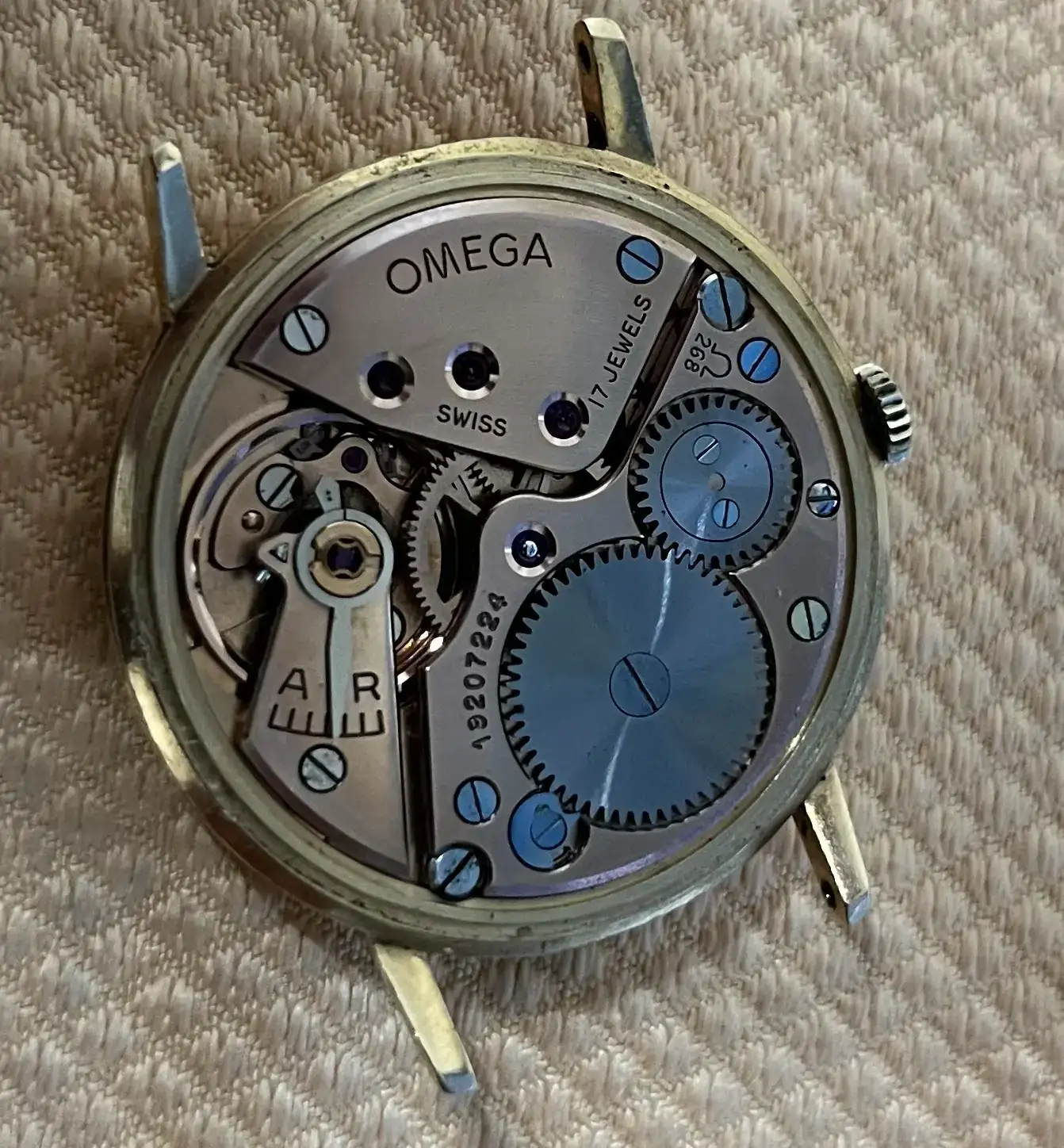

- Por el número de serie que aparece en el calibre, concuerda con que su año de fabricación fue 1.962-63.
- El calibre me parece bueno en todos los sentidos.

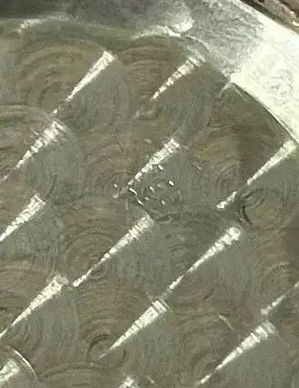

- La tapa trasera tiene la inscripción de 18k, pero pesa muy poco...no se...; además (no se aprecia en las fotos) tiene otra inscripción a mano y punzón en la que aparece algo parecido a ST2683. Hubiera pensado que el relojero que le hiciera el servicio en su día fuera en el año 1.983, pero no cuadra. He buscado el modelo Omega ST2683 y tampoco encuentro nada...
- La esfera está desastrosamente repintada.
- Las agujas de horas y minutos probablemente sean originales, pero la del segundero clarísimamente no.
- Plexi roto, es obvio.
Como lo veis vosotros???.
Gracias de antemano.
PD: el reloj funciona, todavía no se desviación ni rango de amplitud, pero funciona.
Lo de montar Omegas en cajas de oro nacionales era una forma legítima de comercializar estos modelos y evitar así los aranceles que gravaban la importación de cajas de oro del extranjero. Una práctica que te priva de la caja omega original, pero que era muy habitual en esa época.
El repintado de la esfera haría llorar al Niño Jesús, pero también te digo si es la que recuerda ver en el reloj de su padre, yo posiblemente la dejaría por nostalgia. Si no es el caso, es una esfera sencilla para mandar a repintar de nuevo y que quede bastante más digna.
Al plexi ni le echo cuenta, uno nuevo y a correr. Las agujas dudo mucho que sean originales, ninguna de las tres.
Total, por no mucha liada puede mejorar bastante el aspecto del reloj de su padre y ese calibre seguirá marcando muuuuchas horas, incluso para sus descendientes. Un reloj de oro clásico para honrar a su padre de vez en cuando, en mi opinión, siempre es buena idea

Firmo bajo cada una de las palabras escritas por Abde. Nada que añadir.

Minutera y segundera sí pueden ser suyas.

Omega tuvo agujas como esas, no sé si en ese movimiento, pero las tuvo. La esfera desde luego es de penita, creo que lo único acertado ha sido poner cruceta para el segundero pero si le recuerda a su padre pues pa´lante. El corazón, eso sí, de lujo. Y la caja, siendo de oro, siempre es buena valga más o valga menos.
Muchas gracias Idoia!, entonces piensas que la caja es de fabricación nacional como muchas de aquella época?, plaqué de oro seguro que no es, algún baño puede tener, pero que sea maciza…es que pesa muy poco!.
Ese mismo anuncio es el que vi, por eso comenté que las agujas podrían ser originales.
Si miras la cruceta en detalle está completamente descentrada, ciertamente da pena.
Creo que le voy a proponer comprar un dial bien conservado y un plexi y se lo cambio todo yo y gratis jejejeje…

No he dicho que la cruceta esté bien hecha sino que han tenido el detalle de poner cruceta en vez de subesfera.

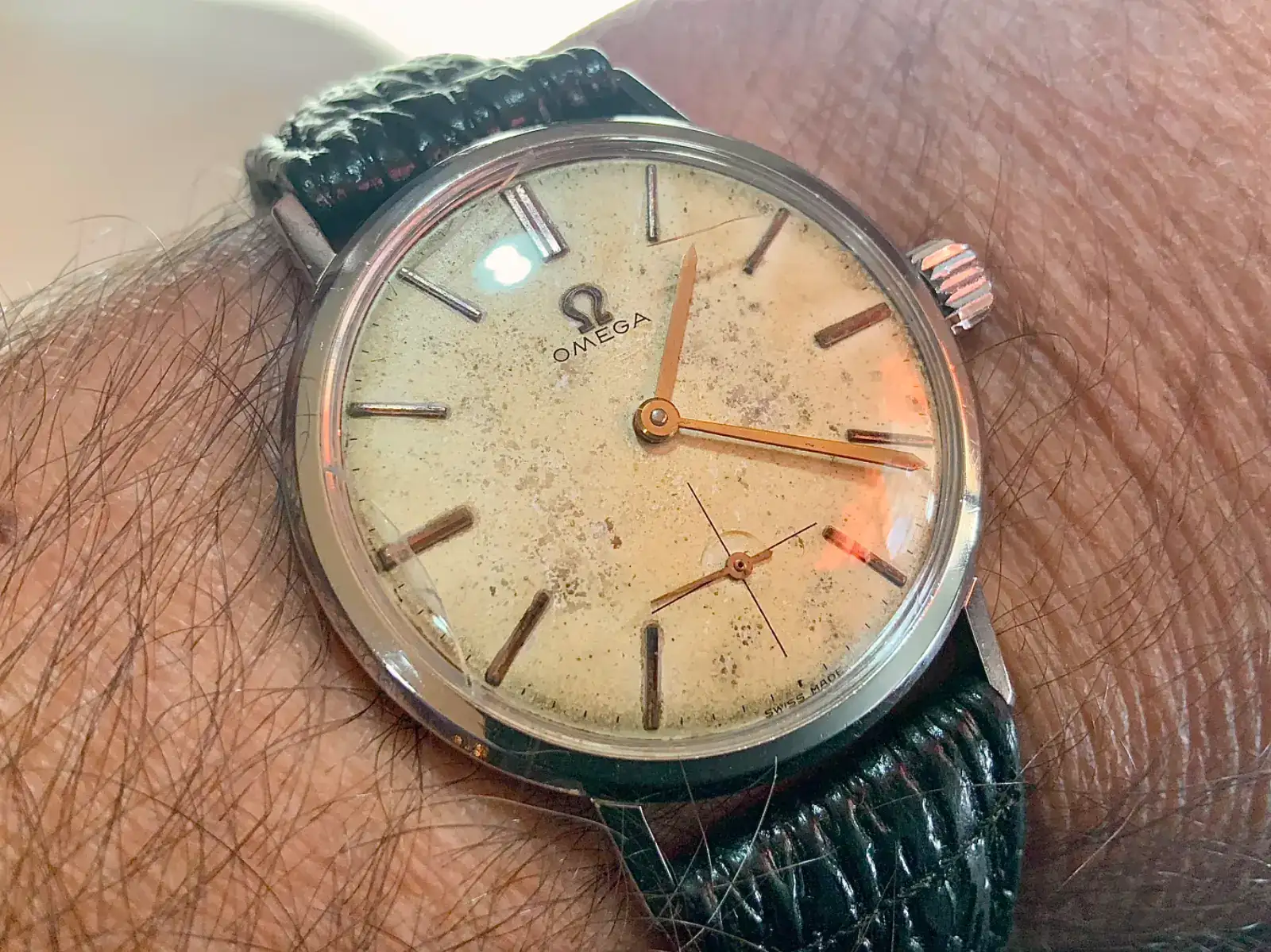

Las agujas son originales seguro, pero no son iguales que las del anuncio de ebay. Yo tengo un 269 con una esfera muy parecida y con las mismas agujas y está comprobado que es todo original excepto la corona.
Y la caja es de oro sólido seguro también.
Si, yo eso creo; el peso mayor o menor supongo que dependería de los diferentes distribuidores y, tal vez, incluso tuvieran distintas opciones para que el cliente decidiese la solidez/precio de la caja de su Omega.
Por lo que dicen los compas, las agujas si son correctas (tengo que mirar más Omegas jajaja), así que una cosa menos.
Y lo de buscar una esfera me parece la solución más acertada, desde luego, para dejar el mejor reloj posible. A ver si no tenéis que dejaros demasiada paciencia ni demasiado dinero en ello, pero seguro que merece la pena. Mucha suerte 🙏

Está muy auténtico este Omega, y muy bien conservado aún. Si no te es molestia te quería preguntar, sobre las agujas, ya que también tengo un 269 con caja 121.002-63, y necesito la pareja. Sabes donde puedo localizarlas (Ruiz Revuelto ?), o conoces algún sitio en concreto.

Muy buenas Tony, ha vivido tiempos mejores, jejejeje, y a ver si le cambio el plexi. En Ruiz-Revuelto, y en otros comercios de fornituras de Madrid donde he preguntado, sólo tienen agujas genéricas y sin calibrar, por lo que sí quieres conseguir un par, les tienes que dejar el reloj para que ellos probando a ratos perdidos encuentren unas que le sirvan y que irán acorde con el reloj de acuerdo con el criterio del empleado de la tienda. Nunca les he dejado ninguno, y las que he comprado han sido en ebay, y todavía tengo por ahí alguno sin ellas o con agujas desparejadas.
