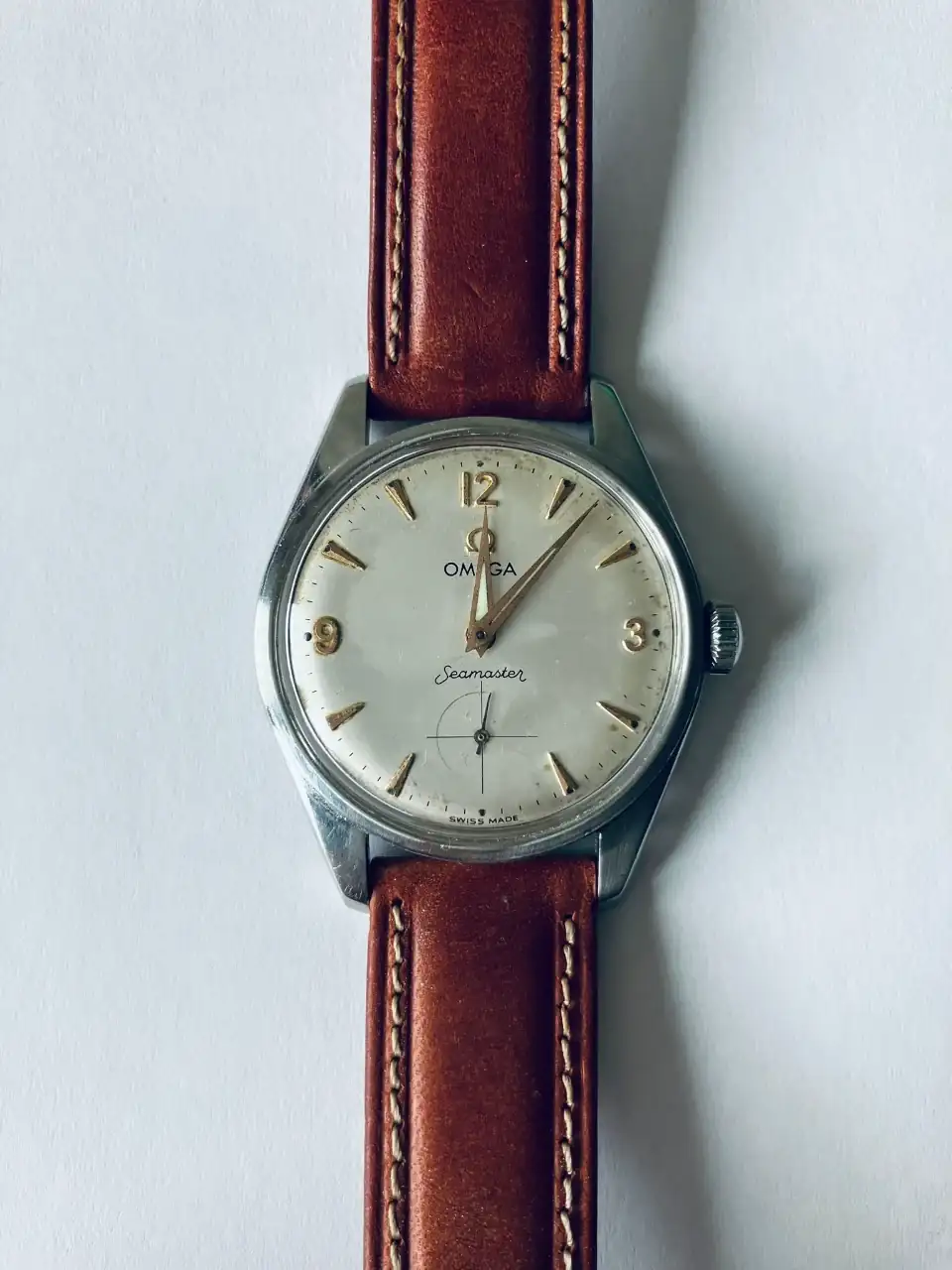

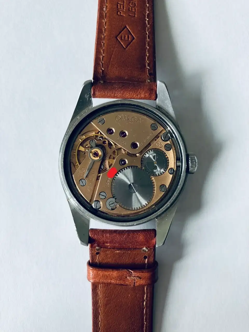

Buenas Tardes, soy Tomás y os escribo desde Gijón publico este hilo porque estoy terminando un Proyecto de Ranchero y necesito las Agujas que no encuentro y creo que el reloj se merece unas agujas originales. Os pongo unas fotos del Proyecto, por desgracia sin terminar por culpa de las Agujas.
El forero casiná, me ha dicho que igual Kesar o Cantabruca, me podrian ayudar, o por supuesto cualquier Forero, toda ayuda sera bienvenida. Necesito las agujas o el numero de referencia de Omega para poder Buscarlas.

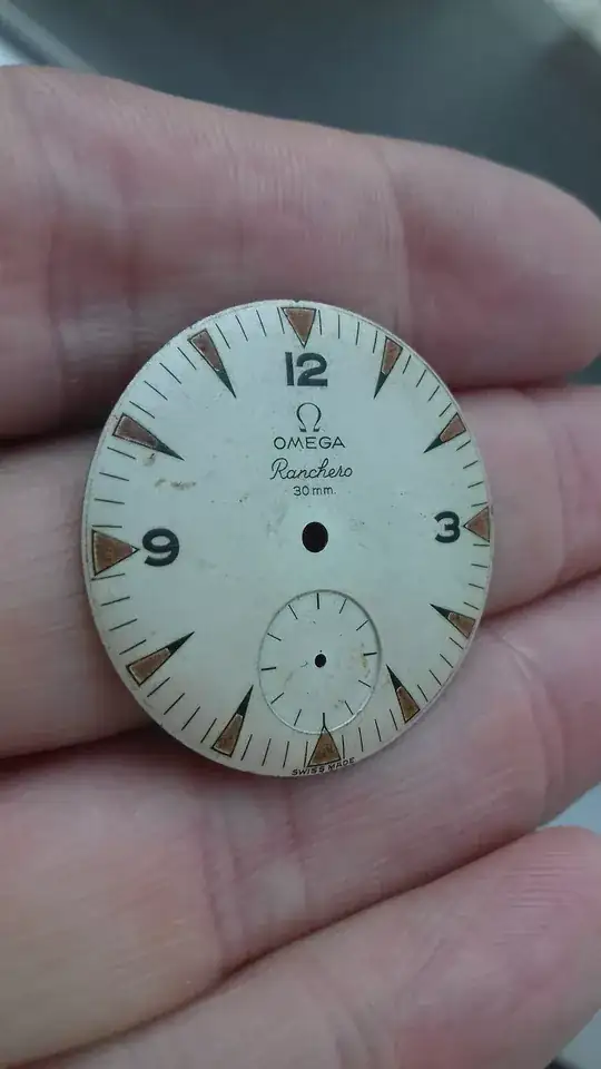

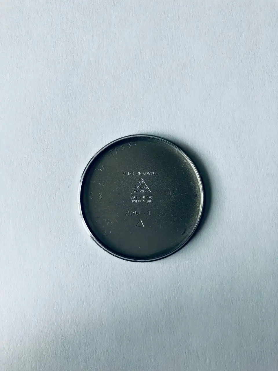

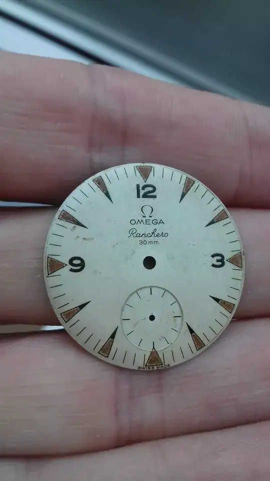

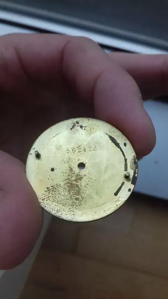

El proyecto parte de una Caja y Mecanismo muy Buenos, os pondre unas fotos y luego esta la Esfera. Esta es una esfera que CREO podriamos decir que es un hallazgo de granero. Se la compré a un Relojero Gallego y la Historia es que son de un Ranchero que nada mas comprarlo se le cambió la esfera por una de un Seamaster, sabeis que en aquella epoca los Seamaster eran mucho mas caros que los Rancheros y a veces se hacian esa cosas. La esfera se quedó en un Cajón hasta ahora y yo se la compré al relojero.
Os pongo unas fotos de ella a ver que os parece.
Bueno pues ahora necesito las agujas y no hay manera de encontrarlas y ahi es donde necesito Ayuda y espero que de alguna manera, en el Foro me podais ayudar.

De todas formas, aquí tienes las agujas que buscas. Para la caja 2990 y el calibre 267, esto es, para tu reloj. No son originales, pero para terminar el proyecto, y hasta que se te aparezca la virgen, te sirven.

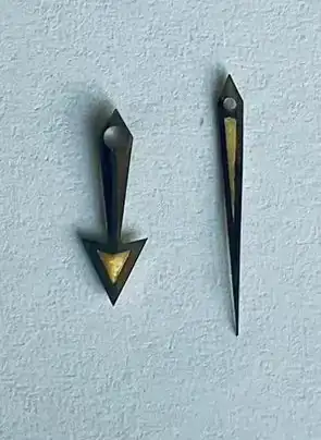

Buenos Dias, por fin voy a dar por terminado mi proyecto de Ranchero. He conseguido unas Agujas Originales, os pongo una Foto y cuando lo tenga ya todo montado subire unas fotos del reloj.
Las Agujas venian sin Lumen y se lo he puesto yo.
Quiero dar las gracias a todos los Foreros que me han ayudado ya que sin su ayuda todo habria sido mucho mas dificil. Y tambien a todos los de este maravilloso FORO.

Me alegro de que las hayas conseguido y de que puedas acabar el proyecto. No se te olvide poner esas fotos cuando lo tengas operativo.

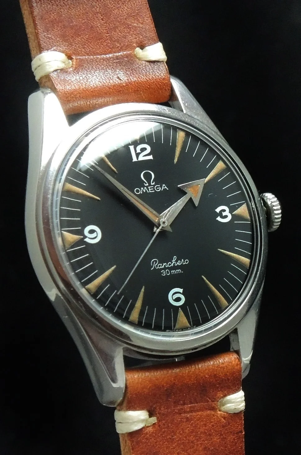

Me imagino que le habrá costado un riñon conseguir las agujas... He observado que el Omega Ranchero se equipo con el calibre 267 y 285, hubo alguna diferencia en cuanto a su caja y agujas...?

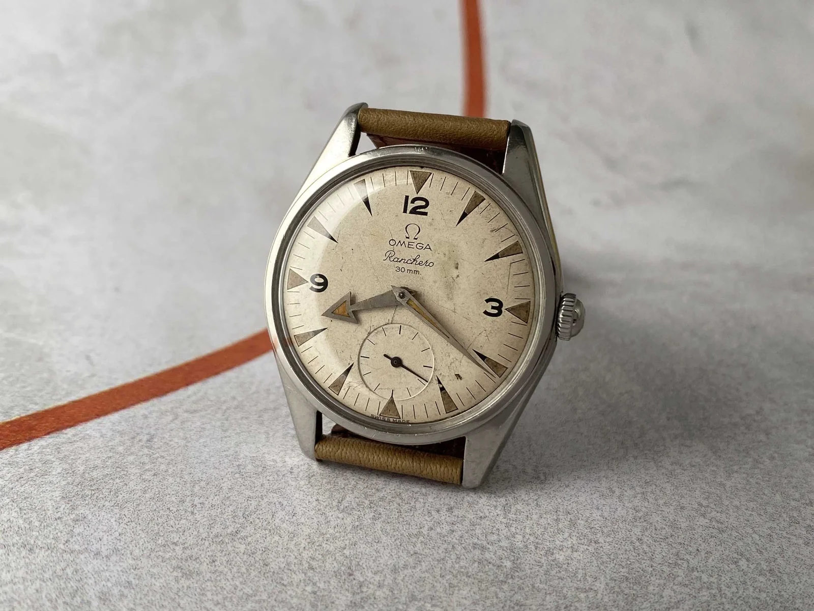

Hola, si hubo muchas diferencias.
Eran Cajas distintas.
Las Agujas de la Hora y de los Minutos eran Iguales en los Dos Modelos
El Ranchero Cal 267 y 268 llevaban una Caja 2990 y la Aguja de los segundos era pequeña.
El Cal 284 y 285 llevaban una caja 2996 y la Aguja de los Segundos era una aguja Central
y Grande.
Te pongo dos fotos para ver como eran las Agujas en los Dos modelos

Muchas gracias por la información! Cierto, uno es con segundero central y el otro a las 6, que descuido por mi parte. Agradezco toda esa información

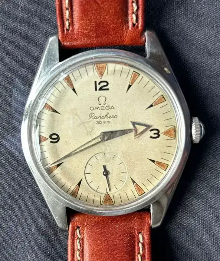

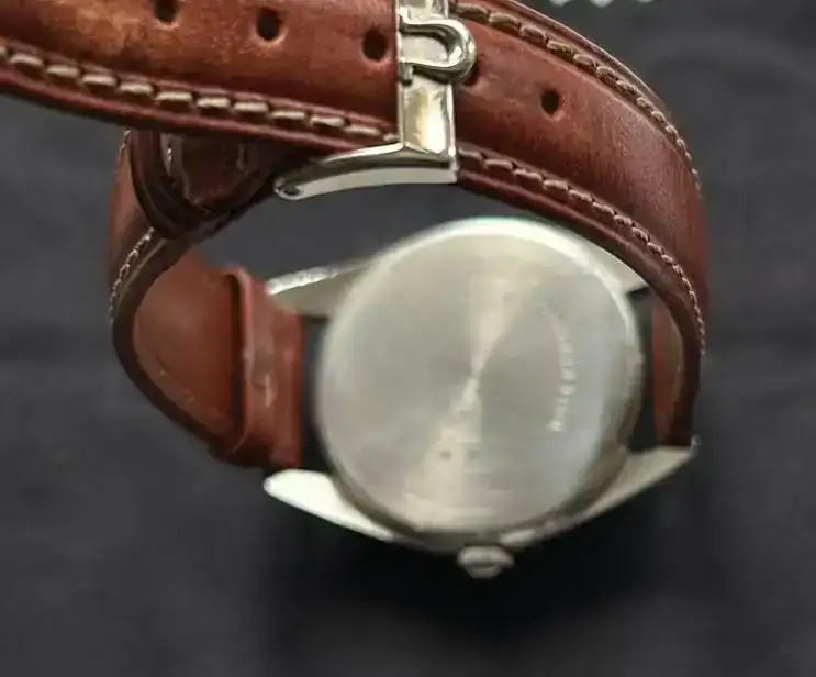

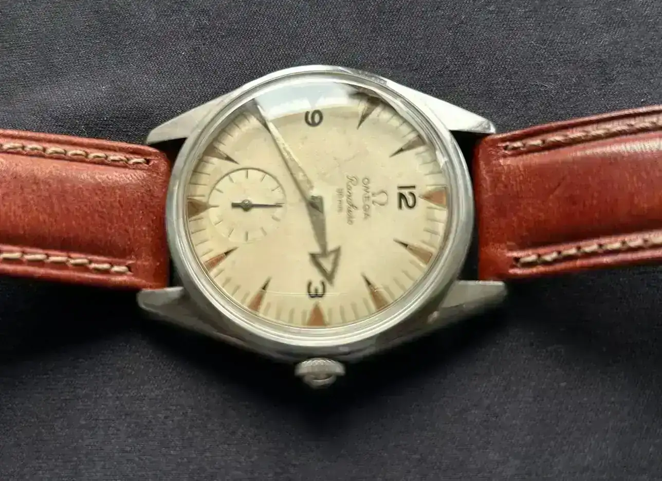

Hola buenas tardes.
Hoy doy por cerrado este proyecto y os pongo las Fotos de como ha quedado al Final.
En la Primera foto ampliandola un poco se ve el emblema de Omega en el Cristal, ya que es un Cristal Original.
Las fotos no son de gran calidad, pero bueno es para que veais como ha sido el resultado al Final.
Tengo que deciros que todo en el reloj es original del Ranchero. Solo el Lumen de las Agujas no es original porque lo habian perdido y se lo he puesto yo.
Muchas Gracias al Foro y a todos los Foreros.
Saludos a Todos
