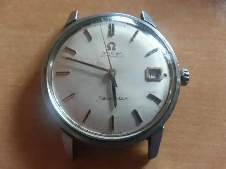

Hola buenas tardes a todos, hace tiempo que no entraba en la pagina web, si recordais ya presente mi Omega seamaster hace algun tiempo.
sigo sin saber que calibre es, o mas o menos el año. tipo de maquinaria
si podeis aclararme las dudas que tengo respecto al calibre, o año os lo agradeceria.
he buscado muchisimo y no encuentro uno igual
muchas gracias ramon
El reloj funciona mas o menos, creo falta puesta apunto tengo que decidir si llevarlo a ajustar o dejarlo guardado.
un saludo.
Hola compañero, pues es muy facil...te vas a un relojero a que te lo abra, que no deberia cobrarte por ello, y asi sales definitivamente de dudas..probablemente llevara una calibre de la serie 5XX, y datara por los '60...pero poco mas se te puede ayudar yo creo...a ver los eruditos...
Puede ser incluso de finales de los 50 por el dial,aunque las agujas parecen más de los 60, ,,,,,,,,mucho aventurar sin verle las tripas un saludo ,
Yo diría que es un omega 565. ¿Tiene avance rápido de calendario tirando de la corona?. Si es así estoy convencido que es un 565.

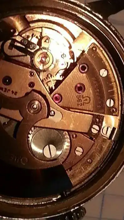

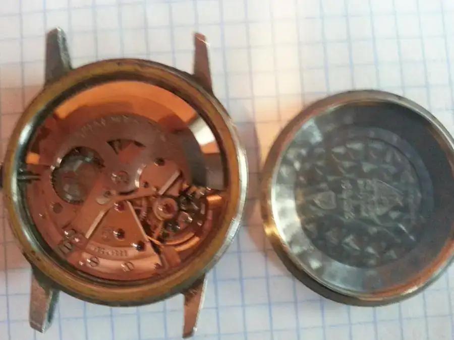

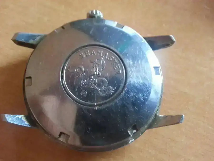

20131107_171509.webp20131107_171504.webp sres disculpen mi ignorancia aqui tienen el reloj creo que pone 562
si necesitan mas indicaciones diganmelo gracias

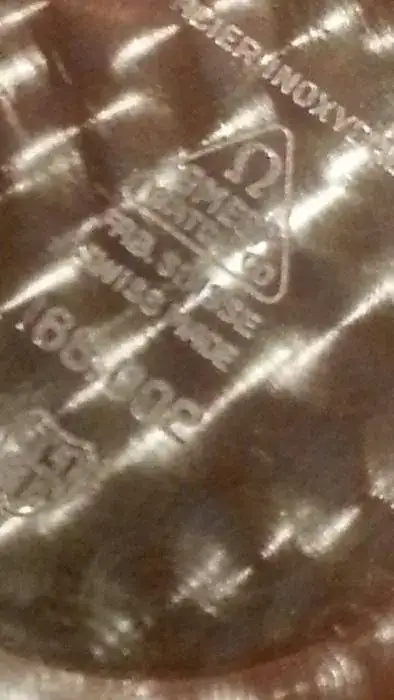

SI es que lo mejor es abrirlo, claro que si....tiene buena pinta...digo porque esta muy borroso....Que numero pone en la tapa??? 168002??? y su numero de serie que es un numero muy largo marcado en el puente??? COn eso te diremos el año exacto, pero rondara 1960
SI es asi..aqui hay uno parecido....http://watchco.com.au/ome00056
y segun la base datos de la OM https://www.omegawatches.com/vintage-watches?ref=14478
SalU2

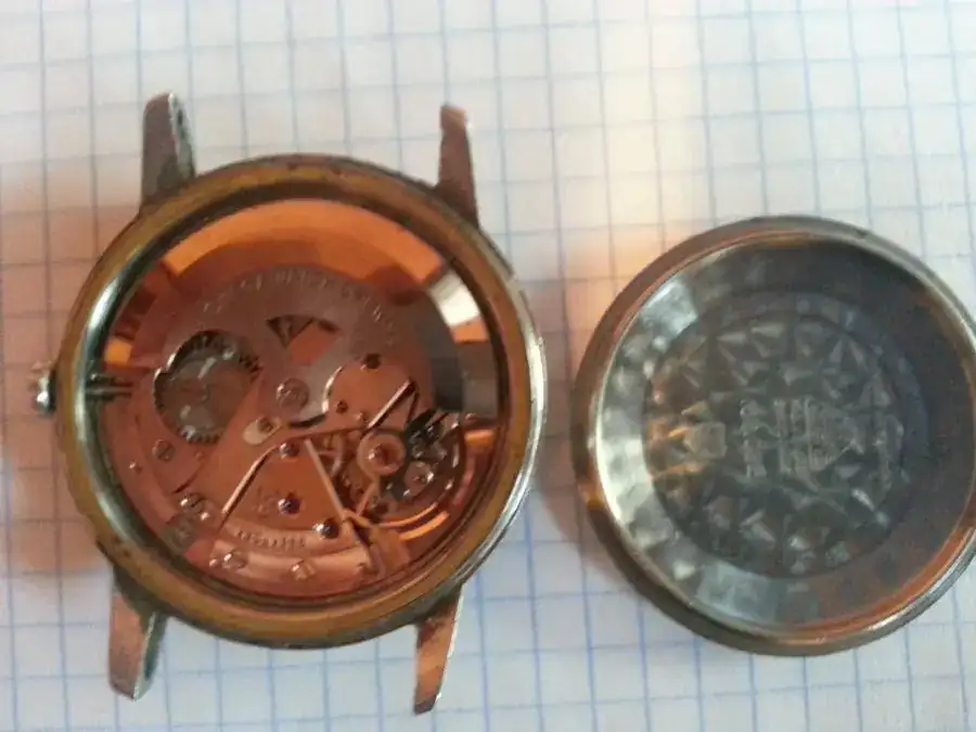

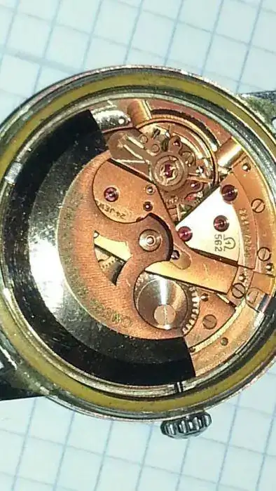

fotos abierto hola SABBATHSTONES2013 17-56-39.webp y relojeros pongo un par de fotos mas a ver si lo veis mejor gracias por vuestras opiniones pongo tambien una foto.2013 18-17-15.webp
Nada mas que añadir a lo que ya te he dicho...salvo que ahora que se ve bien el nº serie..22xxxxxx decirte que data concretamente de 1965 y que es muy bonito. SalU2

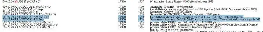

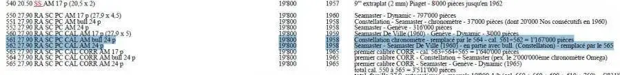

Tengo una duda SABBATHSTONES he mirado el enlace de Omega
EL CALIBRE 562 empezo hacerse en 1958 Y USTED me pone que es de 1965 es correcto
estuvieron haciendo el reloj desde 1958 hasta 1965 es lo que entiendo BIEN??
MovementType: Automatic (mechanical)Caliber number: 562 / 565Cal. 562
24 jewels, created in 1958
Cal. 565
24 jewels, created in 1965
Both with central sweep-second hand
Gracias una vez mas
Hola Ramon5,
la verdad que tu pieza es muy bonita yo la conservaría, pero no se trata de una "pieza de coleccionista excepcional" ya que se trata de una serie muy larga de piezas prácticamente iguales, en las que solo cambian detalles como el tipo de caja (monobloque, a rosca o a presión) las inscripciones de la esfera o las agujas. Te dejo un dato del museo Omega en la que se detalla la producción de este calibre el 562. Como podrás ver se fabricaron más de 1Millón de piezas de los calibres 561y562 siendo el de mejores acabados el 561, considerado chronometer y utilizado básicamente en modelos Constellation, creo que en ningún caso en Seamsters. Es normal datar tu reloj en el año 1965 ya que seguramente es uno de los últimos 562 porque a partir de 1965 se empezó a comercializar el 563, de la misma familia y con poco cambios respecto al anterior.
