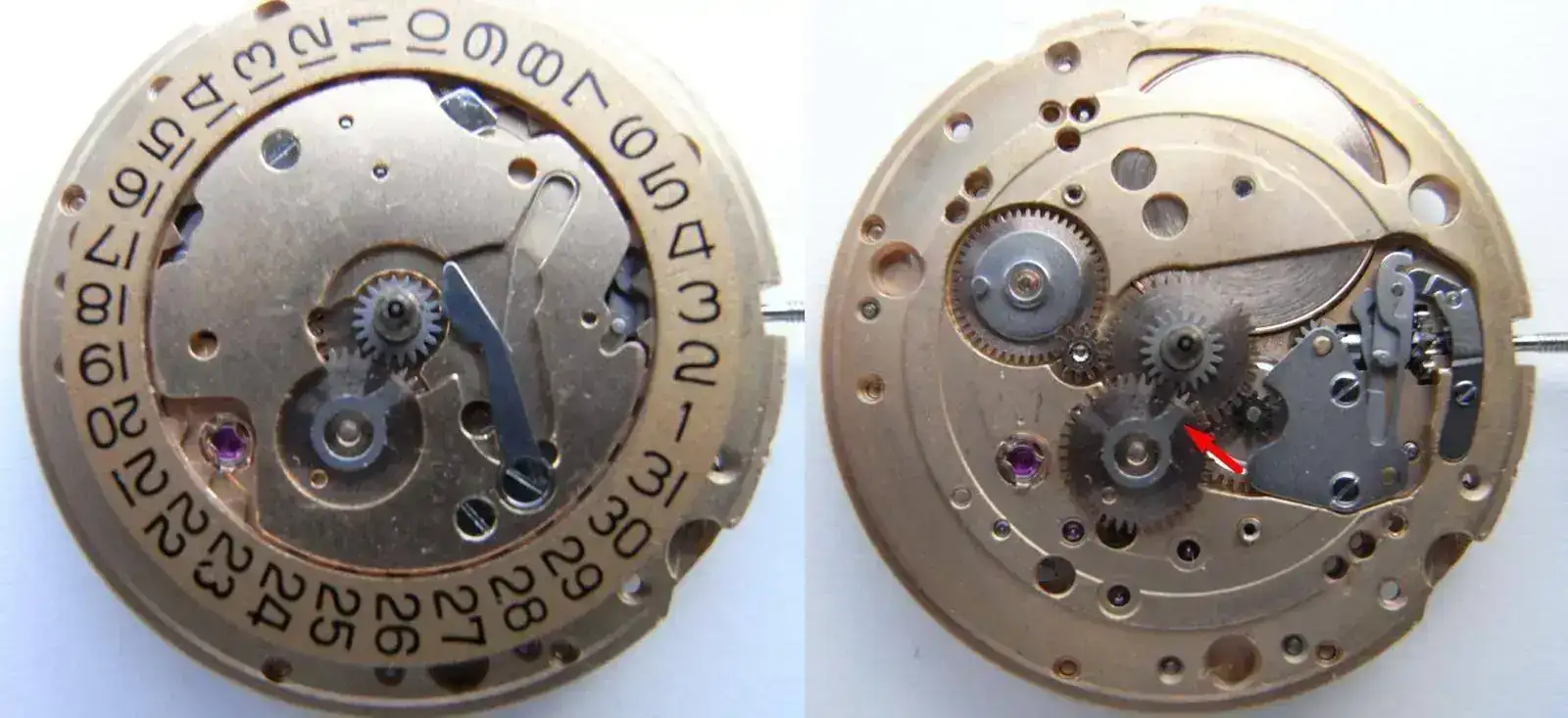

Buenos días.
Te envío unas fotos a ver si te pueden ayudar.
Las ruedas de cambio del día y de la semana esta puestas como si fueran las 21:00 horas.
Te señalo en rojo la uña que cambia el día de la semana; esta uña la puedes mover a derecha o izquierda una vez montado.

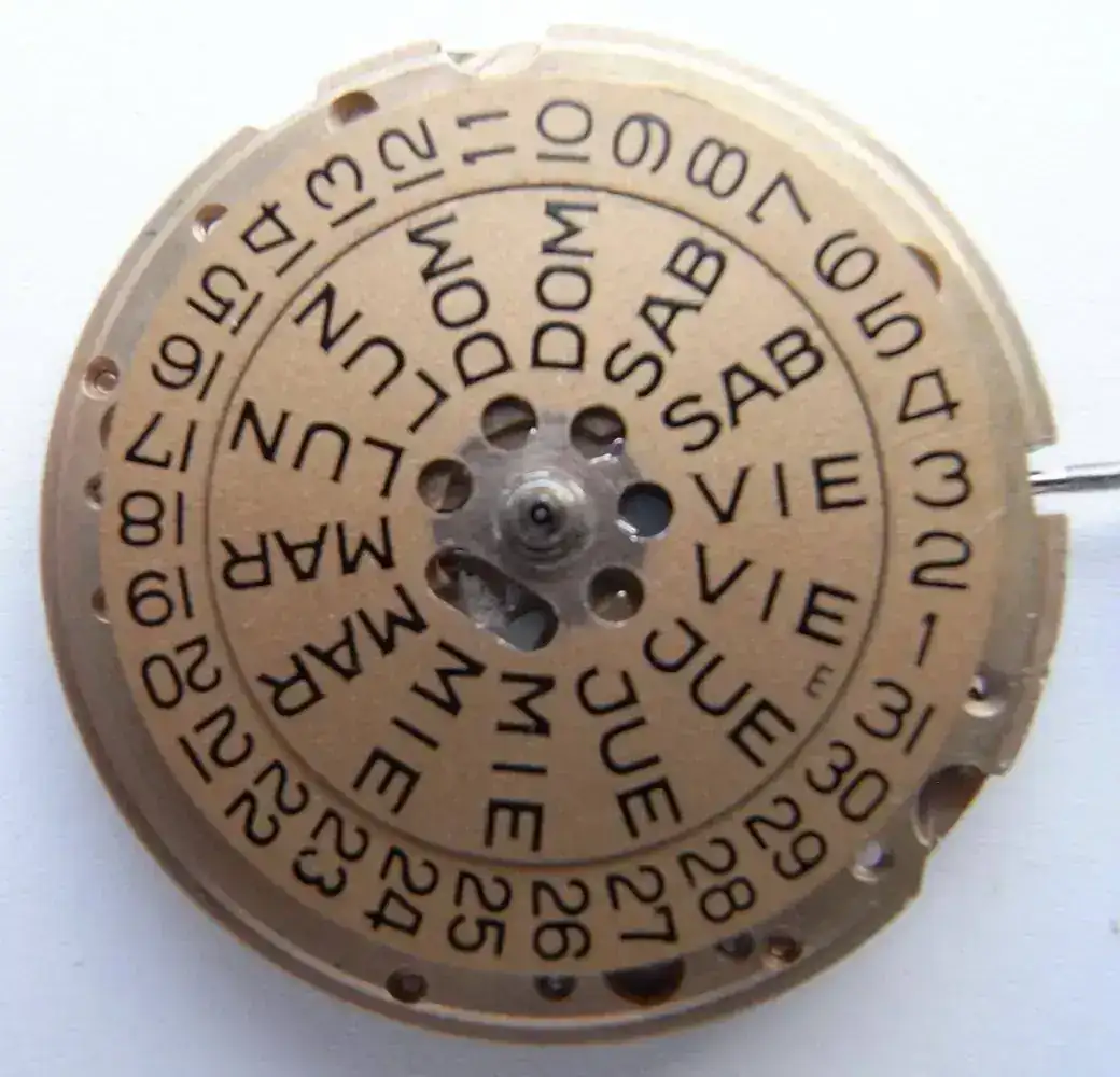

Ya con el disco semanario queda así:
Cualquier duda o pregunta ya sabes.

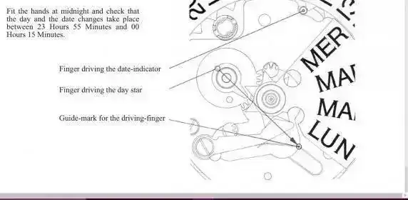

Hola Casiná y distinguida concurrencia. Te paso el esquema para el encuadramiento de las ruedas del calendario, cualquier duda avisame que vemos, cordial saludo .
