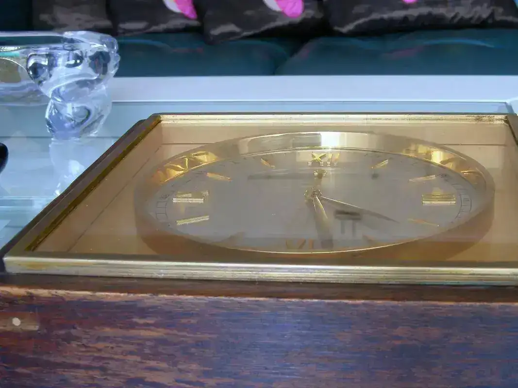

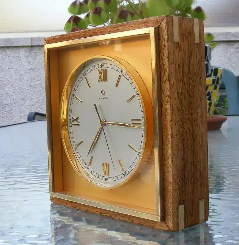

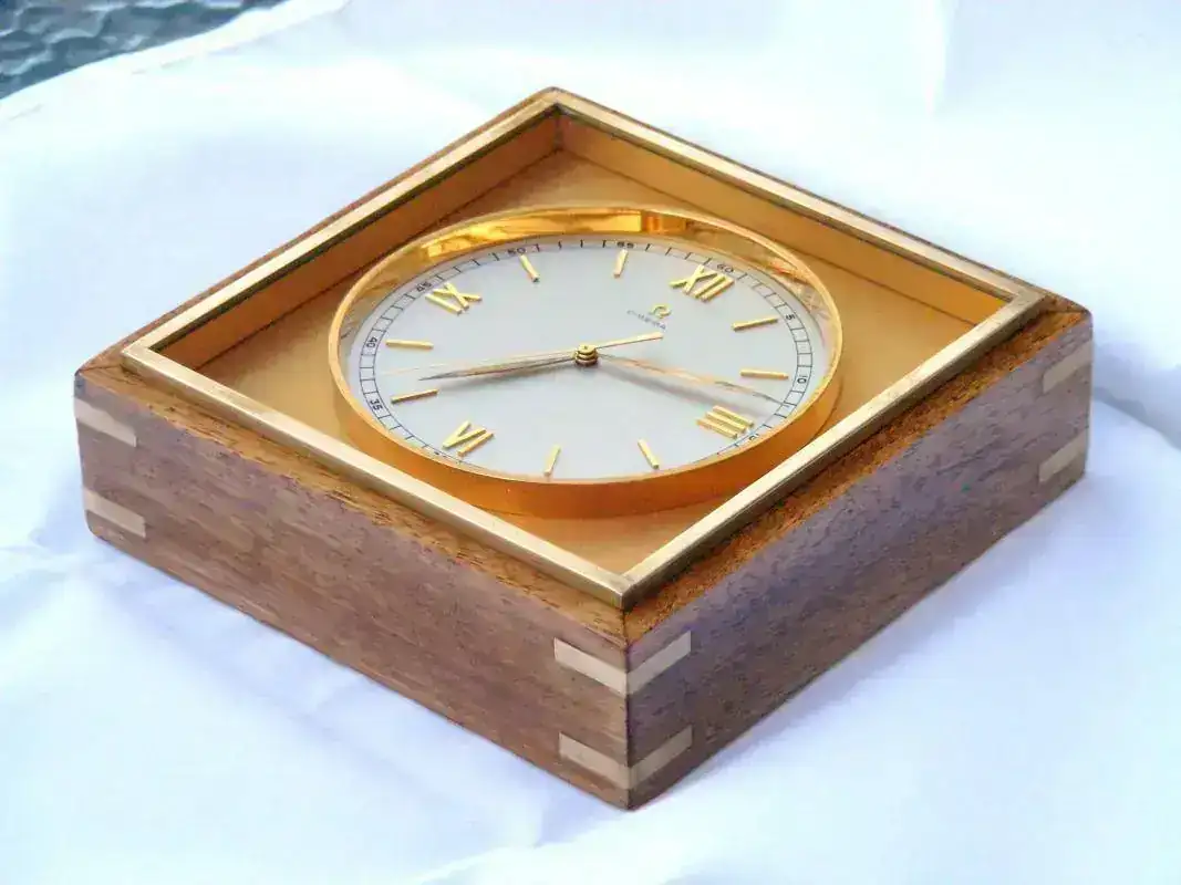

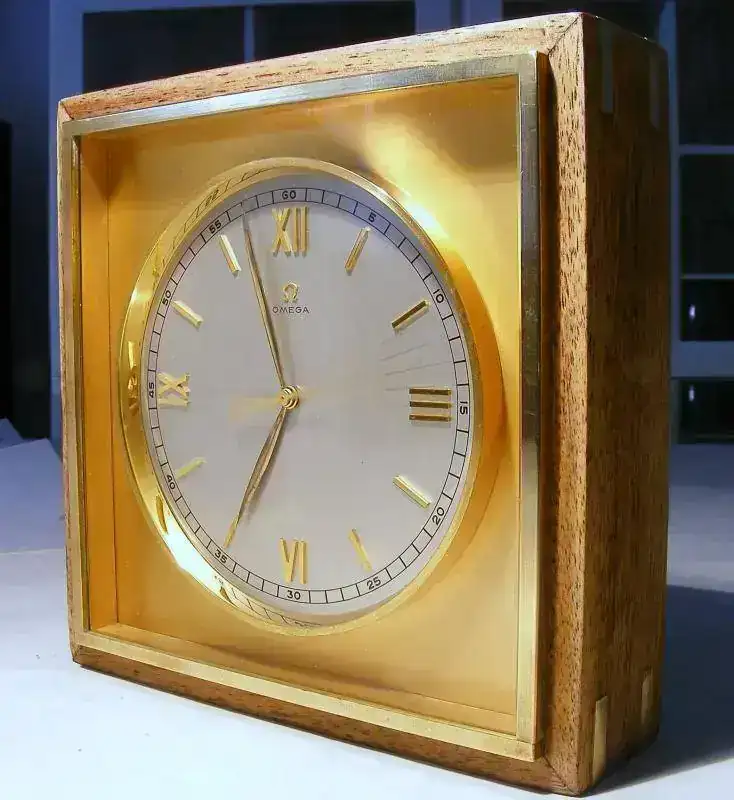

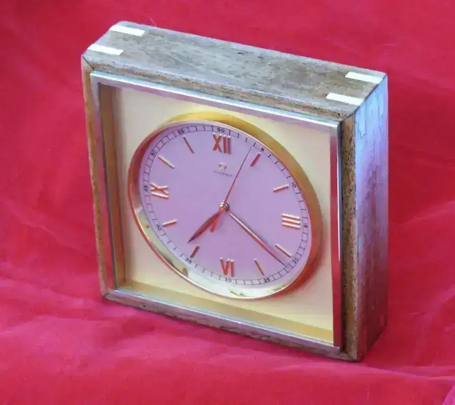

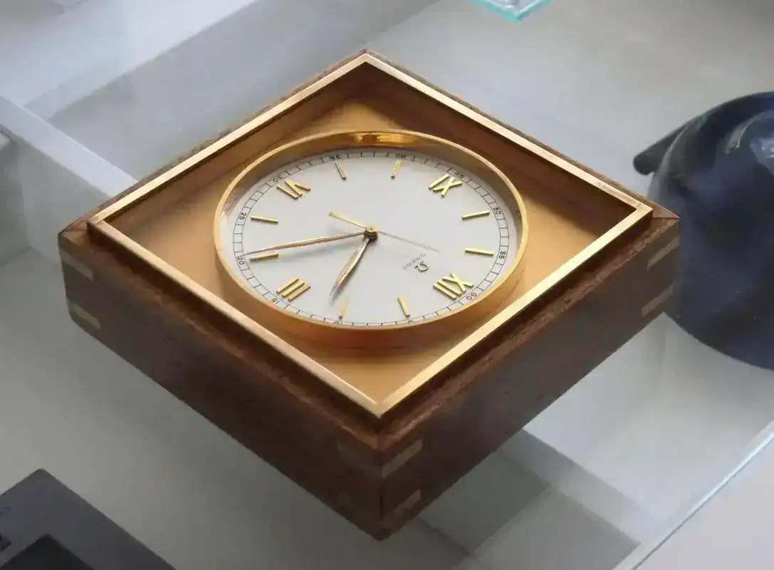

El reloj es este, en caja cuadrada de aprox. 15 x 15 x 5 cm.
Originalmente llegó con su caja de madera en color caoba
Sin que se pudieran apreciar las aplicaciones metálicas en sus ángulos, pero, una inspección a fondo, descubrió que no era madera roja, era madera mucho más clara y que en cada ángulo 2 piezas metálicas sostenían la estructura, lijada, limpia y barnizada, recuperó totalmente su aspecto original.
Con todo y a pesar de su excepcional aspecto externo, no olviden que estamos viendo un reloj con 70 años de edad, en otras condiciones político-económicas ya estaría jubilado, ahora debera esperar un par de años más, y como decía, lo mejor de él esta dentro, Omega, que lo sabía, lo dotó de un fondo transparente para poder apreciarlo bien y además en un tamaño que no hacía falta una lupa para disfrutarlo.

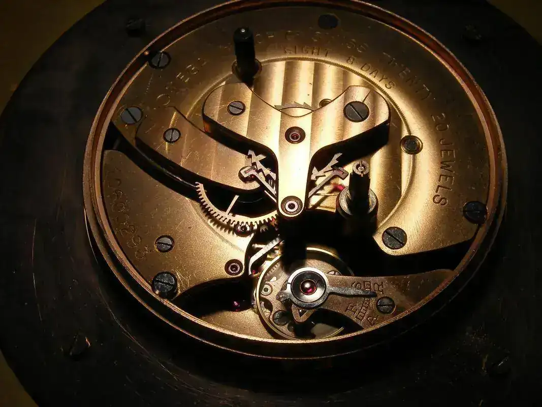

Que centrando la imagen nos da este resultado

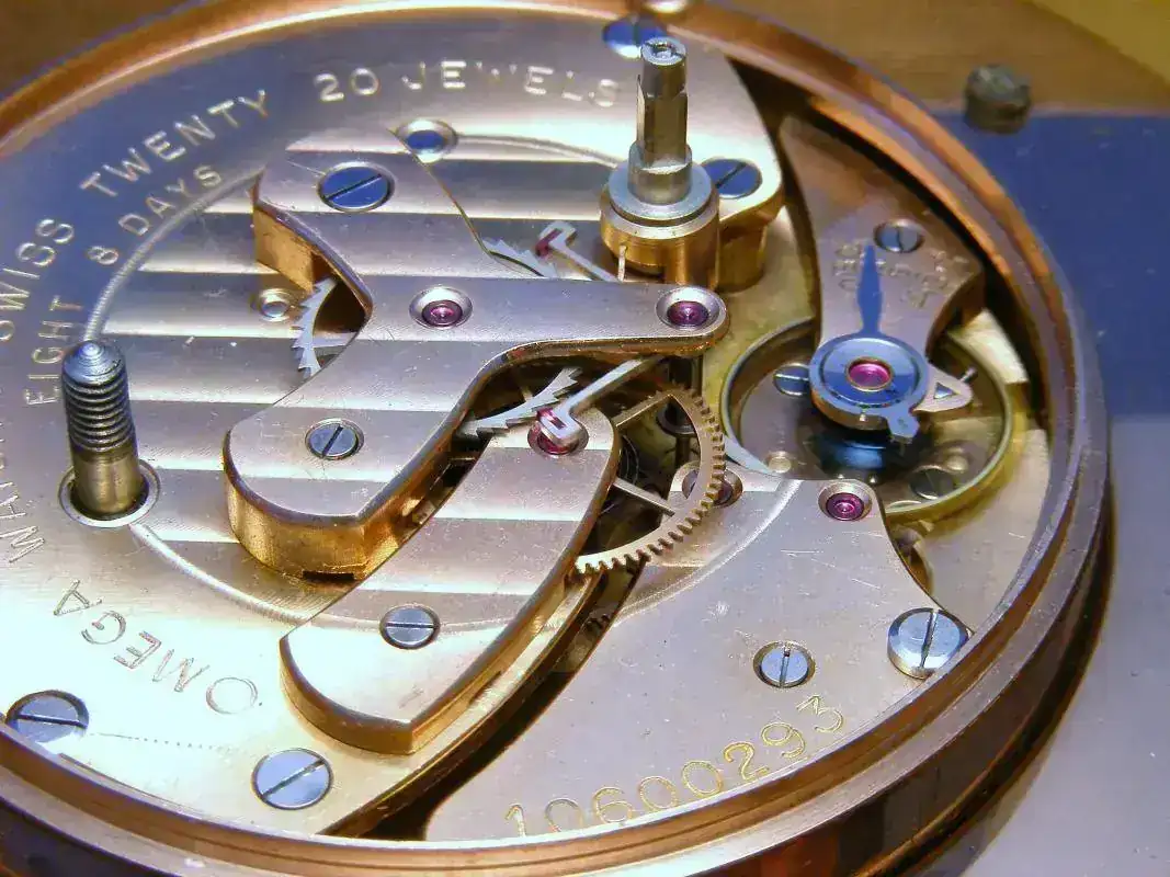

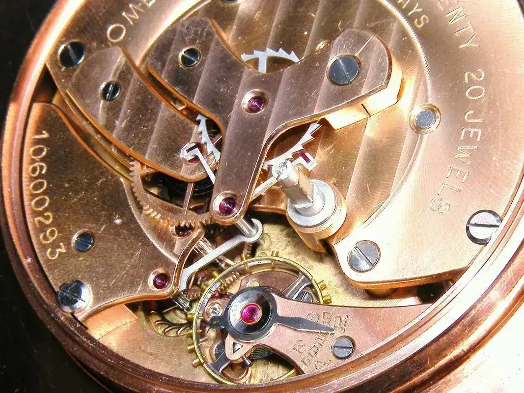

Con este primer detalle, donde se aprecia que esta tecnología requiere 2 áncoras, 2 ruedas de escape y 2 espirales.
El primer conjunto, sería el habitual y esta junto al volante, en este caso de gran diámetro, para ofrecer la precisión "Chronometre", incorpora volante, áncora y rueda de escape, pero si nos fijamos bien del mismo eje de esta rueda de escape, nace otra áncora, con brazo acodado, que transmite su movimiento, gracias a un pequeña leva excéntrica a la segunda áncora, en la parte superior central de la foto, esta áncora, trabaja liberando un diente de esta segunda rueda de escape, la superior, cada segundo.

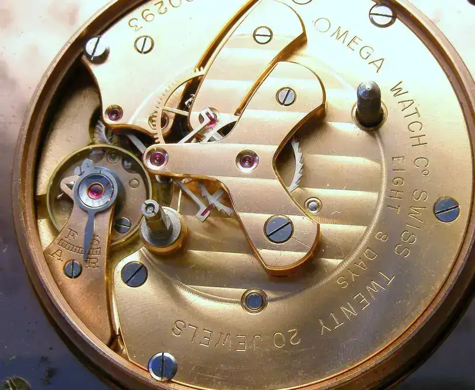

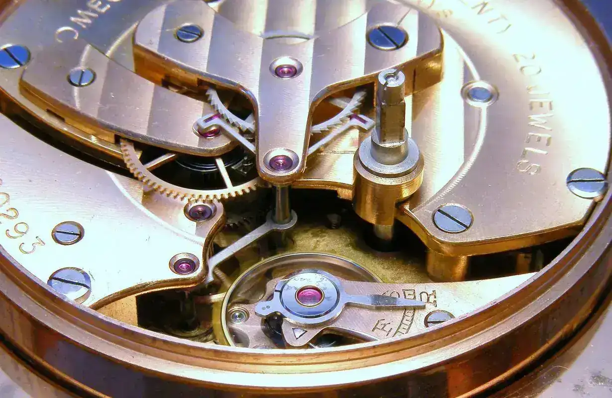

Esta segunda vista nos permite apreciar mejor el detalle y se ve también la segunda espiral situada directamente en la rueda de segundos indirectos, la grande situada ligeramente a la izquierda del centro de la foto.

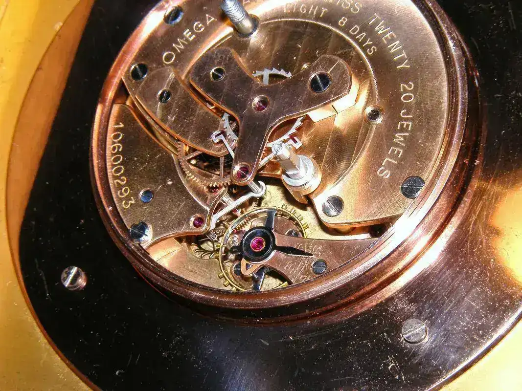

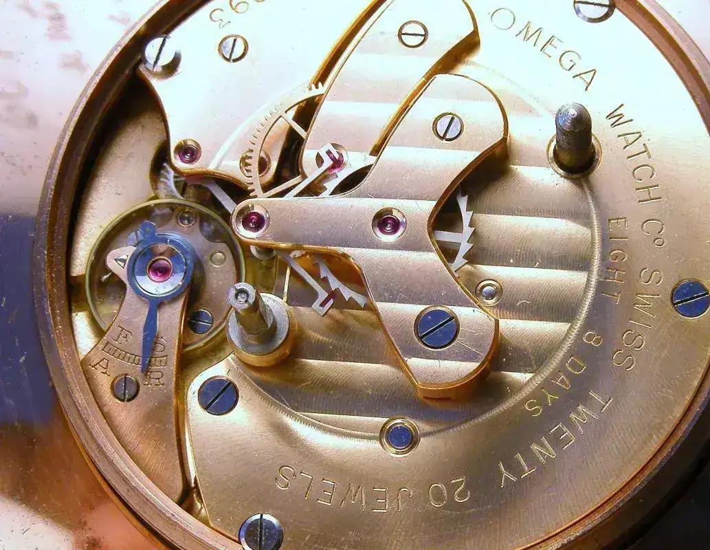

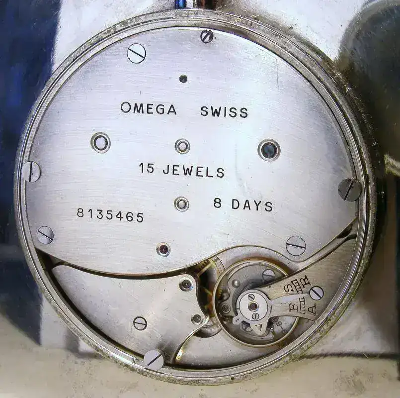

Otros detalles del movimiento.
Naturalmente un reloj que lleva casi doblado todos sus elementos, tambien tendría que llevar doble barrilete, que le otorgan una reserva de marcha de 8 días, su hermano si lo lleva, este no.
Un último detalle del movimiento nos permite ver el volante partido bimetálico, donde radios y la cara interna del mismo son de un metal plateado, mientras que el exterior es de un material dorado, también se aprecia la espiral, tipo Breguet y la doble áncora, sujeta al eje que se ve en el centro, su brazo está fijado a medio eje, mientras que las bocas del áncora, con grandes rubíes pala, salen de la parte superior de este eje, para trabajar sobre la rueda de escape de los segundos muertos.

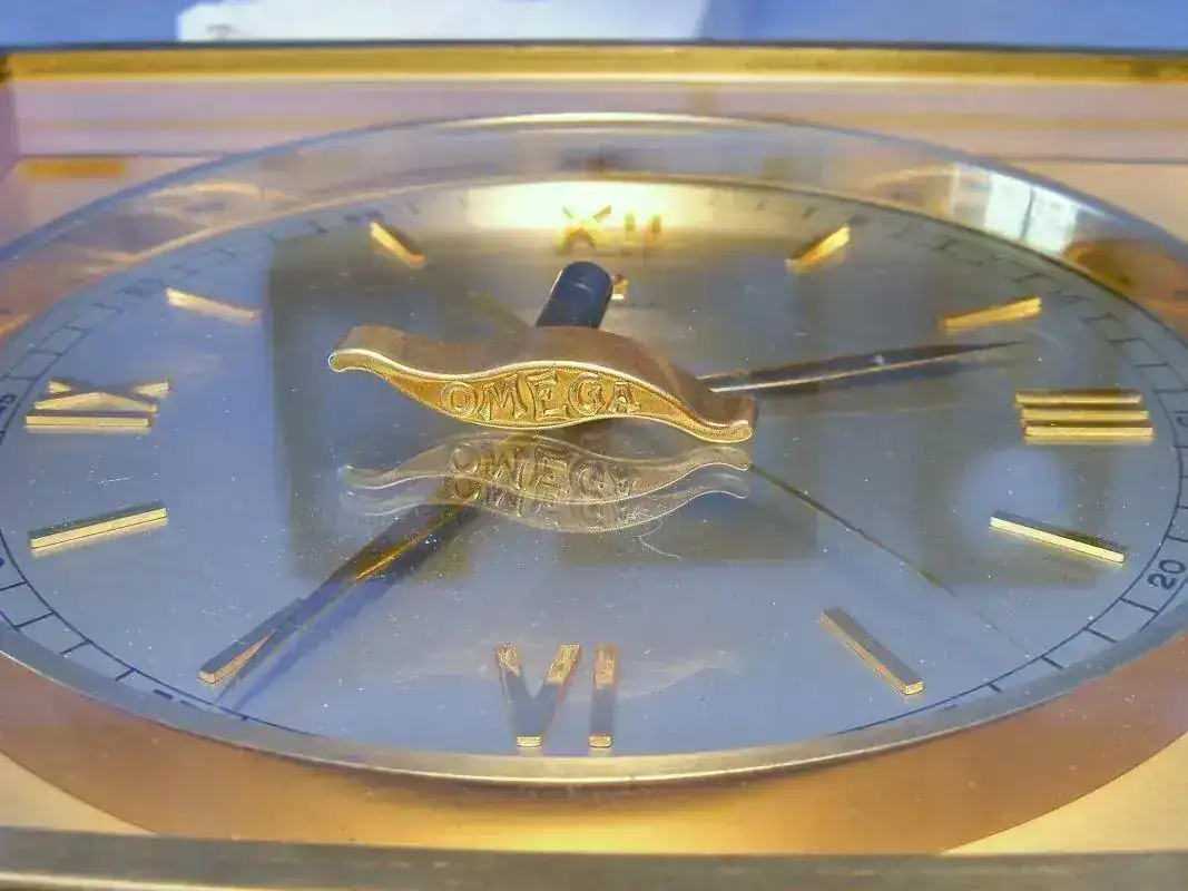

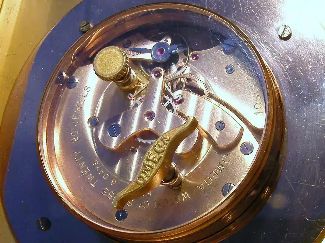

Eso es todo amigos, acabo con una vista de algunos detalles, como su llave de rearme.
