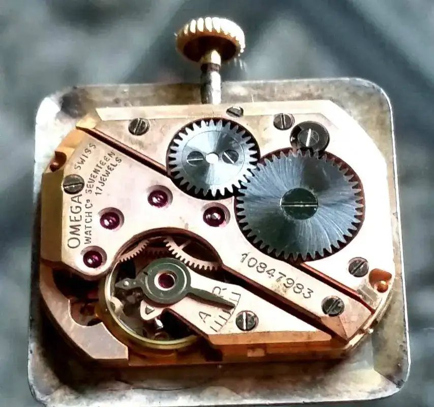

Esta es una de mis últimas adquisiciones. En la máquina parece grabado 5/0 pero como tal no he encontrado nada. ¿Alguien puede aclararme algo sobre este calibre?

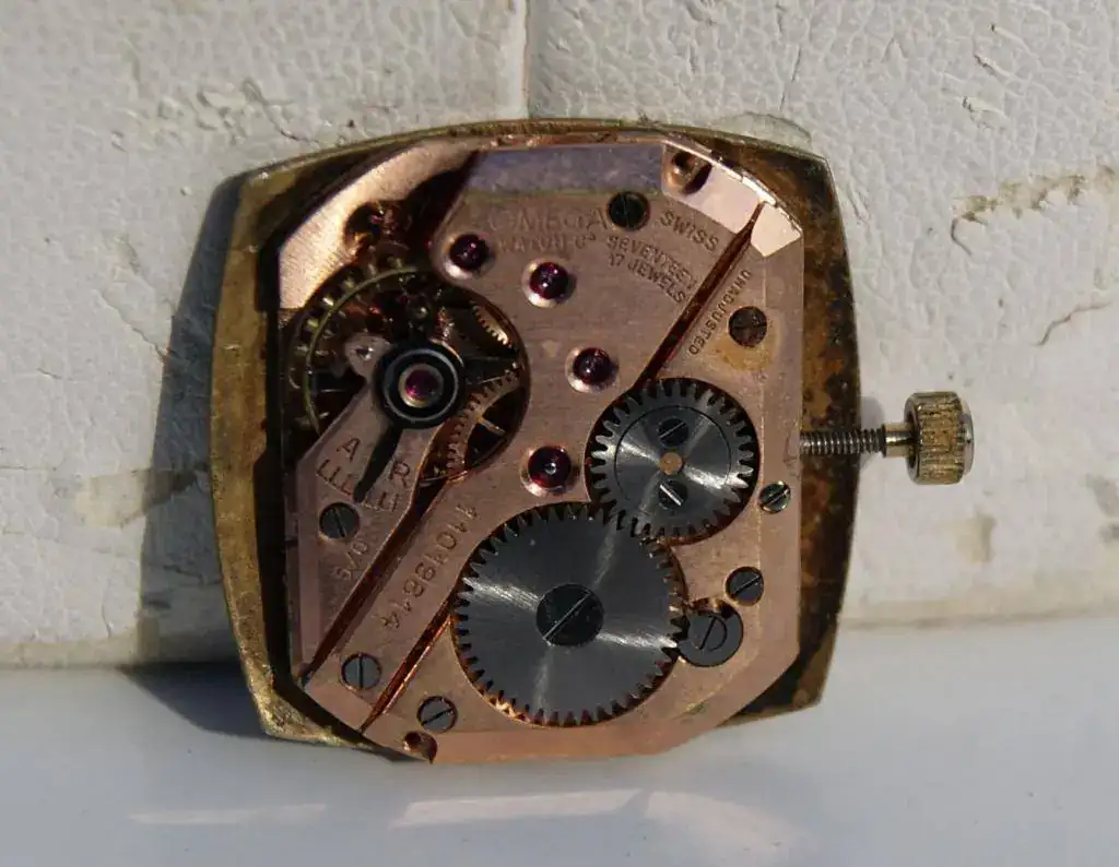

También creo es un 17.8, pongo foto de uno mio, se ven iguales.
Si no esta debajo del volante, debajo de la esfera debe estar
En realidad el Omega 300 y el 17.8 son lo mismo con nomenclatura antigua 17.8 y moderna 300 ;-)

PARA MI UN 17.8
Un ABRAZO AFECTUOSO
Creo en mi leal saber y entender :laughing1::laughing1:
Un 17.8 Que es un calibre que me encanta
F.Boctok
sobretodo por el incabloc :ok:::ok:::ok
F.Boctok
Muchas gracias. Nos vamos a quedar con la denominación antigua 17.8 por lo de 5/0 grabado en el puente de volante, aun cuando las medidas no se correspondan con ese calibre.
Hola Pedro.
Evidentemente todavía no lo tenés en tus manos
y la foto posiblemente es del que lo ofrecía?
Sobre el puente del volante -y eso verías claramente con lupa- no dice "5/0"
sino OXG, que era el código de importador para Omega,
muy frecuente en los relojes que estaban destinados
al mercado norteamericano, U.S.A.
Para agregar otra características más
a estos relojes importados a Ameríca,
en uno de los puentes dice "Unadjusted",
para diferenciar de las que tenían ajustes en posiciones y chronometres,
una cuestión de impuestos de importación.
Alvaro

Muchas gracias, es algo que no sabía. Como bien supones aun no tengo el movimiento. Cuando llegue saldremos de dudas.
Gracias Héctor, vamos haciendo lo posible :)
De nada, Pedro.
Buen día Pedro; cuando se trata del cal 17.8 esta máquina es plateada y cuando se trata del cal 302 la máquina es dorada!!!
Un saludo, Luis desde Argentina
exacto, es una 302, lo bueno de esa máquina es que aún quedan en el mercado mucho repuesto
Otra cosa más que se. Muchas gracias.
