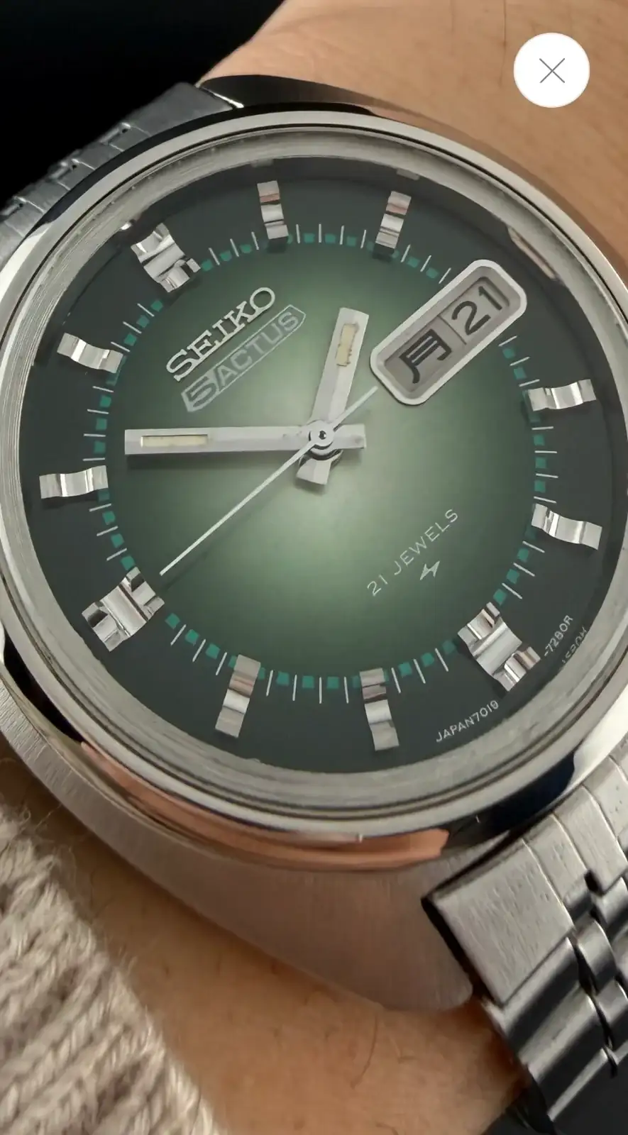

Como bien me dijisteis algunos he caído en la trampa de los vintage , veo que me atrapan y me atraen . Después de la compra de un Orion setentero muy chulo y que ya he presentado en este agradable rincón del foro ahora he vuelto a pecar pero esta vez con una de mis marcas favoritas, Seiko , y después de mucho mirar e informarme he encontrado una pieza en un estado espectacular de un Seiko 5 actus , del mercado japonés y con una esfera espectacular, almenos en las fotos y el vídeo del vendedor así se ve .
Agradeceré información sobre su calibre que tengo entendido que es muy robusto y fiable y fue precursor de otros que vinieron después .
Tengo entendido que no tienen remonte manual o si ?.
Por lo visto y sino estoy equivocado este modelo que viene en camino a casa se fabricó desde 1.970 a 1.977 .
Así pues volveré con este hilo cuando le haga unas fotos. De momento os pongo una del vendedor.
Creo que sin tenerlo aún , será uno de mis preferidos en mi colección .

Como el 5 parece una S por aquí se les dijo durante algun tiempo Seiko Sactus. Y si son buenos. No recuerdo ahora mismo pero casi seguro que no tiene remonte manual, lo japos confiaban tanto en sus "pinzas mágicas" para cargar que no consideraron necesario poner otro remonte. En el espacio que les sobraba pusieron un pase rápido de fecha que no se estropea, no.

Ese Seiko es , con esa impecable esfera degradada 💚 ¡y calendario kanji! :ok:
La tapa de la caja de los Seiko trae mucha información, así que ahí encontrarás el calibre que monta y la fecha (mes y año) de fabricación.

El segundo a la altura del primero. Un gran reloj con una bella esfera.
El calibre es un 7019, un gran calibre, que es el 7005 perfeccionado y con más calidad para destinarlo en exclusividad al mercado japonés (JDM). En Seiko siempre se han quedado en el Japón los mejores relojes.

Pues un Seiko muy chulo salido de la fábrica Daini Seikosha con un color de esfera precioso y que tiene muy buena pinta. A ver qué tal en vivo.
