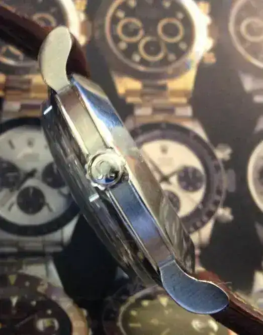

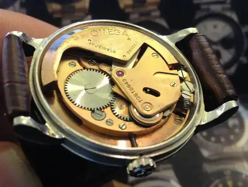

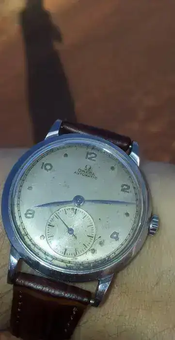

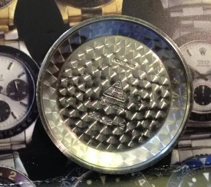

Bueno, pues aquí presento al último que llegó: omega bumper, creo que 28.10 RA PC.
Las fotos de tapa y movimiento, son del anterior propietario. La esfera tiene algo de suciedad, no sé si con una limpieza bastaría, o si al hacerla se perdería parte del dibujo. La corona no es la original de la época, pero al estar firmada le queda bien. Eso sí, no le vendría nada mal una puesta a punto, porque adelanta unos tres minutos. Es curioso que los adelanta enseguida, en unas horas, y luego lo mantiene. Voy a tratar de no caer en la tentación de pasado un día, ajustarlo, que es lo que he estado haciendo hasta ahora, a ver si se sigue yendo o ya no más, aunque imagino que la tendencia seguirá siendo a ese adelanto. Tampoco me preocupa mucho, la verdad. Me parece muy bonito, aunque es un tamaño un poco más pequeño de lo que suelo usar.
Bueno, os dejo las fotos. Saludos :)

Yo lo llevaria a un revision de la maquina y nada mas el dial esta un poco gastado pero esta muy bonito

Yo no tocaría la esfera siempre tienes tiempo de hacerlo y si la limpias, cuidado con utilizar líquido alguno, según como esté el esmalte, no solo puedes dañar el calcografiado, también puede que salte el barniz exterior.

Me alegro mucho de ver que estás contenta con el reloj, a mi me enamoraron las agujas que me recuerdan a las de los 30t2. Supongo que la proximidad en el tiempo en los primeros de martillo y los 30t2 hace que sea una coincidencia lógica y a la vez interesante. Sobre la esfera, a mi me encanta la pátina, cómo tu pienso que una limpieza hecha por un profesional sería mucho mejor que una restauración que haría perder este color crema tan bonito!!!

Esta pieza es muy interesante, unicamente la corona es un reemplazo, el resto debe ser todo original. Personalmente me encanta esa caja, esa carrura cepillada me parece preciosa, al igual que las asas. El hecho de que adelante tanto no es más que por aceites secos y suciedad, que hacen que el volante no oscile con toda su amplitud, es necesario darle un repaso, no por el edelanto en si, sino por el desgate que puede provocar el funcionar así.
En cuanto al dial, creo que esta aún lejos de necesitar seriamente una restauración. A mi, en casos así me ha dado buen resultado usar una goma de borrar con suavidad, pero si no te atreves a tocarlo, mejor.

Gracias a todos y a tí, godsmonkey por tus indicaciones, aunque no me voy a atrever con la goma...se queda tal cual, de momento. De todas formas, ganas me dan de abrir un hilo "los misterios de susana y sus automáticos": el abuelo ayer mantuvo tooodo el día perfectamente la hora, no sé si llegaba al minuto de adelanto ( lo veo a ojo, si va con el del ordenador o movil o no), y ayer...pues iba.
Hoy no lo he mirado, me lo quité por la noche y esta mañana me he puesto el gp, que hacía tiempo que no me ponía, a ver cuando llegue a casa lo que veo, pero curioso es. ¿podría ser que necesitase funcionar unos días para mover los aceites, y que ahora fuese mejor, o no tiene nada que ver?::Dbt::

Pues comprobado. Desde ayer x la mañana hasta ahora mismito, el señor omega va estupendo. Igual es que ya ha decidido adoptarme :)
No deja de ser curioso que adelante cuatro dias y pico, y de repente no. Seria por el viaje? Porque se haya distribuido el aceite?
