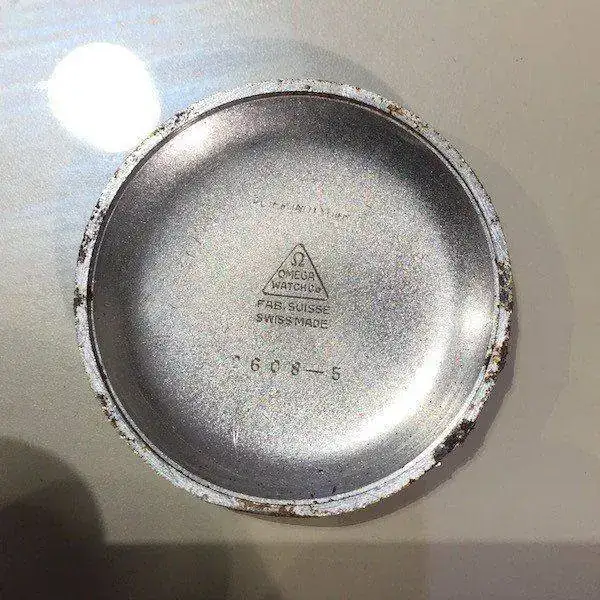

Saludos a todos.
Entré en contacto con este foro por mi interés en recuperar un reloj heredado de mi abuelo, un antiguo Omega adquirido en Venezuela.

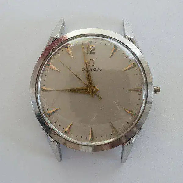

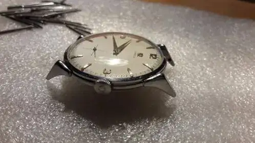

Tras una limpieza exterior y unas pasadas de Polywatch puedo presentaros unas fotos:

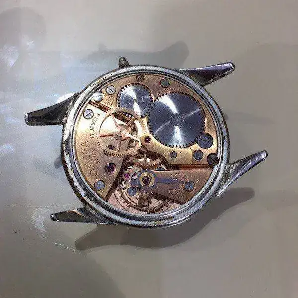

El reloj está en buen estado de conservación, pero no funciona. He consultado a un relojero de confianza que, tras examinarlo detenidamente, me dijo que aparentemente no tiene problema y que dispone de una corona original para acoplarle. Lo que necesita es un servicio exhaustivo.
Es un calibre 283, y por su número de serie parece ser de 1951

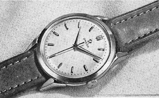

Lo mas parecido que he encontrado en la web de Omega es la siguiente referencia
Me gustaría compartir algunas dudas con vosotros:
- ¿Que opinión os merece este calibre?
- ¿Que es la ‘Colección Internacional’? ¿Porque no tiene grabado 'Geneve', 'Seamaster' o cualquiera otra referencia?
- ¿Por que no aparece la leyenda 'Swiss Made'?
- ¿Que correa puedo encontrar en el mercado que sea la mas parecida a la de la imagen de la web de Omega?

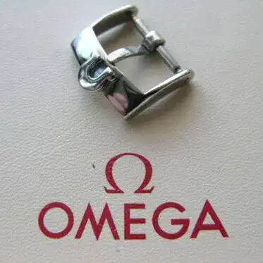

- Necesito también una hebilla original, como la de la foto inferior. Aparte de eBay, en donde hay mucha falsificación ¿donde podría conseguirla?

A mi me parece un calibre estupendo, heredero de los 30mm, posterior a la serie 26X y con segundero central que ahí creo yo que estuvo el cambio de numeración a 28X. En aquellos tiempos no les ponían Geneve o Seamaster, que estos empezaron con las tapas traseras roscadas. El que no ponga Swiss Made puede ser porque hayan repintado la esfera en algún momento.
En cuanto a la hebilla para la correa, que, por cierto, yo tengo correas como las que se usaban entonces, te voy a dar mi opoinión muy particular. Si tú te compras un Mercedes nuevo y a los 10.000 kms. le cambias el filtro de aire por uno que no viene dentro de una caja de cartón que dice "Mercedes Benz. Use recambios originales", sino que dice Valeo, por decirte algo (no sé si Valeo hace filtros de aire), ¿tú dejas de tener un Mercedes?. Pues aplicando el cuento ¿tú crees que las hebillas de las correas las fabricaba Omega? ¿Siempre las fabricó ella? ¿Nunca las externalizó, como se dice ahora?. Y por otra parte, si la hebilla es un trozo de latón cromado, cadmiado, niquelado o lo que sea y tiene la misma forma que una de las muchas que utilizó Omega ¿hay alguien que sepa distinguir quien ha fabricado una u otra?. La cuestión es que esté bien hecha, que sea bonita y no quien la ha fabricado. Yo las compro en internet cuando me parecen buenas y nos les pido un certifcado del fabricante. De todas formas todos te van a decir que son auténticas .... pero, claro, esa es mi forma de pensar. Hay muchas otras.
La máquina, y la caja si me apuras, es lo interesante. Si eres un coleccionista ya es otra cosa.

SI, las hebillas de marca casi siempre
tenían estampada la marca del fabricante atrás.
es una manera de comprobar si es de época
y también si es auténtica de la epoca vintage.
Siempre que vendí hebillas en la bahia (IWC, Zenith, Certina)
les coloqué una foto con lupa a las publicaciones,
mostrando el estampado del fabricante y el micronado, si es que lo tenían.

Bienvenido a vintages, a ver si los expertos de Omega te ayudan con este 30T2 .
El calibre 283 es un estupendo calibre que merece la pena conservar, ese necesita una buena revisión, parece que tuviera algo de oxido. Si tu relojero de confianza te ha dicho que no tienen nada grave, volverá a latir como un jovenzuelo :ok::
Creo que la esfera está restaurada por eso no lleva el swiss made y no corresponde a la época de la maquinaria, llama la atención el estado de la caja y maquina que denotan el paso de los años y sin embargo la esfera parece recién salida de Omega. El símbolo Omega difiere del de la publicidad que muestras, que es el correcto.
Los modelos Seamaster y Geneve son posteriores.
Las hebillas sí estaban firmadas en el reverso, son más difíciles de encontrar. Las "no originales" siempre son una solución, el reloj lucirá mejor que con una normal....pero con tiempo y buscando puedes encontrar las genuinas.

no soy un experto en omegas, pero algo entiendo. La esfera es original y no esta restaurada, no a todos los relojes les ponían el swis y no a todos se les veía, algunos quedaban bajo el bisel, pero según la foto se puede observar que los indices se han puesto despues de pintar la esfera y cuando uno manda una esfera a restaurar, no se molestan en quitar los indices y se nota en los laterales la pintura.
Por otro lado la hebilla omega no es complicado conseguir una, y creo que no se falsifican las hebillas viejas, no interesa, no hay una gran demanda. Sobre la correa, si por suerte pudiera caer en tus manos la correa original, se quedaría tan pobre el mismo para los gustos actuales que tu mismo no se la pondrías. Busca una correa de piel bonita y a funcionar.

La forma de la caja es muy bonita y original, me recuerda ligeramente a la del Nomos Zurich. Bueno, realmente es la del Nomos Zurich la que recuerda a esta caja Omega.
¿De cuantos mm es este omega? Me gusta, muy bonito y sobrio.

No me consta que la esfera haya sido restaurada. Mi abuelo era extremadamente cuidadoso y el reloj hace 35 años que no se ha tocado. Si os fijáis, la esfera del de la imagen de la web de Omega tampoco tiene el 'Swiss Made' y no es 'exactamente' el mismo modelo, pero es el que mas se le parece de los que están en en el apartado Vintage (que no todos están, por cierto)
Lo que dice Cantabruca respecto al óxido también me lo comentó mi relojero. Cree muy probable que el sudor haya ido penetrando en la caja, ya que la tapa no es estanca ni tiene junta.
Lo de la hebilla tampoco es muy importante ahora, pero si que hay imitaciones en eBay ¡a patadas! Si os dais una vuelta por la web podréis comprobarlo. He comprado un cierre deployante para salir del paso.
Y con respecto a la correa quizás tenga razón ata. He visto algunas de Hirsch que me parece que podrían quedar bien, como
y
, aunque agradecería que Casiná que me dijera donde puedo ver las correas que me sugiere.
Muchas gracias a todos por vuestros comentarios y consejos.........aunque agradecería que Casiná que me dijera donde puedo ver las correas que me sugiere.
En el subforo de CV de accesorios, correas de piel auténtica. Le van bien a los relojes de antes, no tienen nada que ver con las de ahora. Aunque han existido siempre sólo que con bastante más precio.
Doy fe, son unas correas muy chulas para los vintage a un precio excelente.
El calibre es magnífico y la caja es preciosa. La esfera es casi imposible saber si está restaurada o no, pero más que por la ausencia del "Swiss" me inclinaría a un "sí" por el aspecto impecable de la esfera, con ausencia de pátina al menos a ojos vista, cosa casi imposible en un reloj de esos años. En cualquier caso, si lo está, está muy bien hecha por lo que tampoco le daría mayor importancia. Todavía menos al tema correa-hebilla.
Muchas gracias a todos por vuestros comentarios.
Ya adquirí una hebilla original de 16mm. en eBay y posiblemente le ponga una correa marrón de serpiente que tengo guardada, un poquito desgastada, a la espera de encontrar una negra que me guste.
A mi también me parece 'casi' imposible, pero le preguntaré su opinión al relojero que va a hacer la intervención y así podremos salir de dudas.

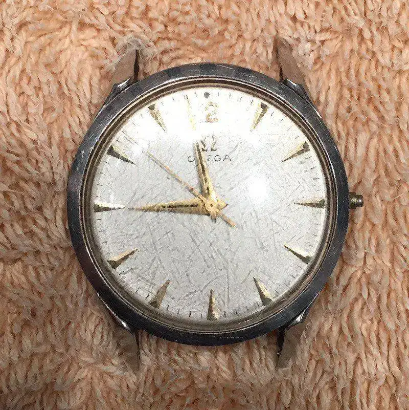

De todas formas os pongo una foto antes de la limpieza y pulido del plexi con polywatch. El reloj tenía una milanesa de Orient.

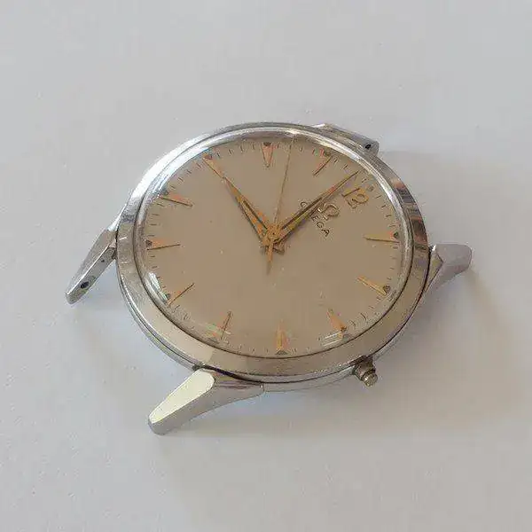

Después de recoger el reloj tras de su mantenimiento y puesta a punto me animo a subir unas fotos del resultado.
El trabajo fue realizado por el Maestro Botana en su taller de Vigo (antiguo SO de Omega) y consistió en los siguiente:
- Nueva corona NOS
- Nuevo plexi (no original)
- Sustitución de una pieza que no funcionaba (no me acuerdo del nombre) por una NOS
- Correa Hirsch Merino marrón oscuro
- Hebilla de la época, comprada en la bahía
Me gusta como ha quedado:
La esfera no tiene rotulado 'Swiss Made' tras el bisel, pero se ha comprobado que no ha sido restaurada. Su estado de conservación es excepcional, afortunadamente, y con lupa se aprecian leves señales de pátina.
Te quedo un magnifico reloj, yo soy un enamorado de la serie 30 la madre del cordero.
Lo que sí me parece es que esa esfera no es de esa caja. La caja necesita una mayor, dicho con todas las reservas. Al menos yo siempre he visto la esfera ajustada al diámetro interior de la caja, pero yo llevo visto muy poco. Ya dirán los que saben.
No tiene por que ajustarse al diámetro de la caja, quizás de 1 a 2 mm de separación, por lo menos en alguno de los que yo tengo es así, y todos tienen la caja original mayormente en 18Kl, el cuadrante se salva de humedades al estar separado de la caja y por eso parece que se restauro al conservar bien la esfera.
En ese caso no he dicho nada. Mi corta experiencia había sido siempre la contraria. Y fijándose bien es cierto que monta un generoso bisel.
Interesante observación NANDOMT: es una solución muy inteligente para resolver el problema de la humedad.

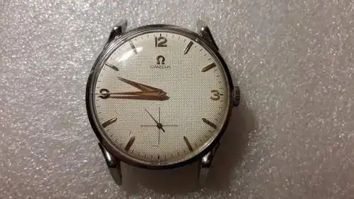

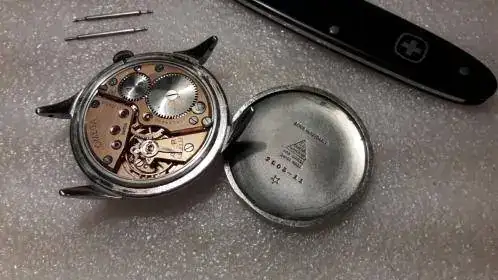

un amigo tiene uno parecido aunque de tamaño 38mm
en el se ve que tiene marcado swiss made aunque debajo del aro, estas esferas aguantan bien el paso del tiempo.
esta esta tal cual de origen. En cualquier caso el reloj es precioso y las patas de araña una pasada.
