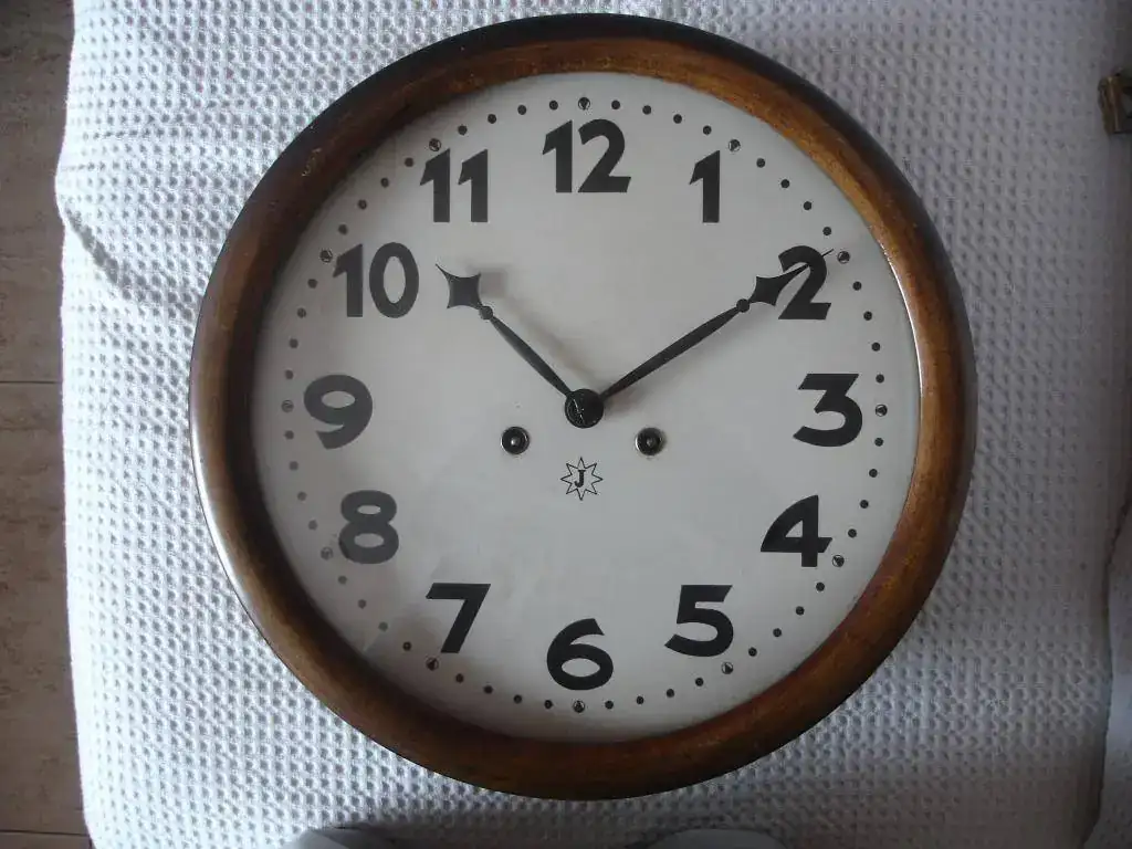

Hola, hoy he conseguido en un mercado de antiguedades esta preciosidad y necesitro vuestra ayuda, para que me ayudeís con él.

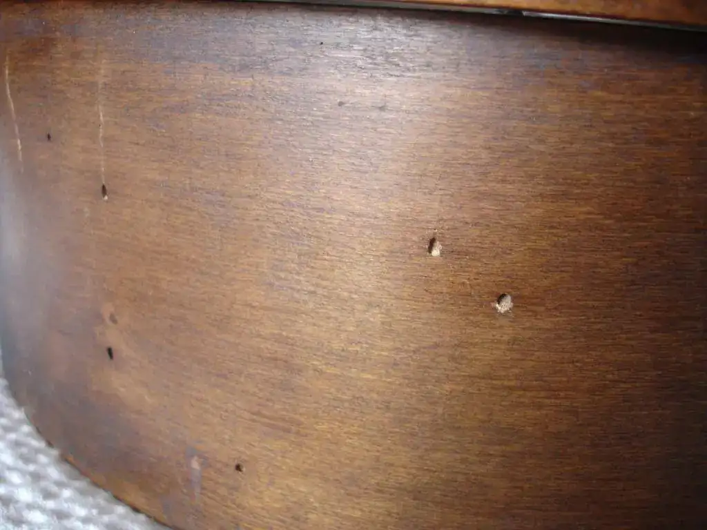

Me preocupa lo primero los agujeros que tiene en la caja, termitas o carcoma? el vendedor me dice que esta muerto pero no me fío, que opinaís?
Que remedío le puedo dar?

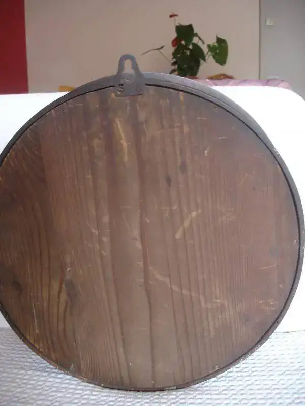

Como lo hago para poder ver bien su maquinaria?, quito la tapa trasera? como? lo véo que en años no la han sacado, los tornillos son clavos, que me aconsejaís?
Y otra duda su antiguedad, años 30?

Hola, me han comentado un amigo de una red social, que es carcoma por los agujeros, me recomiendán que lo meta en el congelador, pero antes saco la maquinaria no?, como lo hago, o se estropearia 24 horas dentro?
Hola los agujeros son de carcoma seguro, pues los que tiene la caja estan abiertos y limpios; los de las termitas estan cubiertos por una especie de barro de serrin.

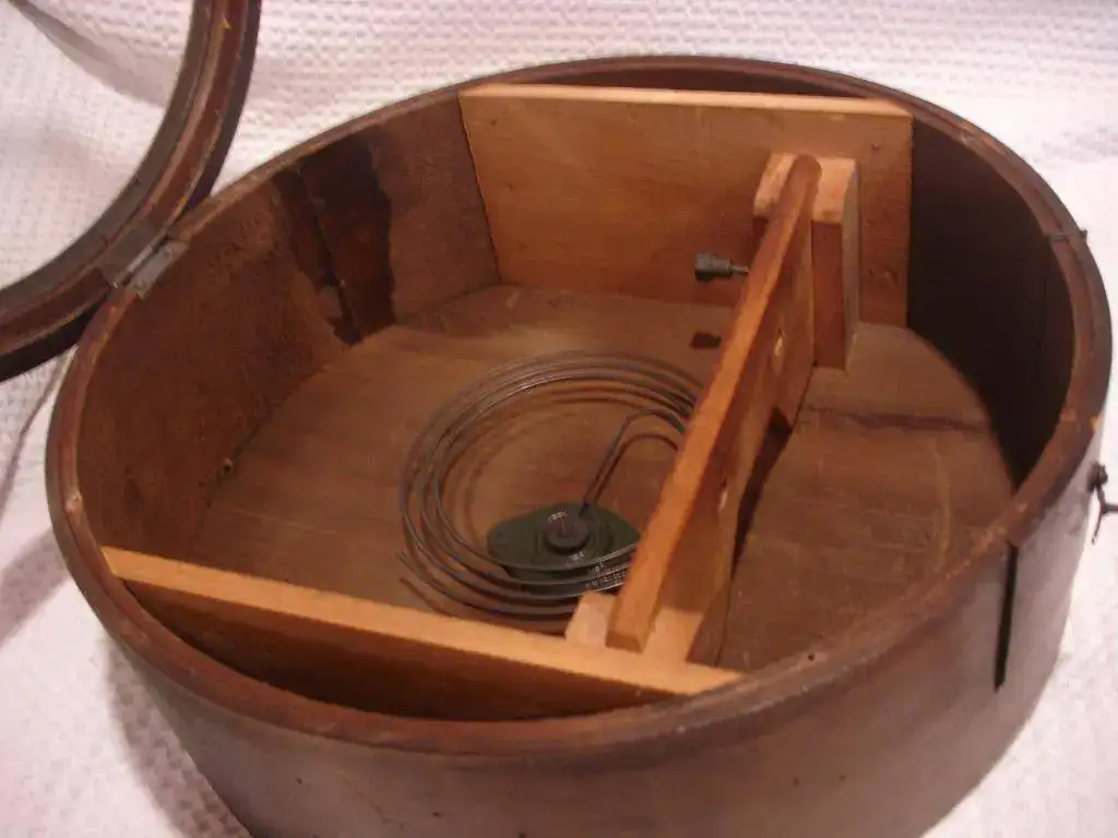

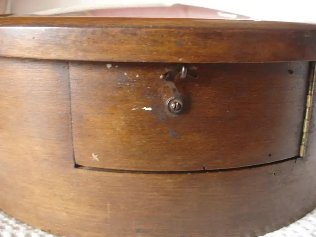

Posiblemente esa maquina se descubra quitando las agujas y la esfera y posiblemente el pendulo lo puedas accionar desde la trampilla de abajo para ver si se mueve y si tiene alguna accion el ancora y el escape sobre el
pon una foto con la puerta delantera abierta..
Debería de tener una forma fácil de acceso a la maquinaria. .y si que lo puedes meter en el congelador...a la máquina no le pasará nada. .

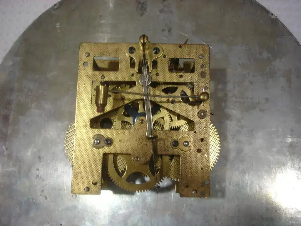

He abierto la trampilla y desatornillando dos tuercas que habia, que fijabán la maquina a la caja me a salido, destornillando cuatro tornillos que tenia la esfera para fijarla, al aflojar la tuerca de la izquierda se a puesto a funcionar como un loco, sin el pendulo claro.
Esto es lo que me he encontrado, un calibre W.277 fechado en enero del 1936

Ya lo he sacado de su caja, miraré que puedo hacer. Saludos
Hola amigos, ya estoy de vuelta de vacaciones. Antes de vacaciones llevé la caja a un profesional para que me hiciera una restauración y aqui os muestró el resultado.
Tambien la maquinaria se la llevé a un gran profesional, en la ciudad de Terrassa, muy cerca de adonde yo vivó, asi que ya tenenos un reloj precioso vuelto a la vida, da las medias horas y horas.
Tambien necesito vuestros consejos, con una duda que tengo. El reloj ahora esta en funcionamiento unos 7 dias y se a adelantado unos 5 minutos, debo tocar algo o mejor lo dejó asi? lo digo por no tocar la lenteja esa que tiene en el pendulo, el pendulo es muy dificil de poner.
El agujero de la izquierda es de la soneria y el de la derecha es el de la hora (visto de frente) cierto?
Mi pregunta es, si solo doy cuerda a las horas y no a la soneria, se me puede desaquilibrar las horas con la soneria? mi mujer dice que por favor no le de a la soneria ya que se pueden quejar los vecinos (no se han quejado en 7 dias) pero a mi me da pena dejar de escuchar las horas y medias, que hariaís vosotros?
