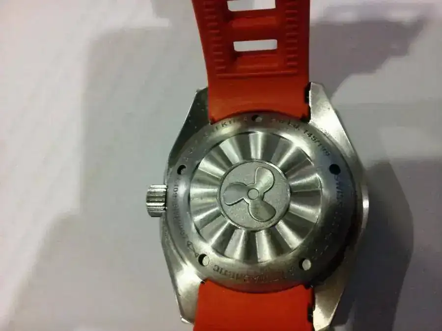

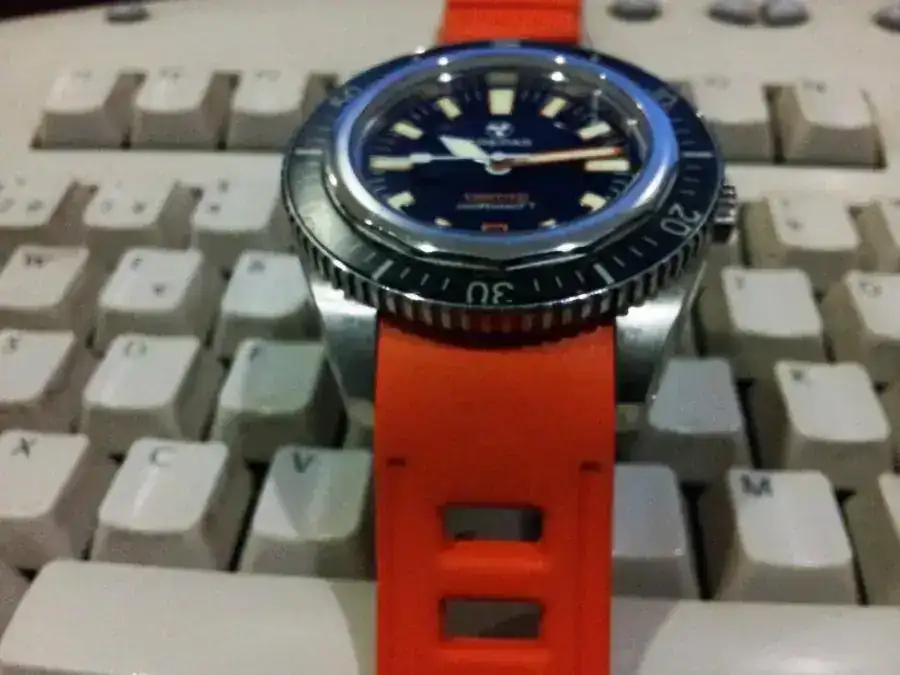

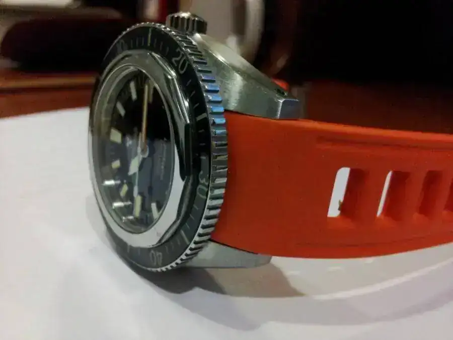

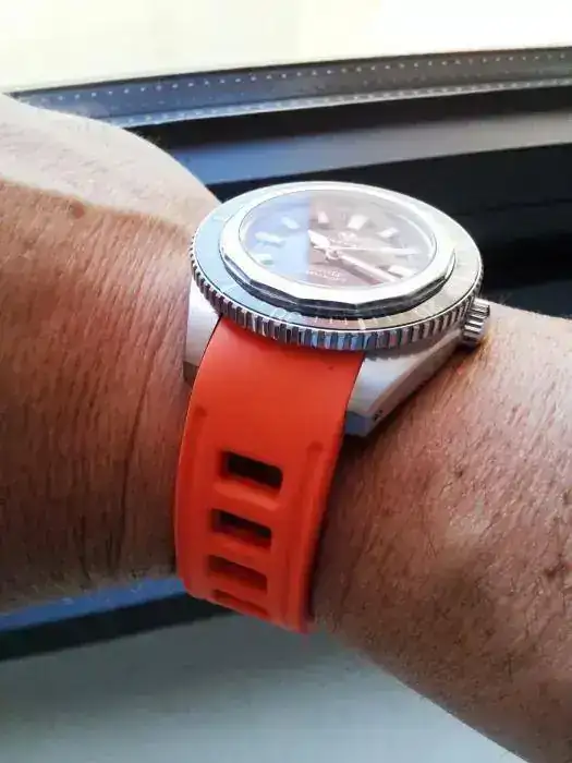

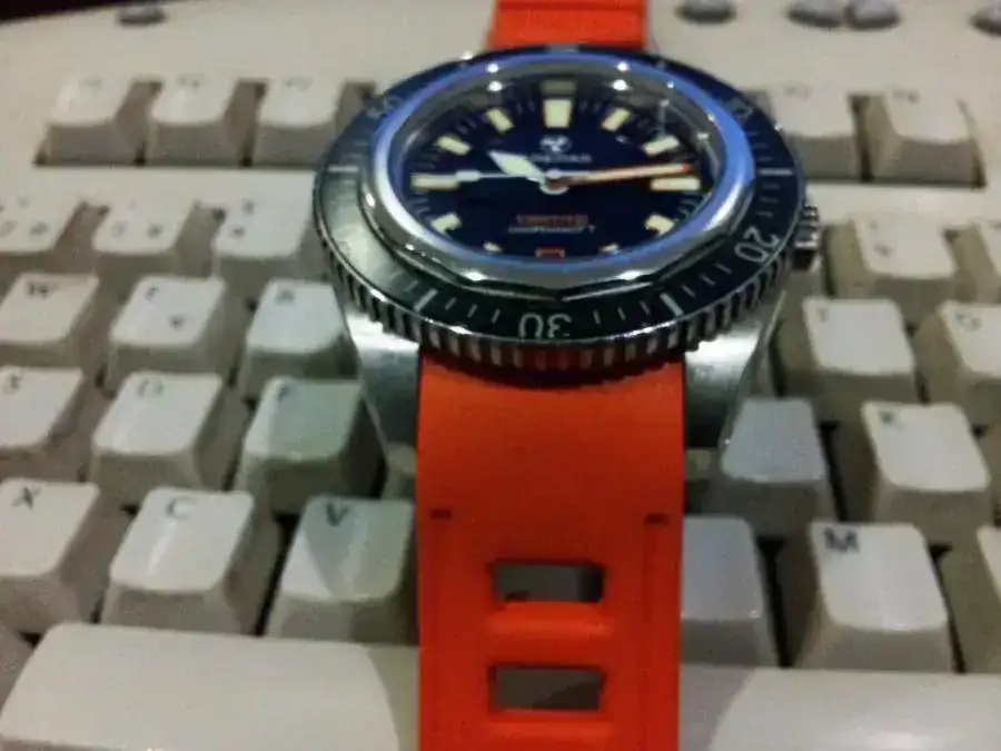

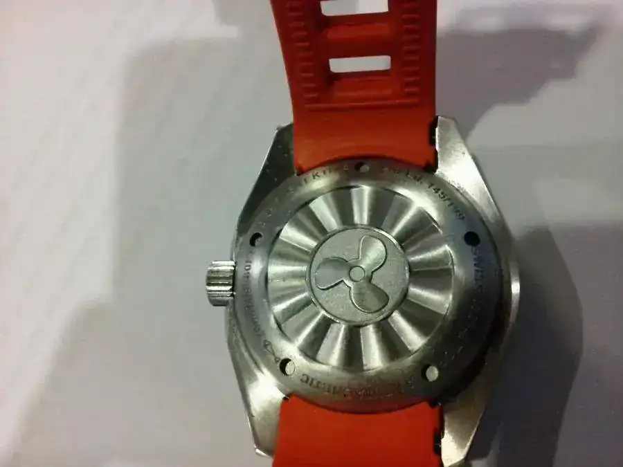

CONSEGUIDO!!!! :yhoo:: :yhoo:: :yhoo:: :yhoo:: :yhoo:::yhoo:: :yhoo::
Le he cambiado el armis que llevaba por el caucho naranja (que tantos problemas me dió).
He hecho lo siguiente, me fui a la ferretería y compre un "pelo" redondo de segueta, es muy fino, lo suficiente para que pueda pasar por el espacio del pasador de la correa de caucho. Lo limé un poco por todas las paredes, para agrandar un poco, tampoco mucho el agujero, en cuestión de un par de minutos tenia las dos partes de la correa listas. probé primero que el pasador entrara mas suave por la correa antes de decidirme a montarlo en el reloj, al ver que el resultado era bueno, me decidí (no sin "respeto") a montarlo en el reloj extremando las precaunciones. Entró a la primera el pasador, sin forzar nada. Exteriormente no se nota nada (e interiormente tampoco), ya que queda ajustada la correa a la carrura del reloj, lo único que tiene la correa de caucho naranja es el agujero del pasador un poco mas grande, a simple vista ni se nota, debe ser cuestión de un para de micras, mas o menos.
Ahora puedo disfrutar al 100% de toda la dotación del Tektite.
Enhorabuena! que por fin lo hayas conseguido!.
Con la correa naranja queda muy chulo!.
