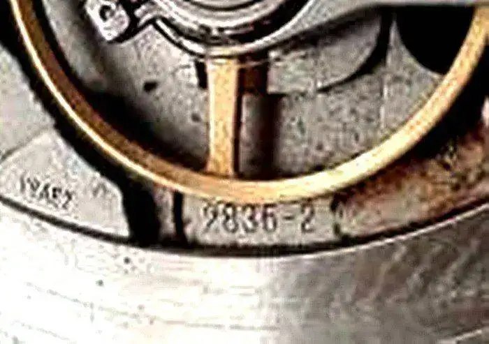

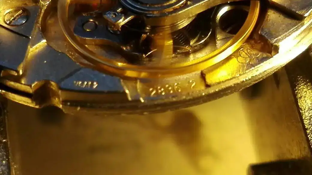

Gracias, no sabía que el 2824 era compatible con ese dial. Puede ser una interesante posibilidad poniendo el rotor firmado de Tissot.
Hola,

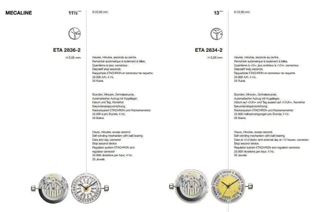

imagino que dices eso de la compatibilidad porque habrás visto que el número que aparece en el calibre es 2835-2.
Haciendo una búsqueda rápida con sangoogle todas las referencias que me salen hablan de falsificaciones.
Eso sí, quien lo menciona no dice que el calibre sea falso, pero lo que me llama la atención es que en el
no aparece ese calibre: están el 2834-2 y el 2836-2. Este último es el que más se le parece porque tiene la función de día del mes y de la semana en línea, mientras que el 2834-2 los presenta perpendiculares (aparte del diámetro, que es distinto):
Pero del 2835-2 no hay rastro...
No digo yo que ese pobre Tissot sea falso, que bastante ha sufrido, pero a la lamentable pinta que presenta se añade ahora una sombra de duda: hace años se habló de una verdadera invasión de Tissots falsos en ebay.
A ver si avisamos a HeXavi, que además de buen relojero es distribuidor de la marca y nos saca de dudas.
Edito para añadir que en la
hablan de 2836-2...

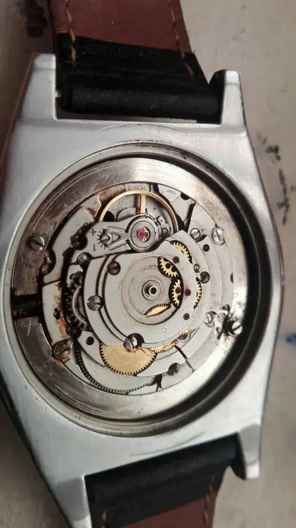

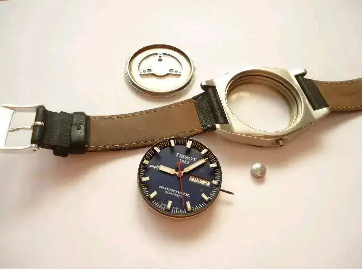

El otro día compré apresuradamente este Tissot.
Parece que no está mal y el vendedor ya avisa de que el movimiento (un ETA 2836) tiene óxido
La puja terminaba en minutos y al final, con bastante precipitación, me lo llevé por algo menos de 70 euros.
Una vez en la mesa de operaciones nos encontramos con lo siguiente.

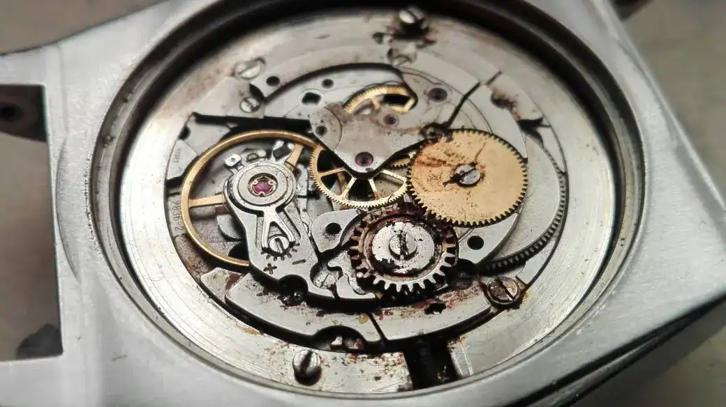

El movimiento está totalmente agarrotado aunque el rotor sale con facilidad.

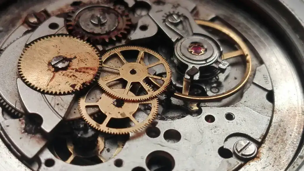

Bajo el módulo automático empiezan a apreciarse los estragos provocados por el óxido.
El rodaje parece sacado del Titanic y si todavía no he desmontado el volante ha sido por una sencilla razon: no se puede aflojar el tornillo [emoji33] .

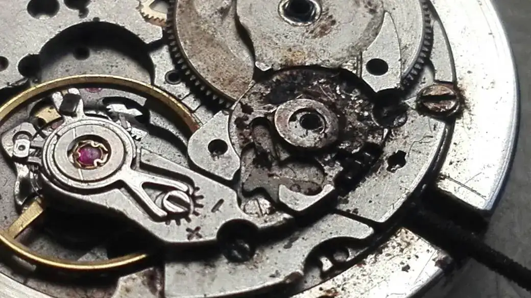

En estos caso la corrosión más importante suele estar en la zona del remontaje por varios motivos: por el tipo de material con el que están fabricadas sus piezas y porque suele ser la vía de entrada de agua.

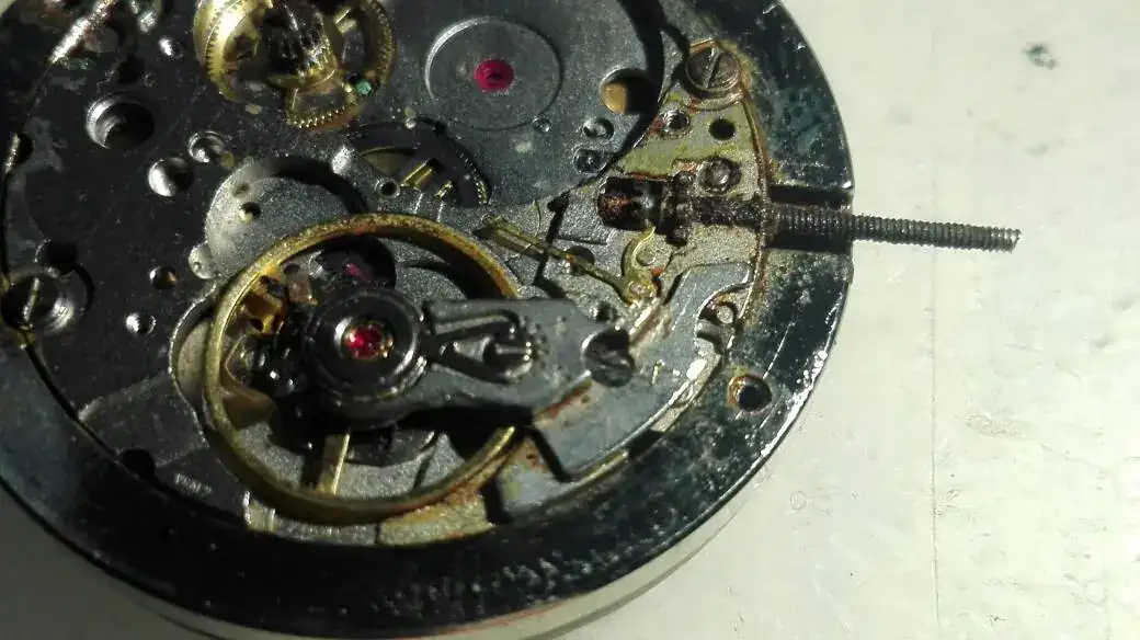

La tija se ha soldado a la platina siendo este uno de los peores efectos de la corrosion. Es decir, que el óxido hace de soldadura entre las piezas fundiendolas entre sí.
El indicio de la tija dentro del movimiento y la corona suelta que aparecen en la primera foto ya dan una idea de este problema.

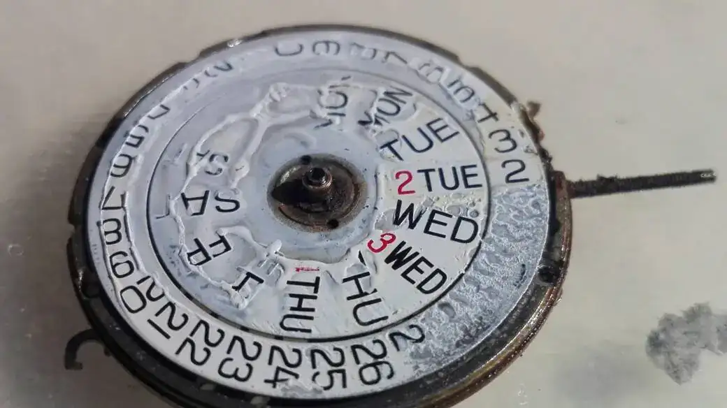

Los discos están para el arrastre aunque no tengo claro venían así o si se ha filtrado parte del líquido que he usado para aflojar lo btornillos [emoji29] .
Bajo el semanario la cosa no pinta tan mal pero, como ya he comentado, lo gordo tiene que estar en el tirete, báscula, resorte, piñones, etc.
En efecto, esa zona es un amasijo de herrumbre en el que cuesta reconocer las piezas.
Solo digo que para sacar la tija he tenido que soltar a martillazos el piñón desñizante del piñon de canto.
Finamente habrá que reponer las siguientes piezas;
Disco semanario.
Disco datario.
Piñón desñizante.
Tija.
Trinquete (lo he perdido y de momento no lo encuentro [emoji35] )
Muelle real con su cubo.
Eso de momento...
Mi opinión es que al reloj le entró agua salada hace unos meses y al principio siguió funcionando. A los pocos días se paró y empezó un proceso de oxidación que solo necesita 3 o 4 meses para conseguir este resultado.
Moraleja: no compres relojes que hayan sufrido daños por agua.

Hola,
Antón, yo veo 2836-2 , ¿no?, la parte inferior del número está cerrada, debería ser un seis, no un cinco.
Perdon que me meta, pero es un 6 (seis), bajo mi punto de vista, humildemente, NO ES FALSO

En esta foto se ve mejor y se puede apreciar como el volante está en movimiento.
El reloj ya esta funcionando aunque todavía queda mucho por hacer.

Yo también veo 2836
Yo también veo 2836
Pues miel sobre hojuelas. Nada más lejos de mi intención que cuestionar tan buen trabajo, sólo que me dio la impresión de que era un 5
En realidad me lo sigue pareciendo, pero lo más fácil sea que mi presbicia me haya jugado una mala pasada.
En todo caso, quien nos (me) puede aclarar esa duda es el propio Joler, que lo tiene a mano.
Edito, que Joler ya lo había hecho.
Ver el archivos adjunto 395420
Gracias
Se ve un 6 a la perfección. No creo que ese reloj se vaya a cotizar mucho de todos modos.
