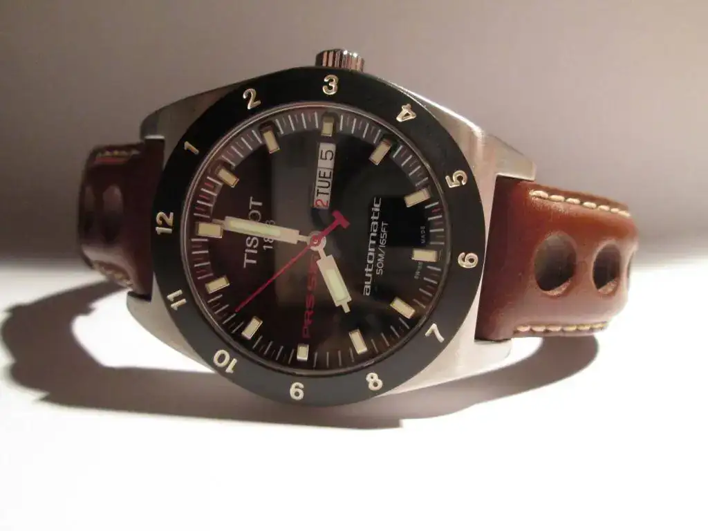

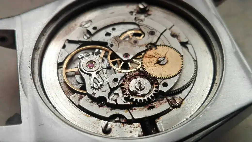

El otro día compré apresuradamente este Tissot.
Parece que no está mal y el vendedor ya avisa de que el movimiento (un ETA 2836) tiene óxido
La puja terminaba en minutos y al final, con bastante precipitación, me lo llevé por algo menos de 70 euros.

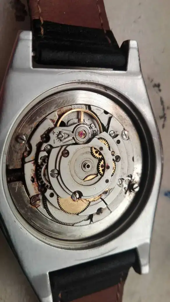

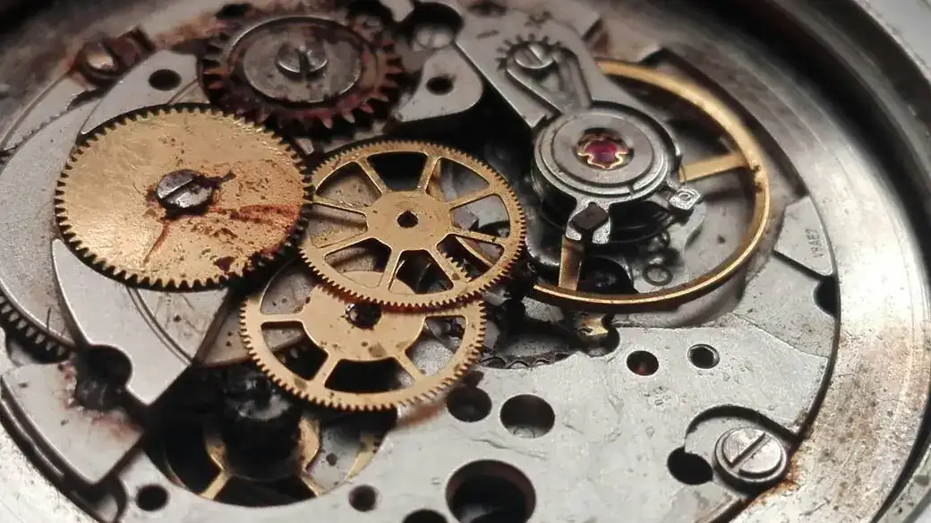

Una vez en la mesa de operaciones nos encontramos con lo siguiente.

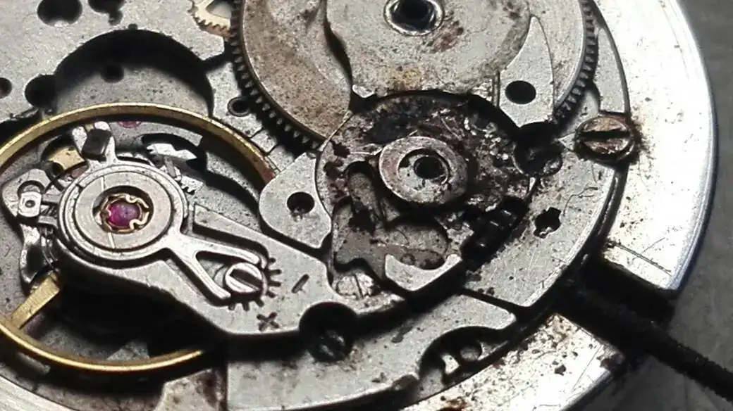

El movimiento está totalmente agarrotado aunque el rotor sale con facilidad.
Bajo el módulo automático empiezan a apreciarse los estragos provocados por el óxido.
El rodaje parece sacado del Titanic y si todavía no he desmontado el volante ha sido por una sencilla razon: no se puede aflojar el tornillo [emoji33] .

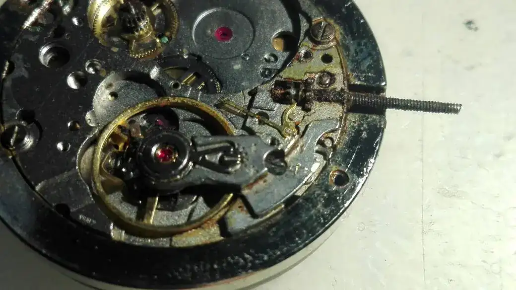

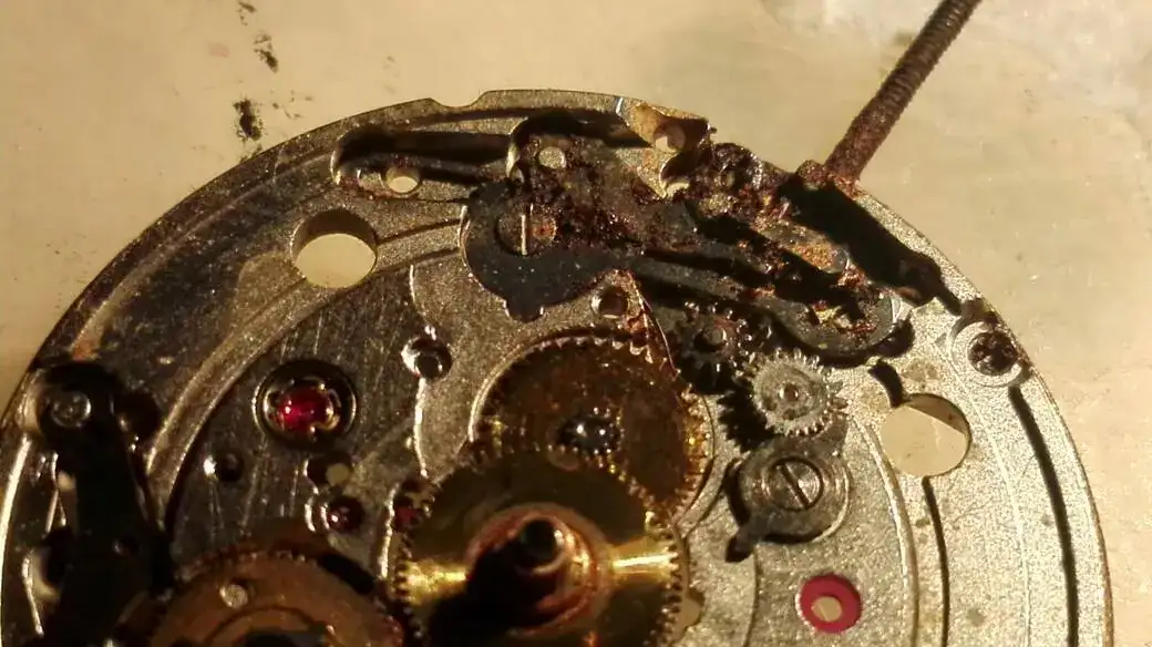

En estos caso la corrosión más importante suele estar en la zona del remontaje por varios motivos: por el tipo de material con el que están fabricadas sus piezas y porque suele ser la vía de entrada de agua.
La tija se ha soldado a la platina siendo este uno de los peores efectos de la corrosion. Es decir, que el óxido hace de soldadura entre las piezas fundiendolas entre sí.
El indicio de la tija dentro del movimiento y la corona suelta que aparecen en la primera foto ya dan una idea de este problema.

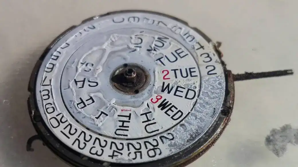

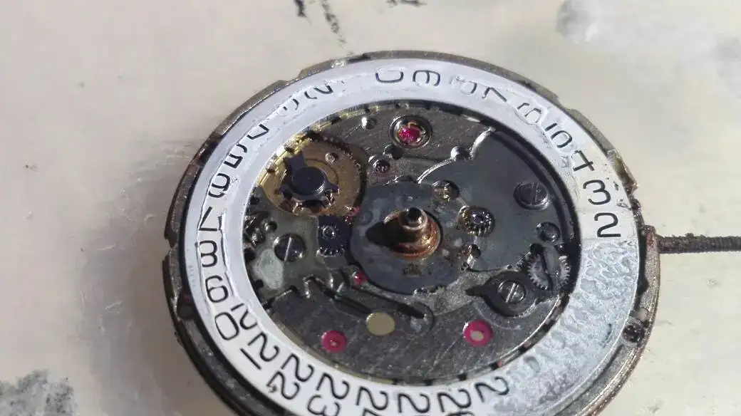

Los discos están para el arrastre aunque no tengo claro venían así o si se ha filtrado parte del líquido que he usado para aflojar lo btornillos [emoji29] .
Bajo el semanario la cosa no pinta tan mal pero, como ya he comentado, lo gordo tiene que estar en el tirete, báscula, resorte, piñones, etc.
En efecto, esa zona es un amasijo de herrumbre en el que cuesta reconocer las piezas.
Solo digo que para sacar la tija he tenido que soltar a martillazos el piñón desñizante del piñon de canto.
Finamente habrá que reponer las siguientes piezas;
Disco semanario.
Disco datario.
Piñón desñizante.
Tija.
Trinquete (lo he perdido y de momento no lo encuentro [emoji35] )
Muelle real con su cubo.
Eso de momento...
Mi opinión es que al reloj le entró agua salada hace unos meses y al principio siguió funcionando. A los pocos días se paró y empezó un proceso de oxidación que solo necesita 3 o 4 meses para conseguir este resultado.
Moraleja: no compres relojes que hayan sufrido daños por agua.

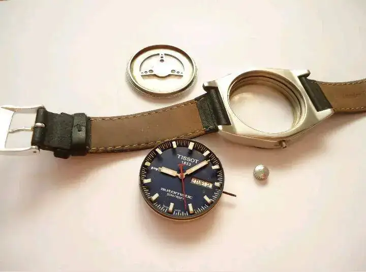

Al menos tienes una caja de reloj y no sé si incluso una esfera y agujas q podrás utilizar con un calibre de algún donante, supongo q un 2824 encontraras fácil y por poco y te quedará de maravilla
Estoy deseando ver si eres capaz de dejarlo funcionando. Por otra parte, tomaré nota del consejo....saludos
Gracias, no sabía que el 2824 era compatible con ese dial. Puede ser una interesante posibilidad poniendo el rotor firmado de Tissot.
