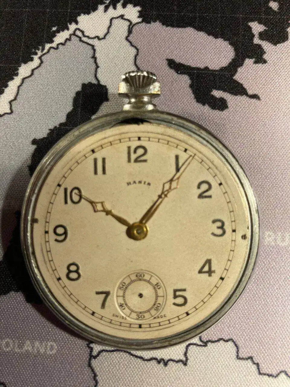

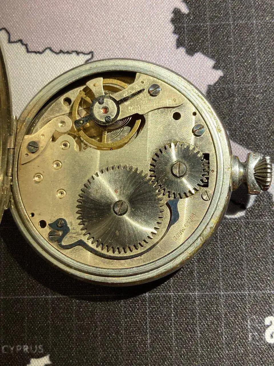

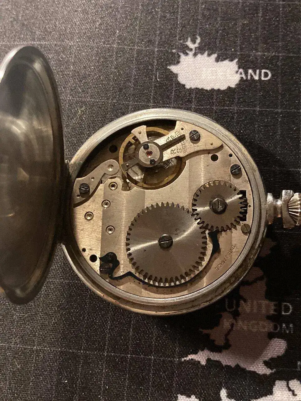

Buenas a todos,

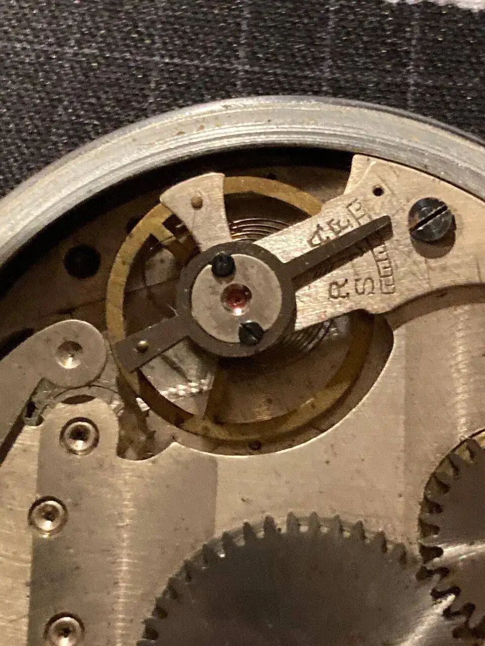

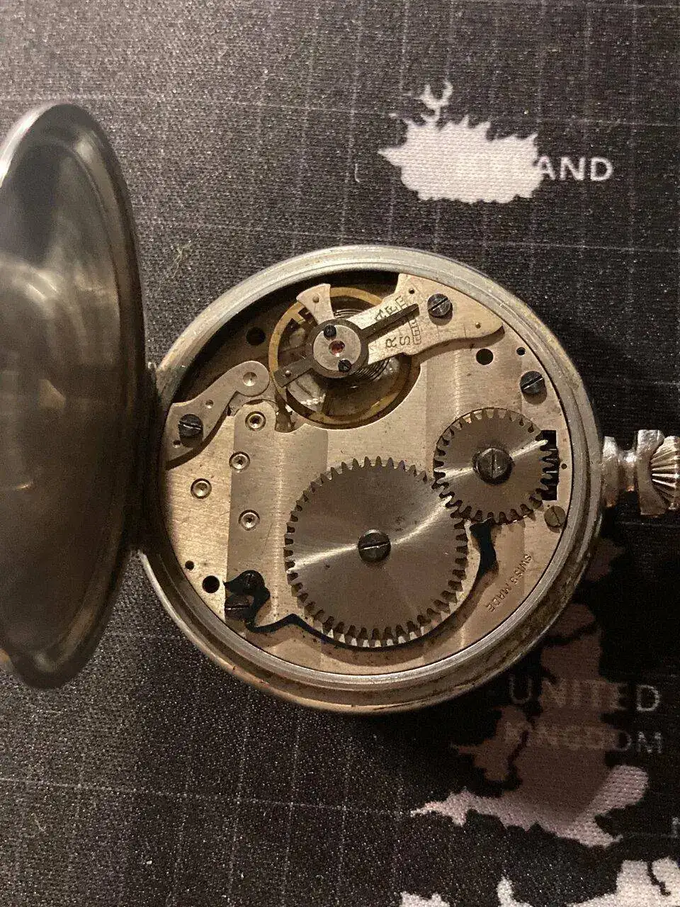

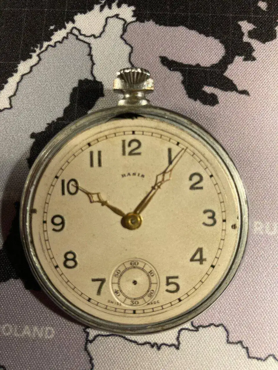

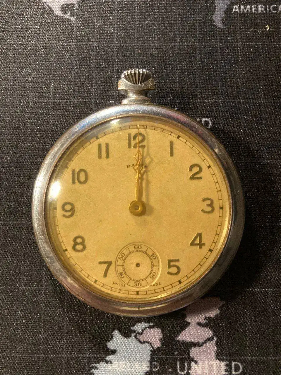

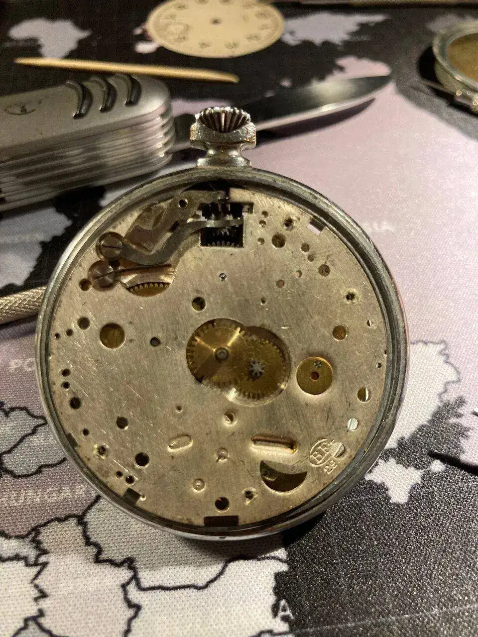

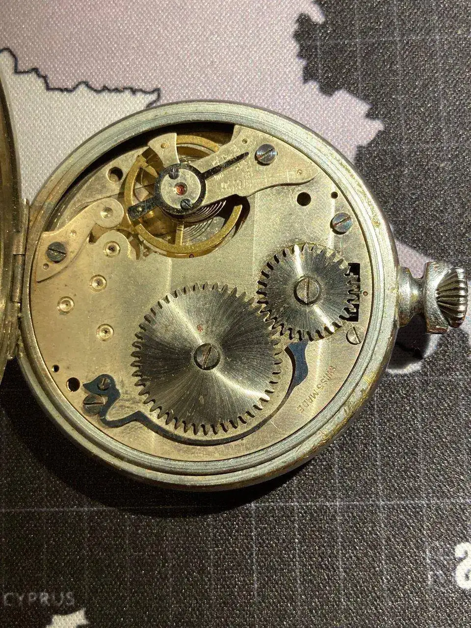

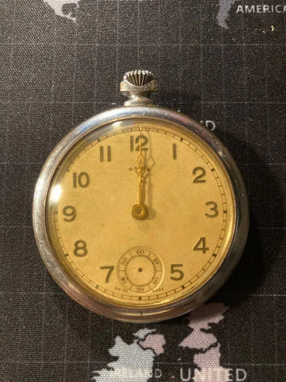

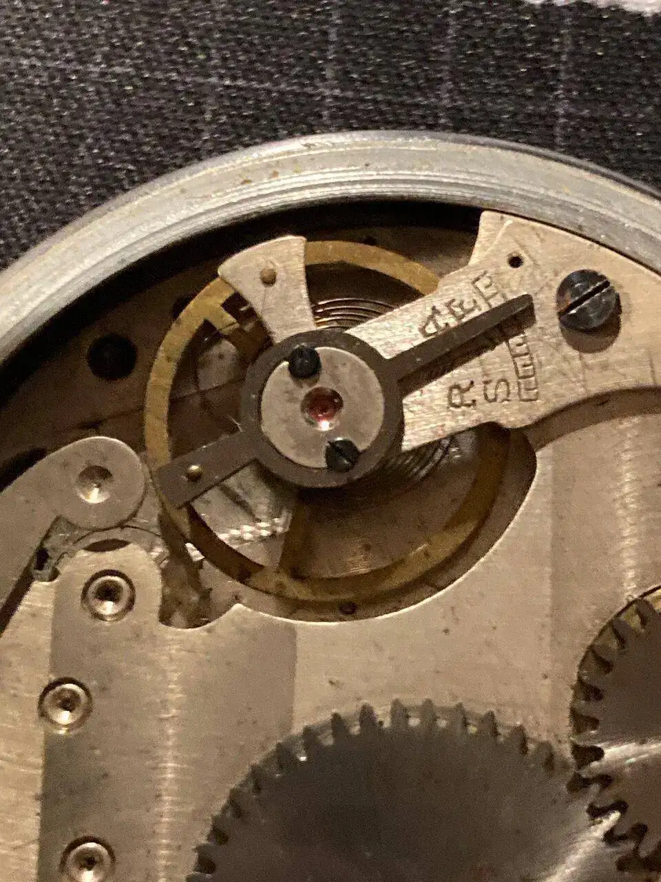

Os expongo mi próximo proyecto de reparación, se trata de un reloj antiguo de bolsillo, marca BASI, movimiento suizo, dejo unas fotos. Esta parado y tras darle cuerda no hace nada. Os dejo unas fotos, se puede apreciar que le falta la manecilla de los segundos y creo que la espiral (por la forma y lo deshecha de la misma) parece que está mal. Se agraden consejos y comentarios al respecto, así como si alguien tuviera conocimiento de esta marca.
Gracias.

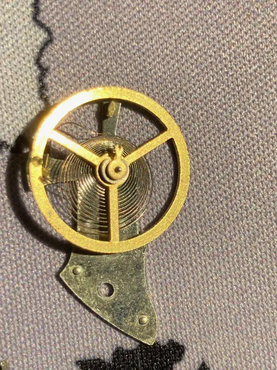

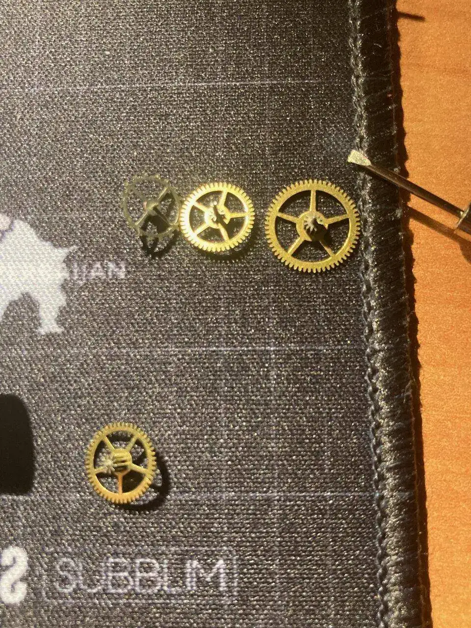

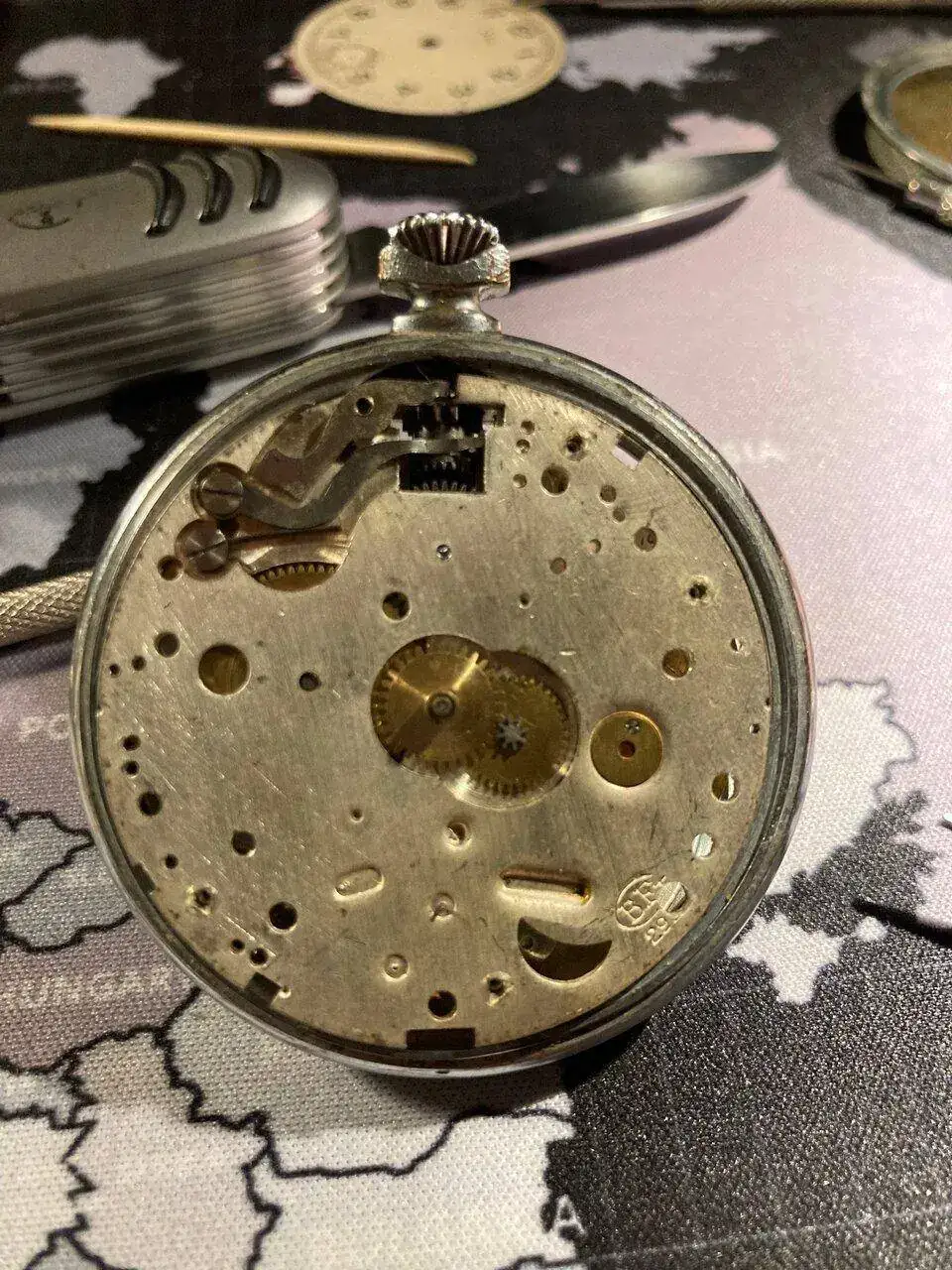

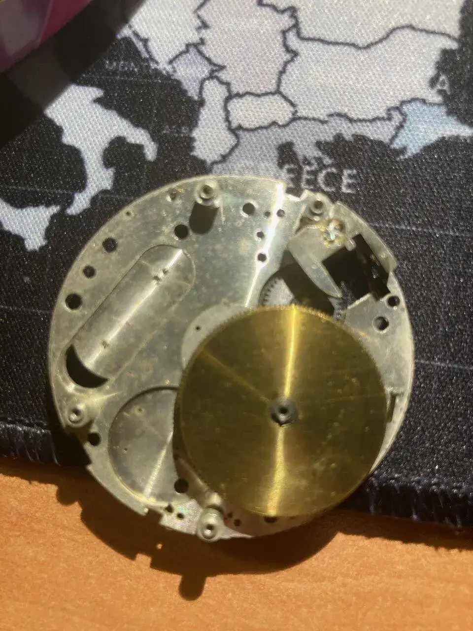

Buenas a todos,
Actualizo el hilo.

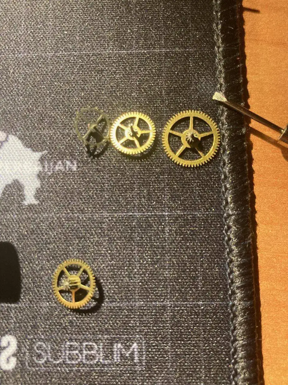

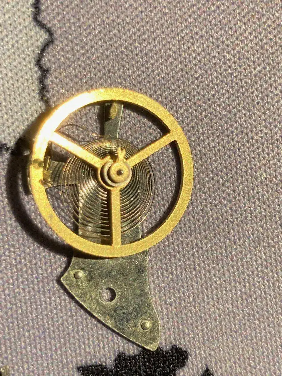

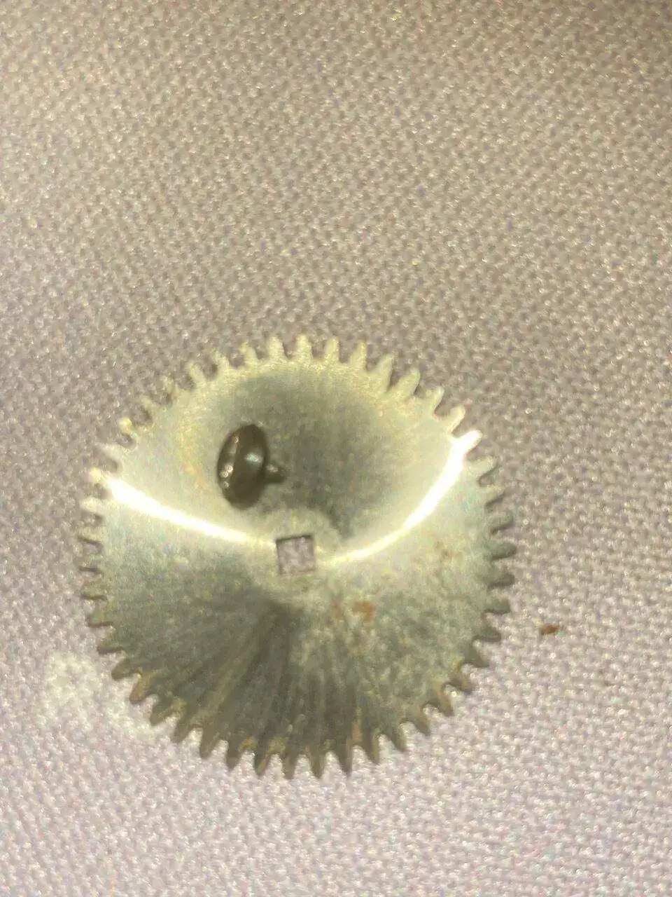

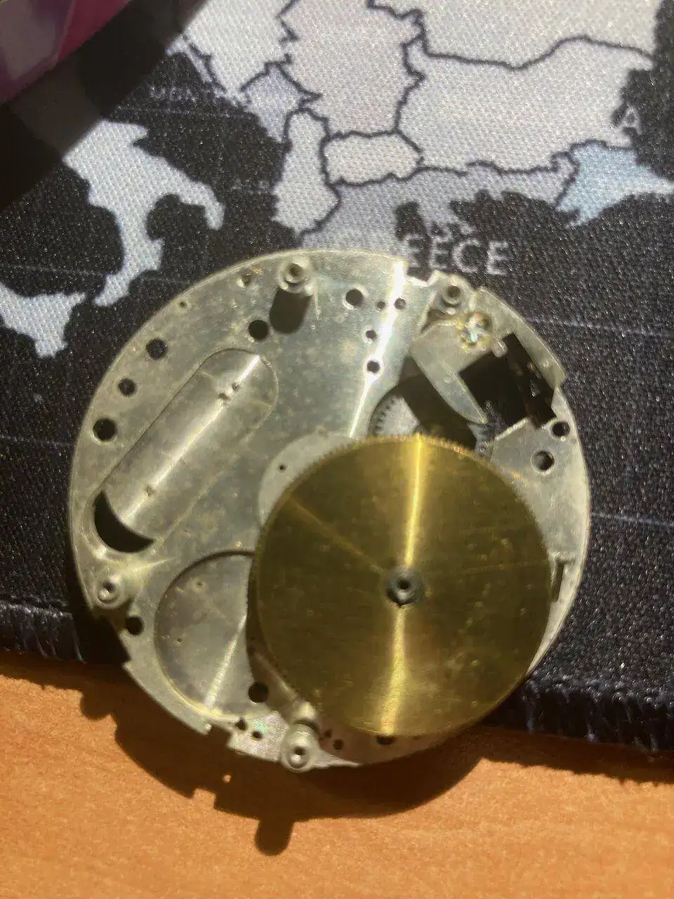

Ya tengo el reloj totalmente desmontado, parece que la espiral no está tan mal, si bien me queda probarla. Lo que si he detectado es la rotura del muelle real, se ha roto exactamente por el extremo que va enganchado por lo que intentaré repararlo, antes leeré los post que hay sobre ello en el foro. Os dejo algunas fotos aunque en ellas no aparece el muelle real, la subiré cuando la haga.
He de decir que me tiene más mosca la espiral que la rotura del muelle real, pues aunque desmontada la veo más o menos bien (y puede ser que me equivoque) cuando estaba montada en el reloj no tenía buena pinta, estaba como descentrada. Por cierto, este reloj no tiene áncora.

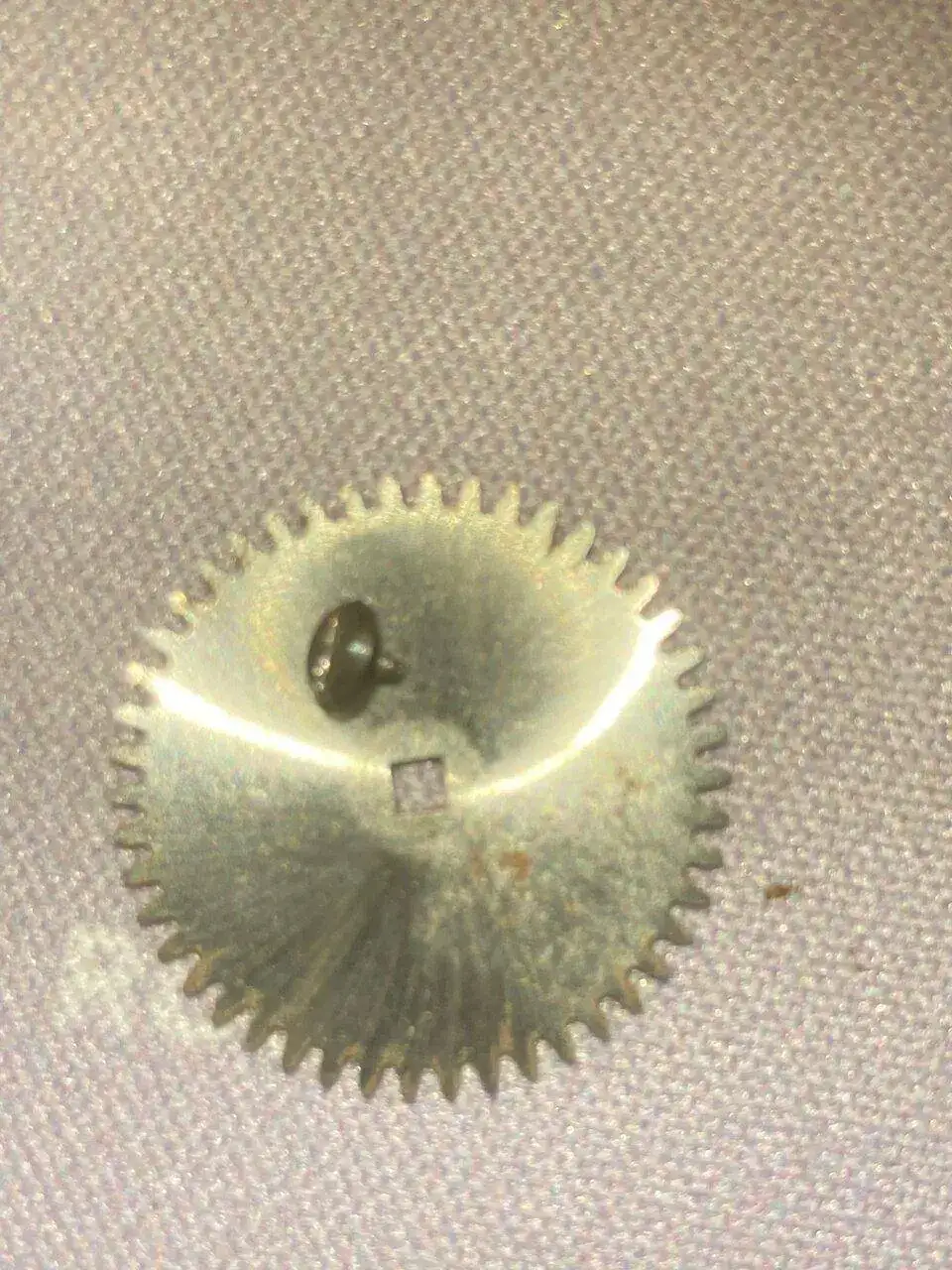

Buenas a todos,
Al final no voy a poder repararlo, he encontrado las siguientes averías y por la antigüedad no habrá piezas de repuesto:
.- Áncora inexistente, no está, se ve que lo abrieron antes y se la quitaron.
.- Espiral mal.
.- Rueda que engrana con el barril le falta un pivote.
.- Muelle real roto.
No se ni siquiera que calibre será, por la parte trasera solo aparece swiss made y por la delantera BF29. Si alguien me puede decir el calibre lo agradecería así como sabe si se pueden conseguir piezas de repuesto. Gracias.
En el libro antiguo de ejes de Ronda, del 1953, sale un BFG 299 a dedo, 19´´´, diría que es este el calibre, ya que el calibre de la foto han borrado el último número.
