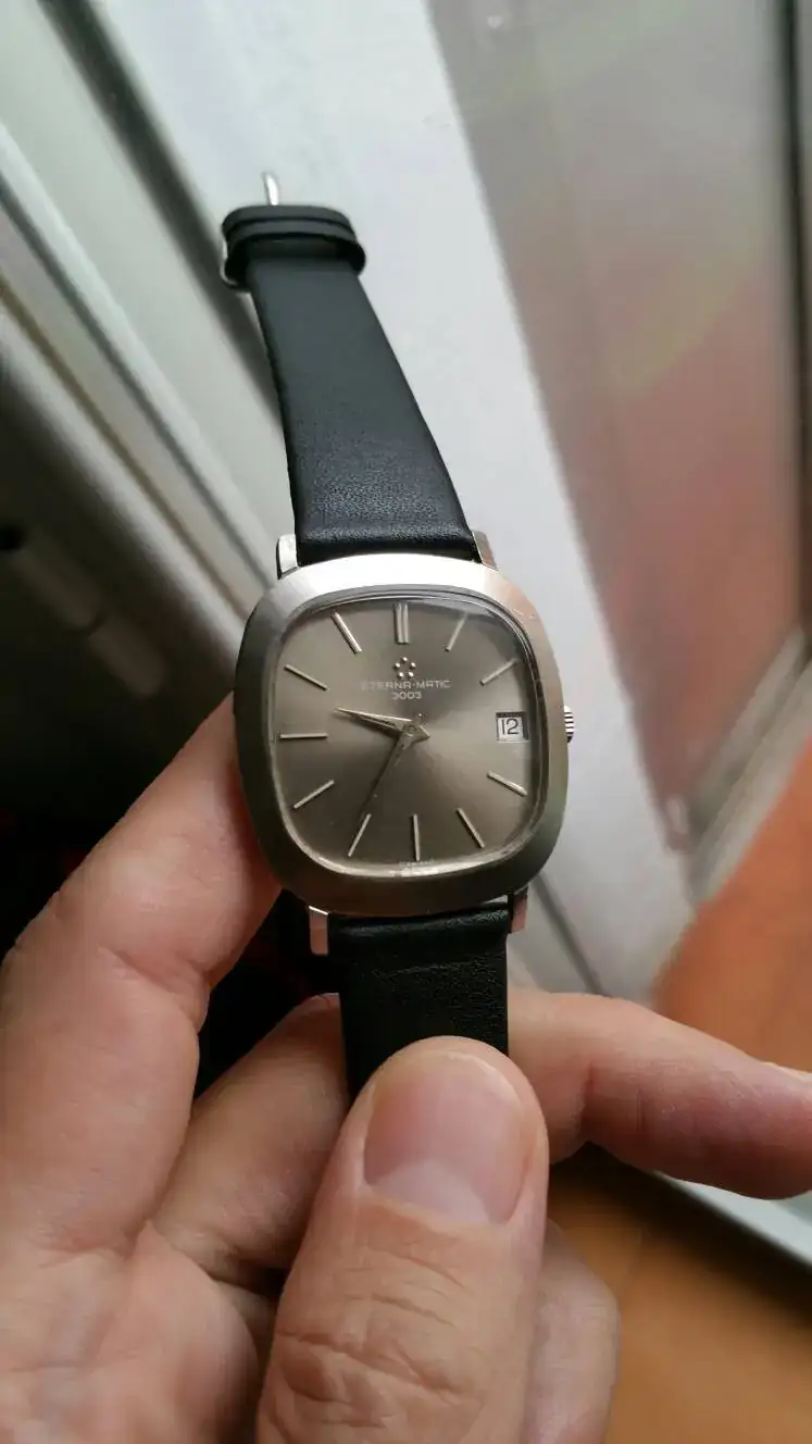

Hola a todos
Al comprobar su funcionamiento resulta que atrasaba 3min por 24h
Le quise ajustar el volante y toque lo que no era (le movi la palanca esa pequeña con 2 puntitos)

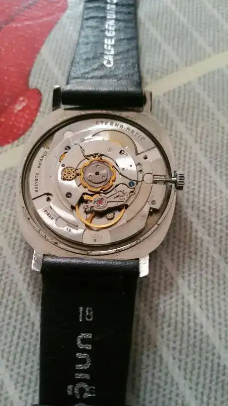

Es una máquina 1500k
Y ahora el volante se a parado y solo se mueve en una dirección

Buen calibre ese Eterna 1500 k a 21.600 a/h con ajuste micrométrico... Has tocado demasiado el registro de la espiral y te has llevado la espiral a un lado; sino la has deformado no hay problema, pero si el registro estaba muy cerrado y "pellizcaba" la espira puede haberse arrugado con lo cual queda dañada la marcha y libertad del volante. Yo después de esta intervención por tu parte sin resultado satisfactorio, me haría pensar llevarlo al profesional para que no vaya a mayores...

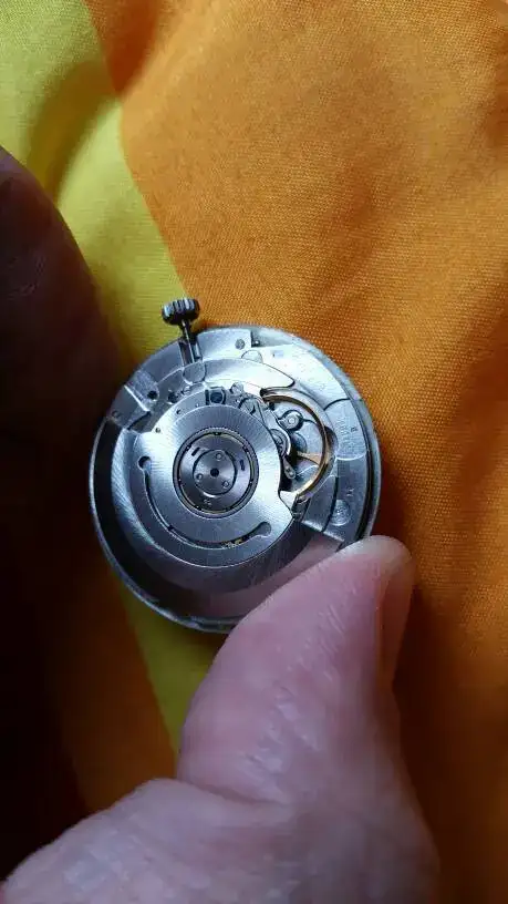

Logre quitar el puente
Pero no soy capas de sacar el volante
Vos aseguro que no sale . Le quite el tornillo corespondente ... pero se mueve y no quere salir !!! Para volver a colocarlo en su citio . Buah ...

Si ibas a desmontarlo tu debías habernos consultado !!!...No sigas. Esa masa oscilante está mal desmontada y la has separado de sus rodamientos a bolas que se te pueden haber perdido...Esto se desmonta por debajo del dispositivo (puente) del automático. Has puesto en peligro un calibre valioso, yo de ti me iba directo al relojero.

Esta masa se saca sacandole la pieza de dentreo que tiene tres muelles pequeñitos
No perdi nada : tengo sus 7 bolitas de rodamiento y 2 piezas mas
Aqui ando con cuidado ! Pero no quere salir el maldito volante. .. de aqui no pase . Tengo las cosas que salieron paso a paso en bolsitas de plástico con cierre

La unica persona que me "ayudo" con eso me dijo que solo falta sacar el volante con cuidado y volverlo colocar en su sitio
Me imagino que se salio y por esto al no estar equilibrado no hace su movimiento corecto
Y la verdad que no se sale el volante . Le quite el tornillo pequeño pero la pieza entera no quere salir ! Se queda como enganchada y no hay manera de sacarla
