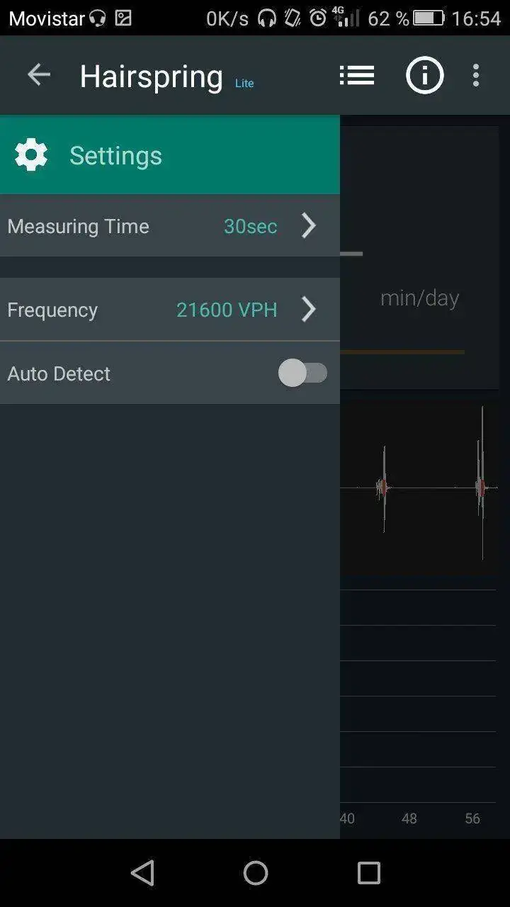

Es simpre aconsejable empezar con la versión gratuita para comprobar que es compatible con nuestro teléfono.
Empezaremos por probar con el micro de los auriculares porque, de funcionar, es mucho más sencillo y práctico.
Es recomendable emplazarlo sobre algún material blando aunque yo no he encontrado ventaja significativa.
Después hay que poner el reloj haciendo contacto con el micro y sin la tapa trasera cosa por otro lado necesaria si pretendemos ajustar el volante.

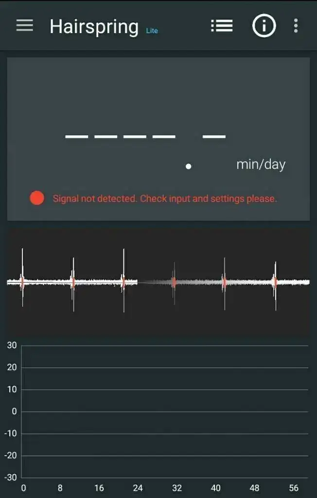

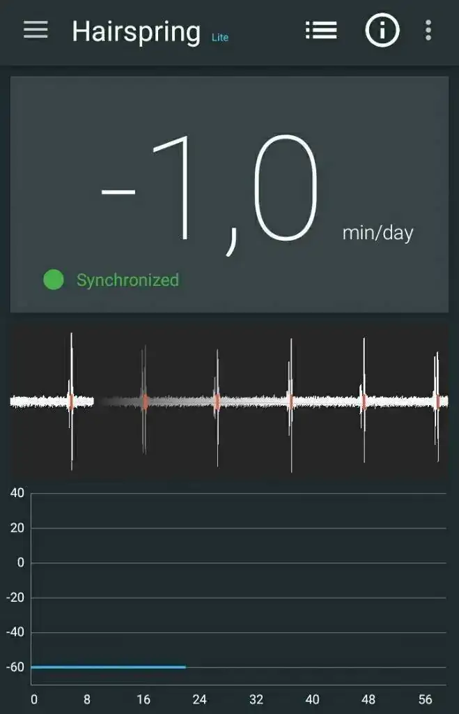

Es necesario un entorno absolutamente silencioso y, si todo va bien, la primera pantalla será esta.
Las seis lineas verticales indican que detecta 6 tic por segundo, o sea, que el reloj se mueve a 21600 alternancias.

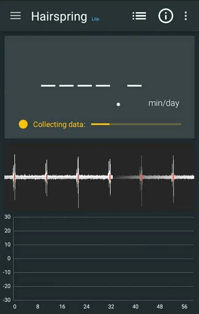

La siguiente imagen muestra que ha empezado el proceso de medición que durará 30 segundos.

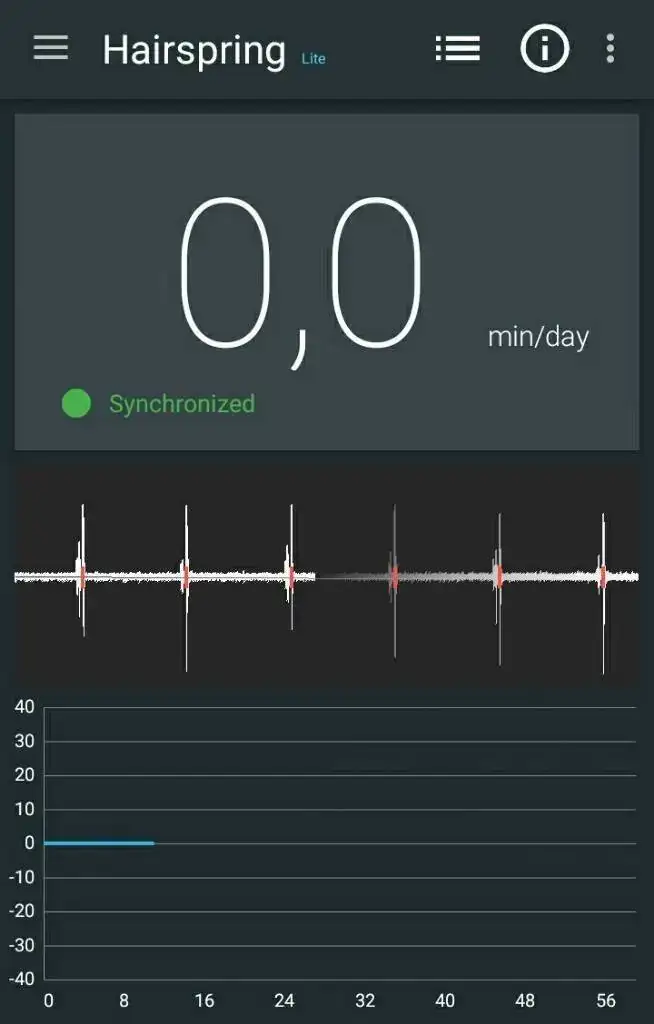

Terminada la medición, la aplicación nos indica que el reloj atrasa 1 minuto al día por lo que deberemos tocar la raqueta y volver a comprobarlo.
Parece que lo hemos conseguido pero lo cierto es que la versión gratuita sólo mide minutos al día y para ajustar un reloj necesitamos afinar más.

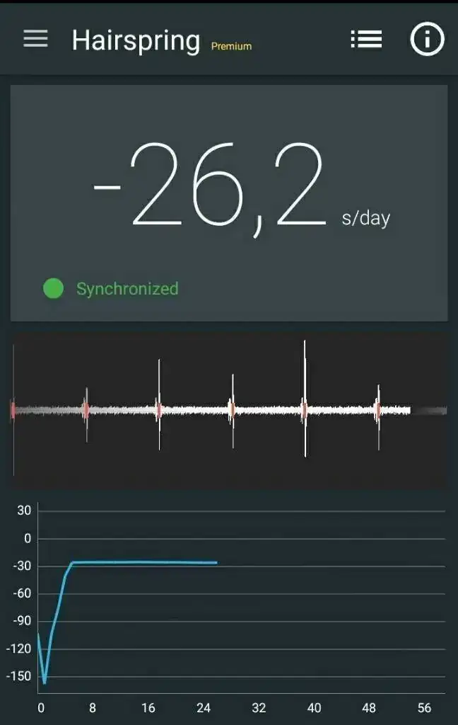

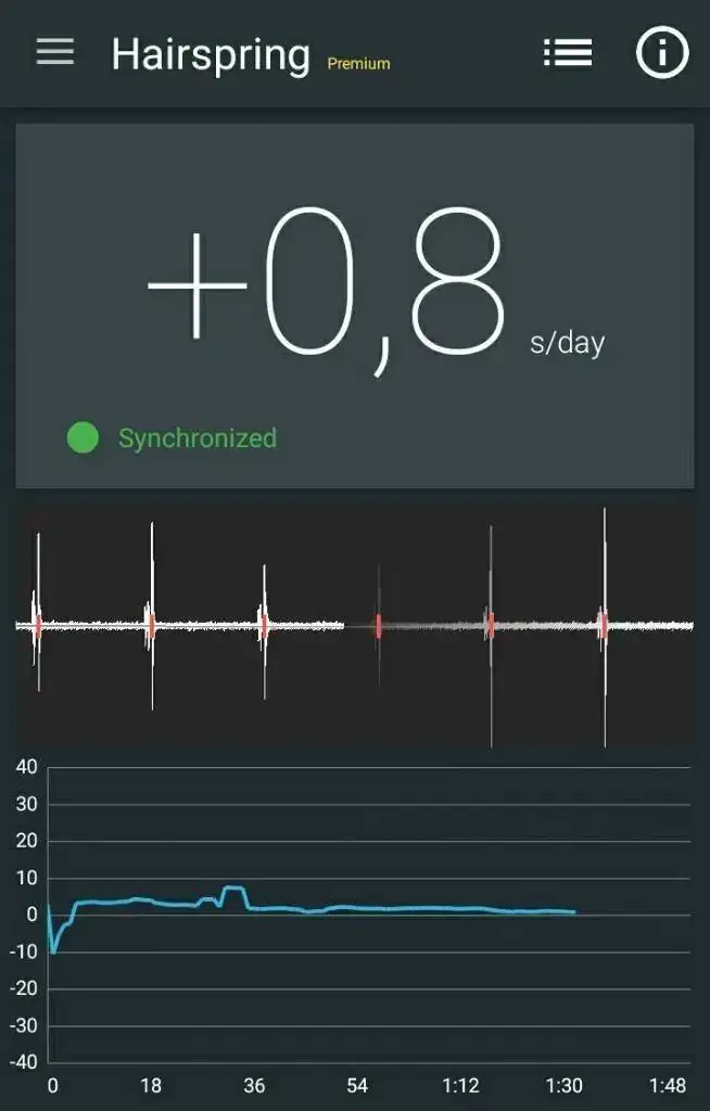

6 euros después ya podemos disfrutar de la versión de pago que mide el desfase en segundos por día.
Comprobamos que sigue habiendo un desfase de 26 segundos y retocaremos el ajuste muy, muy, muy poco.
Conseguido un desfase de 0'8 segundos día es el momento de dejarlo.
En esta última imagen se puede obsevar la línea azul que indica el rango de precision en que está la máquina.
Las pequeñas oscilaciones de la linea podrían indicar un funcionamiento errático del reloj que podría acentuarse o no dependiendo de la posición. Esto nos podría orientar para diagnosticar algún problema como roce del espiral, etc.

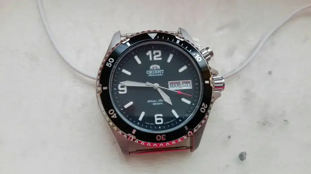

El Orient va clavado.

Acabo de probar la versión de prueba del Hairspring con un 28800 y 21600 y en ambos casos sale 0,0 min/día
No sé si está midiendo bien. Las señales aparecen en la gráfica y cuando los muevo para cambiar posiciones sí que muestra variaciones.
Lo he hecho sin abrir los relojes. El 21600 me lo coje con y sin auriculares, mientras que el 28800 solo sin auriculares, eso me extraña, ¿no? El micro de este móvil es más sensible que el de los auriculares? Raro me parece a mi.

He probado con media docena de relojes y solo me ha detectado uno. :nea:
¿Tapa abierta o cerrada?
¿Altas alternancias o bajas?
¿Micro del auricular o el micro del propio teléfono?
Todas estas variables, además de un entorno silencioso, son determinantes.
