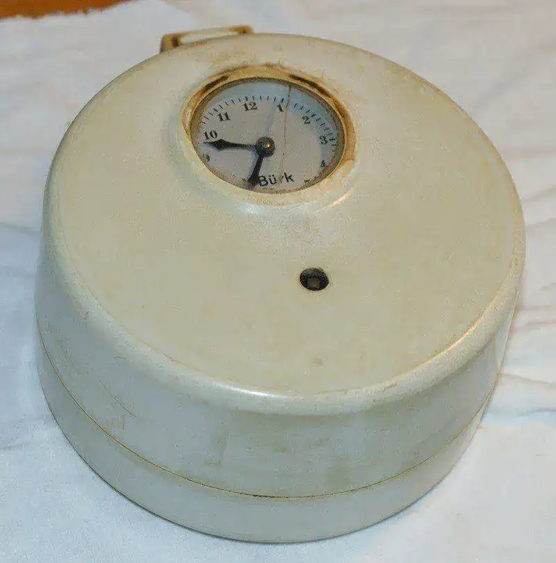

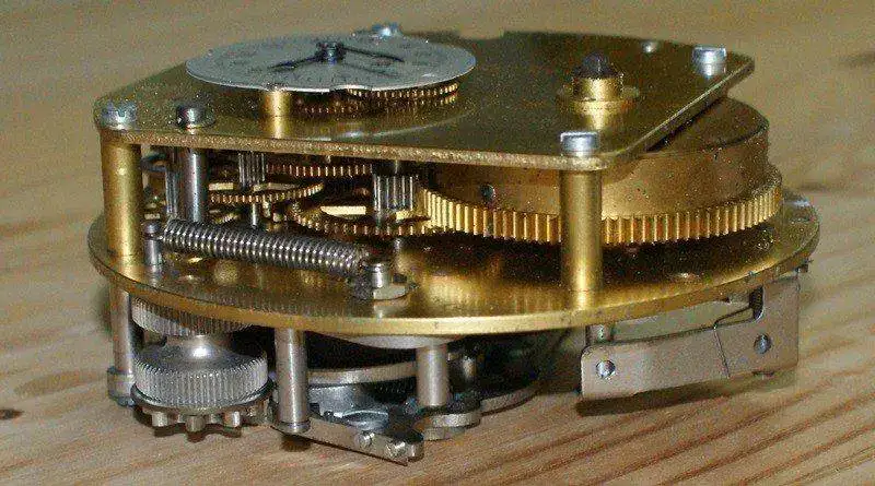

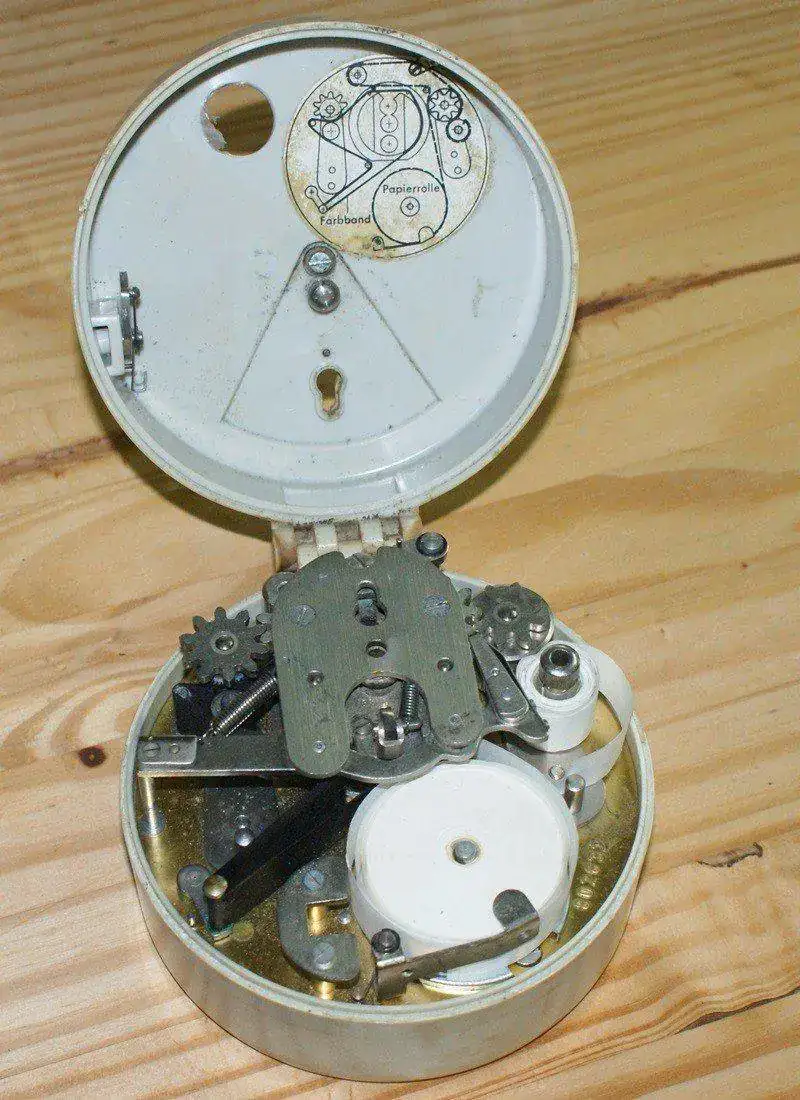

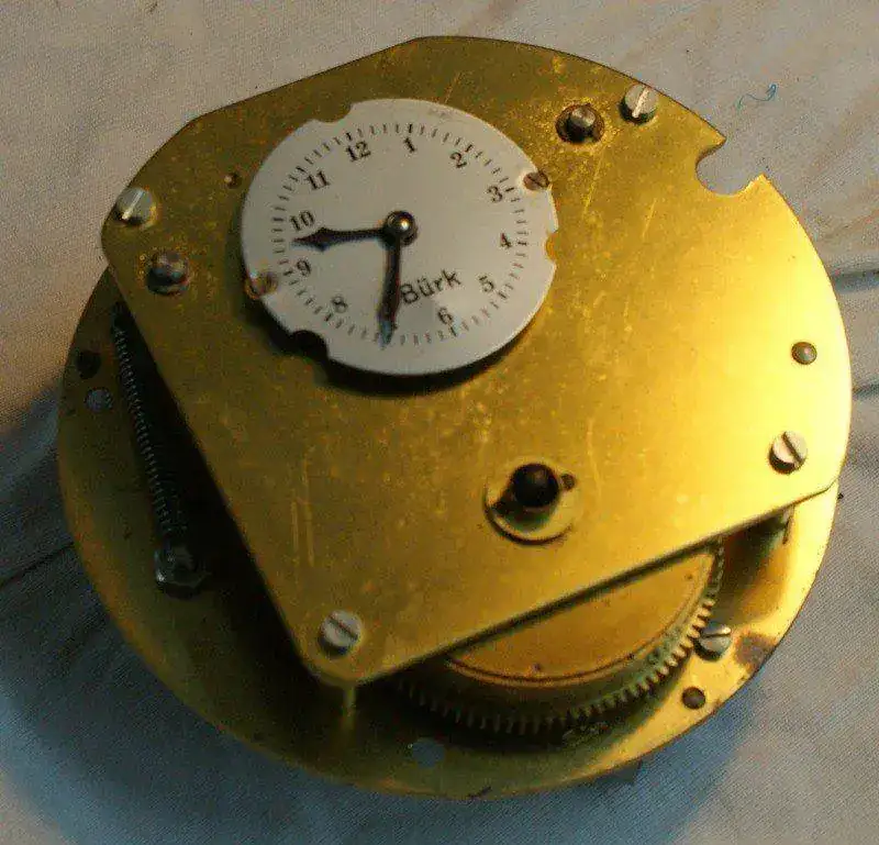

Después de algún tiempo sin mucho contacto con el foro y con el permiso de Agustí, pongo algunas fotos de un reloj de ronda, marca Burck, que me regalaron hace algún tiempo. Parece ser que este reloj era de una importante fabrica de esta zona. Como ha explicado Agustí, estos relojes tenían el objeto de verificar que la persona que hacia la ronda, pasaba por lugar que le correspondía a la hora marcada, en ese lugar, se encontraba una llave que era con la que marcaba la hora en el reloj.
Lo he puesto en marcha pero no dura mucho, posiblemente esté solamente sucio, ya que no se aprecia ningún desperfecto a simple vista.
La marcha es por barrilete, muelle y escape de ancora.

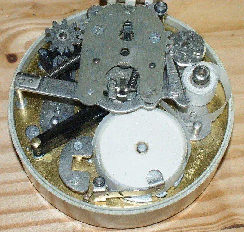

Como se puede observar la marca de la ronda se realiza mediante una llave y queda registrada en un rollo de papel, dispone de una cinta con tinta para la impresión.
Como curiosidad, en la ultima foto podemos observar que la ultima vez que se hizo la ronda, y fue el 9-10-95. Casi 20 años.
Un saludo para todos.
