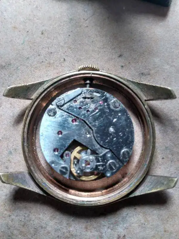

Buenas. He adquirido hace poco una maquina un tanto hecha polvo....aunque he conseguido que funcionara.
Pero al ir a sacarla de la caja me encuentro con que no se extraer la tija. Pongo fotosd del movimiento
por favor, alguien me puede ayudar a detectar el calibre y decirme como extraer la tija??
Muchas gracias.

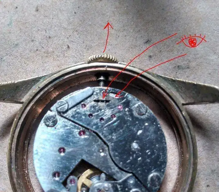

Tira de la tija hacia fuera y mira en estos dos puntos como te dice Nandomt a ver si ves que se mueva algo...
Yo tampoco he tenido ninguna máquina parecida.... A ver si se pronuncia algún relojero, ya que yo no paso de relojista Senior...:(

Por no quedarme callado, yo apostaría por quitar el tornillo de la plaquita a la izquierda de la sonrisa. Interesante calibre por lo diferente, me tiene intrigado esa sonrisa de Mona Lisa......

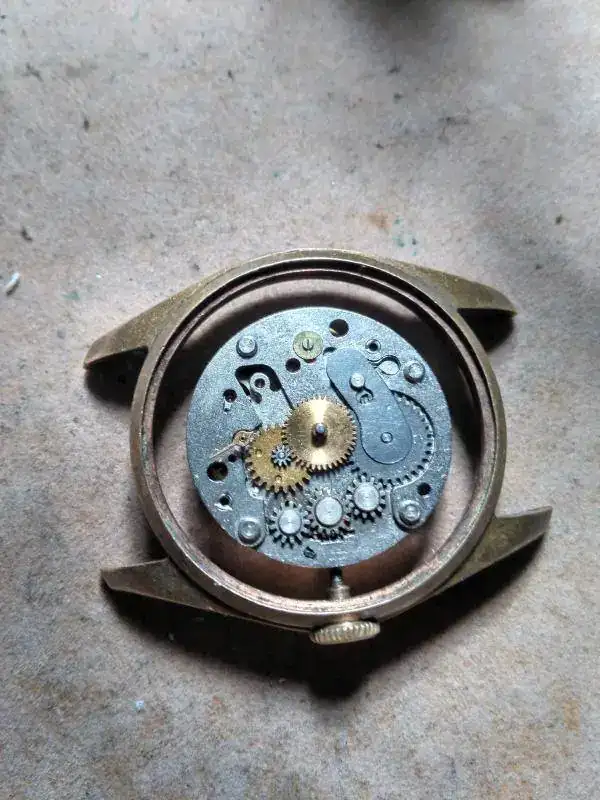

Ninguno de los consejos ha servido. Pero al final pude sacar la tija...espero no haberme cargado nada.
Ciertamente el movimiento es curioso. Si alguien me pudiera decir cuál es lo agradecería infinito.
