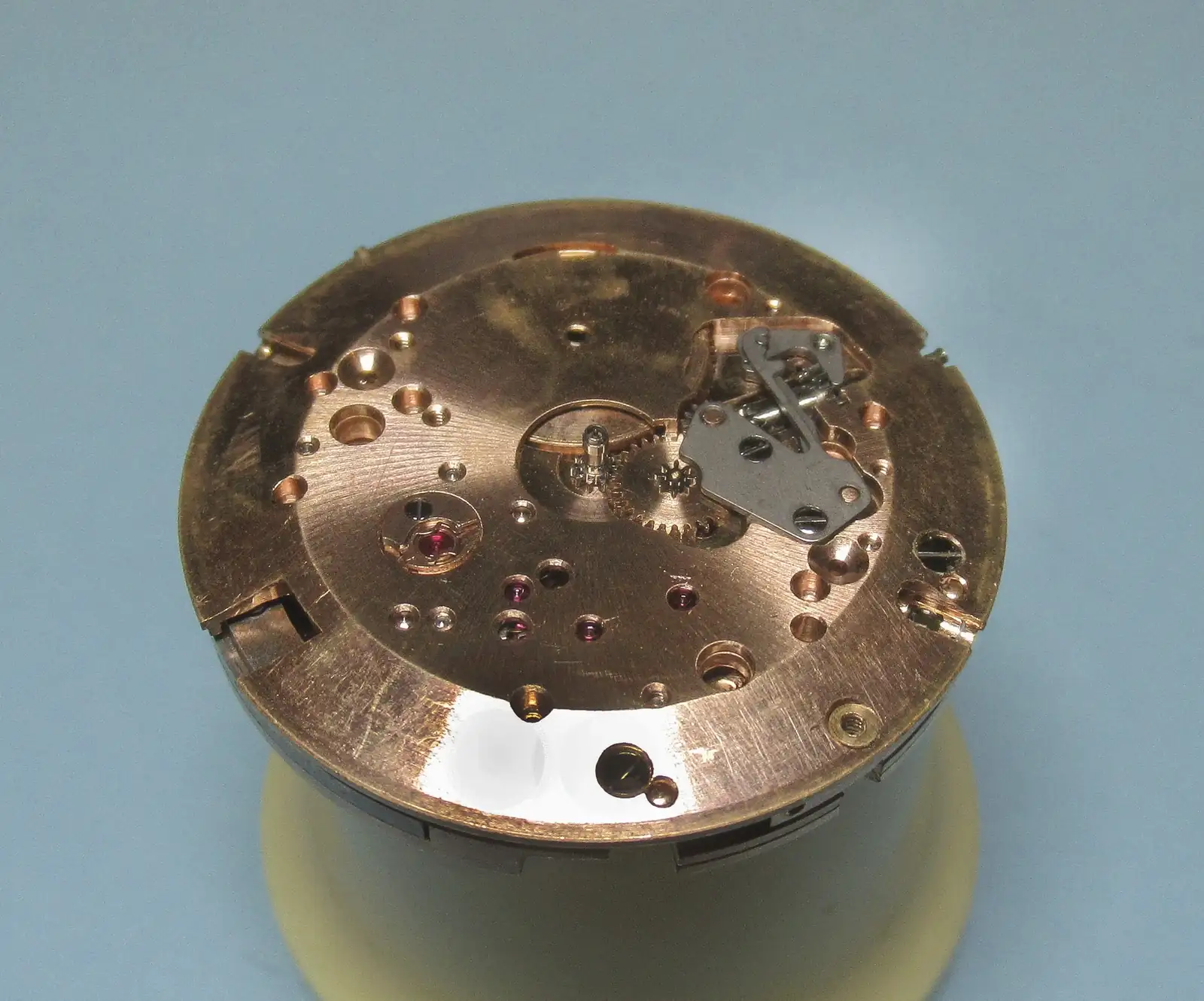

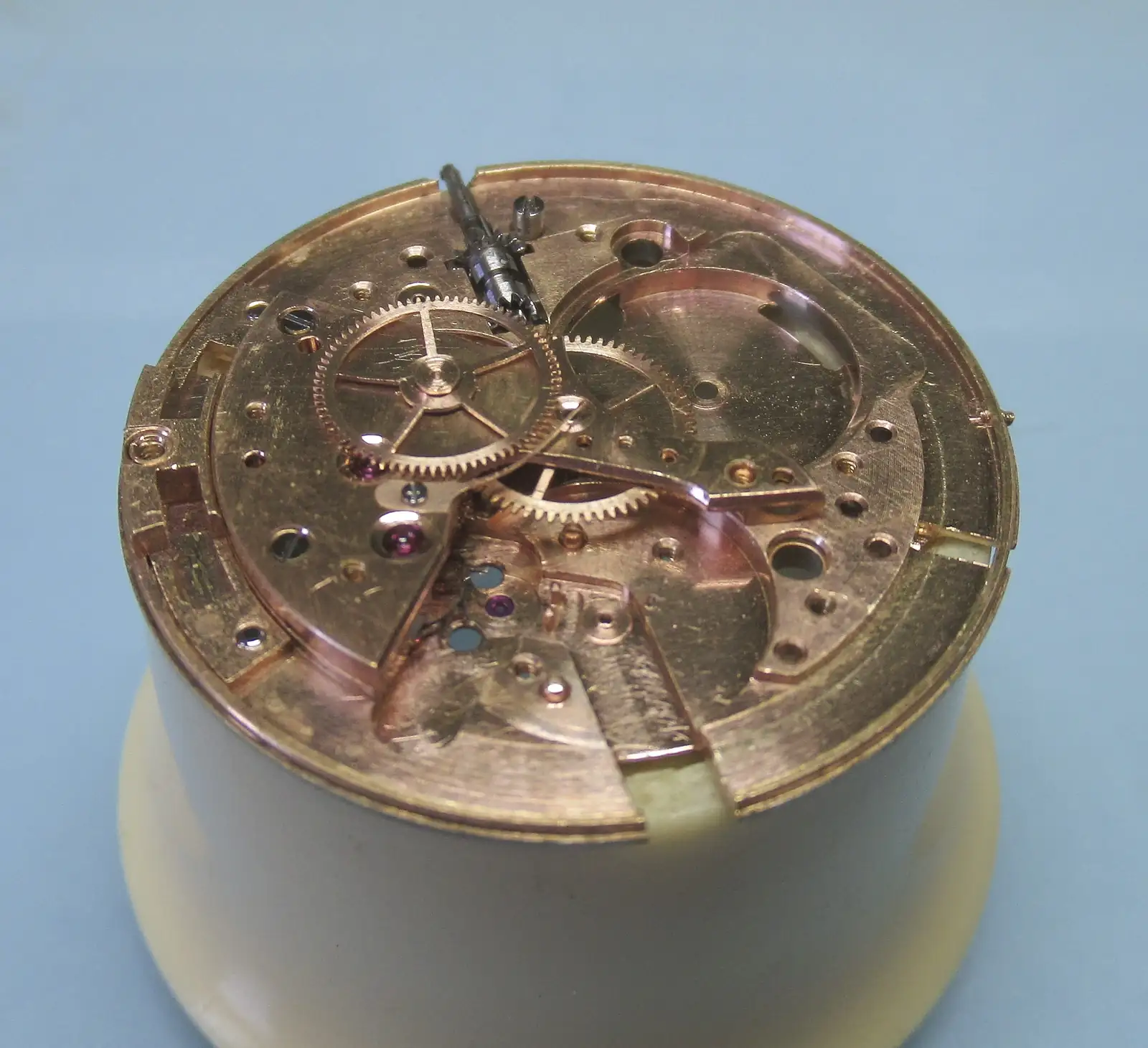

Unas fotillos del chaval. La primera una vez colocado el puente del rodaje sin quitar la rueda (¿mollenne me parece recordar que se llama?) la que mueve el piñón del segundero, esa que está arriba de todo, que miedo me da quitarla desde que me cargué una. Cuesta algo más de trabajo colocarlo así pero me merece la pena
de esta manera se puede colocar luego el barrilete sin problema alguno

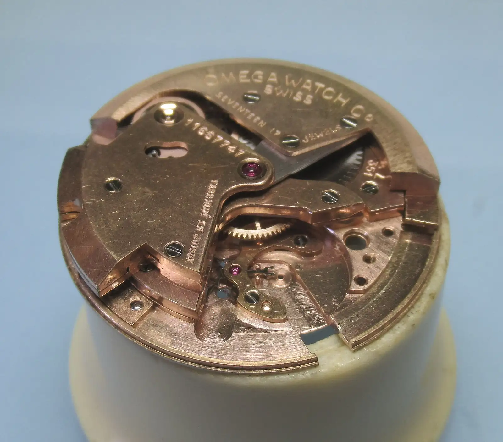

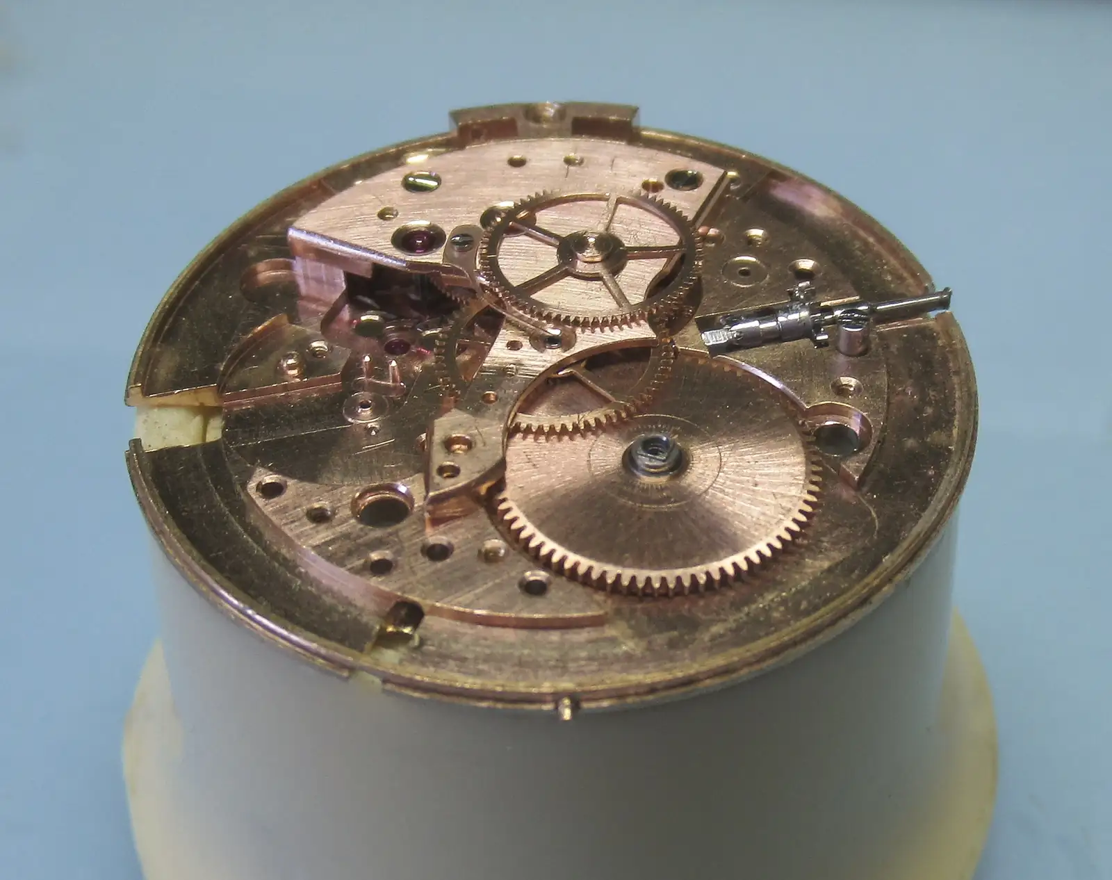

Otra cosa que me ha costado tela poner en su sitio, en este movimiento, es el áncora (ya llegué a pensar que me había cargado su tija). Y no sé por qué

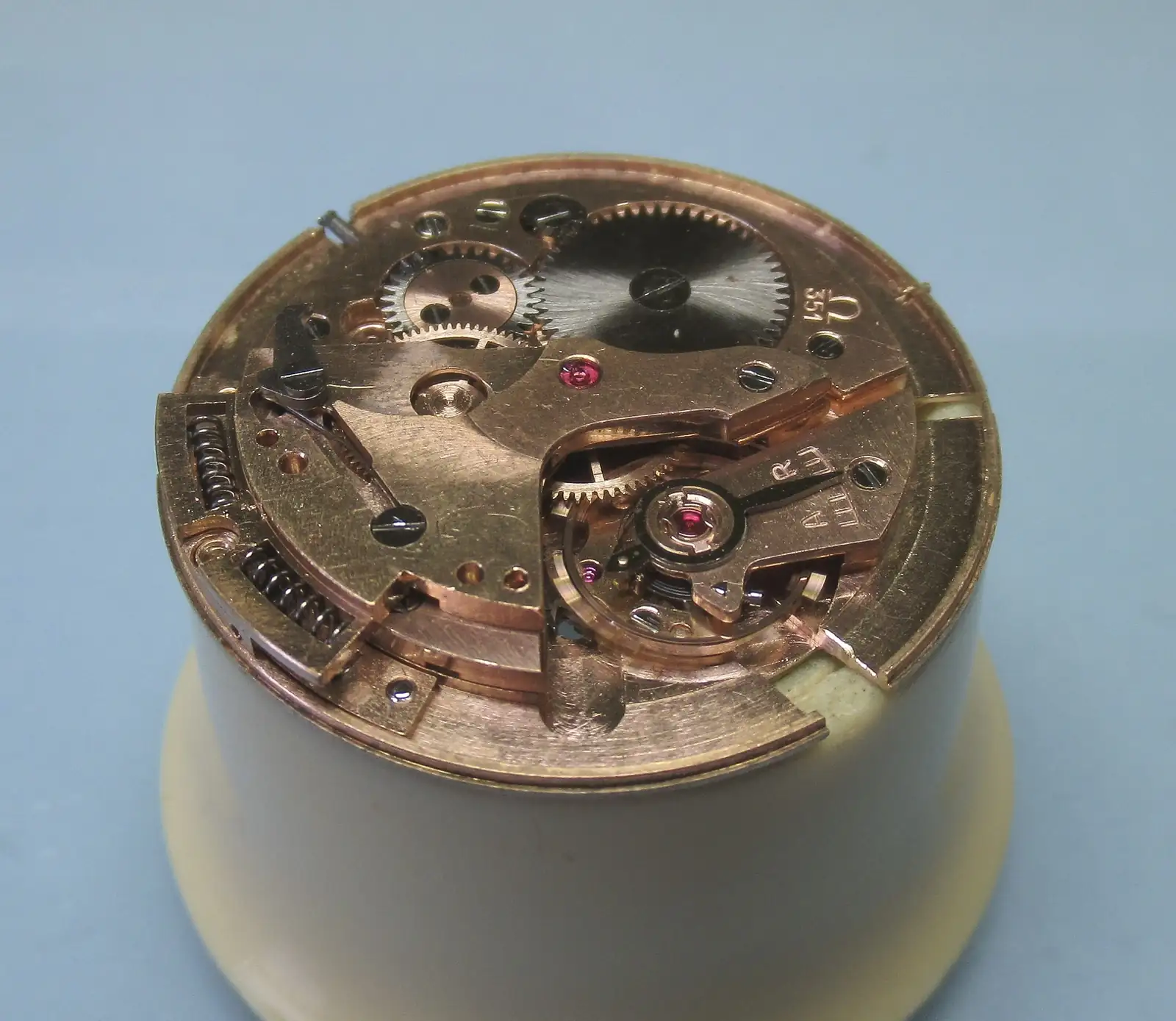

al poner el volante ha sido un subidón de alegría por la marcha que saca

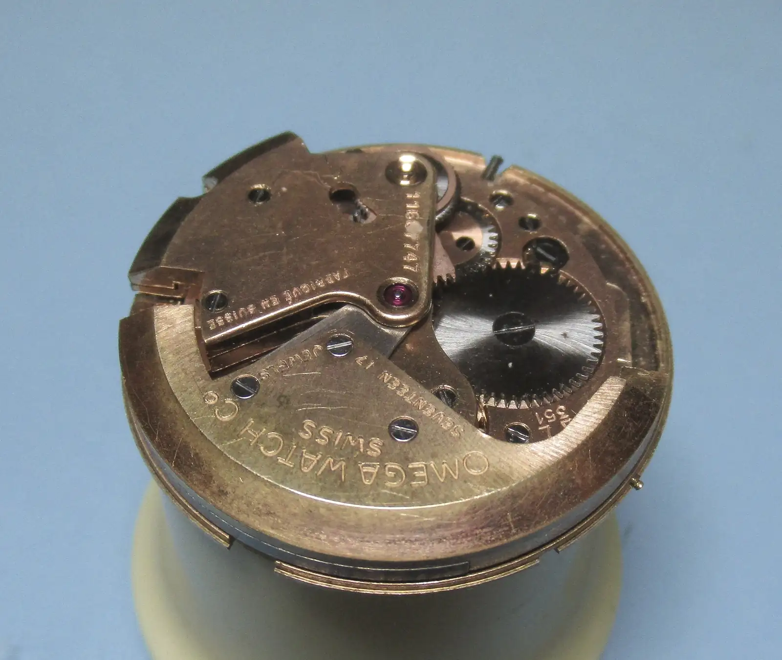

Ya con el martillo colocado

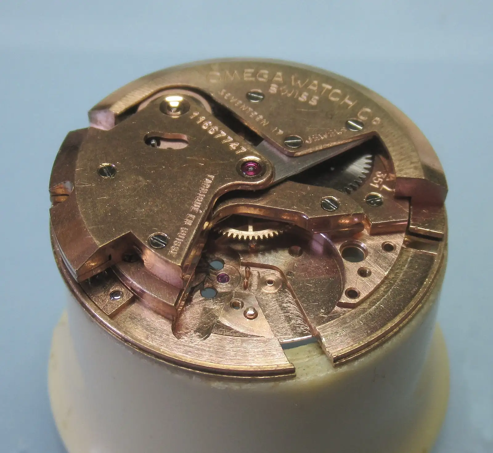

Por el otro lado también tiene muy buena pinta

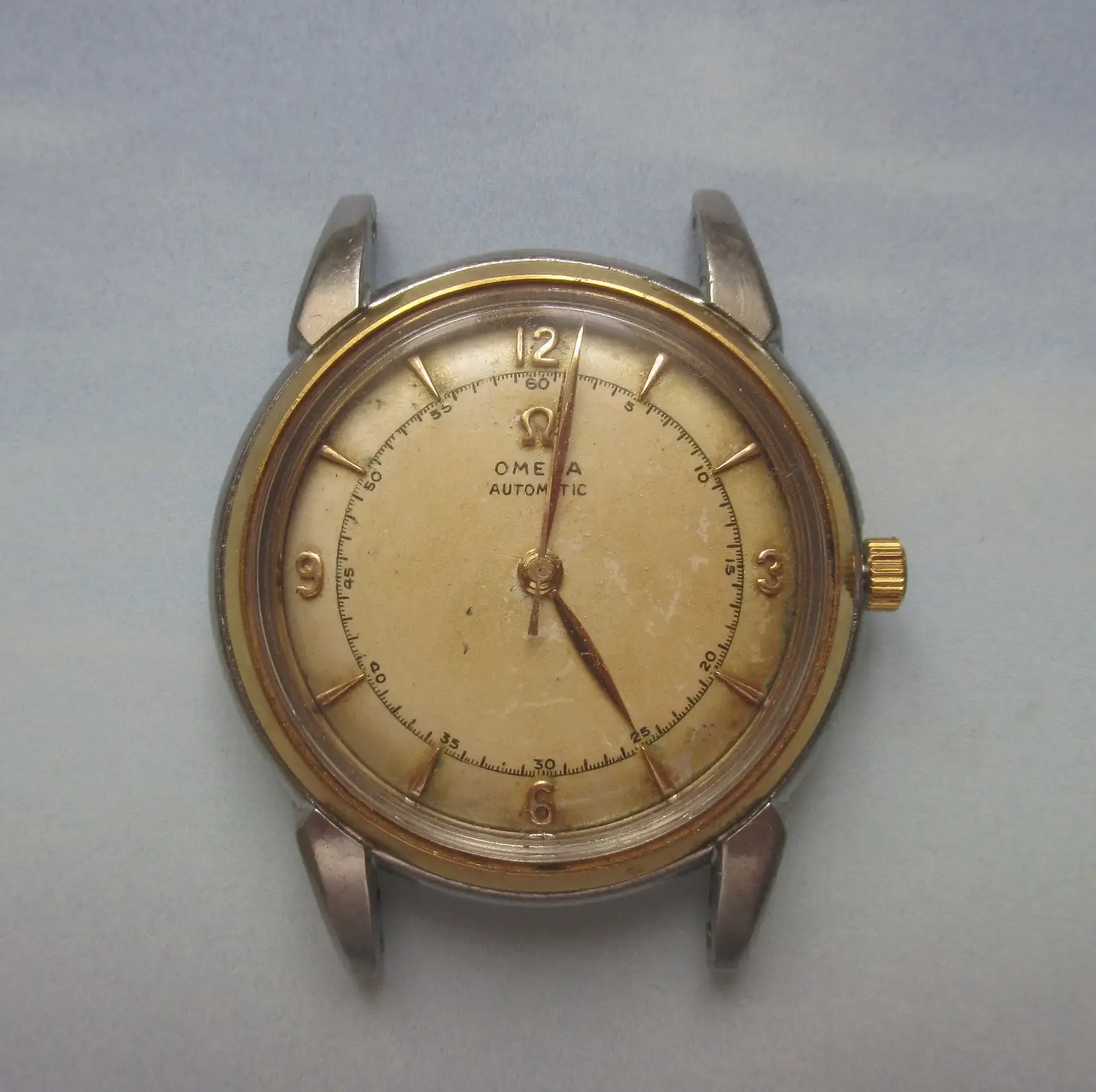

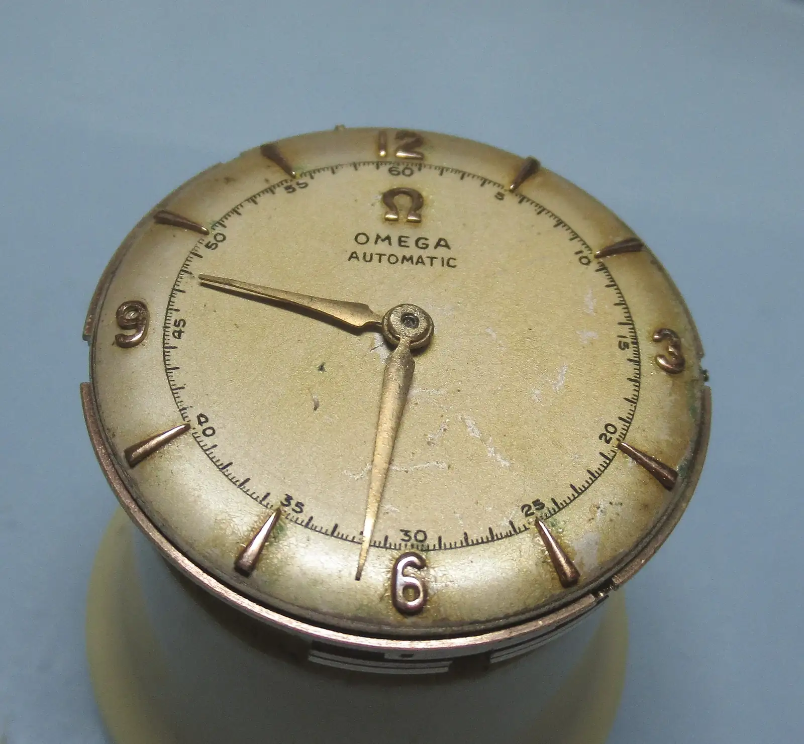

Por fuera ya no tanto. Si puedo le cambiaré esas agujas, no me parece haberlas visto así en ningún Omega.

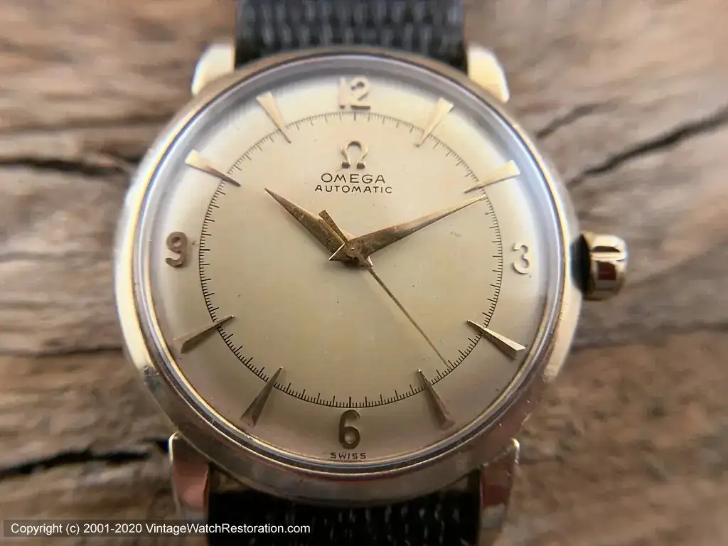

Hablaré ahora con el restaurador y le mandaré una foto de como la quiero y si se atreve con ella, algo así por ejemplo
pero con los minuteros como los tiene ahora, en la punta de los índices.
Buenos días
Voy a decir una obviedad, pero el círculo del minutero tiene el mismo diámetro en ambas esferas, solo que los índices de la tuya son sensiblemente más cortos, así que la tampografía sería la misma. Voto por esa retauración

Esa esfera no me desagrada nada pero conociéndote se que no es de tu agrado y que vas a restaurarla si o si y las agujas del segundo Omega que muestras son las que deberías buscar para el tuyo pues creo que son las acertadas.
No dudo de qué vas a dejarlo igual o mejor que el de la imagen que pones de referencia.

Creo que, al menos durante un tiempo, voy a indultar la esfera. Al no tener bisel, y ponerme a buscarle uno, me he topado con este que además era el que mejor se ajustaba aunque he tenido que pegarlo. Al ver su nueva presencia, le he cambiado la corona a una dorada y con agujas nuevas del modelo, resulta que me gusta y por tanto, además de ahorrarme algunas perrillas, voy a ver que tal me agrada o no en la muñeca. Siempre habrá tiempo para más reformas ...
A ver que os parece.
