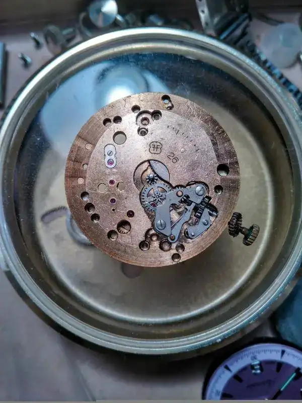

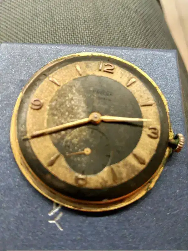

1.webpMuy buenas a tod@s; recientemente he adquirido este vintage en un deplorable estado de conservación, como podeis ver.

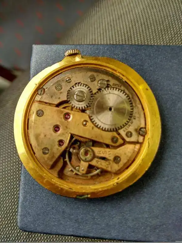

El caso es que me gustaba la esfera y parecía completo, asi que me puse a desaarmarlo para limpiarlo e intentar revivirlo. Pero cual fue mi sorpresa que lo que pensé que sería un calibre AS 1130 no lo era.
Solo he podido encontrar el grabado que os paso donde figura "7F 26", lo que no se que puede significar (adjuinto foto)
¿Alguien me podría ayudar a identificar este calibre? Gracias.
HOLA¡¡¡ TIENE RAZON EL COMPI JOLER;ES UN FHF 26
Un ABRAZO AFECTUOSO.

Y, como suele sucederle a los FHF, con el resorte de tirete partido. ¿Falta el tornillo del árbol o es que ya lo habías quitado?. El tirete está salido de su sitio así que cuidado .....
Que todo salga bien.
Si, el resorte del tirete esta partido.....pero parece no influir en nada.
En cuanto al tornillo del arbol, venía si él, pero ya le puse uno que tenía por ahí y perfecto!!
El peor problema es que el ancora esta doblada y resulta inservible.....8o
