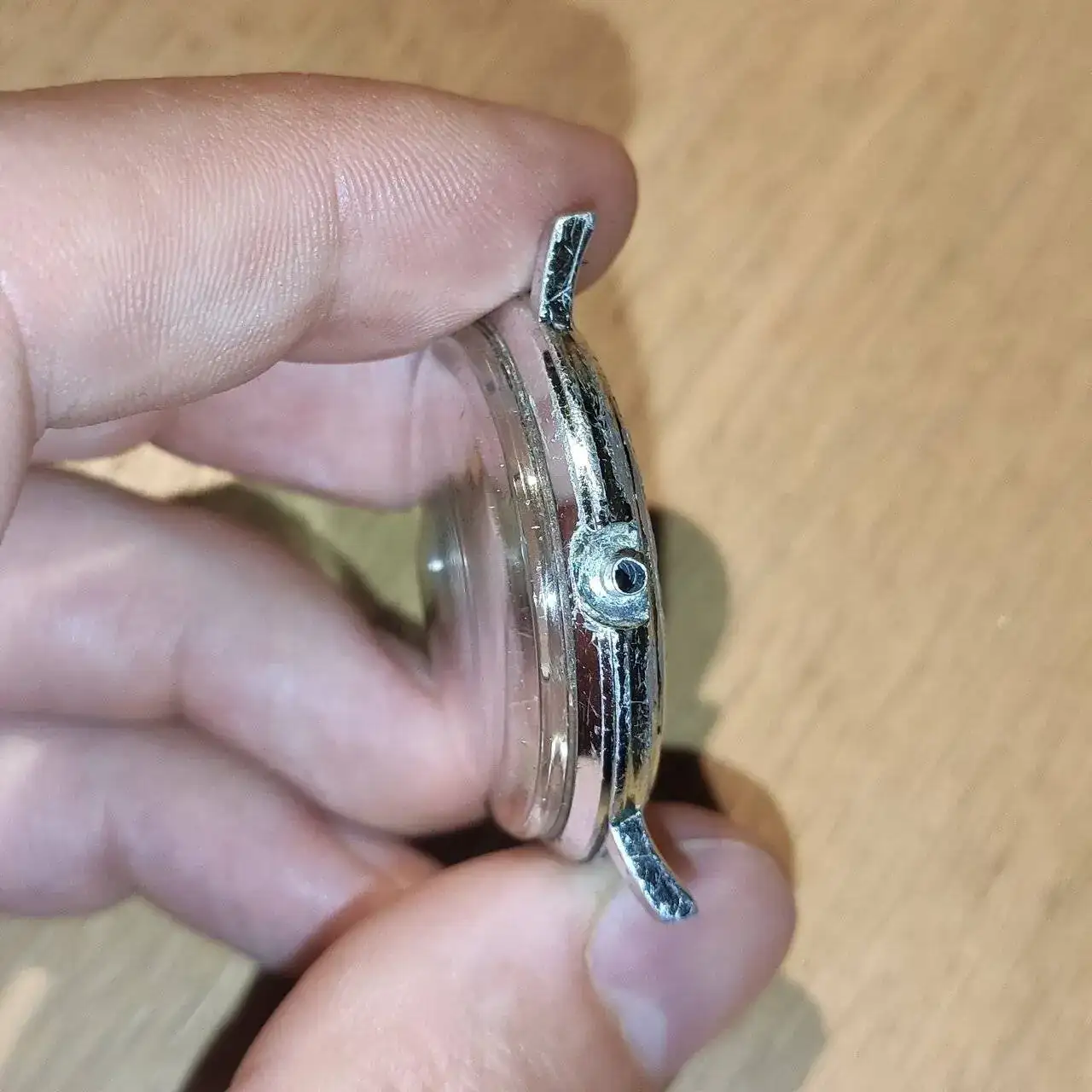

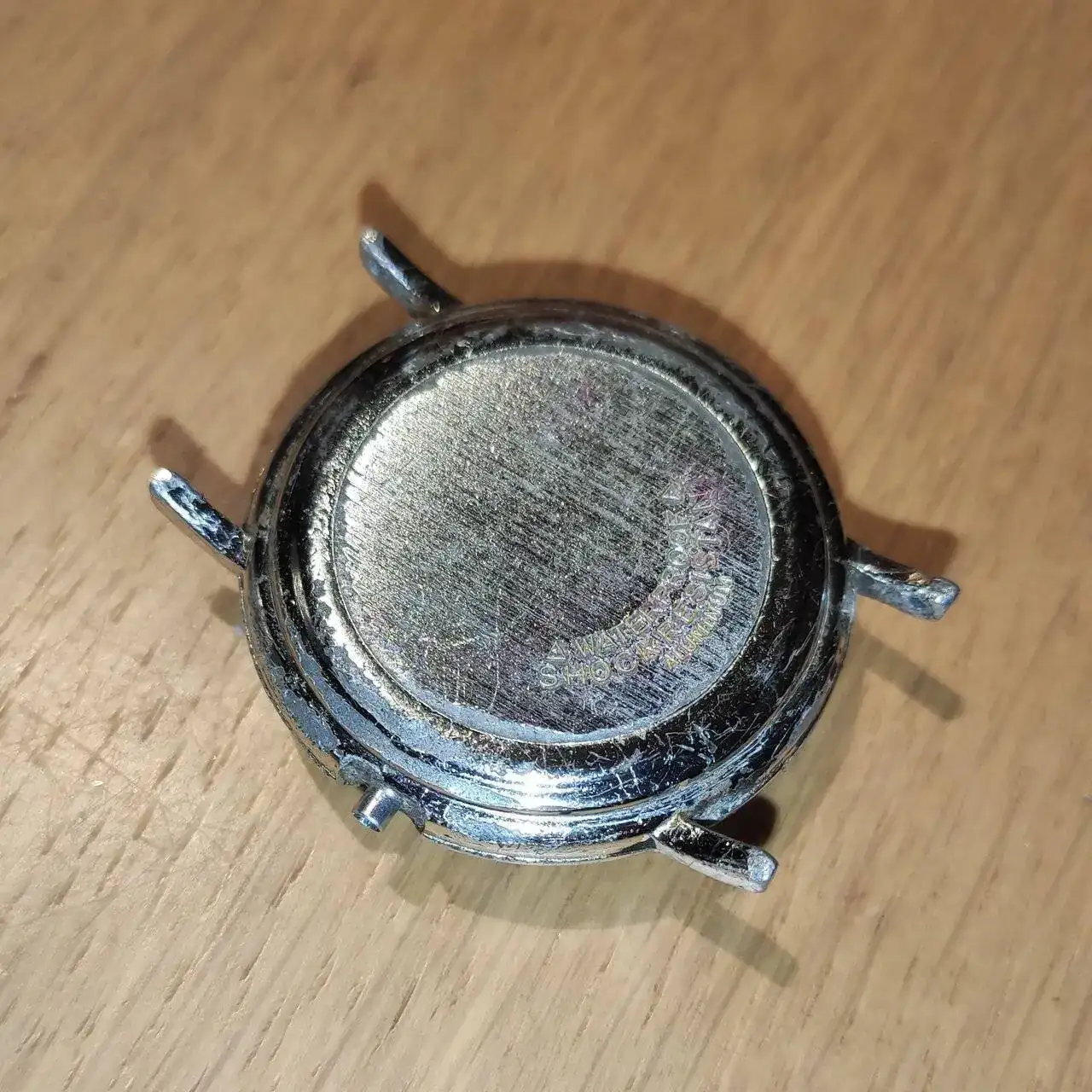

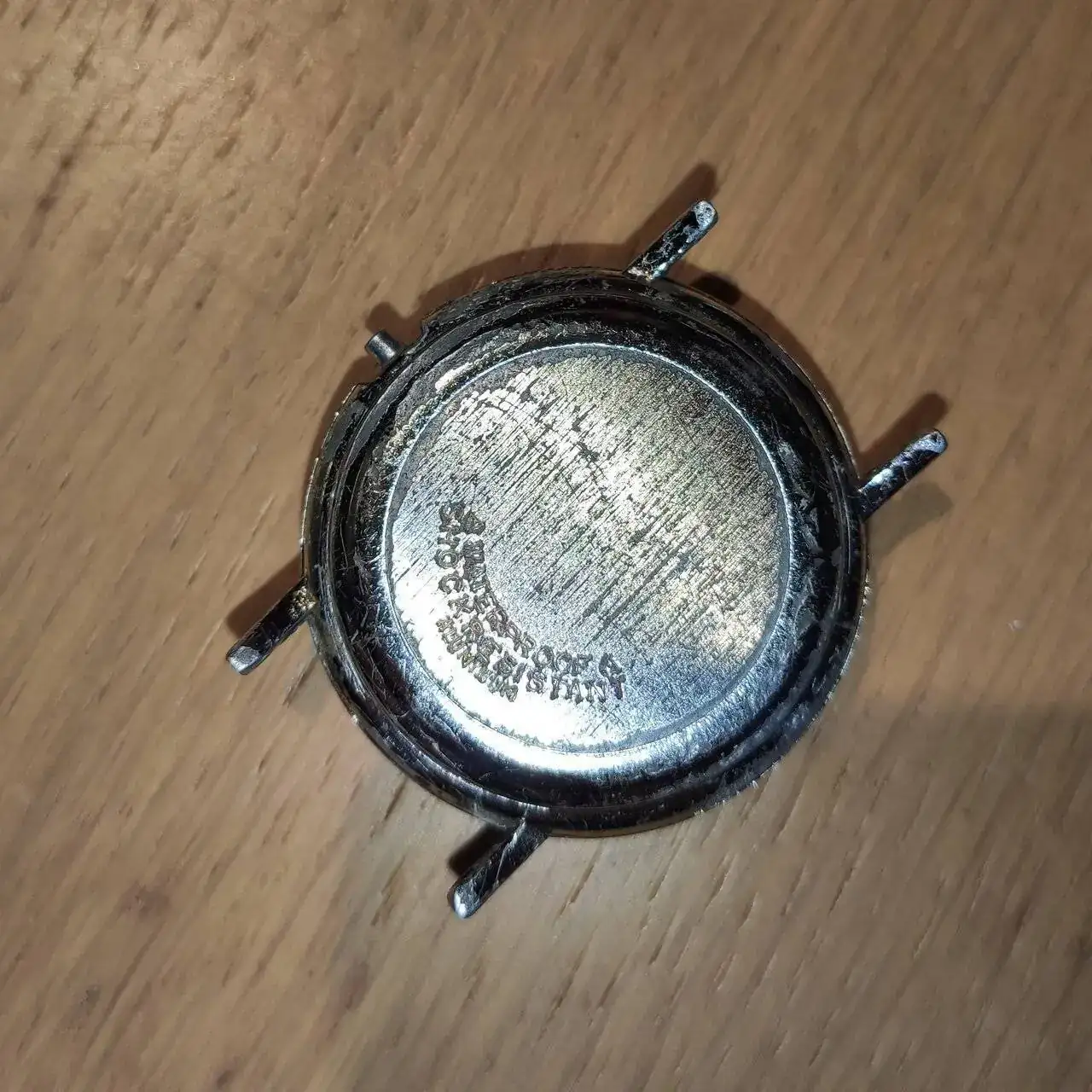

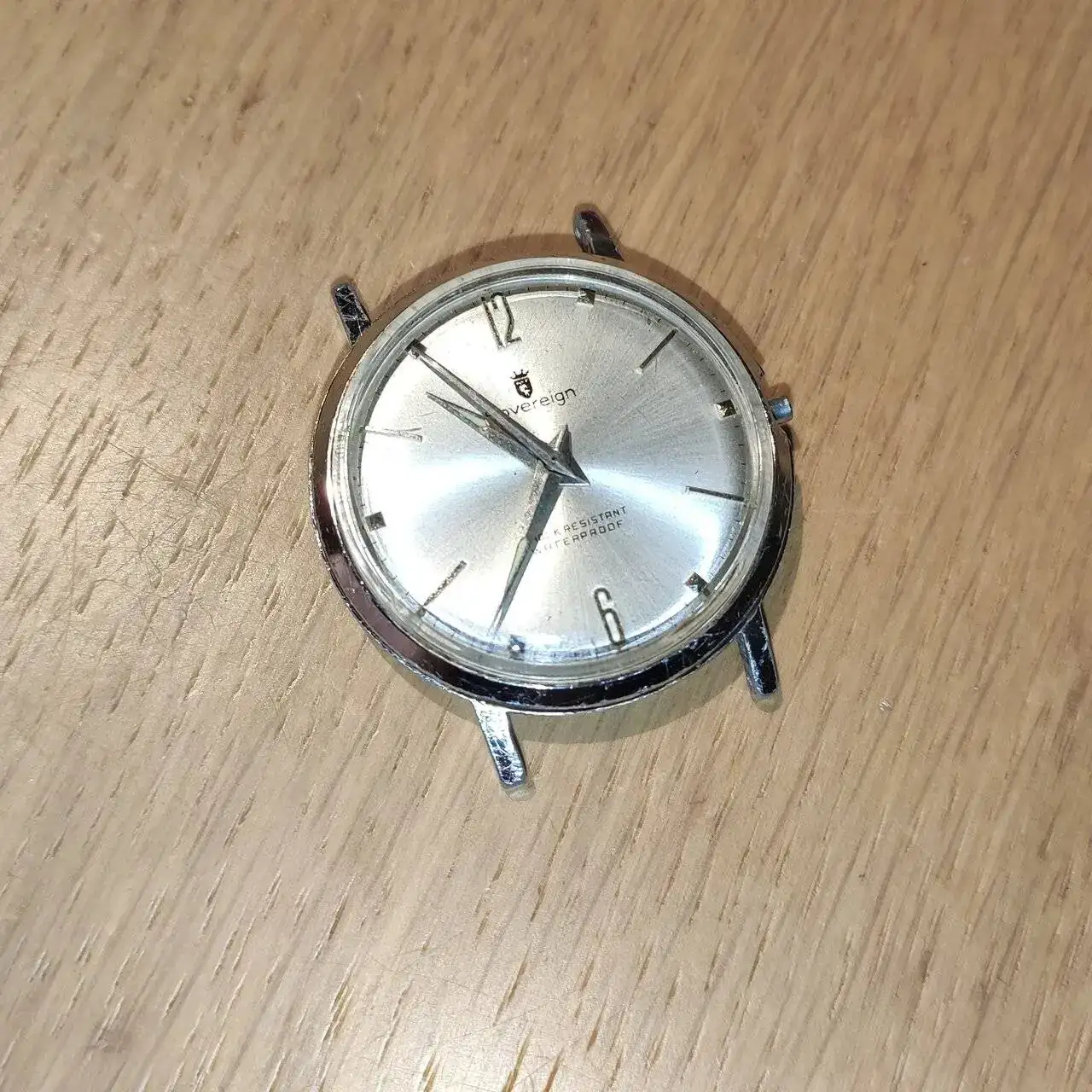

Recientemente he adquirido este reloj de cuerda de la marca Sovereign, creo que es americana, en cualquier caso me encanto el color y el diseño y por eso lo compre...
El caso es que funciona pero no tiene tija ni corona, y me gustaría abrirlo para poder limpiarlo y darle un poco de mantenimiento.
El caso es que no encuentro la manera de desmontarlo 🤨 tiene una caja de aluminio que parece ser de una sola pieza, no se puede desmontar ni la tapa trasera ni el bisel ni nada 🤨🤨 pero imagino que alguna forma habra para poder desmontarlo no? 🤷🏻‍♂️🤷🏻‍♂️
Adjunto alguna foto para que ll veáis
Muchas gracias de antemano!

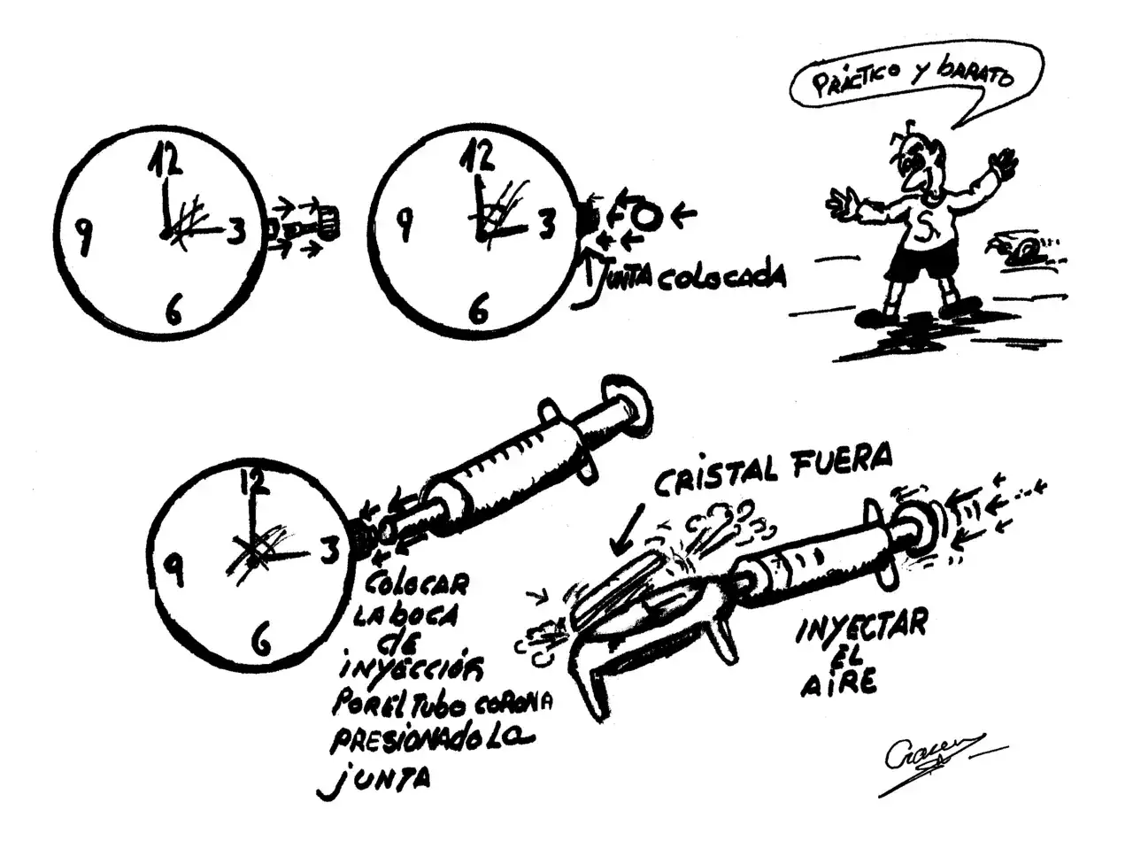

S ies monobloc, con una jeringa.
Apuntes de relojero 1967 - 2021. Galy & Cram.
Abridor de cajas, monobloc​
Apunte Nº 439-440.
Este es un útil para la abrir los relojes, con caja sin tapa (monobloc).​
Herramientas y material​
  • Bolsita de plástico.​
  • Jeringuillas de varios tamaños.​
  • Juntas tóricas.​
Elaboración​
Extraemos la corona, colocamos, una junta tórica en el tubo.
La bolsita de plástico, seguidamente encajamos y manchamos, haciendo saltar el plexo, para poder acceder a extraer el mecanismo.​

😮😮 Voy a provar!
Muchas gracias! 😮

Gracias Galy, por sacar a Santiguin a desmostrar la prueba.
Cram.-
Diabólicamente astuto...
