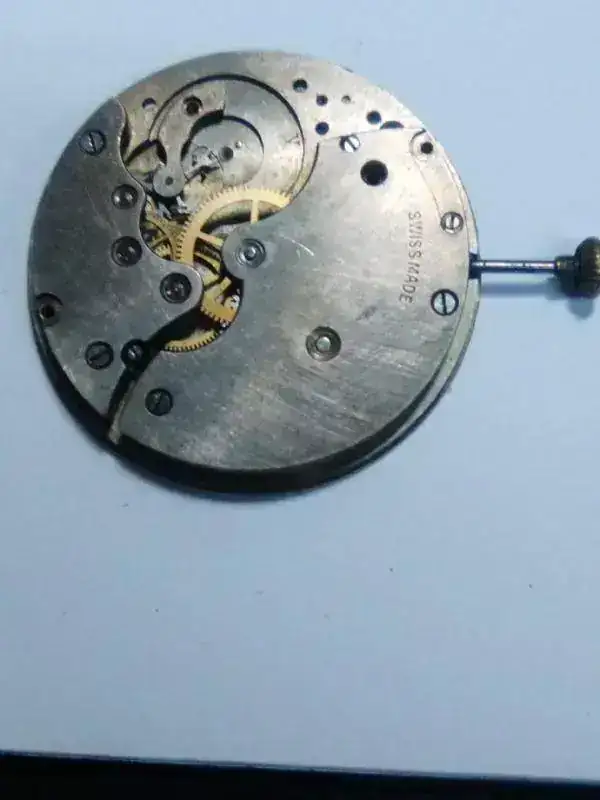

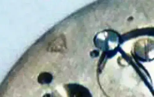

No he conseguido, o no he sabido encontrar información de este reloj.
Gracias a todos los compañeros de antemano.
Cram.-

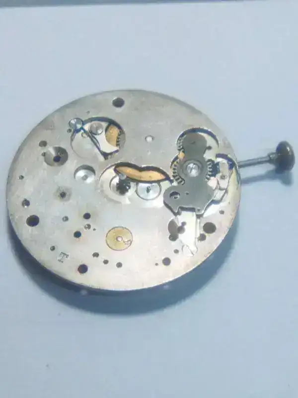

hola. Ayudaría unas buenas fotos, mas grandes con buena definición. También conocer las lineas.
attachment.php
attachment.php

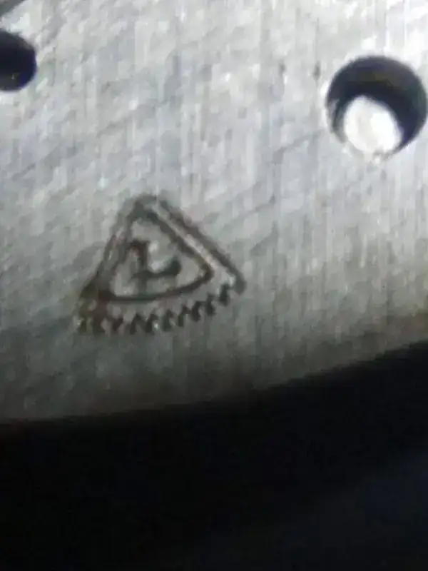

en la segunda imagen hay un logo ?
el caso es que me suena pero solo con eso no te se decir
Si lo parece Francesc. He intentado ampliar, recortar y retocar, pero no llego a más. A ver si te suena.

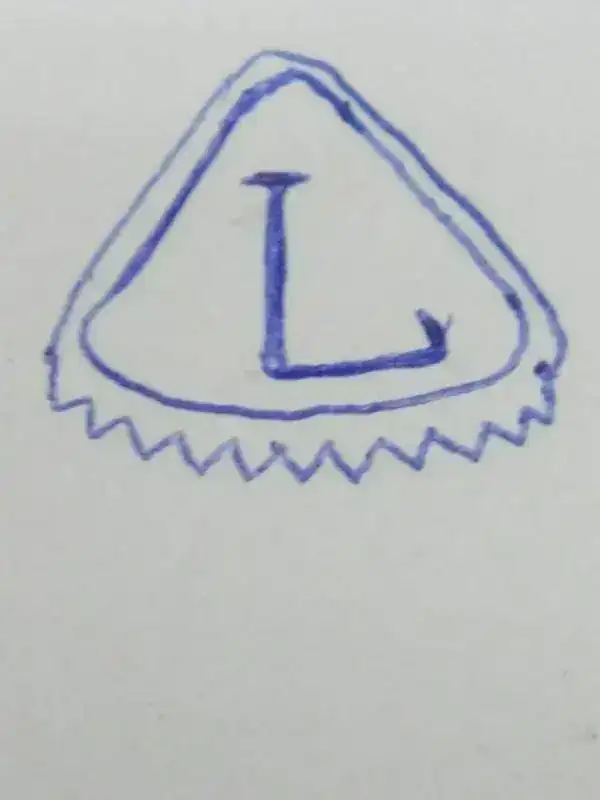

es necesario que as1130 coja la lupa y nos dibuje este logo.
Podría ser de Medana?
O de Langendorf/Lanco?
A ver si Cram nos pone mejor imagen.

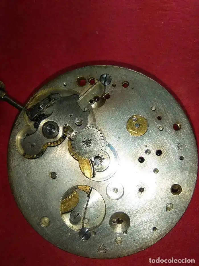

Es este .
se le parece pero el resort no es igual

este si que es igual y el vendedor lo definia como langendorf watch - ref. 71 para recambios - Buy Spare Parts for ...
Recambios de relojes: langendorf watch - ref. 71 para recambios
Muchas gracias a todos. en especial a ti Cesc, que eres un crac.
Cram.-
