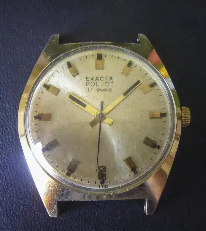

En el jueves vi este rusito que tiene buen aspecto exterior porque la verdad es que los rusos les metían unos chapados que ya quisieran muchos.

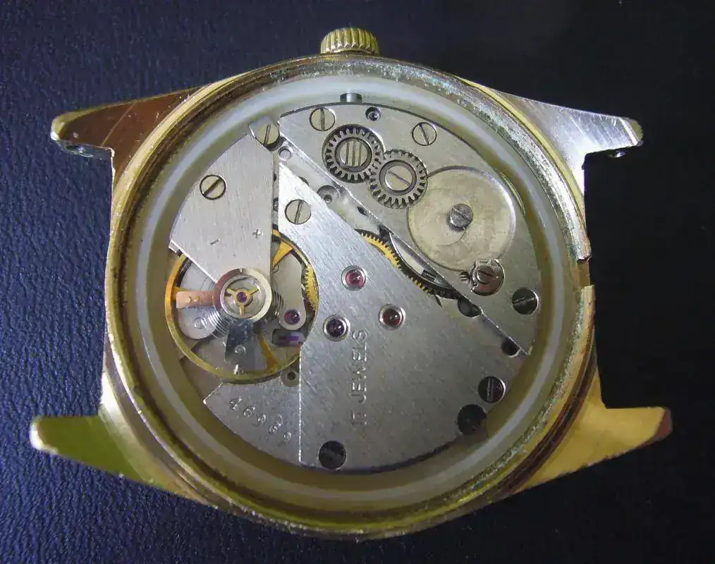

Lo abrí sólo para ver si había óxidos y, al no haberlos, no me fijé en nada más. Pues cuando llegué a casa y lo ví con detenimiento sospeché algo y empecé a desmontar: el óxido estaba por debajo, bajo la esfera y afecta a todo el remontoir pero nada grave; ya está todo quitado con el simple pincel de fibra de vidrio. Era todo superficial.
Pero lo más tonto te pasa cuando menos lo esperas: no me fijé a tiempo de que no tiene el rochete. Y lo peor: no hay referencia alguna en el interior salvo el número de serie, que supongo que es ese que aparece junto al volante.
En fin, unas fotillo y a esperar ...
Ahora que lo veo en la foto también hay que quitar ese óxido verde de la caja junto a la rosca. Y el plexi también necesita cuidados pero vamos a intentar solucionar primero lo de las ratas y de la humedad ya hablaremos ...

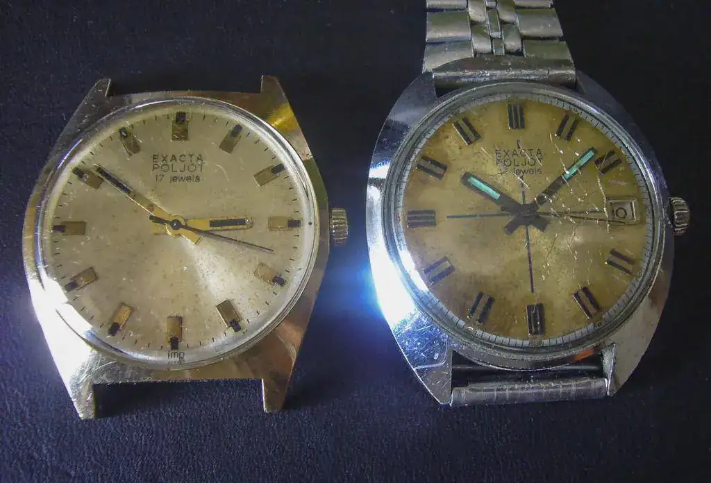

Ya llegó el donante. Pero ahora sucede como tantas otras veces, que el donante también gusta y da pena descuajaringarlo; así que, haciéndole caso a mi paisano, acabo de comprar dos desguaces o, mejor, máquinas del movimiento en cuestión y habrá dos poljots y un montón de fornitura. Ya sabéis si alguien necesita algo de ellos.
Luego tendré que cambiarle la corona porque con ésta está más duro que el cuerno de una persona mayor ...
