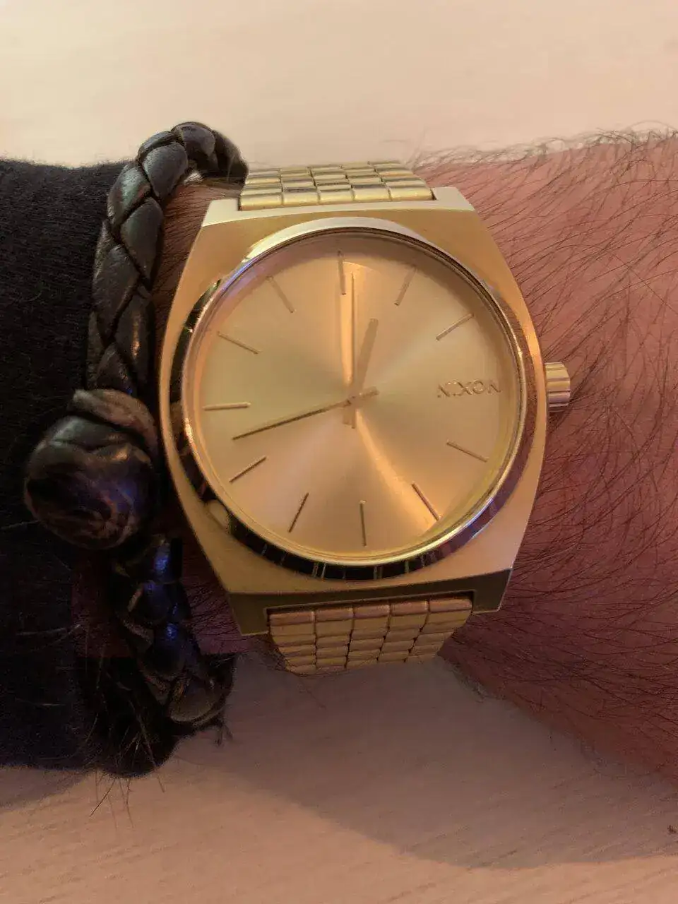

Sabía lo que me compraba cuando lo compré..no esperaba más que de un Casio de 30 euros…que fue lo que me costó éste de segunda mano…pero 2 meses de uso??
Pués es lo que me a durado el Nixon Timeteller…
Iluso fui a cambiarle la pila pero no era la pila…de repente se paró y fin…
Ahora la duda es si echarle valor y abrirlo a ver qué me encuentro o directamente tirarlo la basura y cogerme otro…
Me da pena porque el reloj para el trote diario me gustaba mucho…era sencillo y fino…incluso tenia cierto cuidado con él que con los Casio no tengo…me lo quitaba para dormir, fregar etc…
Hice caso omiso a la mala fama de estos relojes por pura cuestión estética y me salió rana…la cosa es que me sigue gustando y no sé si cogerme otro o volver a mis Casio…🤔

En la relojería limpiaron los contactos y cambiaron la pila…y nada…que si quiero me lo mandan a presupuestar al relojero…no creo que merezca la pena porque los hay por 20 euros por ahí…intentaré echarle un ojo a ver qué me encuentro…la historia es localizar la falla…porque no tengo ni idea de que empezar a mirar…

Como apunte diré que empezó a fallar poco a poco, me explico…comencé a observar que se retarasaba 5 min luego 10 y así sucesivamente varias veces a lo largo del día hasta que se paro por completo al día siguiente…me fije que si tocaba la corona depende de “cómo” funcionaba el segundero o dejaba de funcionar…pero ahora ni tocando ni sin tocar funciona… así que creo que los tiros pueden ir por ahí…deduzco que la corona sale a rosca? O a presión??

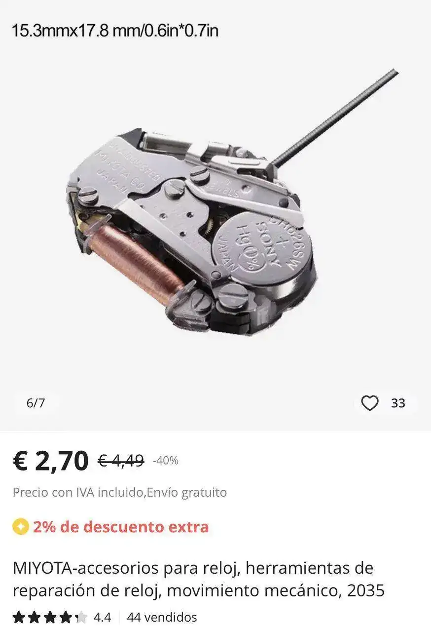

Por lo que atuve mirando la maquinaria es una Miyota 2035…encontré algo por aliexpress…algún sitio mejor??
Podré poner las agujas sin herramienta específica?? Es lo único que me inquieta…el resto parece sencillo

Necesitas las herramientas para poner las agujas en AliExpress seguro hay baratas.
