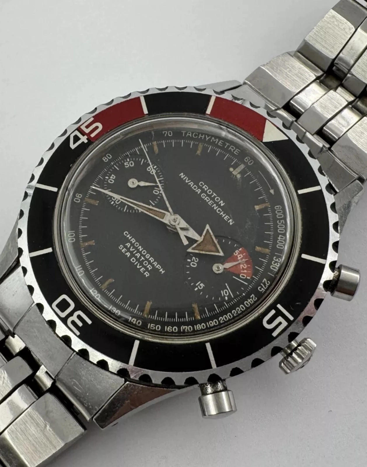

Hola compañeros, por unas cosas u otras llevo tiempo sin pasar por el foro, pero he vuelto a mis labores relojiles y voy a revisar un bonito Nivada Croton Cronograph de los 60’s.

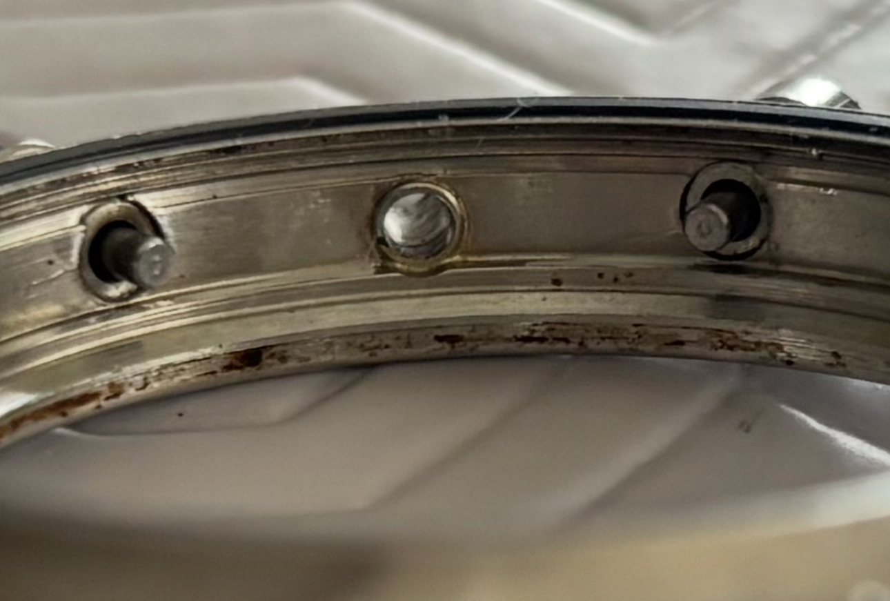

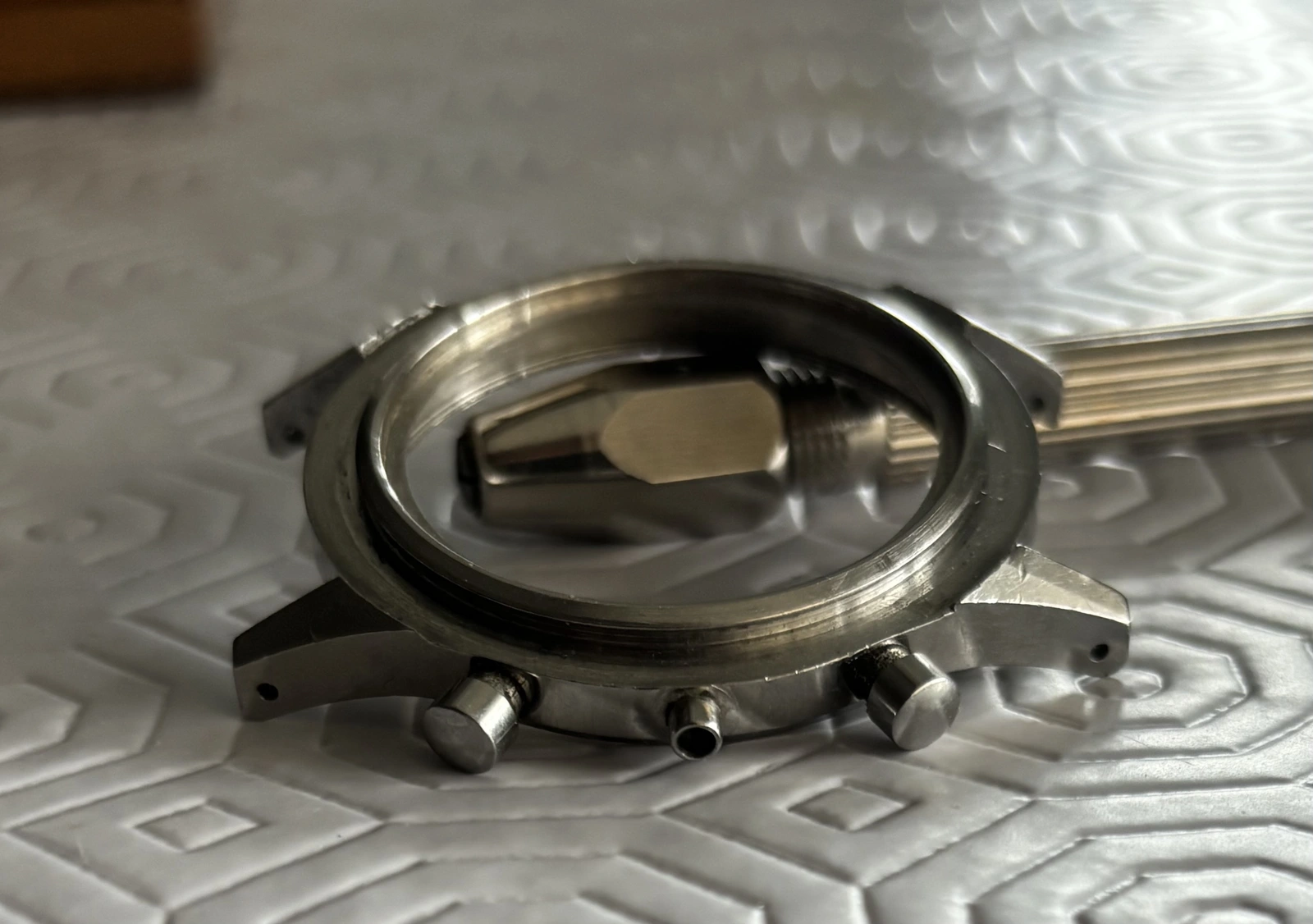

Prometo colgar fotos. He desmontado el calibre, pleno etc.. pero no sé cómo quitar los pulsadores, no veo pasador, ni rosca ni nada, a ver si alguien me puede orientar 😊

Supongo que serán cónicos y que irán a presión, para ello se necesita una herramienta específica.
Si no necesitas sacarlos, no los saques, y si están atascados o van duros, intenta suavizarlos con aceite de silicona, por si hubiera alguna junta de goma en el interior del conjunto.

Gracias Kike, lo de sacarlos es para repasar caja y recromar los tubos por donde van. Le he dado un baño en la ultrasonidos y han quedado suaves y funcionantes.

Si al final los quitas, asegúrate de volverlos a colocar correctamente para no perderlos.

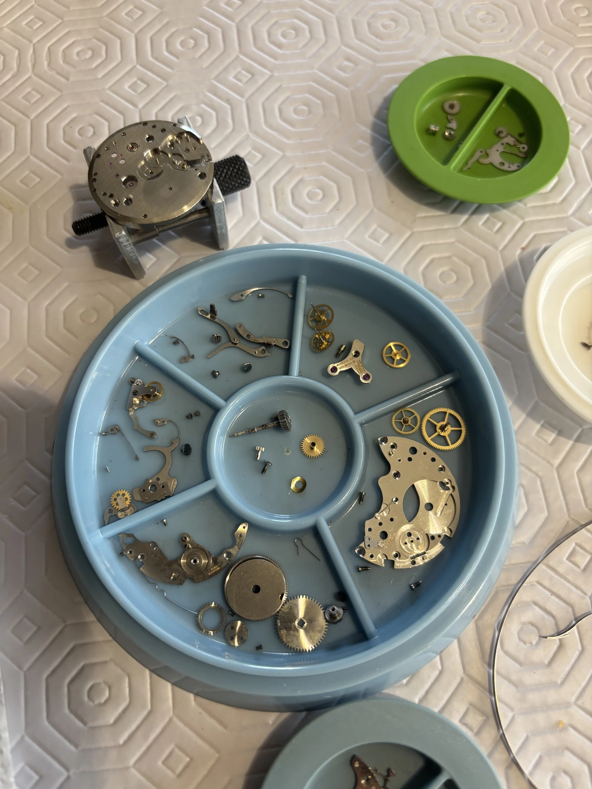

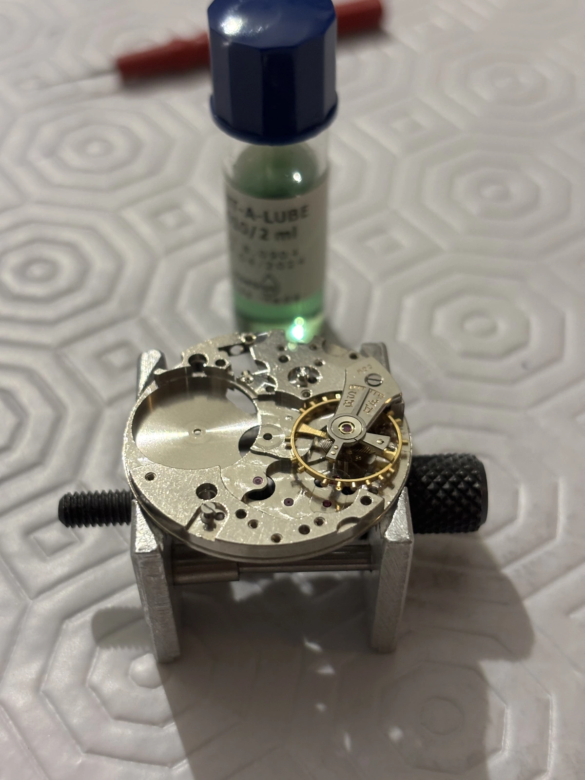

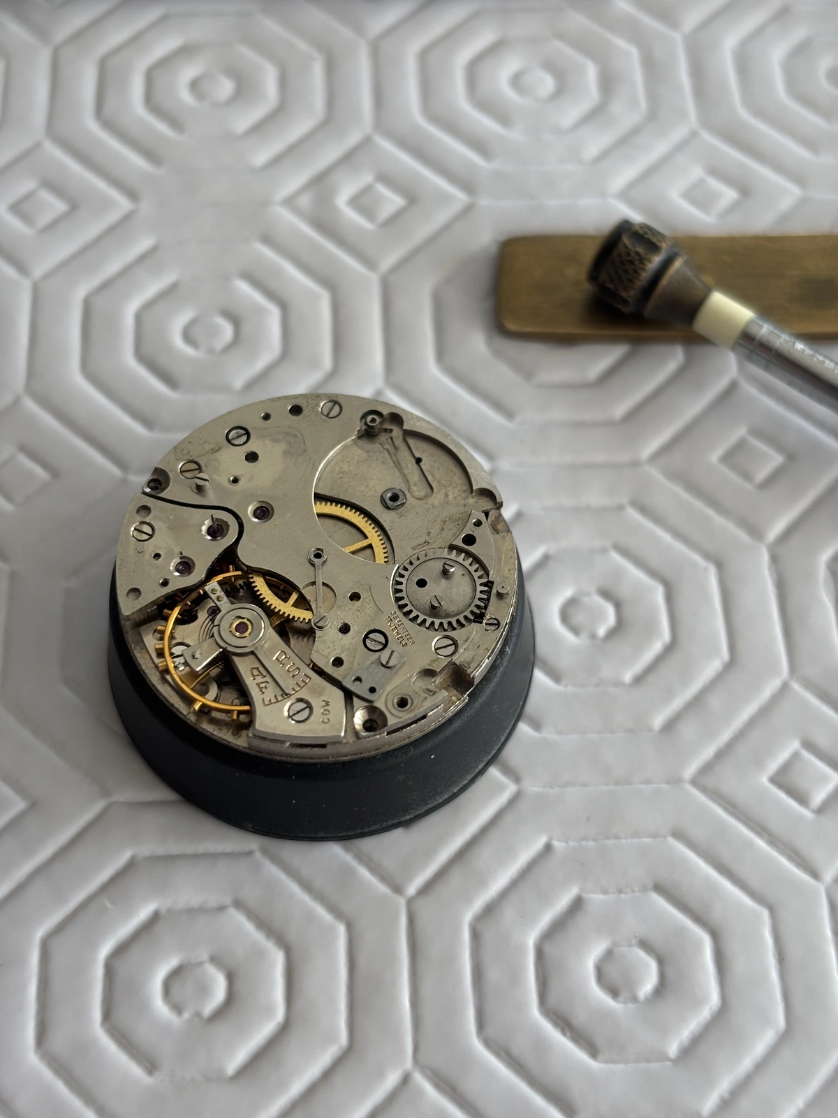

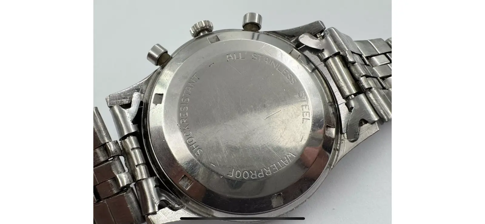

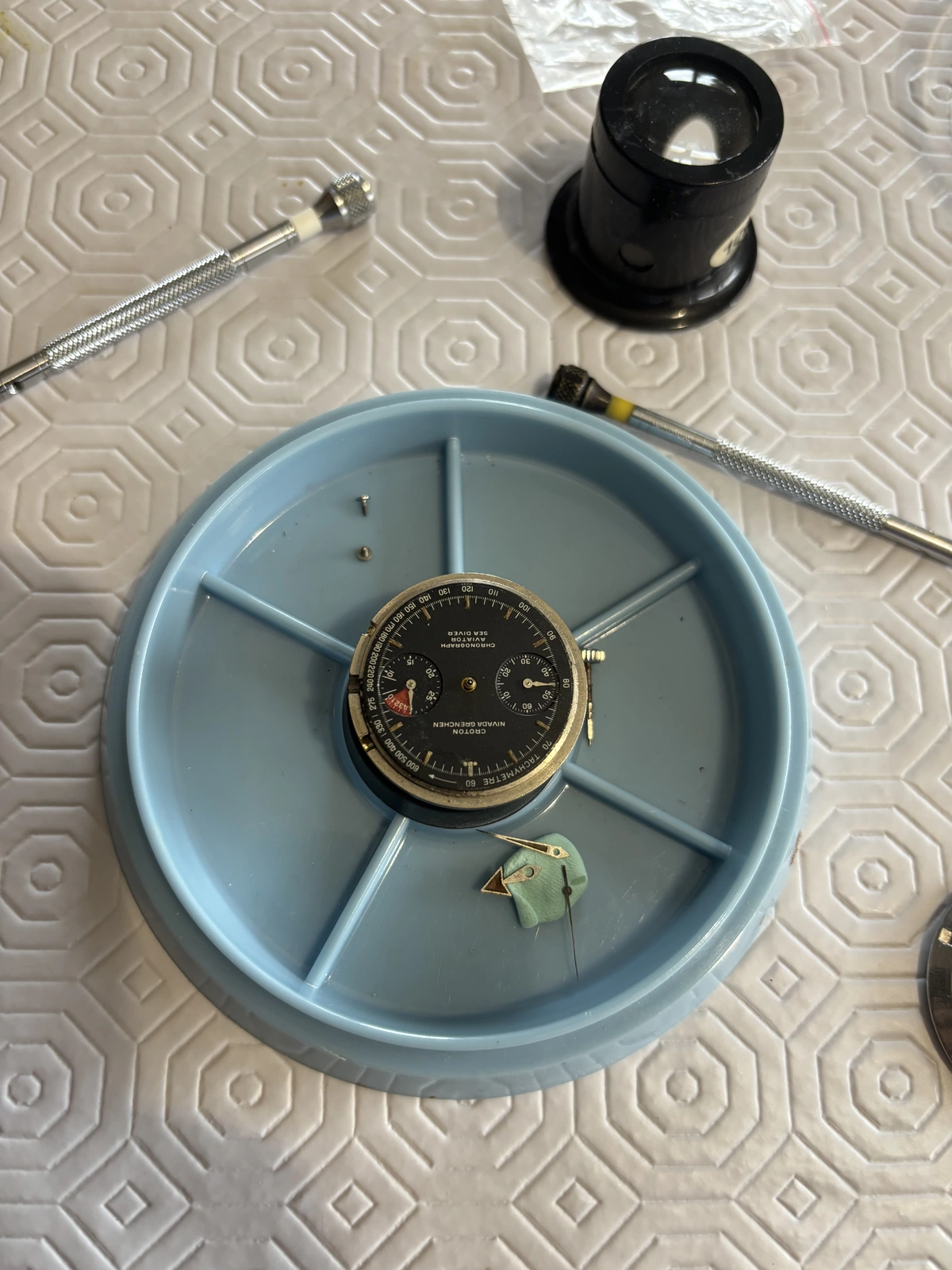

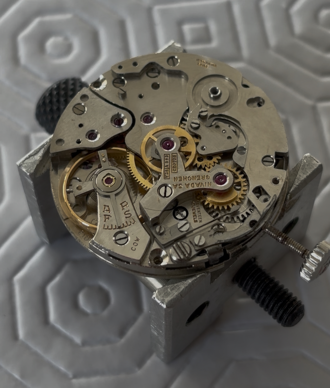

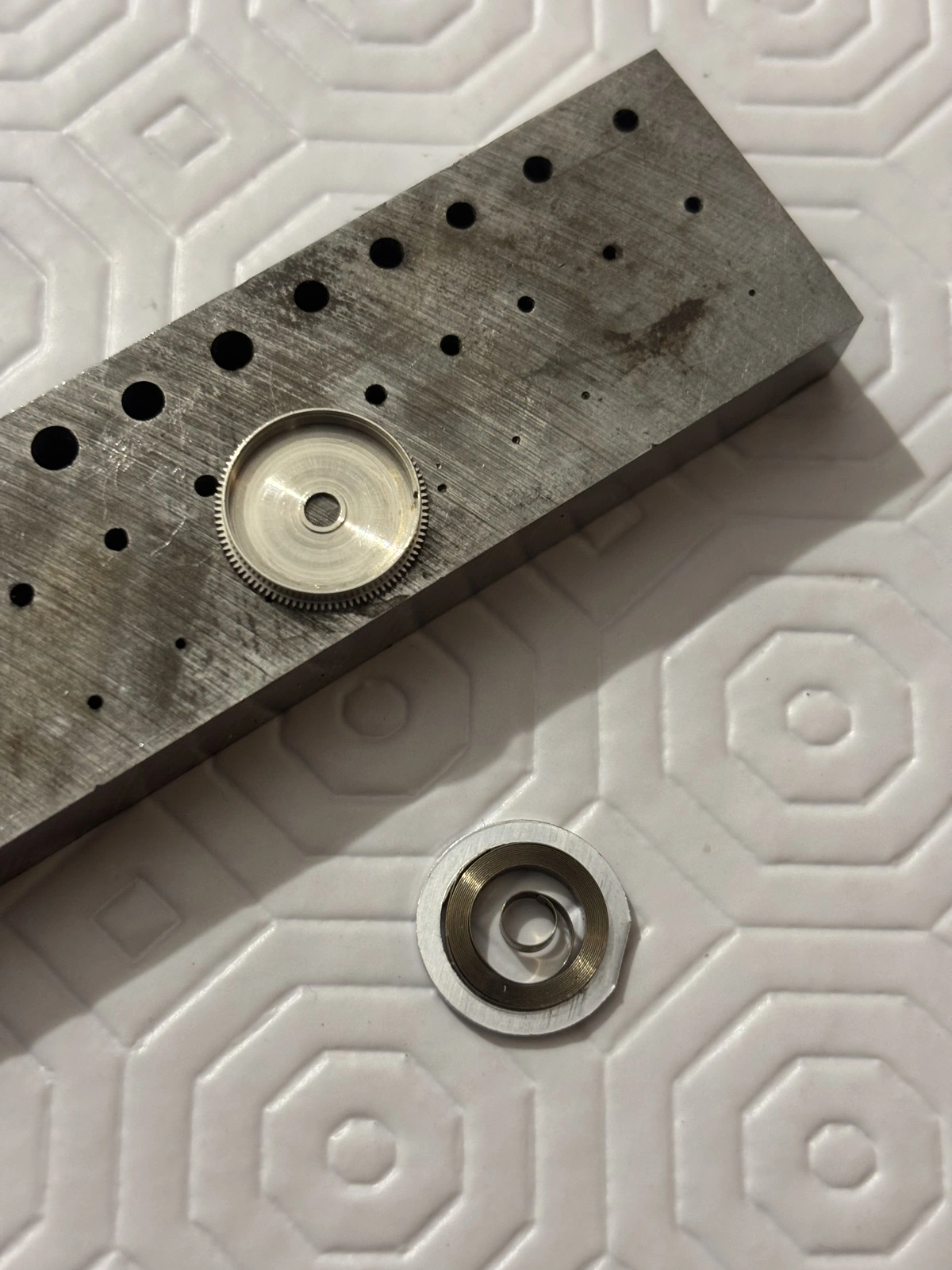

Aquí tenéis una fotos, de cuando lo compré, y de la limpieza del calibre, está ya montando al 90% 😎
Un bisel NOS viene de camino👏
