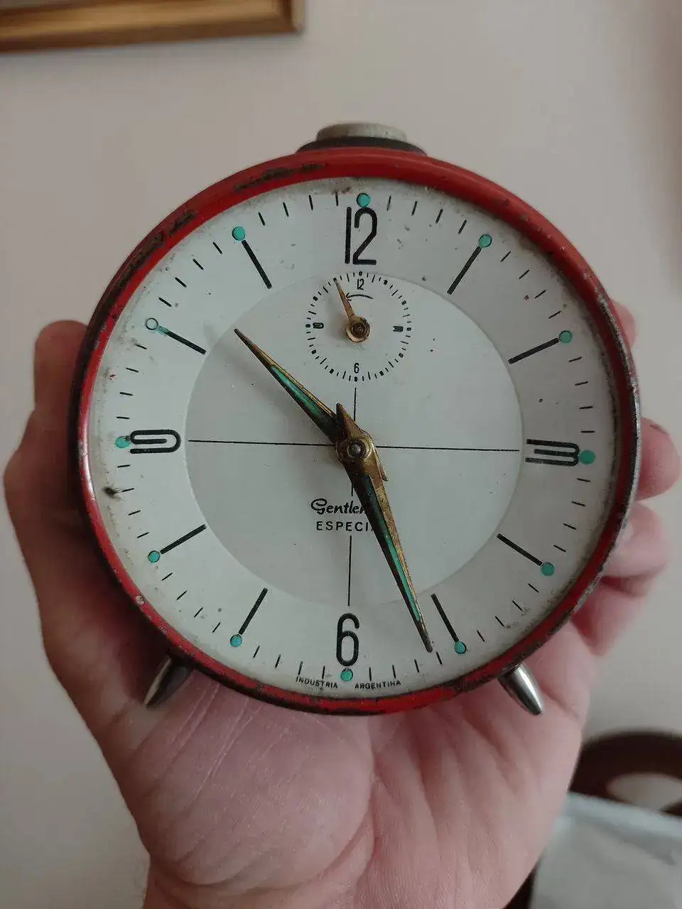

Hola, tengo un reloj de mesa, viejo; tendrá entre 40 y 50 años, calculo.
El reloj no es nada de otro planeta. Les adjunto fotos.
Lo que quiero hacer es lijar y pintar la carcaza, por un lado y por otro lado, sacar el vidrio del frente, limpiarlo, limpiar todo el cuadrante y pulir las agujas.
Es una restauración estética principalmente, por supuesto que con la máquina fuera la limpiaré y si puedo e investigo, sin desarmar, lubricaré lo que pueda. Pero no es lo mas importante, el reloj funciona.
Quiero que se vea lindo. Además hace el clásico tic tac tan carcetrístico
Necesito su ayuda para que me digan como desarmo la carcaza SIN ROMPER NADA Y SIN DESARMAR DE MAS.
Muchas gracias.

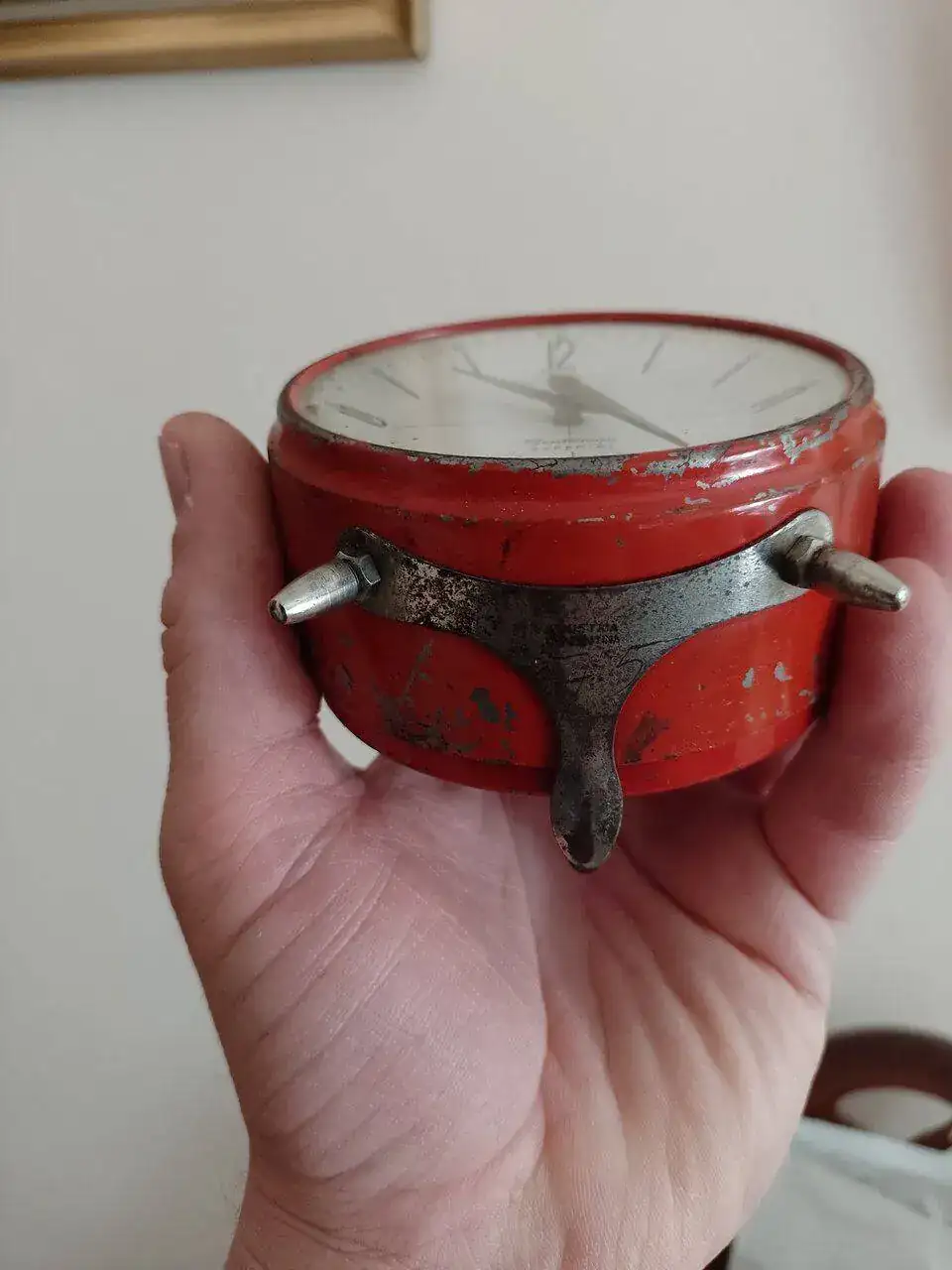

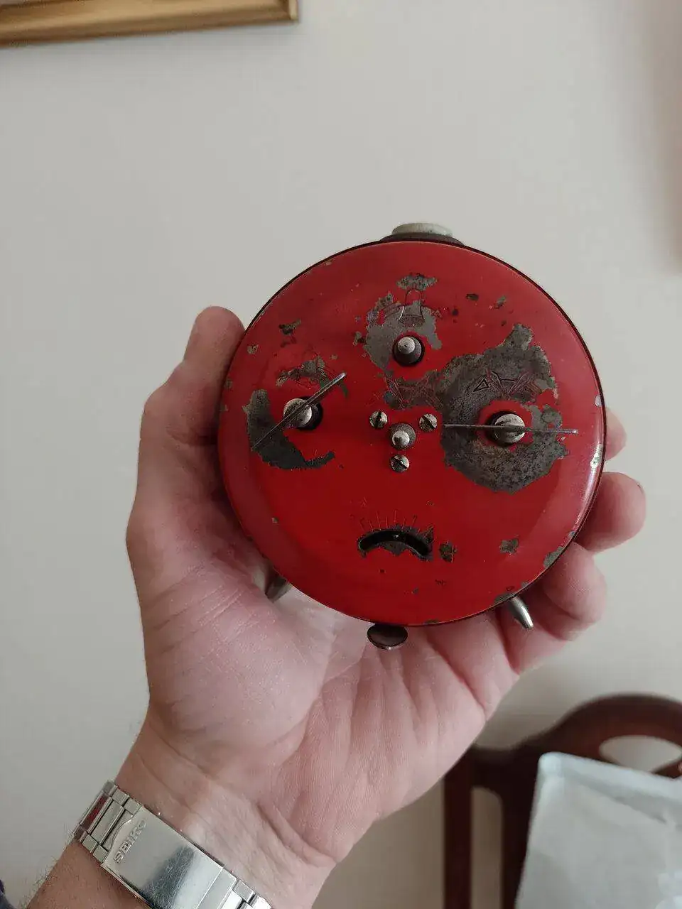

Primero hay que sacar las llaves, unas salen girando a izquierdas otras son a presión, una vez sacadas, quitas los tres tornillos centrales de la tapa trasera, a partir de ahi, el resto es mas obvio. Un saludo
Reacciones: Reloj Atómico
Si no vas a desmontar mejor no hacer nada
El compañero ya te ha dado la solución para desmontar la carcasa
Mucho cuidado con los muelles que tienen fuerza y te ouedes hacer daño
Reacciones: eryerba, Cacike y OldTraveler
