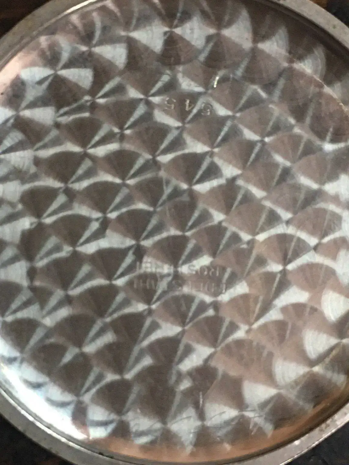

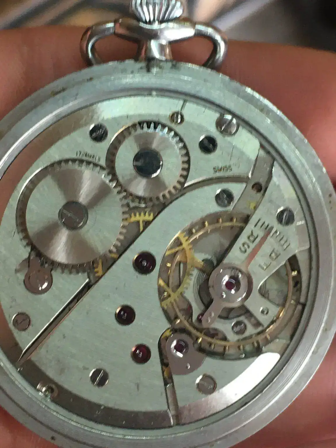

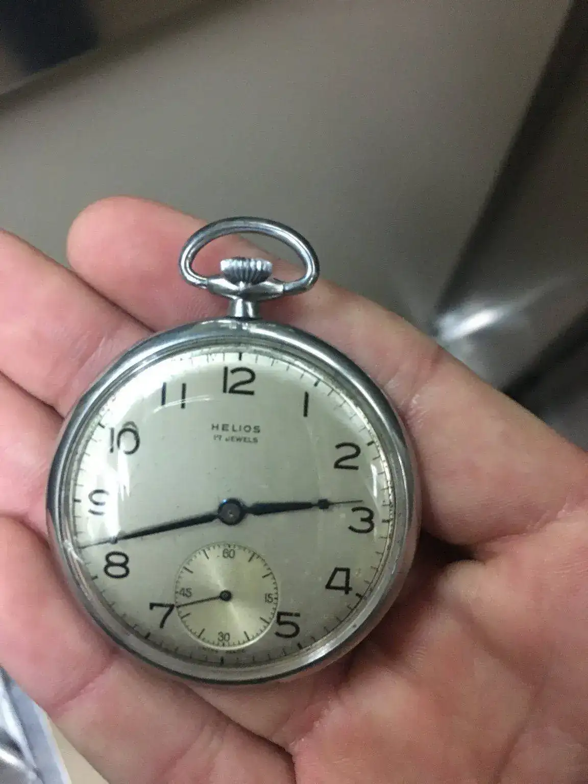

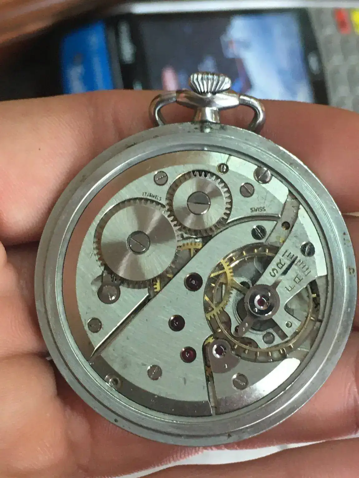

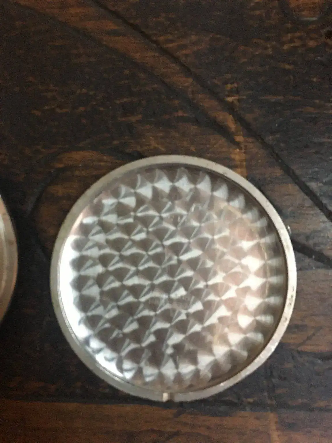

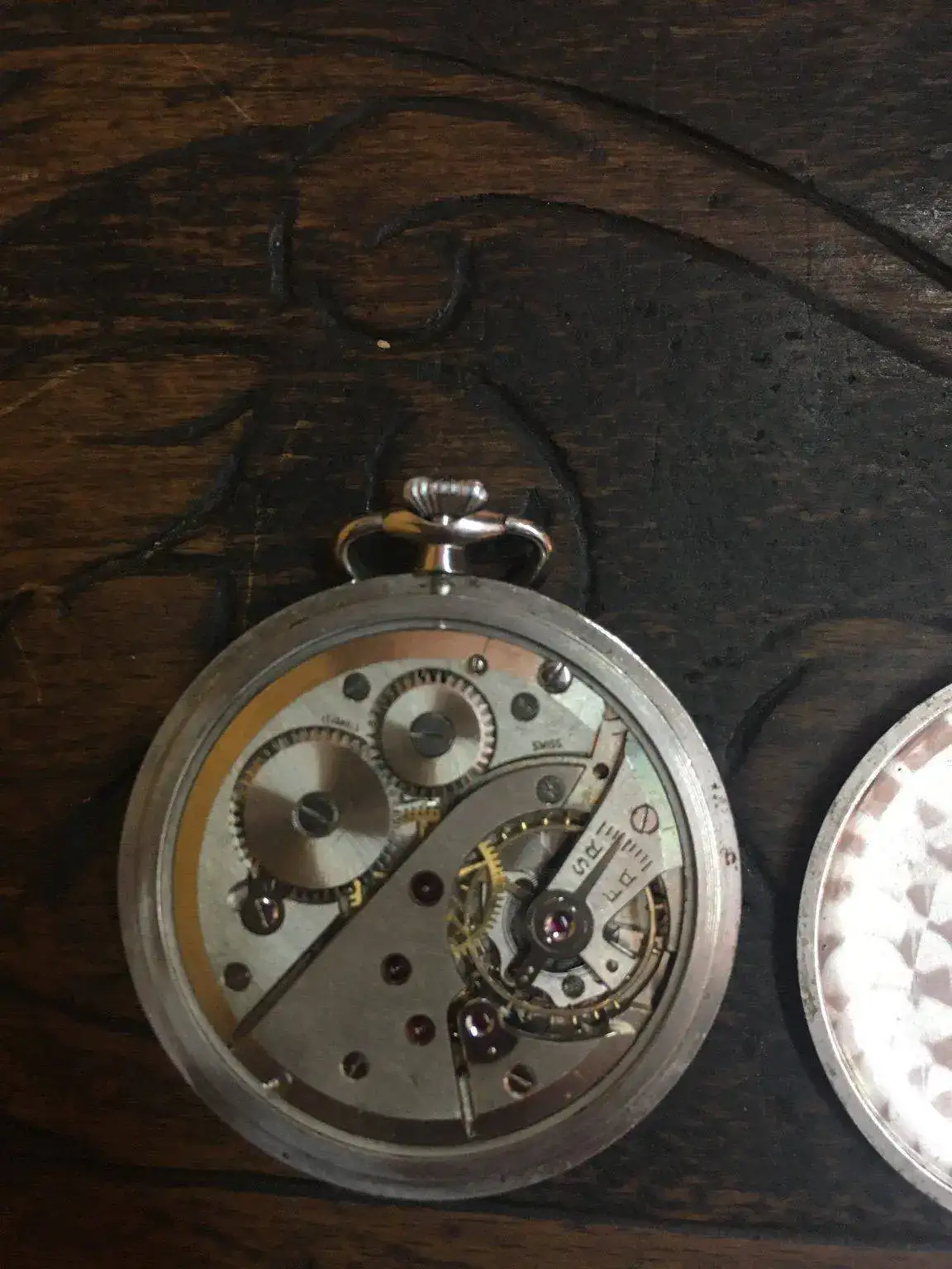

Feliz martes foreros, abro este hilo con la intención de que alguien sepa algo sobre un reloj de bolsillo que poseo.
Os cuento un poco la historia, este reloj me lo regaló mi tio abuelo, se lo había regalado su padre. Así que estamos hablando de un reloj antiguo. Lo unico que pone en el reloj es Helios y 17 jewels. Es una pieza mecanica.
Lo llevé a un relojero de confianza y tras examinar el reloj me comento que el movimiento era complicado y de calidad (parecida a los omega antiguos).
Si alguien conoce la marca o modelo o tiene información, me gustaría saber más sobre esta pieza.
Además, me gustaría saber que valor monetario considerais que tiene hoy en dia. No lo venderia nunca debido a que tiene un alto valor sentimental para mi, pero tengo curiosidad por saberlo.
Muchas gracias y buen martes!!! Os dejo unas fotos para ver si podeis analizarlo.
Hola Andreu. las imagnes de la esfera y del calibre son correctas. Las de la tapa por su enfoque no son visibles sus letras. Esta marca tiene muchos registros. Uno de ellos es el de tu reloj. Para conocer su calibre nos ayudaría que miraras con una lupa si aprecias debajo del volante algún número o letra o logo.

Buenas,
No está permitido hacer tasaciones en este foro,
está en las normas.
Ese reloj es más o menos de la década del '40-'50.
El calibre es ETA 953 o similar,
y por los detalles de los datos debe ser el Helios de la lista
que está en cuarto lugar, desde abajo. (Asociado a Perfecta-Precimax)
Es ésta lo que llamamos una marca de fantasía, una de miles y miles
que en la época utilizaron movimientos fabricados por terceros ,
en este caso de buena calidad, proveniente de una de las principales manufacturas (ETA)
del conglomerado Ebauches SA.
Álvaro
