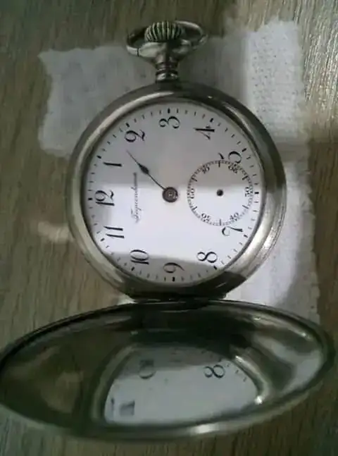

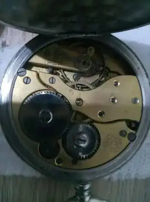

Nuevamente recurro a sus conocimientos. Hace poco conseguí éste Tequendama montado sobre un calibre Moeris, pensé que era un 19b pero lo comparé con otro reloj que tengo montado también sobre ese calibre y presenta algunas diferencias.
Bueno, seguro me podrán ayudar. Les agradezco cualquier información.
la imagen de la foto del calibre no refleja con calidad los detalles del logo.

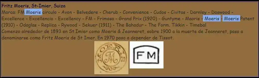

Moeris FM (im Kreis)​
Uhren, Uhrenteile; St. Imier, Schweiz; registriert am 11.2.1901​
Moeris FM (im Kreis) | m&j j&m jm mj

esta es mi opinión
Moeris 19'''D hunter
Features
stem wind and set
sub second
Data
19''', Dm= 42.5mm, Do= 43.3mm
H= 4.15...4.2mm
F= 0.4mm
T= 2.1mm
15/16 jewels
f = 18000 A/h
power reserve 33h
Balance staff U1079
Stem W1578
Mainspring / battery
Zf3045, 1.50 x 17.0 x 0.21 x 490mm
Hands
2.00 x 1.10 / 0.20mm
Comments about the data
Remarks
hunter calibre
set-lever spring between plates
options, bimetallic screw balance, Breguet hairspring, Reed's regulator
lever and escape wheel brass (Fig.1) or steel (Fig.3)
varying bridge shapes (cf. also other 19''' calibres)
same signature for open face and hunter
family/generations:
set-lever spring between plates:
19'''B: H= 5.25...5.3mm
19'''C: H= 6.6mm, negative stem mechanism
19'''D: H= 4.15mm
19'''G: H= 5.2mm, winding gear modified
set-lever spring on dial side:
19'''E, 19'''H: H= 5.3mm
19'''F, 19'''J: H= 4.25mm
Example, year: signature; shock device
1-2) ca. 1925: FM Moeris - FM Moeris
3-4) ca. 1925: 1722
(Alpina 1722, Moeris 19'''D)
