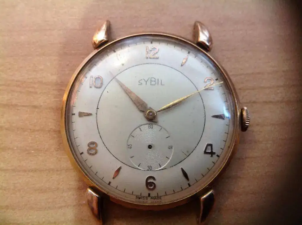

Saludos, el caso es que tengo por ahí un fabuloso Longines 27m con una esfera de 36mm huérfano de caja, y llevo ya meses buscándole una ::grr:: visto lo visto, imposible conseguir una longines :-(( y deseoso de poder usarlo, pase al plan B, buscar una caja que por medidas me valiese y provisionalmente alojarlo ahí hasta que el destino me ponga a tiro la suya....
pues bien, por la bahía encontré un reloj marca Sybil, marca imagino de fantasía de la que no he encontrado información, con calibre Arogno 151, y aquí es donde os pido consejo....
¿qué hago, modifico la caja para adaptar el Longines, o resucito al Sybil?
Gracias y un saludo

Hola Zarsan, ¿Qué modificarías de la caja? Si debes agrandar el espacio de la caja para que puedas alojar el movimiento Longines o solo colocar una bata para ajustar el movimiento.
Por cierto el Sybil merece una oportunidad, ese dial con el segundero cercano a las manecillas me parece bello, en mi caso seguiría el consejo de Germanio.

Tornearía el interior de la caja para pasar der 10,5 líneas a 12 líneas del longines...
y si, las dudas me han surgido al ver que igual un repasito y agujas nuevas se quedaba el Sybil mono....

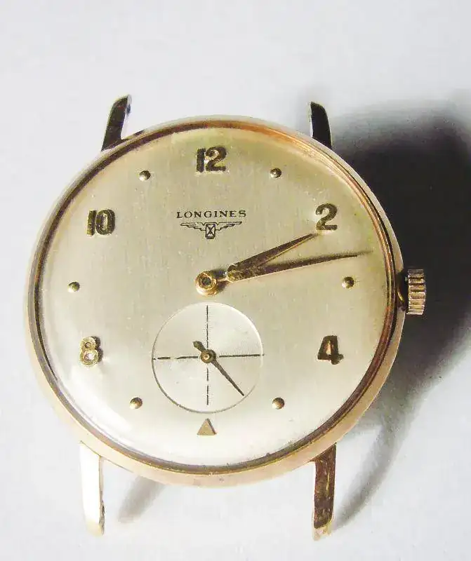

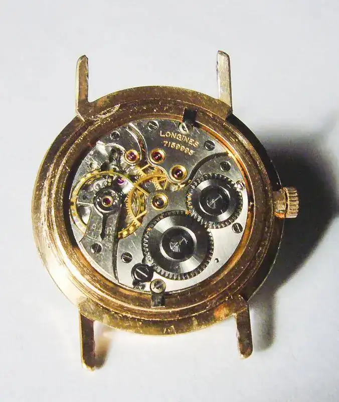

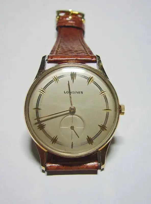

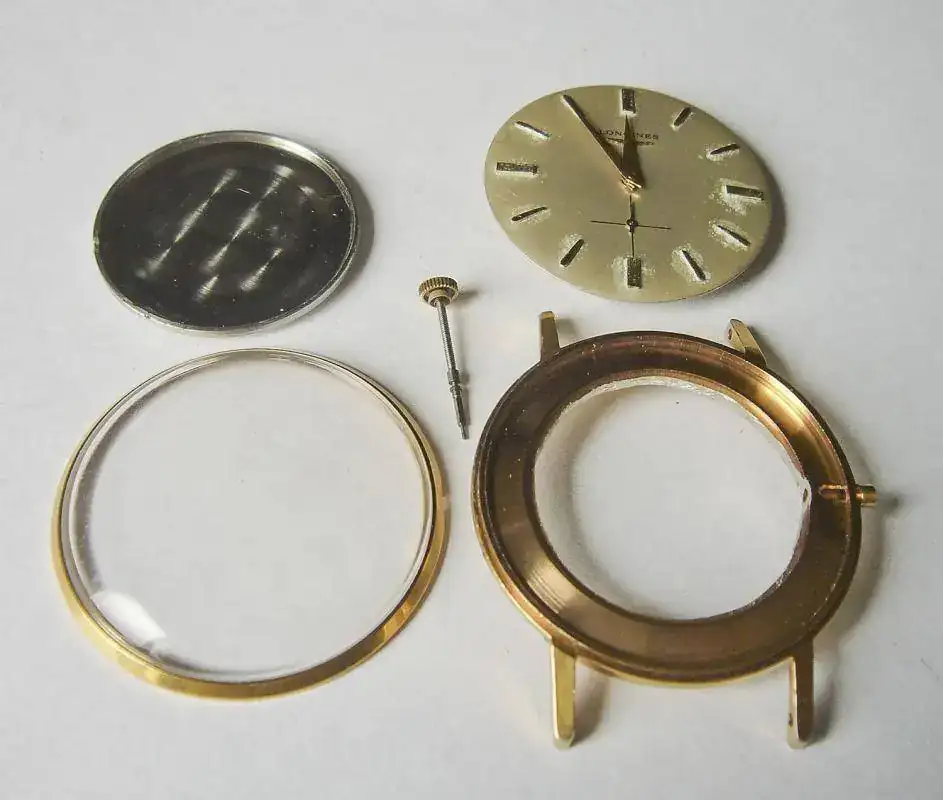

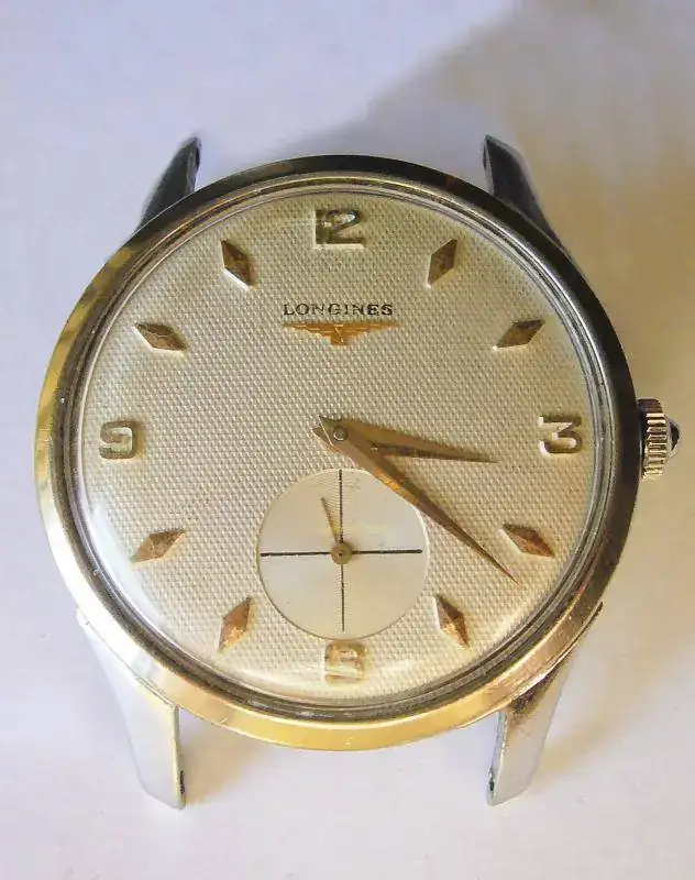

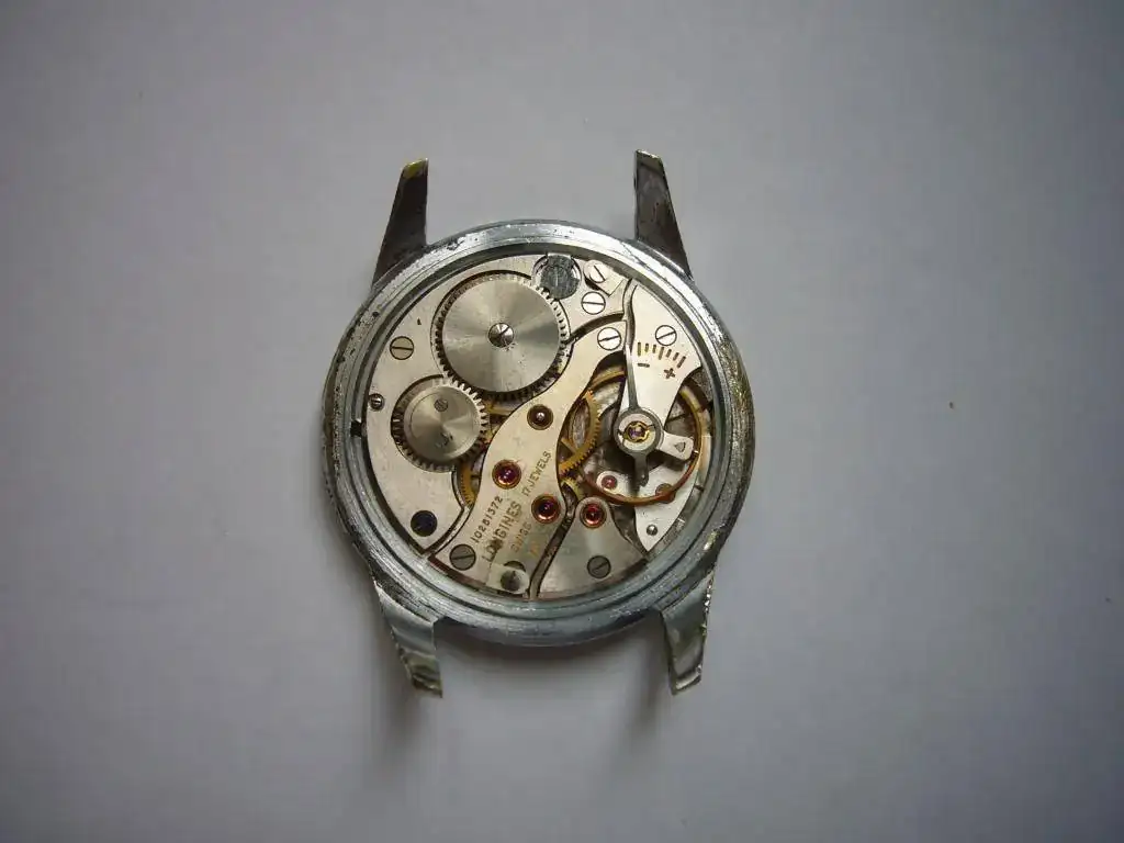

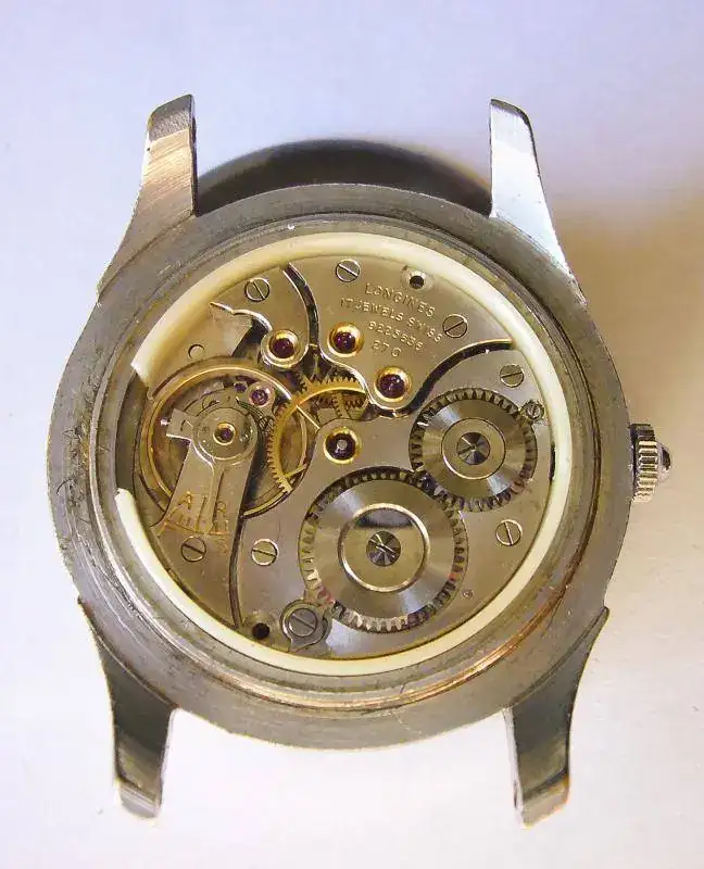

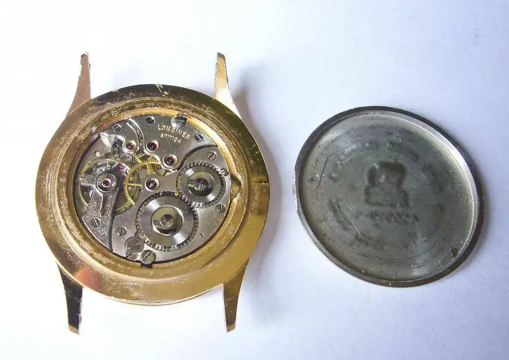

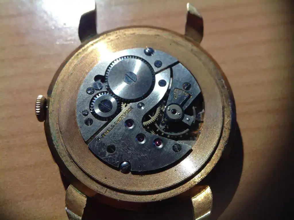

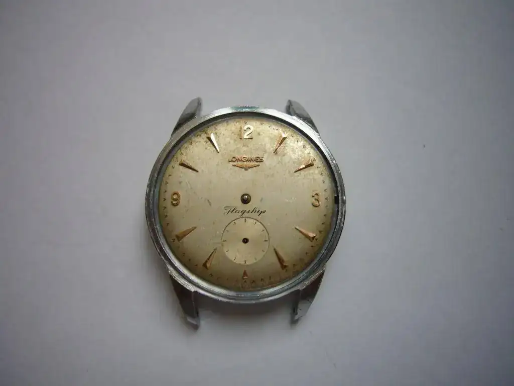

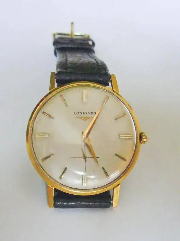

Es mucho para pasar de 10,5 a 12 "' y luego ¿la altura de la tija?. Es mejor buscar una caja de 12 líneas y misma anchura de esfera que tienes que, por cierto, es lo primero que hay que medir porque ahí no se admite modificación. Es cierto que las cajas Longines son casi imposible de conseguir y comprar uno entero y dejar ese para fornitura me parece muy caro. Yo he adaptado 4 cajas a movimientos Longines pero ha habido que comerles poco o nada. También es muy difícil tener la paciencia de buscar pero .......
Para animarte :
P1050107_1189.webp P1050118_1202.webp P1050125_1213.webp P1050124_1212.webp P1050364_1791.webp P1050365_1792.webp P1050096_1176.webp P1050101_1181.webp P1050549_2060.webp P1050547_2058.webp
También he tenido que suplementar otra con una bata de plástico como puedes ver en el tercero. ¡¡Ánimo!!
Eres un máquina Casiná, ya había visto otros trabajos tuyos de encajado, mi esfera es muy parecida a la del tercero, de momento para protegerlo lo tengo alojado en una caja cromada-moderna China ::blush:: A la espera de una más acorde a sus años.
Gracias por los ánimos, y las ideas, seguiré armándome de paciencia, :ok::
