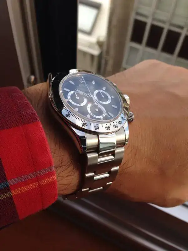

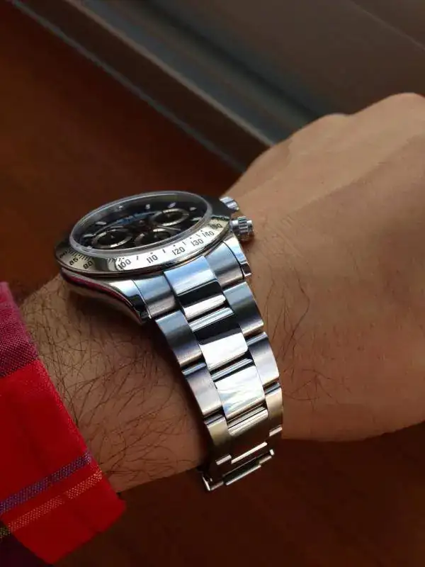

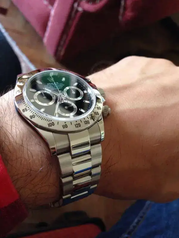

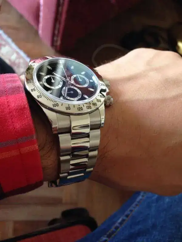

Hola,
Sólo quiero compartir unas fotos del resultado en uno de mis relojes,un Rolex Daytona acero por si alguna persona está buscando fotos de resultados.
Antes de hacer esto hice una prueba en un Alpha Paul Newman del que también subiré fotos.
El procedimiento fue:
Lavar bien el reloj,y con un trocito de algodón(aproximadamente uno o dos centímetros de material) froté en sentido "arriba-abajo",sin diferenciar zonas pulidas a espejo de la zona mate.Ya digo que antes hice una prueba en el otro reloj y la zona pulida a espejo la deja más brillante y la mate la deja muy limpia pero no le saca brillo a espejo como he leído en algún otro sitio.
Después dejar secar y frotar con un paño suave,de estos amarillos de limpiar el polvo por casa.
Resultado:
Desde luego yo estoy muy contento con el resultado,y francamente no le veo ya ni pelillos en el armis.El reloj estaba usado normal pero sin marcas profundas,es una pena no haber hecho una foto del antes pero no tenía pensado hacer un hilo,era para "uso propio" jeje lo que pasa es que visto lo visto quería compartir.
Saludos,
Victor
El reloj tiene casi dos años y os aseguro que se usa normal como cualquier otro reloj,vamos que no estaba así antes de usar el algodón.
