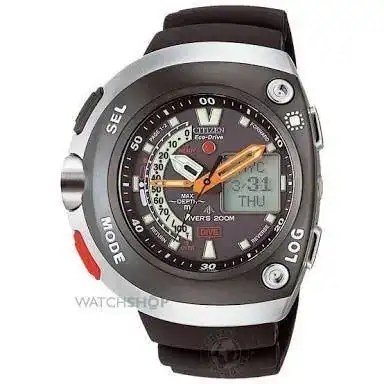

Yo pensaba que este post sería la solución de mi aqualand, más de un año parado y otros 3 sin usar, pero sorpresa, no tiene corona

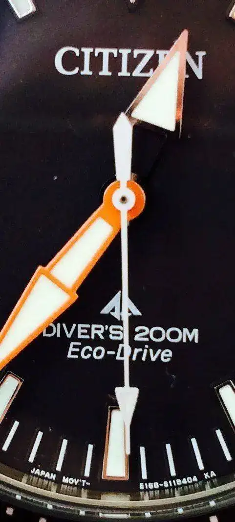

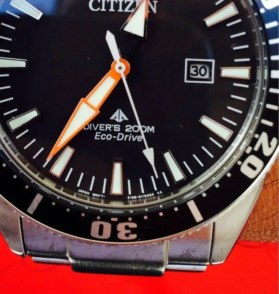

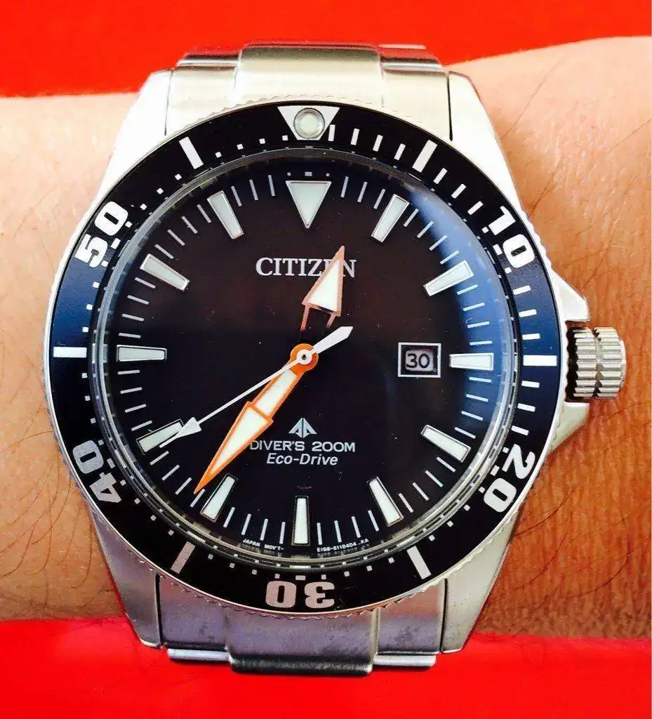

Yo he adquirido un diver con el modulo E168 y venía cargado pero el segundero tiene ese medio segundo de desfase, hay algun truco con este modulo E168 sin abrir el reloj?

En el manual actual del modulo E168 hace la advertencia, si se queda parado antes de cargarlo hay que sacar la corona a la posición 2.

Con la novedad que al querer utilizar un citizen ecofrive promaster BN0101-58E, el famoso excalibur me di cuenta que estaba parado, lo puse a cargar al sol y no se movía la segundera al igual que todos mis ecodrive, la cosa es que al querer poner la hora se desalineo la segundera, nunca me ha pasado con otro ecodrive, al ver el instructivo dice que cuando este reloj se encuentre completamente descargado se debe recargar con la corona sacada a la posición 2, eso pasa por no leer los instructivos.
