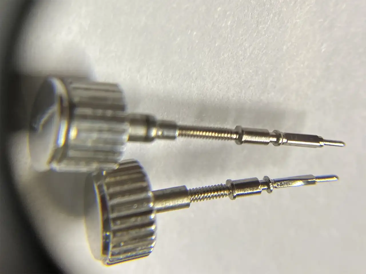

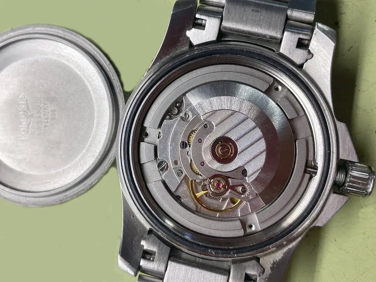

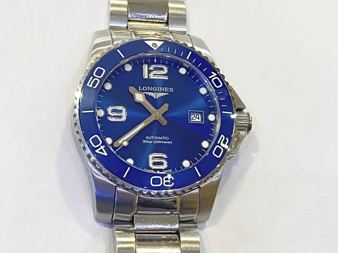

Hola, tengo este Longines que me regalaron tiempo pasado, el problema es que el movimiento que lleva no tiene ningún sello ni referencia, me sorprende mucho ya que debería de llevarlos, he intentado identificarlo, pero no sé que movimiento es, lo he comparado con un ETA 2824-2 pero hay cosas distintas, por ejemplo la tija es distinta.
¿¿¿Alguien lo puede identificar????
Adjunto fotos.
Ese reloj sólo puede llevar un L888. De hecho, la tapa lleva esa inscripción. Pero es rarísimo que el movimiento no venga marcado. ¿Conoces la procedencia del reloj?

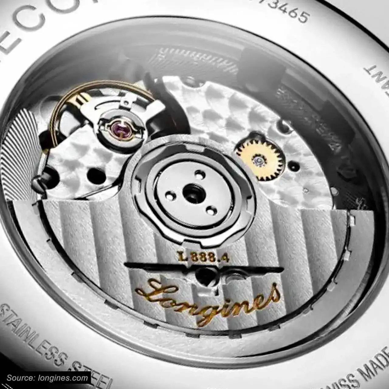

Un L888 no parece ser... Y todos los calibres actuales que he visto de Longines van decorados como el de la foto. Huele a trucho.

Gracias Angelsynth por tu respuesta, la procedencia no la sé, pero según veo, debe de ser una falsificación, no tiene lógica que ese movimiento no esté firmado ni sellado por la marca del calibre, se ve que también hay calidades en las réplicas y este debe de ser una réplica de cierta calidad ya que el reloj está bastante usado y sin embargo tanto la caja como la cadena están en muy buen estado y sin desgaste.

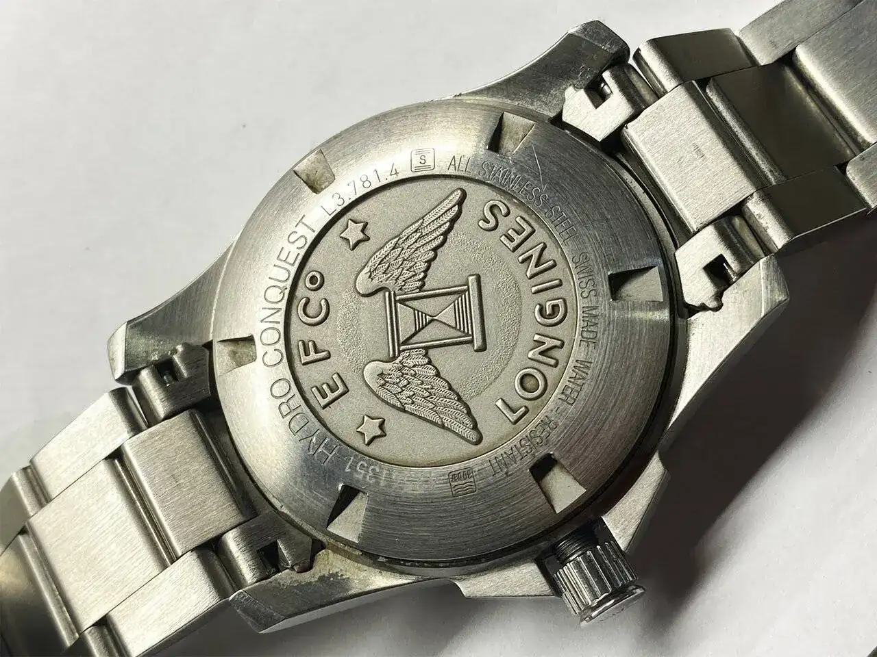

Eso no es un Longines, es un Lonchines
