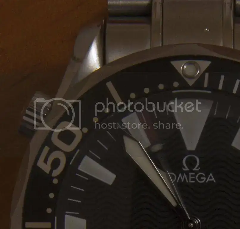

Hola,
Aquí tienes unas fotos de algunos relojes que tengo (o he tenido) donde puedes contar (con un poco de paciencia) los diferentes "tics" del segundero en un segundo, para calcular las alternancias por hora.
En estos dos son 8 golpes por segundo, es decir 8*60*60 = 28.800 alternancias por hora.
Hola,
