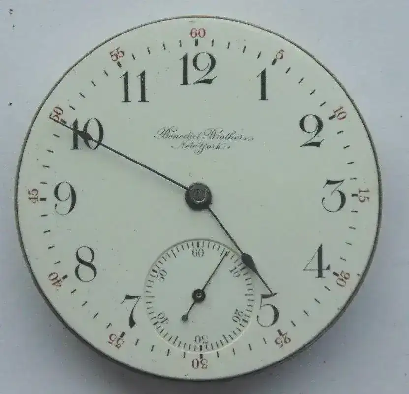

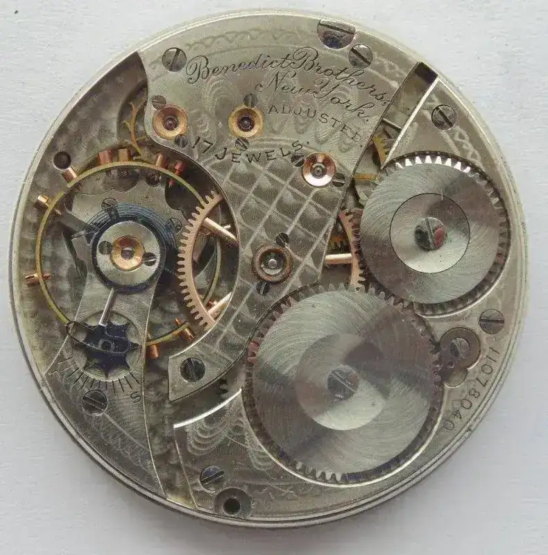

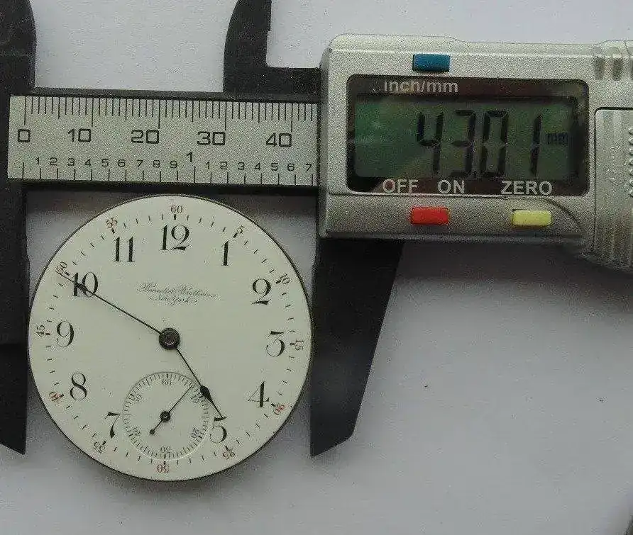

Solicito vuestra ayuda para ver si alguien me puede informar sobre un movimiento que acabo de comprar con el nombre de BENEDICT BROTHERS - NEW YORK. Dicho nombre figura tanto en la esfera como grabado en el movimiento. Me imagino que debe de tratarse de alguna relojería antigua de New York, pero lo que me extraña es el número de movimiento que lleva grabado (11078040). Alguien sabría decirme quien podría ser el fabricante ó cualquier otro dato relativo al mismo???
Muchas gracias

si que es curiosa la numeración. Veremos si algún maestro lo puede identificar. Si haces o retiras el cuadrante /dial/esfera seguramente aparecerá alguna identificación.
https://mb.nawcc.org/threads/benedict-brothers-new-york.46364/
[FONT=&quot]Una búsqueda de la base de datos que Ed Ueberall y yo mantenemos muestra que relojes de alta calidad para Benedict Brothers han sido hechos por: [/FONT]
[FONT=&quot]CH Meylan [/FONT]
[FONT=&quot]Non-Mag Watch Co. [/FONT]
[FONT=&quot]Elgin [/FONT]
[FONT=&quot]Hampden [/FONT]
[FONT=&quot]Keystone Howard [/FONT]
[FONT=&quot]Waltham[/FONT]
Hermanos Benedicto, Relojes y JoyasFECHA:
1865-1895
Hasta la tienda de la ciudad, 697 Broadway, Nueva York. Establecido 1821.
si buscas Benedict Brothers Watches New York, en Facebook te saldrá.
