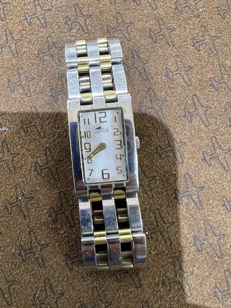

Buenas a tod@s ¡¡¡¡ hoy me han traído un reloj de marca Lotus con Mov 5Y20 y por alguna razón parase como que la tija patina,ya e probado a sacarla y ponerla de nuevo,pero hace lo mismo........la giro para poner la hora correcta y giran las manecillas bien, como una o dos vueltas....de pronto se para las manecillas pero la corona sigue girando....pensé que la corona estaba suelta....pero no tampoco...... alguna idea???
Algún diente roto.
Este es el reloj lo curioso es que cuando (patina solo se mueve la corona) es que lo dejo ,pongo corona de vuelta dentro al rato le doy de nuevo y si va??¿? donde antes se quedarón las agujas ahora nuevo al rato vuelven a moverse y si de nuevo le doy una o dos vuelta de nuevo se para agujas y la corona sigue................. este es el reloj

Pero tiene que ser del tren de remontuar.

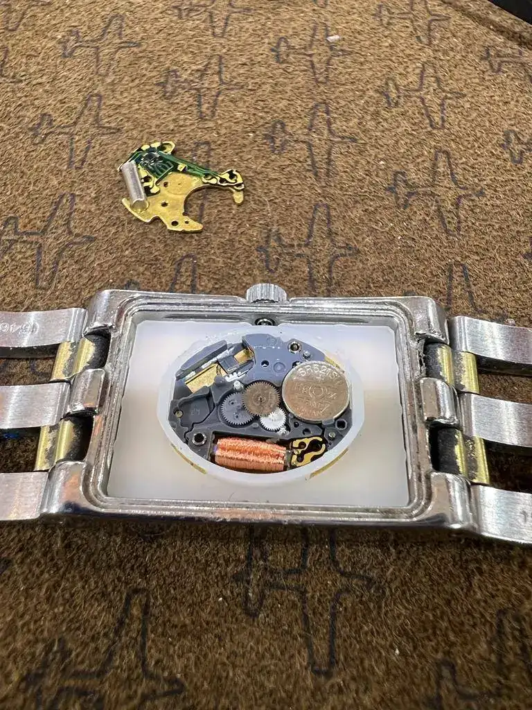

Raro desmonte la maquinaria pero todas las ruedas estas bien...................
Ok ,será cuantión de revisarlo de nuevo .....Gracias por contestar

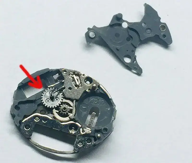

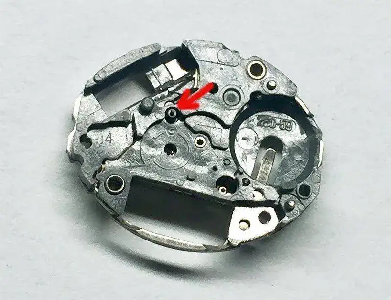

La avería más usual es la ruina del piñón de la rueda de minutos de color negro, (obsolescencia programada).
Busca un donante.
O pon una maquinaria nueva.
Te pongo unas fotos para que lo tengas más claro.
