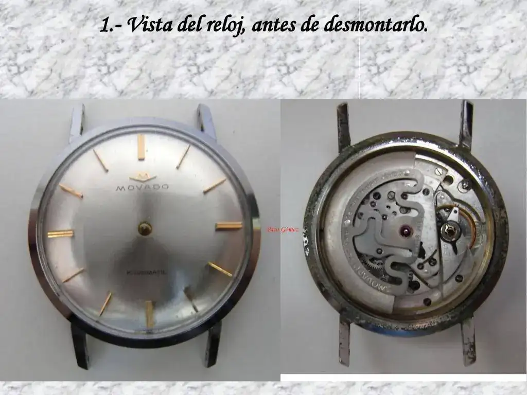

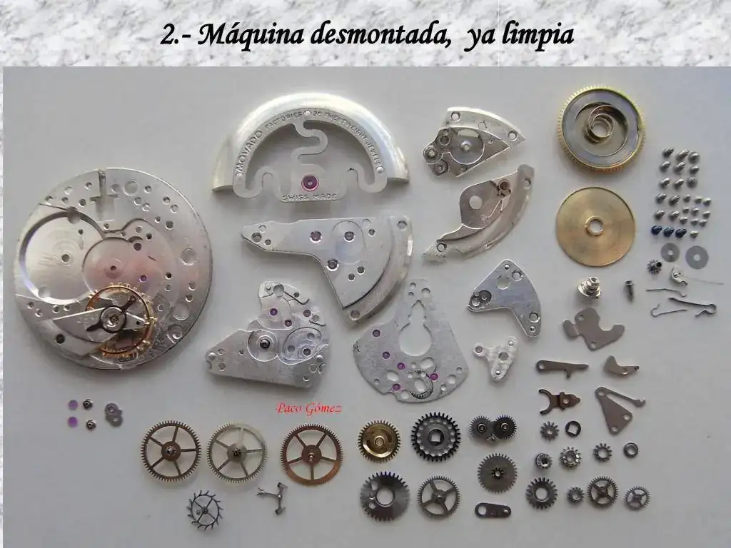

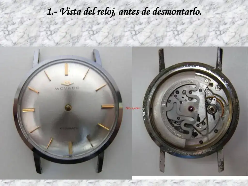

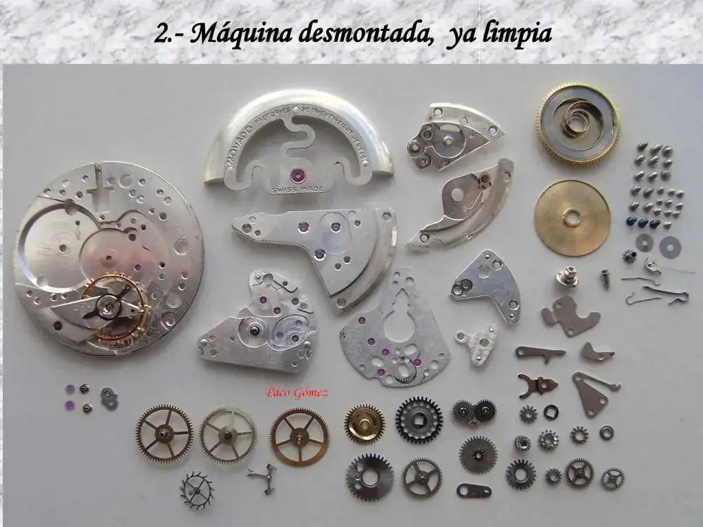

Hoy os quiero presentar un reloj MOVADO Kingmatic.
De la manufactura y del calibre que lleva, nada tengo que decir, que no se haya dicho ya, en numerosos post de este foro, así, como de la información que hay en la WEB.

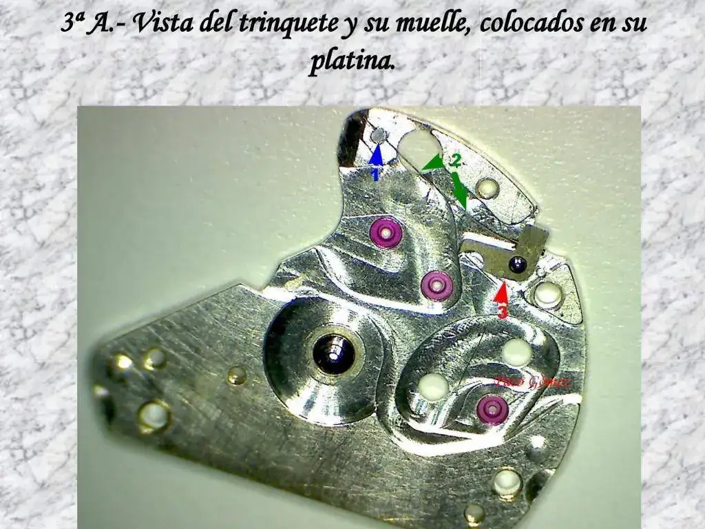

Únicamente por recordar un poco de la máquina, decir que, monta un calibre MOVADO 531.
Es un reloj mecánico automático de 11 ¾´´´ líneas (Ø 26,5 mm.), de 21.600 alternancias - hora, incabloc, volante con tornillos de compensación y espiral plano y con segundero central.

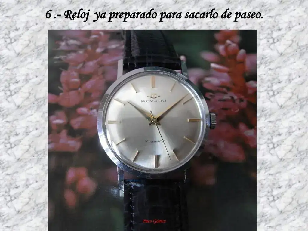

Al reloj le faltaba la tija, la corona y las agujas.
Bueno y ya sin más, os pongo las foticos del susodicho.

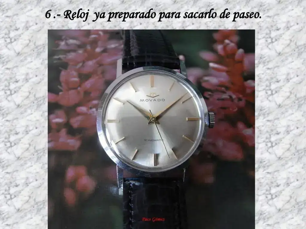

Qué hermosura has recuperado :clap: Clásico y elegante Movado que tenía la esfera en muy buen estado, y que has completado muy acertadamente con esas Dauphine :ok::

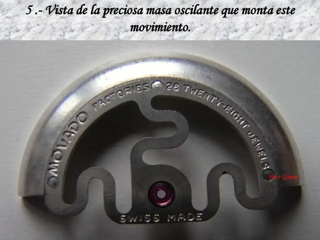

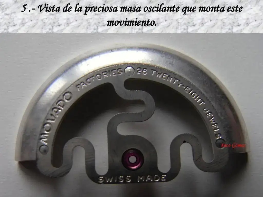

Y aunque la carita es guapa y vestida, en este caso me quedo con su corazón: esos rotores vaciados marca de la casa me rechiflan :drool:
Muchas gracias por compartir esta recuperación con tu carácterístico estilo ameno y didáctico ¡¡y hoy además con los Beatles!! :clap:

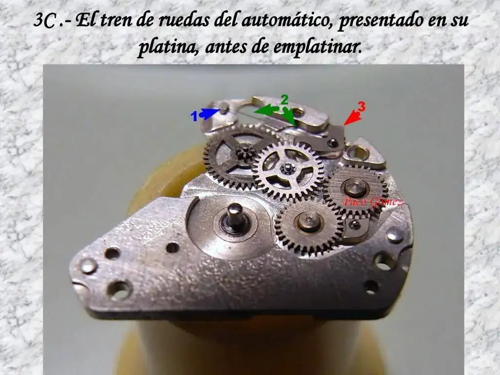

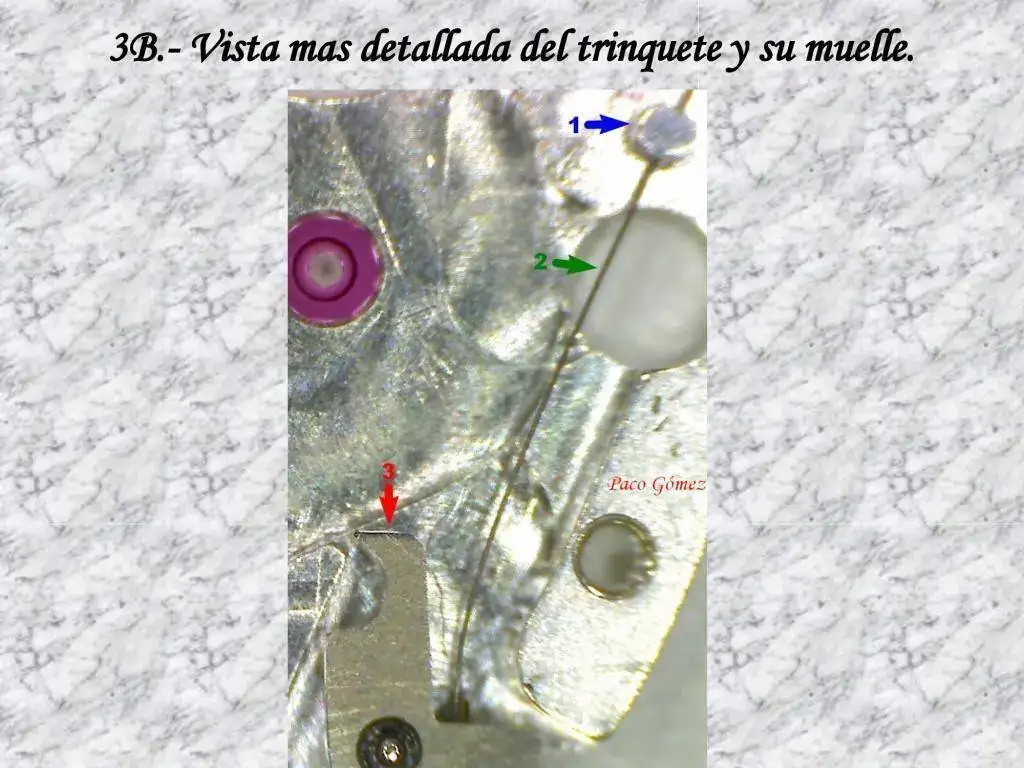

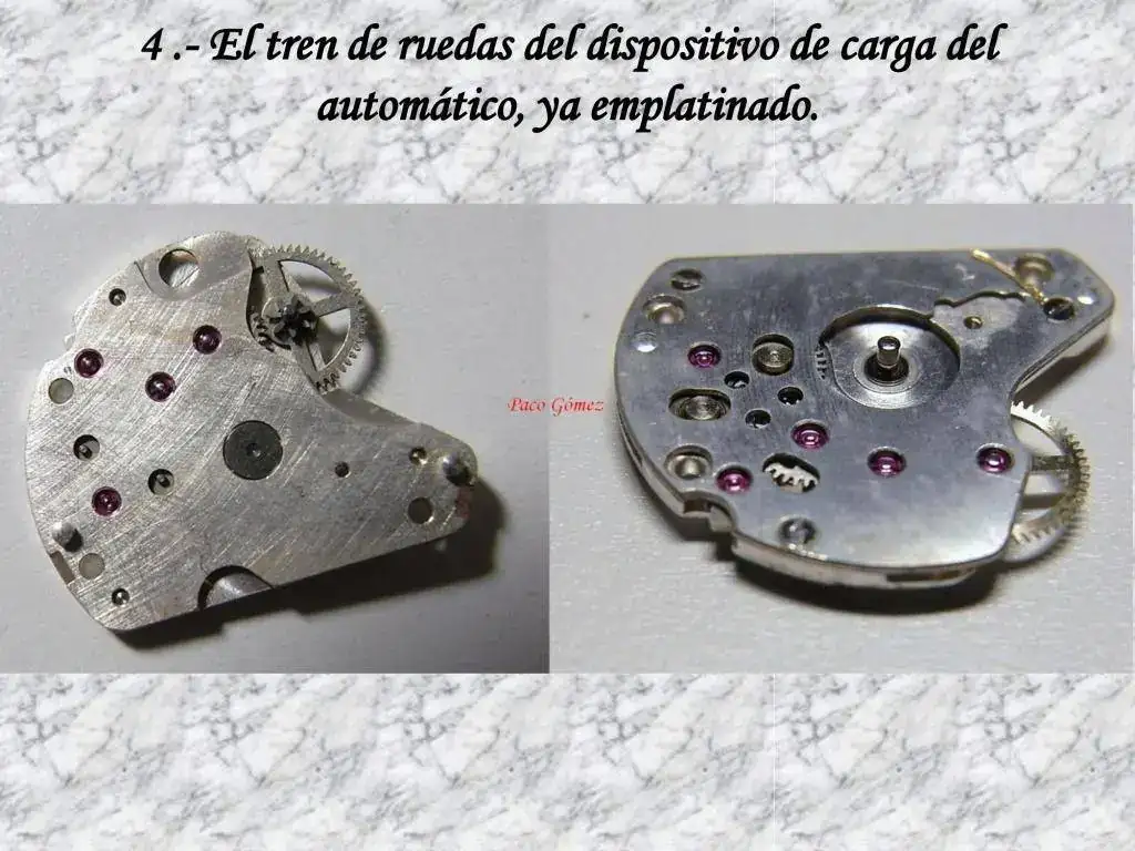

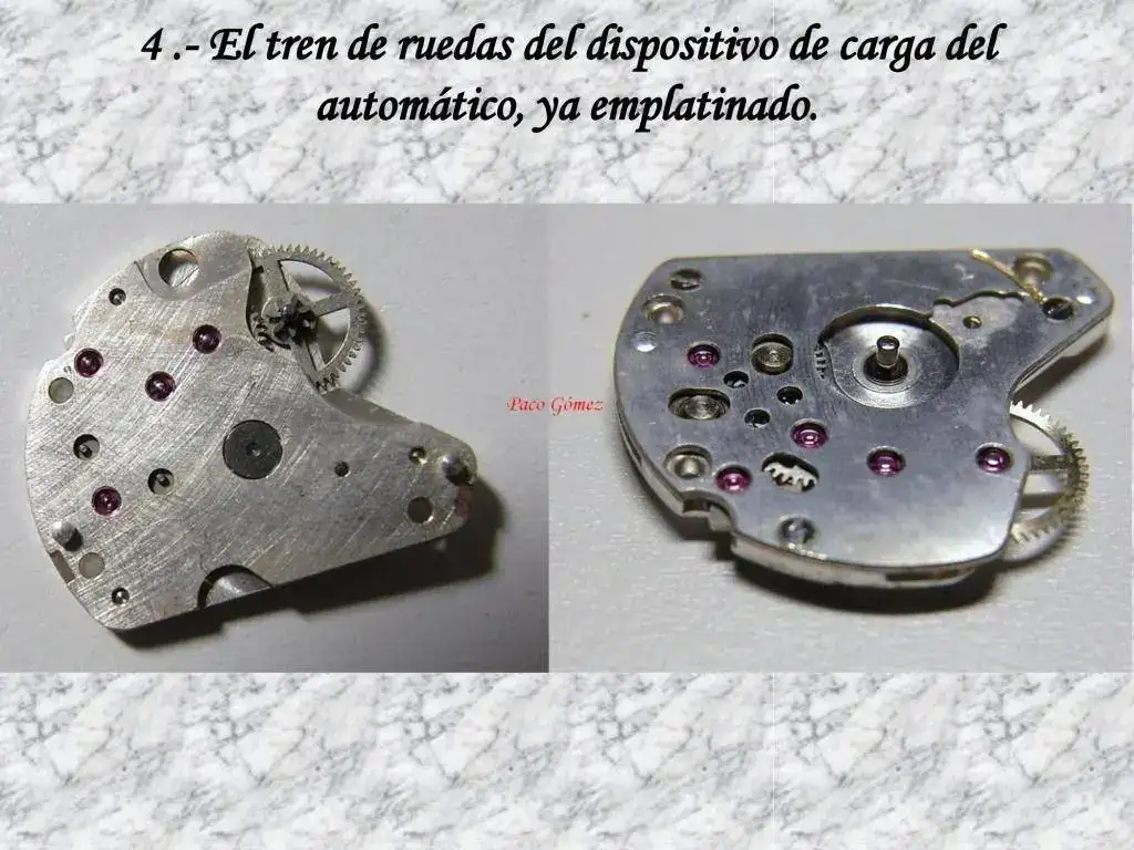

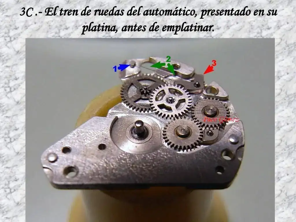

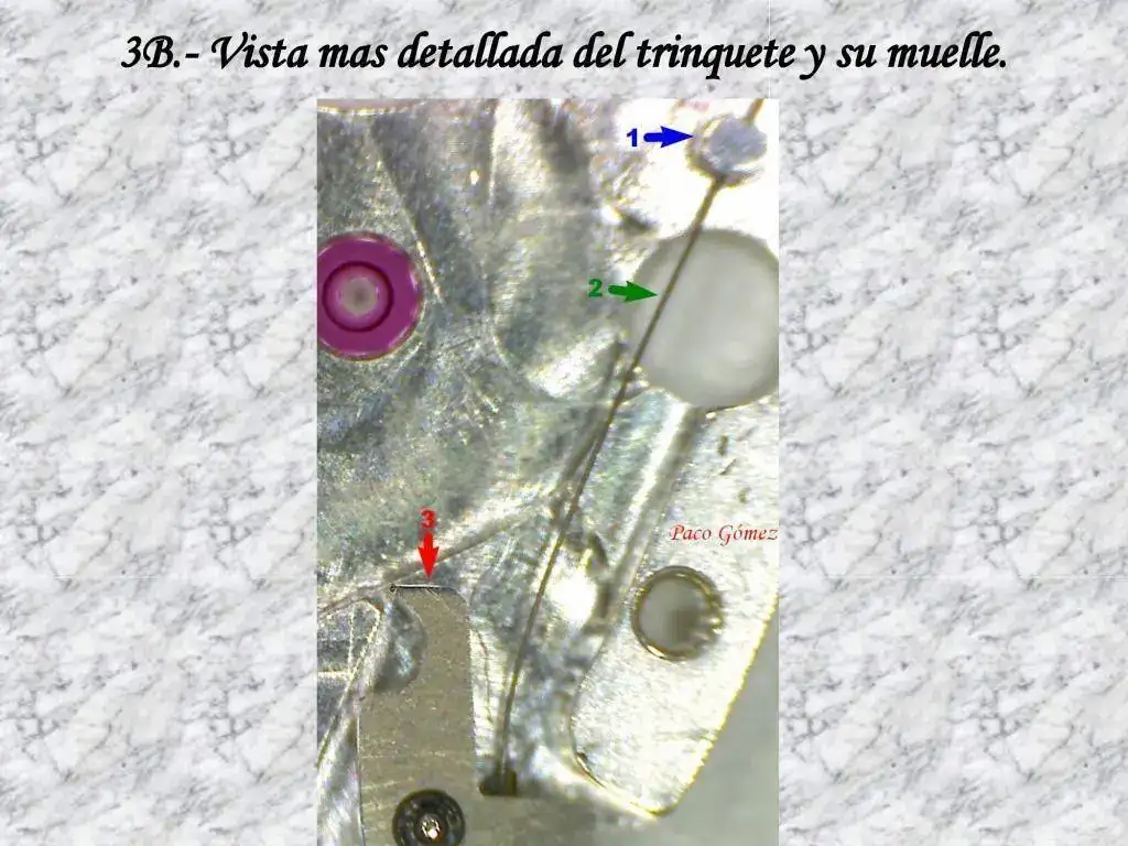

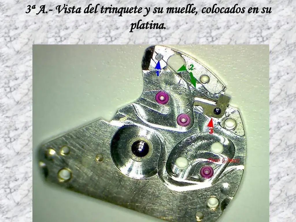

Curioso el sistema que enseñas del automático. Los ingenios llevados a ese grado de sencillez y funcionalidad son el resultado de muchas horas de I+D de los cerebritos !!!!

Muy bonito ese Movado, además, te has parado en la parte que, de largo, más me gusta de los automáticos, el módulo de carga, con los distintos e ingeniosos sistemas de ruedas inversoras para la carga bidireccional.
Un trabajo fino, fino!

Abde: Me alegro que te haya gustado el reloj. La verdad que la esfera ¿faltándole las agujas? Esta en un estado impecable, no así la caja que es de metal y está bastante picadita por debajo. De la masa “no comment”. Para buscarle unas agujas anduve por la red, y veo que este modelo lo montaban con agujas rectas ó dauphine, sin dudarlo me incline par estas últimas, pero las dauphine que montaba Movado me da la impresión que son más delgadas. En fin como dices un clásico.
Vicente: Me alegra que te haya gustado el hilo. Estoy totalmente de acuerdo contigo sobre el automático.

Zarsan: Me alego que te guste el reloj, además de haber acertado en pararme en detallar el automático.

Tuve la ocasión de trastear el mismo calibre y fue una gozada.... ¿ No tuviste problemas para desatornillar el tornillaje ? Porque yo las pasé canutas....
Buen trabajo compañero !!!!! :clap::clap::clap:
Antares, tú sí que eres All my loving parafraseando el título de PG. Qué alegría verte.
Antares: Buenos días, me alegra que te haya gustado el trabajo. A tu pregunta, no tuve problemas con los tornillos si bien es cierto tuve que cambiar los dos de sujetar la máquina a la caja, ya que estaban rotos. Muchas gracias y un saludo.
