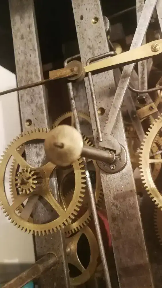

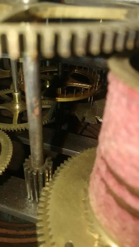

Buenas noches, tengo una duda sobre como pasa el eje de la rueda del escape en los morez con segundero central, resulta que tengo una maquina de segundero y veo que el eje pasa por el cañon de hierro sin ningún tipo de casquillo. En el eje se observa que tenia al final un pivote que debio romper y supongo que seria donde encastraba la aguja. Y ya me extraña que vaya el eje asi hierro con hierro.
Ya me fastidia que parece que no hago mas que preguntas pero mientras uno aprende, jeje.

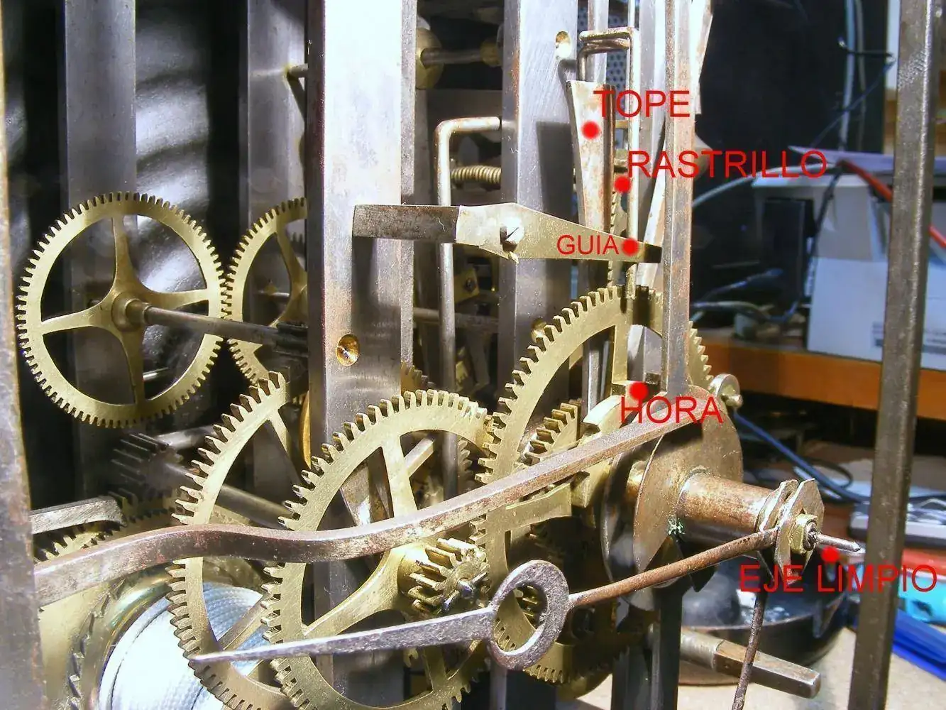

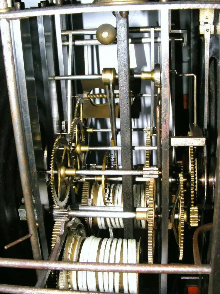

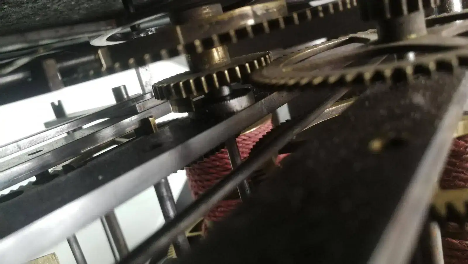

Hola Borja, Parece que si, efectivamente el segundero central viene directamente de la rueda de escape, con eje hierro-hierro, sin más, todo es holgado en estos relojes......
En un 4 campanas.. segundos directos
Ojala te sirva de ayuda, otros Amigos te darán mas detalles, yo los tengo muy olvidados los Morez.

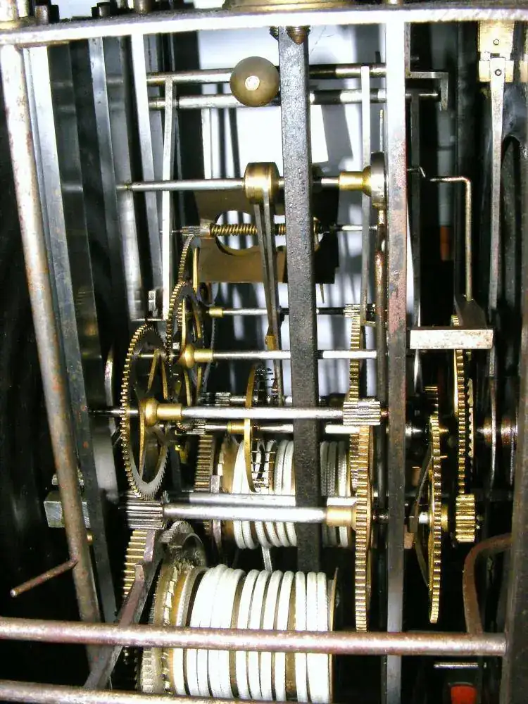

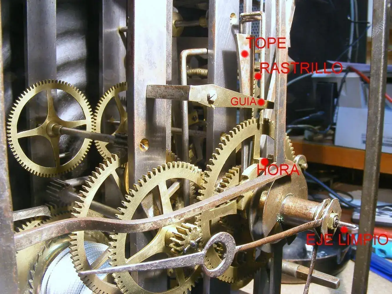

Pongo un par de fotos del mío,
es diferente pero también hierro con hierro.
Ver el archivos adjunto 827086
Ver el archivos adjunto 827087
Ver el archivos adjunto 827088

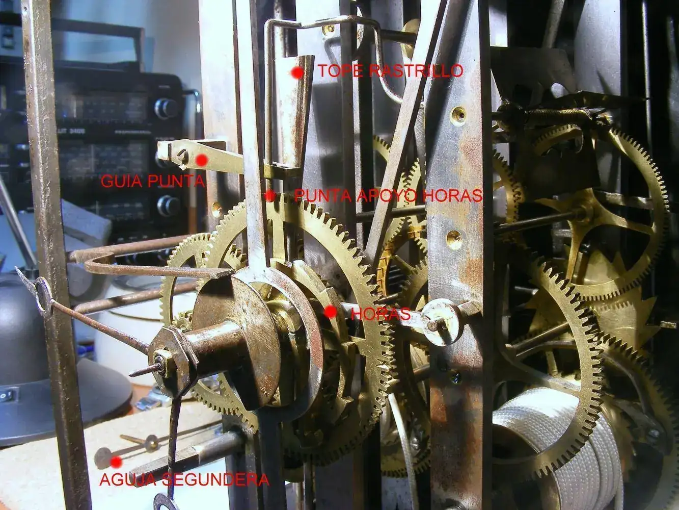

Muchas gracias, lo que sale en tu reloj del cañon (donde pones eje limpio) supongo que sera el pivote del eje, es decir, el eje rebajado? En este veo que es mucho mas justo el cañon, en el mio podria sacar el eje completo por ahi y aun tendria mas holgura, a parte de que nada impide que la rueda de escape se desplace hacia el frente.

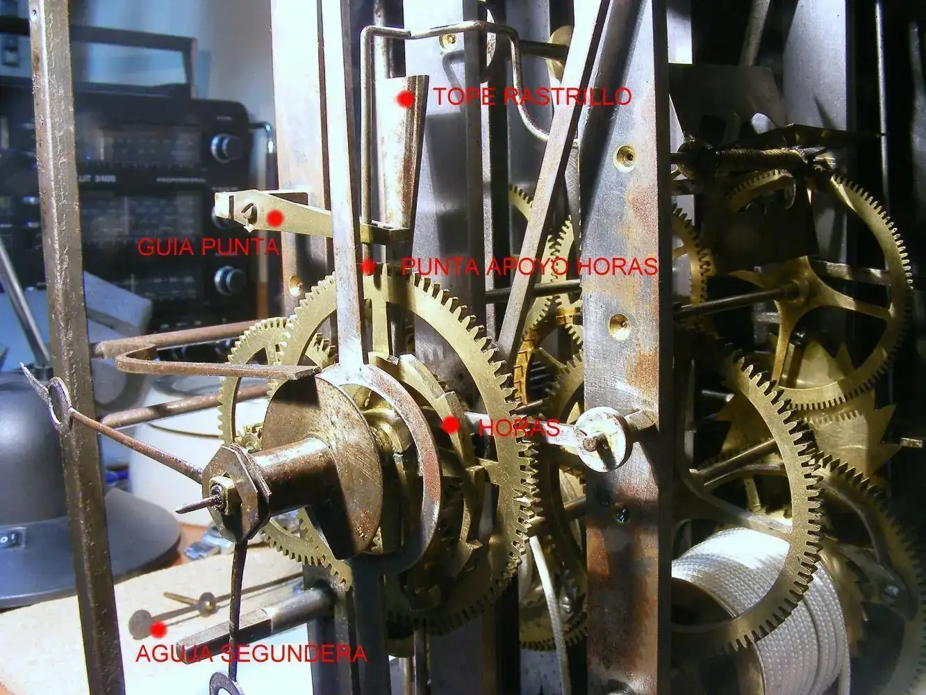

Hola, En la segunda foto, la primera con letreros, abajo a la izquierda ves la aguja segundera, con casquillo largo que encaja y entra en el pivote encasquillandolo con cierta holgura.......

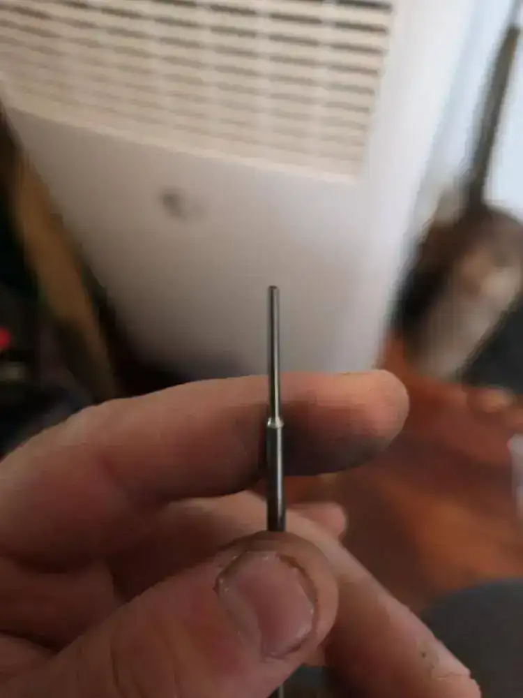

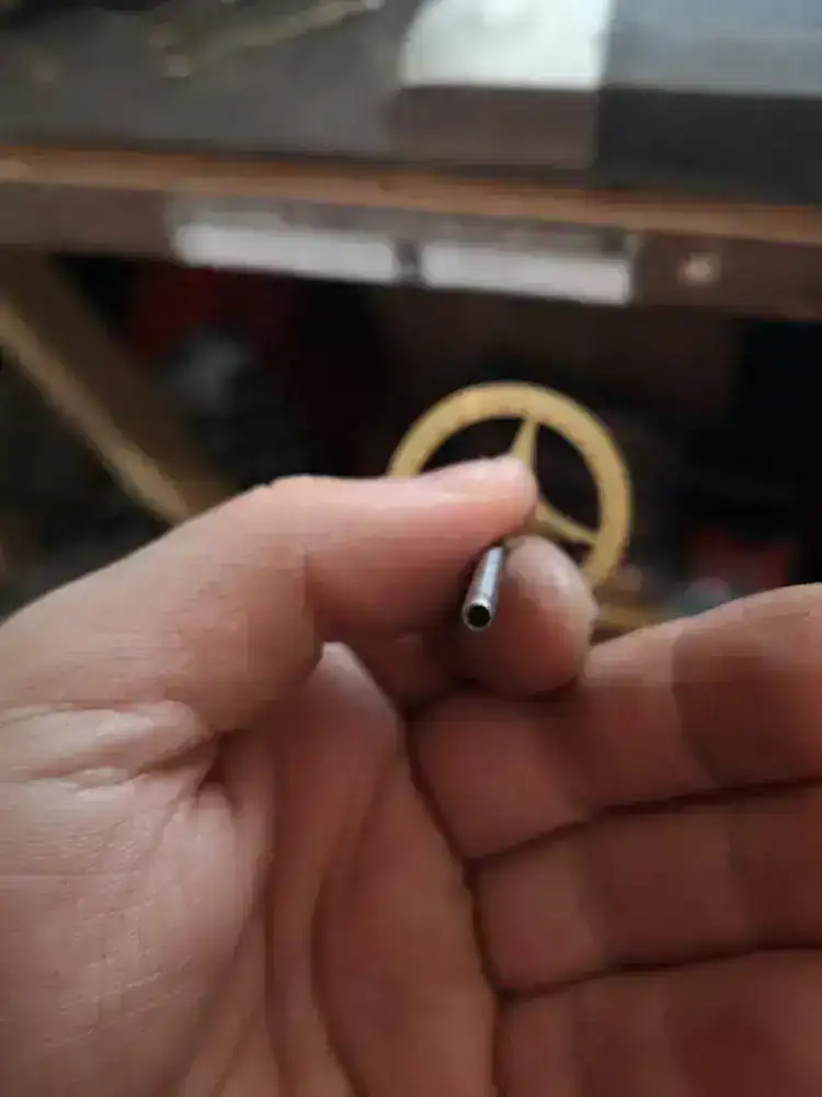

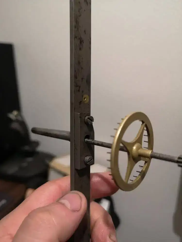

Al final e vuelto a alargar el eje que le faltaba, como no tenia manera de pivotar un eje mas largo e agujereado el eje y puesto un pasador largo de acero embutido y soldado. IMG_20200523_130235.webpIMG_20200523_131322.webp

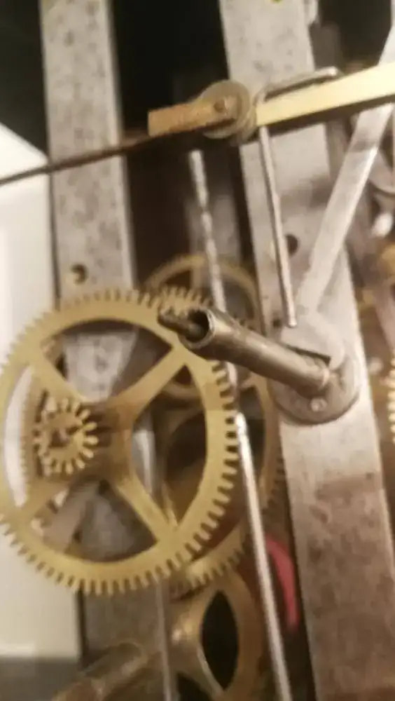

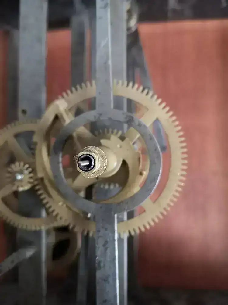

Tambien e puesto un buchon dentro del cañon ya que quedaba demasiada holgura. Justo esta dentro que no se aprecia en la foto (creo que lo pondre justo a la salida del cañon con una arandela de laton un poco sobredimensionada para que aguante los cañones de horas y minutos, ya que si no se van saliendo) IMG_20200524_121552.webp

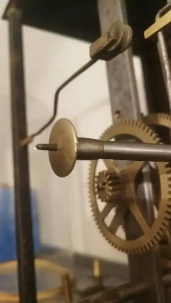

A y la aguja segundera que le fabrique
La verdad que por las ganas de tener uno con segundero quizas me complique la vida demasiado con este, pero bueno, asi tambien se aprende.

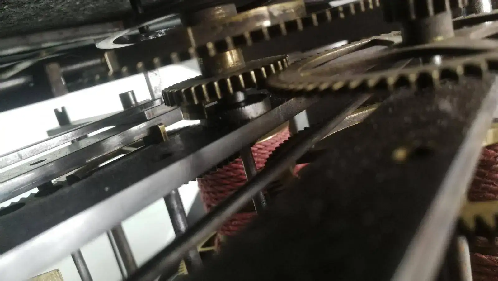

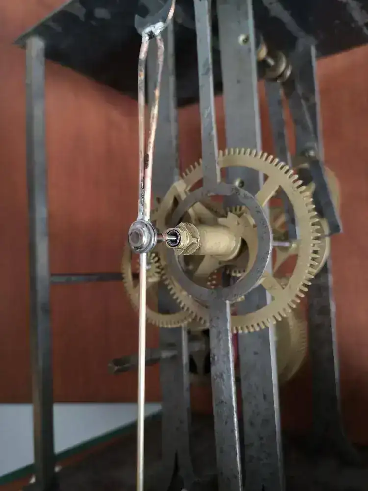

Buenos días,
Van las fotos...
El mío también se sale, solo se lo impide el propio escape.
Un saludo y si necesitas verlo...por cercanía lo tienes al lado.
Muchisimas gracias Jabito. Ahora si que me quedo claro, es basicamente lo que tenia pensado hacer, ademas en el mio si que parecia que tenia una especie de roscado dentro del cañon. Muchas gracias por las molestias de desmontarlo.
