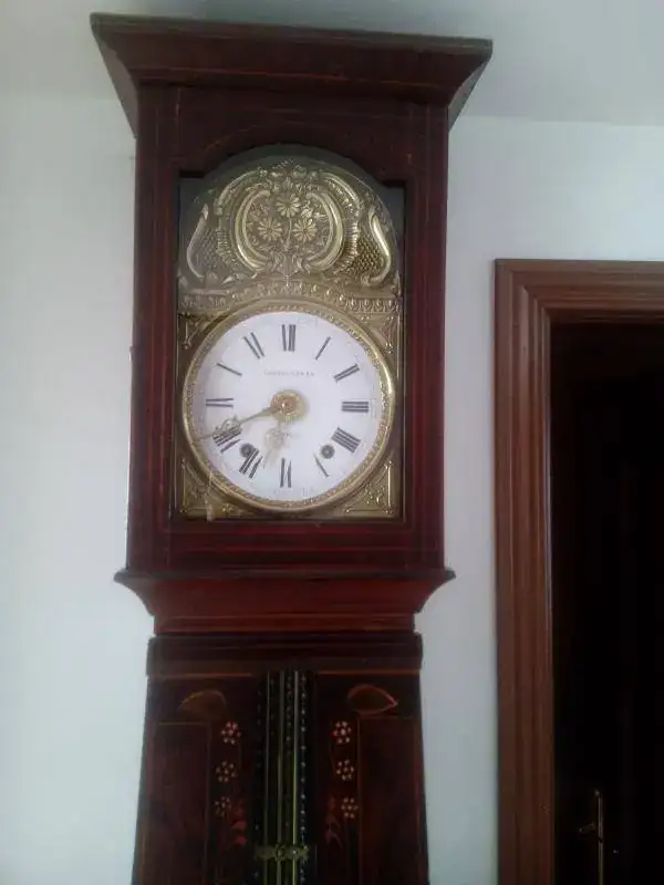

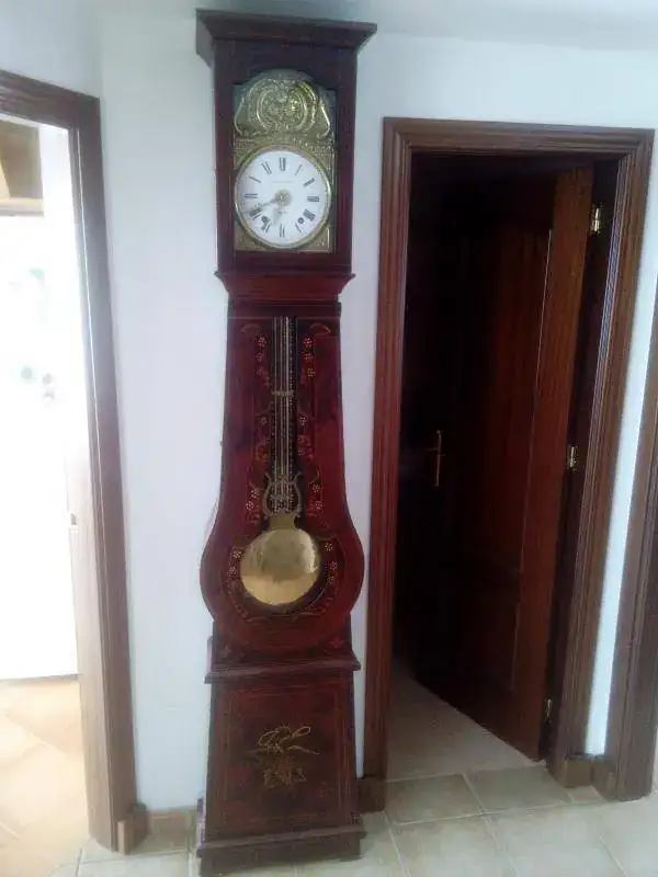

Tengo un reloj de pie que perteneció a mi bisabuela paterna y que lleva conmigo veinte años. Estoy tan acostumbrada al tic tac y a las campanadas que lo echo de menos cuando viene alguien a dormir y tengo que pararlo para que no moleste. Para mí es un sonido que no oigo conscientemente pero que me hace saber que estoy en casa.
Siempre ha funcionado sin problemas, incluso ha soportado un par de mudanzas. El único mantenimiento que ha tenido, aparte de la limpieza normal y darle cuerda, ha sido ajustar una especie de tuerca que tiene en la parte baja del péndulo cuando noto que atrasa o adelanta.

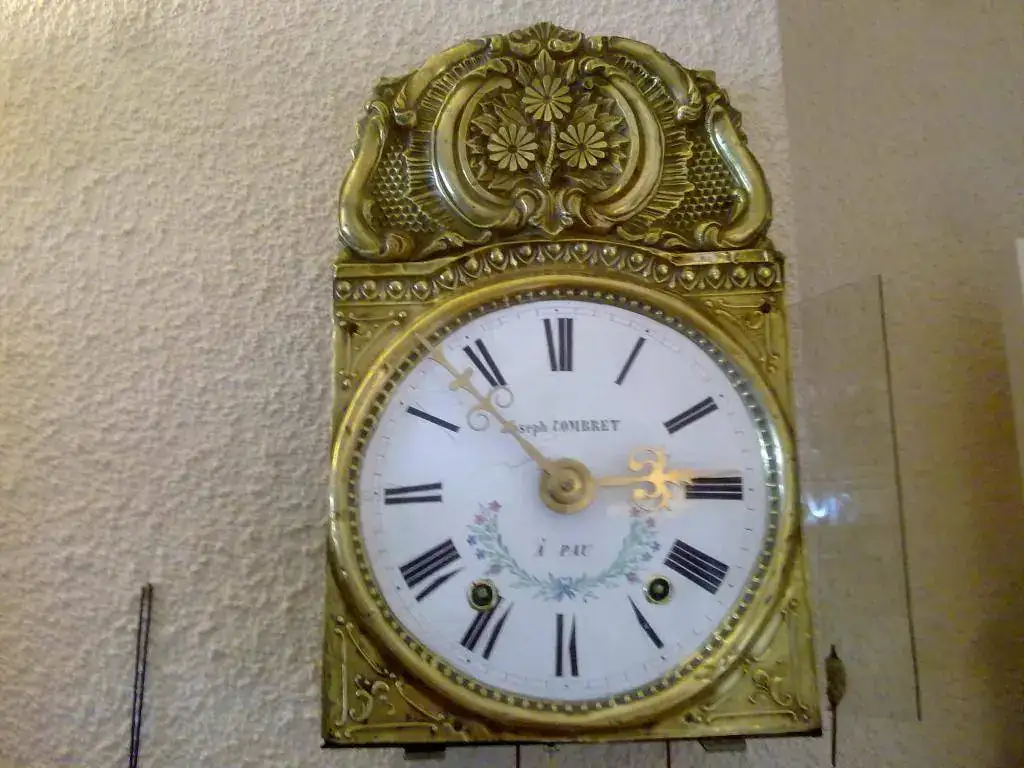

Pues bien, anteayer se cayó una de las dos pesas que tiene. Cuando abrí la caja, un poco asustada por el estrépito, comprobé que la cosa no era grave, sólo se había roto la cuerda que la sujetaba. Como vivo en un pueblo y no me resulta fácil acudir a un relojero con garantías, me puse a buscar información en internet, para ver si la sustitución de la cuerda sería fácil y si podría hacerla yo misma. Me interesa, además, aprender sobre el funcionamiento del reloj e intentar desmontarlo y limpiarlo por dentro. Hasta ahora no lo he intentado porque sigo el lema de "si funciona, no lo toques", pero creo que es un buen momento para empezar.
Así llegué a esta página y así aprendí que lo que tengo es un Morez, probablemente bastante antiguo.
¿Podría alguien aconsejarme, recomendarme algún manual o página para aprender lo básico? ¿O voy a meterme en un "jardín" y es mejor que espere a poder encontrar un profesional que me lo solucione? Ya digo que me gustaría intentarlo y suelo ser bastante mañosa y paciente.
Adjunto unas fotos.
Gracias de antemano y saludos. IMG_20140605_131327.webpIMG_20140605_131340.webpIMG_20140605_131453.webp

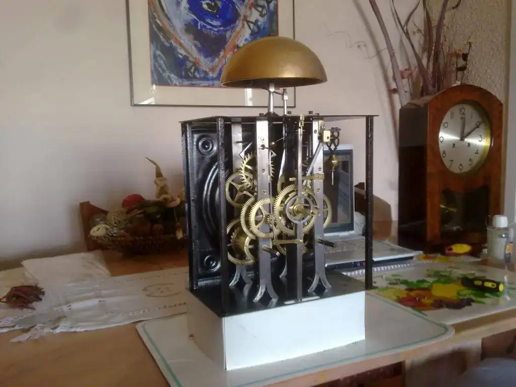

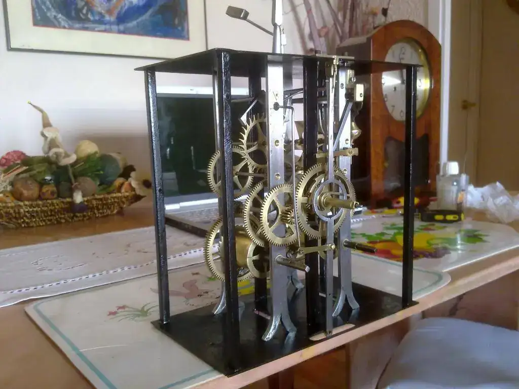

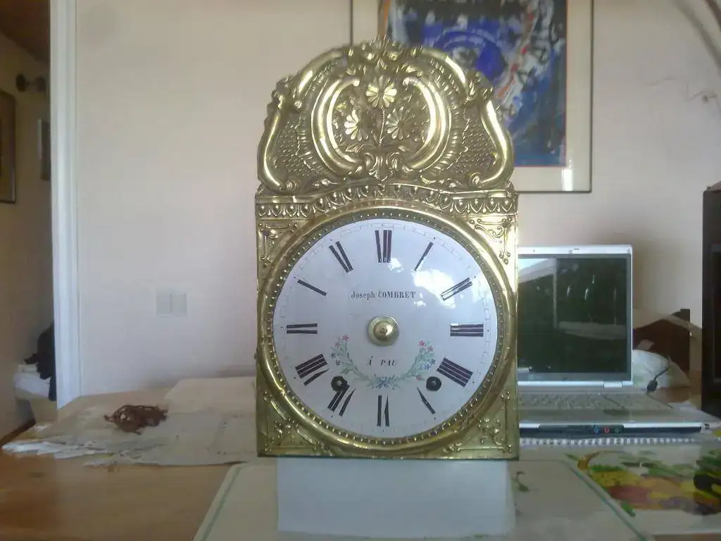

Bueno, pues ya está. Me pasé la tarde del domingo medio desmontando (no todo, sólo lo necesario), limpiando, engrasando un poquito y volviendo a montar. Las cuerdas han quedado muy bien, creo. Un rato estupendo, con música y calma.
Todo funciona perfectamente. Los dorados relucen. No atrasa ni adelanta, de momento. El tic tac, precioso. Pero... Hay un problema: las campanadas no coinciden con las horas, ni con las medias, ni con nada. O sea, que van a su aire. Supongo que será cuestión de ajustar alguna ruedecilla, pero por más que lo miro no acabo de ver cuál.
¿Alguna idea? Gracias de antemano.
sacas las agujas, las dos. despues pones superpuesta la minutera, todo esto con el reloj con cuerda como si estuviese funcionando. con el dedo haces avanzar la aguja, cuando llegues a y media dejas que suene, respeta los tiempos, cuando llegues a en punto sonara una hora por ejemplo si suenan las cinco, pues entonces pones las agujas a las cinco, cierras las agujas y ya esta sincronizado, despues lo pones en hora, pero siempre respeta los tiempos y la soneria le dejas sonar cuando avances todas las horas y medias, cuando lo tengas en hora ya esta. saludos
Siiiií. Ahora va perfecto. Me quedaría toda la tarde contemplándolo.
