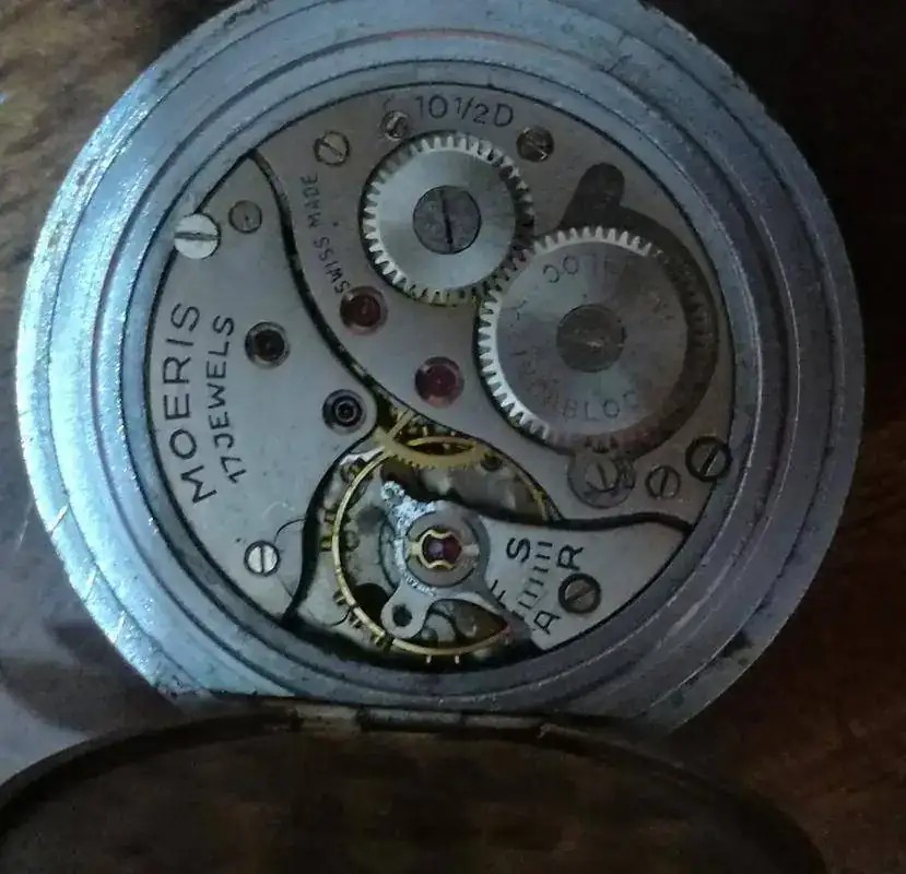

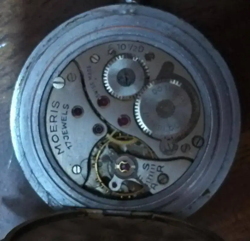

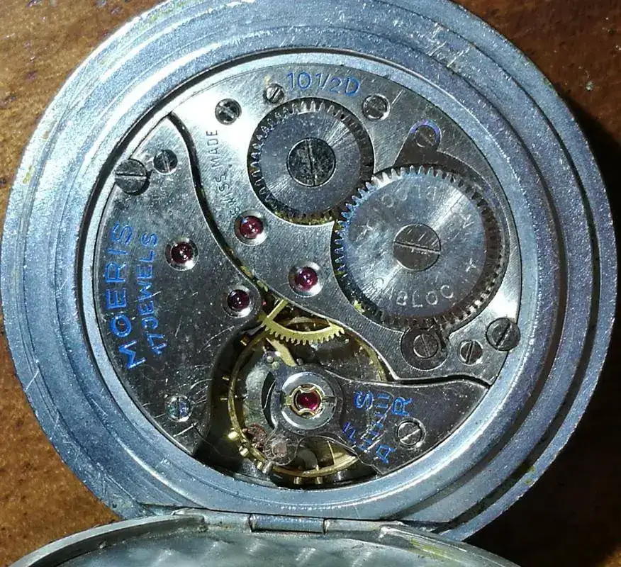

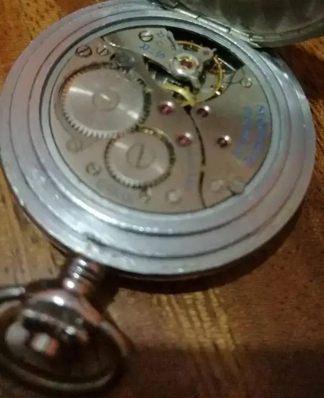

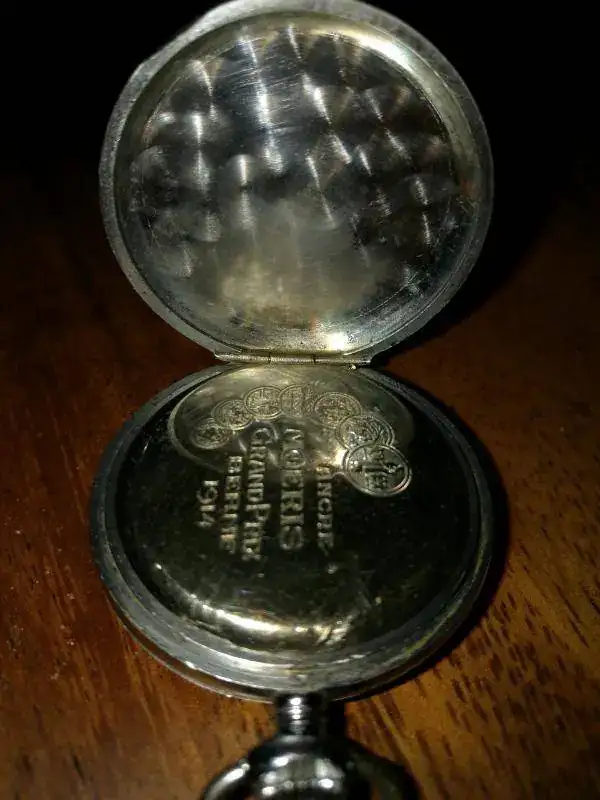

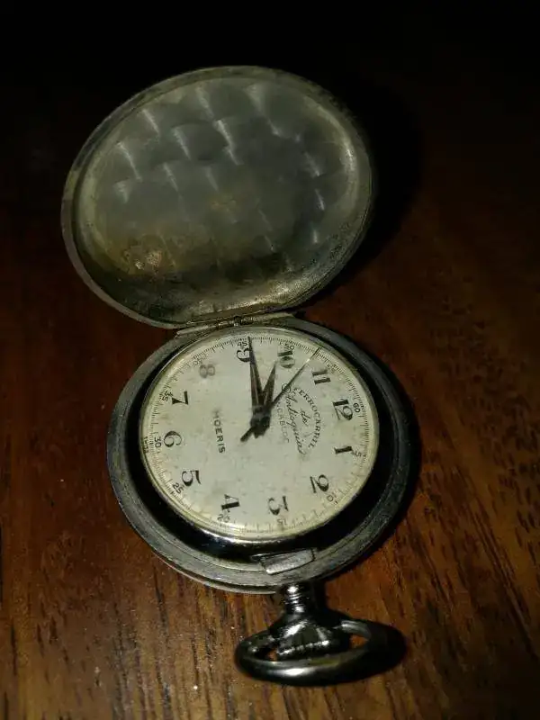

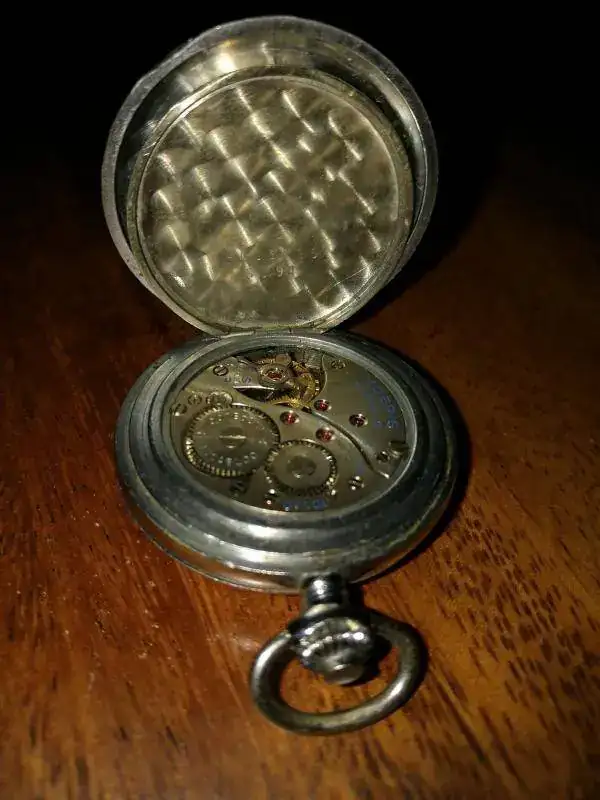

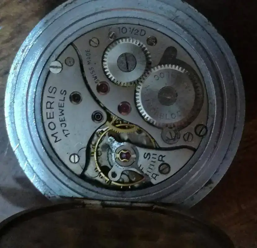

Hola todos, tal vez me puedan ayudar a conocer algo de historia sobre este reloj

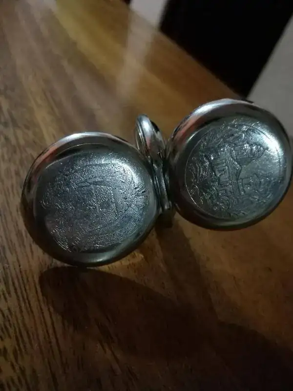

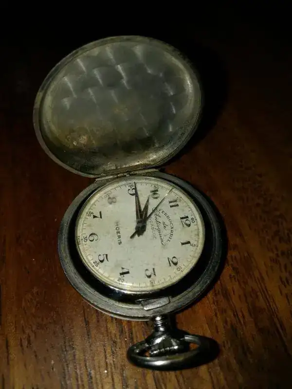

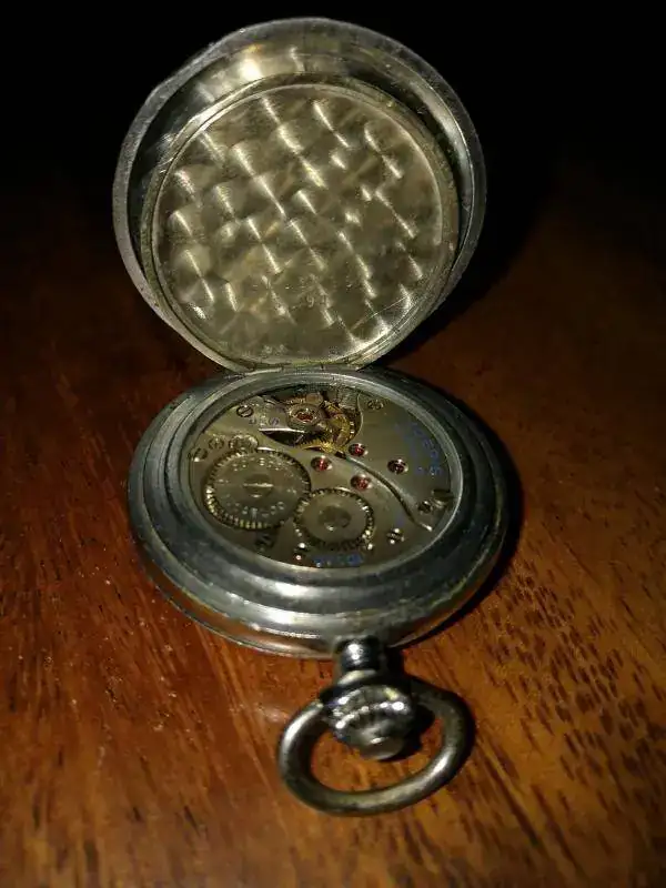

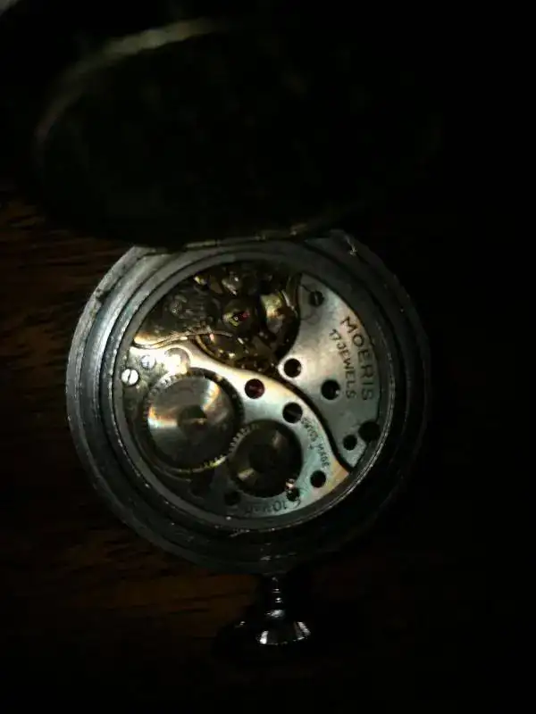

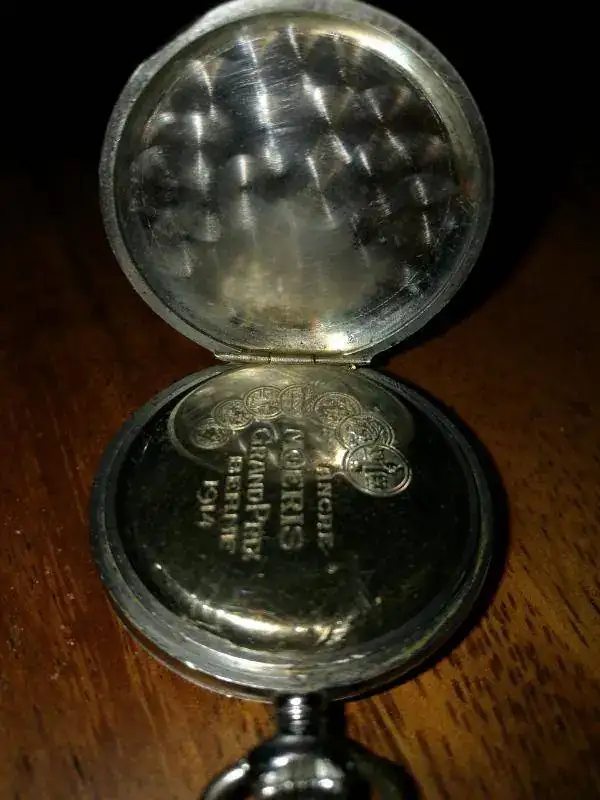

Como ven, se supone es un Moeris, Ferrocarril de Antioquia; sin embargo aparte de lo que trae grabado no conozco más, adjunto más fotos para conocer la historia del mismo. Bueno... o tratar de conocer la historia.
Agradezco la ayuda para identificar y conocer la historia del mismo. Leí en un hilo similar que son relojes fácil de falsificar; sin embargo agradezco si me pudieran comentar si será original y algún otro detalle.
Adicionalmente les comento que lamentablemente por el momento no funciona, sin embargo espero poder cambiar esto pronto. Aprovecho para consultar a simple vista pareciera tener la espiral dañada, si fuese ese se podría hacer algo al respecto?
Saludos y nuevamente gracias por sus comentarios.

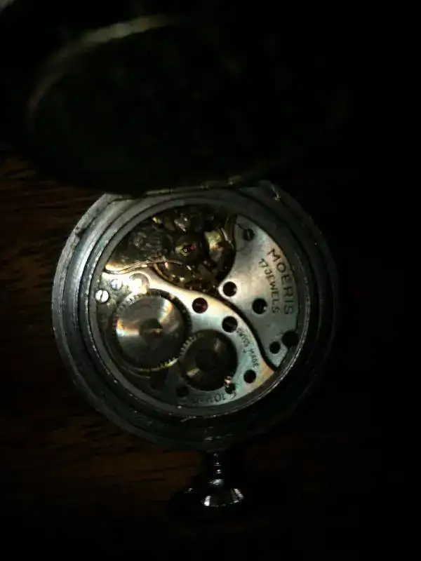

Moeris tenían calibre propios de muy buena calidad,
que se pueden ver en bolsillo y también en pulsera.
Este es un calibre típicamente de pulsera, Moeris 10 1/2,
pero que vemos en un reloj de ferrocarril,
y debe datar más o menos de alrededores del año '50,
ya que cuenta con incalboc, el sistema antishock del volante.
Podrás leer este hilo sobre el tema,
y al parecer, será uno de los FdA en épocas de apogeo de la firma.
https://relojes-especiales.com/thre...ia-del-reloj-ferrocarril-de-antioquia.285909/
Saludos y bienvenido
p.d. con esas imágenes es dificil dar un veredicto técnico,
harían falta fotos más claras y grandes, con detalle,
para poder ayudarte en ese sentido.
Puedes poner alguna foto mejor del calibre o máquina y de frente. Mide el diametro dewl calibre. Repito solo del calibre. Mira si hace 23,6 mm.

Golipo, podría ser un 620 ?
Ahí cerca de la tige, dice 10 1/2 D,
En el 620, la rueda corona es mucho menor de diámetro.

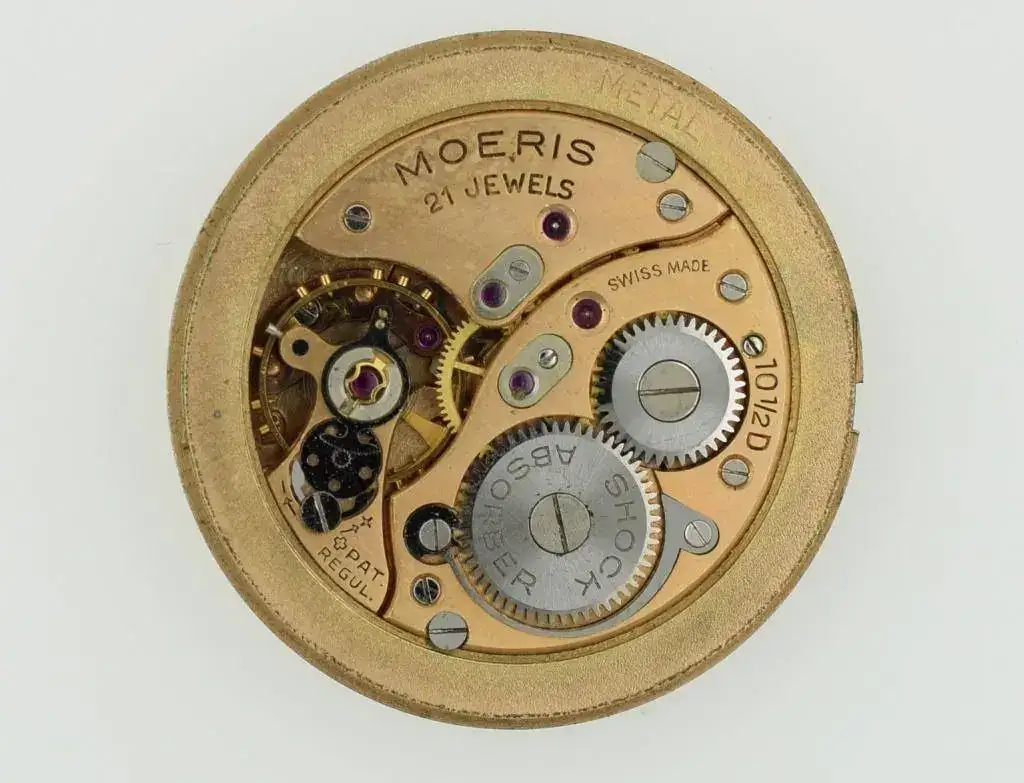

Golipo ahora lo he visto. Gracias. una imagen de la red con más jewels
[SIZE=+1]Moeris 10 5'''CD[/SIZE]
Features
manual wind
sweep second
Data
10.5''', Dm= 23.3mm, Do= 23.6mm
H= 4.25mm
17 jewels
f = 18000 A/h
Balance staff U1894
Stem W2344
Hands
1.30 x 0.75mm
family:
10.5'''D: separate bridge for 4th and escape wheel
10.5'''CD: common bridge for all wheels
Example, year: signature; shock device
ca. 1950: Civitas, Swiss Made, 17 Jewels

cesccat; debo de tener casi todas las máquinas que fabricó Moeris. Es una de mis preferidas por su máquinas robustas y confiables. La característica es - que casi todas traen la medida del calibre grabadas en el puente del barrilet.
Ej: Moreis 5 líneas - 5.25 - 6.5 - 10.5 - 13 - 16 - 17 y muchas con variantes como este que nos muestra el amigo JA desde Costa Rica!!!
Un saludo, Luis desde Argentina

De la historia ya te han hablado un poco y se puede buscar por la red. Sólo te puedo hablar como usuario, tengo dos Moeris calibre 13'' y son una auténtica maravilla. El que muestras es un calibre similar, con un diámetro inferior como es lógico dado su nombre que indica el tamaño.
En cuanto pueda pongo fotos de mejor calidad.
Buff, pues como lo que se ve en la cuarta foto, sobre en puente del escape y rueda cuarta, sea la espiral, si va a ser que está dañada, si...:huh:
Se que de esta marca hoy día no se mueve por el mercado en reparación, pero si que digo que se ha movido en otros tiempos siendo conocida por sus buenas máquinas y resultado.
( siempre se considero y se considera unos relojes de calidad )
Cram.-

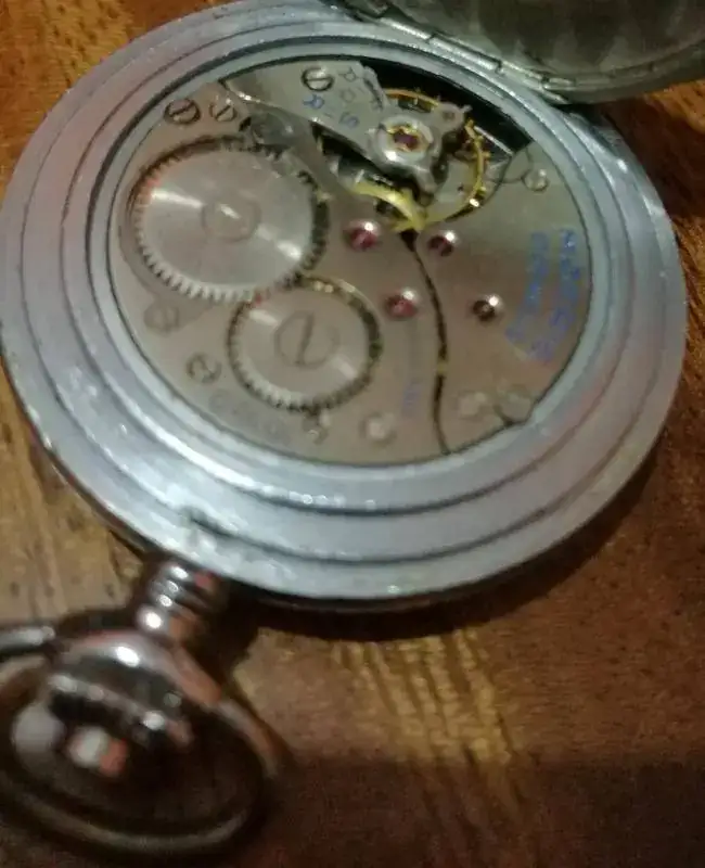

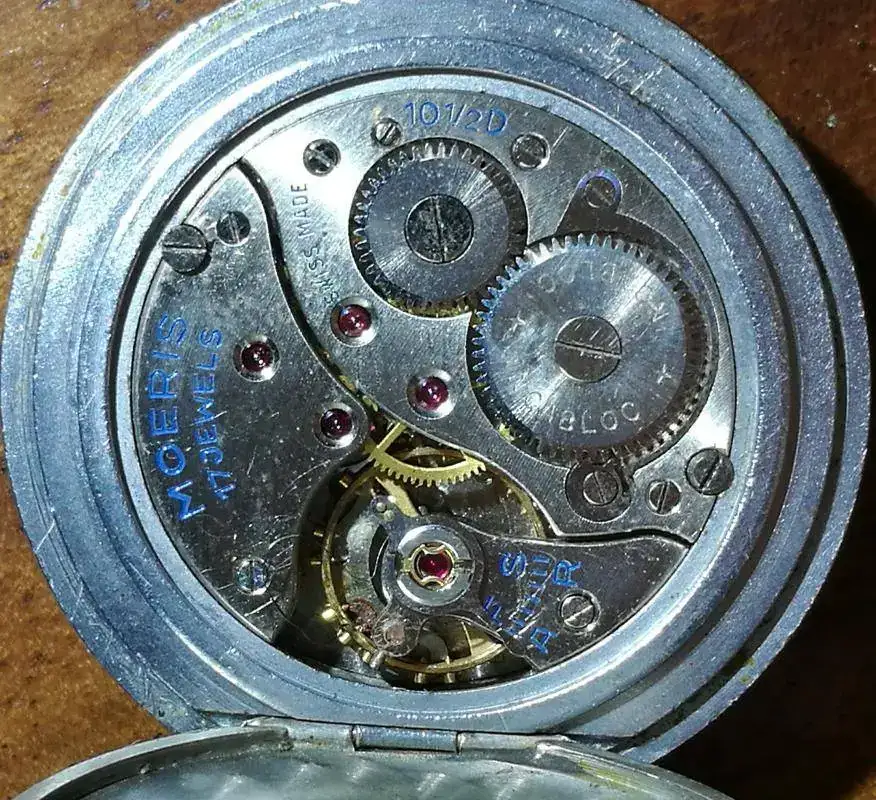

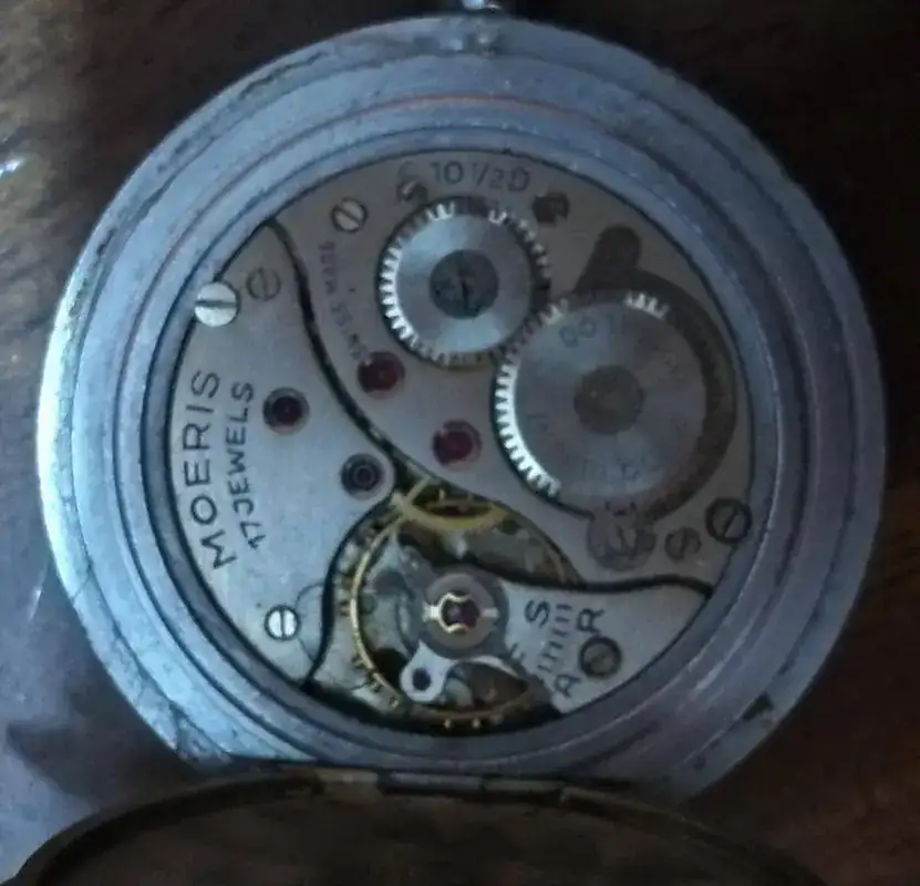

Lo prometido...
Fotos de la maquinaria
PD. queda pendiente la medida del calibre, espero pronto ponerlo.
Pues sí, en las últimas fotos se ve perfectamente.
Sep.
al parecer en la primera vuelta, entre el pitón y la raqueta.
Un técnico con conocimiento y habilidad podría enderezarlo,
si solamente se tratara de eso.
Si ya no es posible de reparar, se cambia y adapta otro espiral al volante.
Alvaro
La espiral está fatal , hay que corregir con paciencia esa vuelta de principio que parece ser q va a llevar faena .
