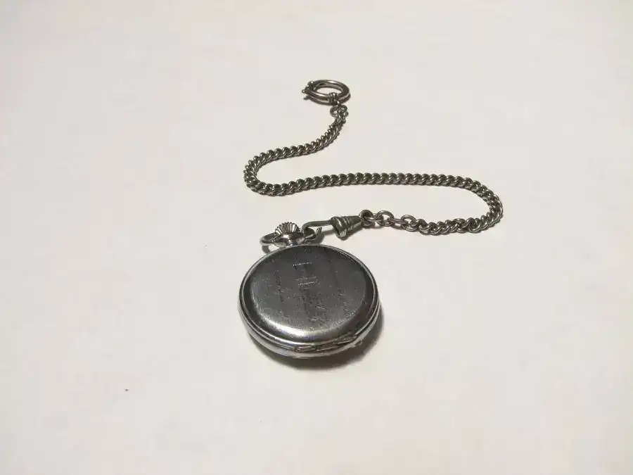

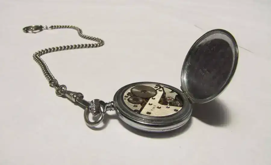

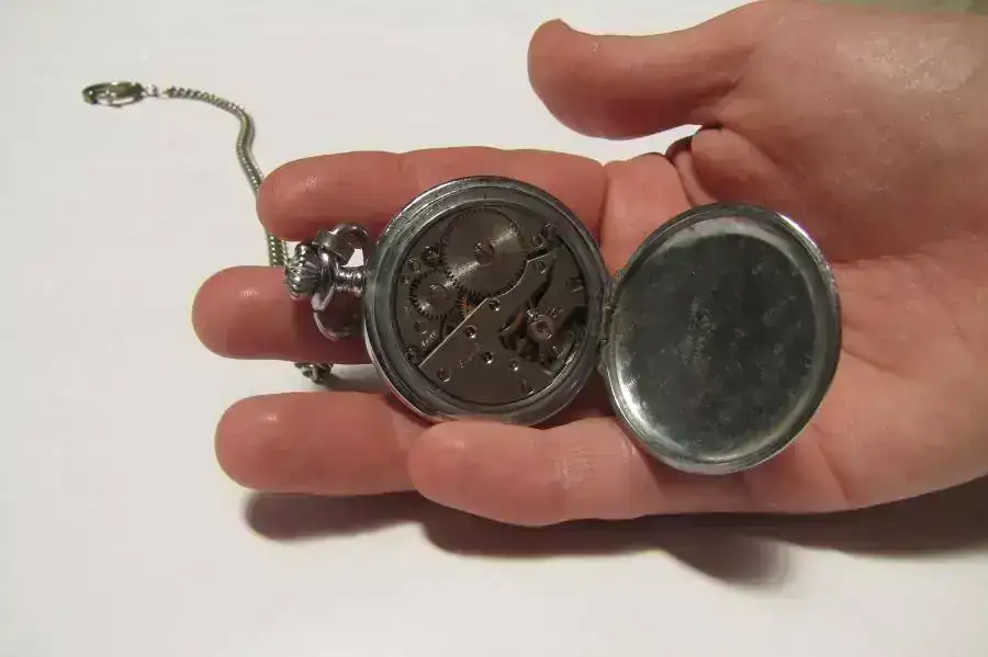

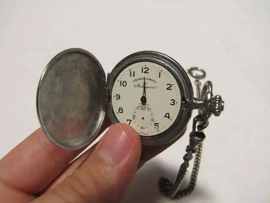

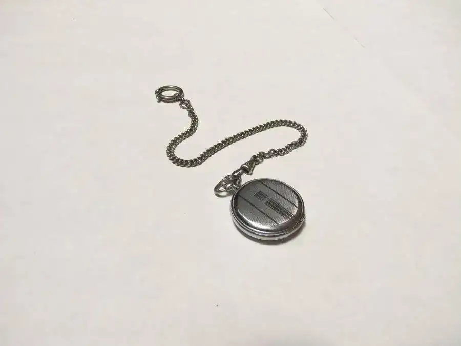

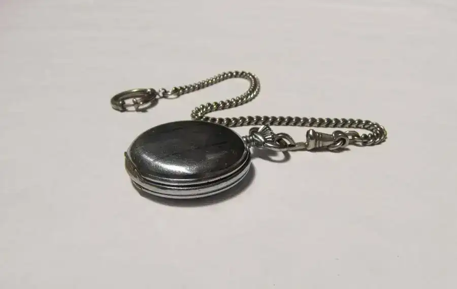

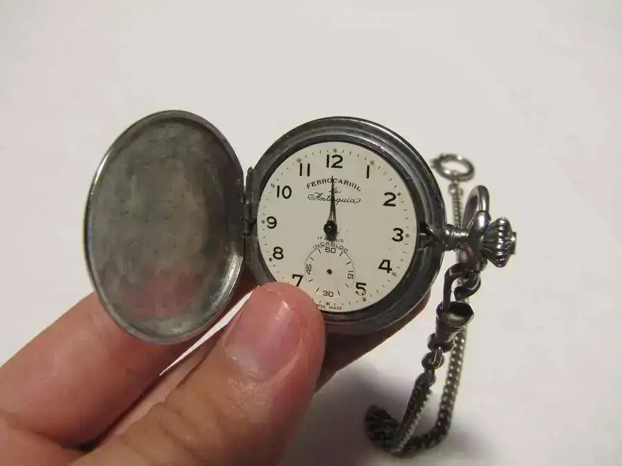

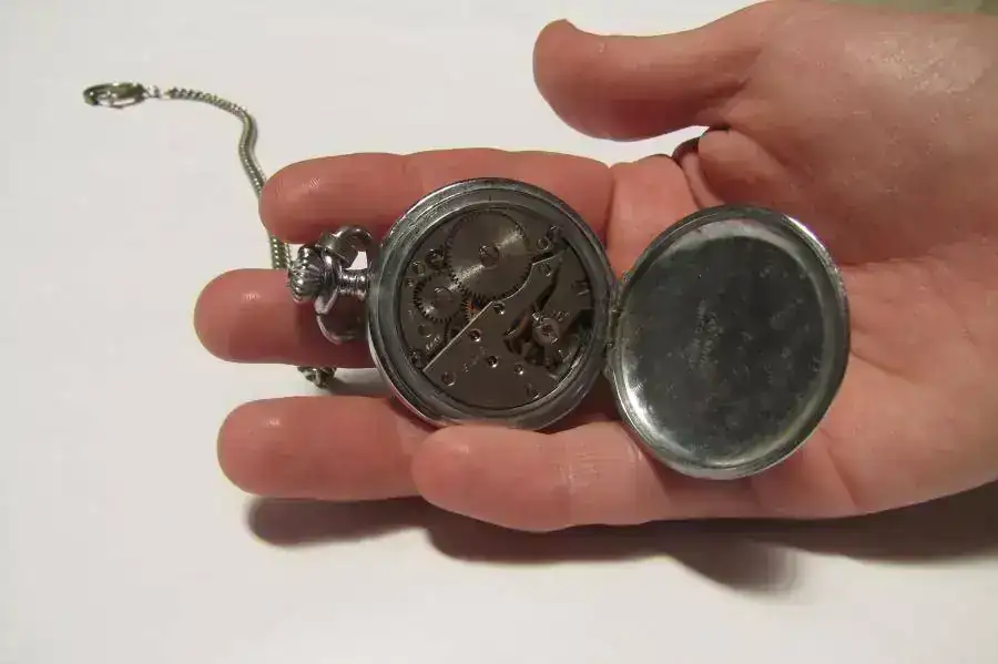

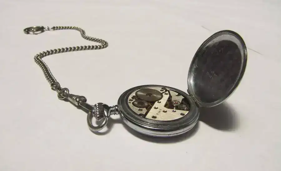

Hola (soy nueva en el foro)
Estoy en la universidad y debo hacer una investigación sobre el el reloj de bolsillo Ferrocarril de Antioquia, tengo el ejemplar de las fotos sin embargo no conozco nada sobre el producto. Ingresé al foro porque vi que algunos de los Hilos hablan sobre dicho objeto y tal vez me puedan ayudar.
Soy de Costa Rica y mi profesora nos pide ubicar el reloj en el espacio temporal (año en que se diseñó o en que salió al mercado, o quién lo diseñó) y también en el espacio histórico mundial y en Costa Rica. Además nos pregunta sobre los procesos de manufactura utilizados para la fabricación de dicho reloj, quién lo fabricó o fabrica, si aún se fabrica y donde y por quien, si aún se vende o se consigue y donde y con quién.
Sé que son muchas preguntas...pero de las que sepan algo, se los agradecería demasiado si me ayudan con sus conocimientos.
En las fotos se aprecia un poco pero para estar más claros, el reloj tiene las siguientes inscripciones:
Frente:
Ferrocarril
de Antioquia
17 RUBIS
INCABLOCK
SWISS MADE
Atrás:
F de A (esto está inscrito en la parte donde está el mecanismo del reloj)
Tapa trasera:
740.800
SWISS MADE
Si alguien sabe del significado de esas inscripciones y me facilita la información se lo agradecería mucho. Además cualquier otra información que conozcan sobre el reloj me sería de mucha ayuda.
Gracias. :ok::

Hola Niko, Tu elección para un trabajo relojero no podría ser peor, ya que esta referida a un reloj de unos Ferrocarriles, los Ferrocarriles duraron menos que un caramelo en puerta de colegio, y los relojes nunca fueron fabricados por ellos y a día de hoy hay muchos más falsos que buenos y aun así los buenos, son fruto de un comerciante de relojes de Medellín que hizo fabricar en Suiza y a varias fábricas relojes con esa marca.
Los relojes no están numerados, ni hay registros y los hay de distintas fuentes, por tanto no se les puede seguir la pista.
Pero si quieres seguir en el trabajo, usa el buscador de este Sub-foro, encontrarás todos los datos que necesitas. Usa en tu búsqueda "Ferrocarriles de Antioquia" o solo "antioquia"
Veras hilos como este : https://relojes-especiales.com/threads/reloj-f-de-a.266295/
Hay en el foro un buen Amigo Colombiano de Nick "Cloockold", Don Hector, que lo sabe casi todo sobre el tema, mandale un mensaje.
Suerte. Un saludo
Hola compañera y bienvenida
Lo que tengo entendido es lo que te comenta tantdetemps.
Además del compañero Cloockold, otro compañero del foro, Jaime Salcedo, tiene algo de información de esto, pero no sé si es lo mismo, sólo recuerdo de que me ha comentado algo al hablar de un reloj que tiene y usa de esta "marca", que por cierto ahora está en el relojero por un problemilla si no recuerdo mal. Ten paciencia que estos días anda muy liado, pero de todas formas por lo que acabo de ver creo que todo está dicho en el hilo que también indica tantdetemps: https://relojes-especiales.com/threads/reloj-f-de-a.266295/
En fin, espera por si tiene algún dato más y dado su anterior trabajo (ahora está jubilado, aunque sigue ayudando) seguro te podrá ayudar al pelo en tu investigación.
Por lo demás yo sólo te podría apuntar datos de la maquinaria, pero para lo que tú necesitas para ese trabajo de investigación sería irrelevante.
Hola, NikoAE:
Acerca del reloj por el que preguntas: Los primeros relojes Ferrocarril de Antioquia fueron encargados a la firma Moeris, de St.-Imier, Suiza. Esta firma, fundada por Fritz Moeri, produjo relojes excelentes que aprestigiaron a los relojes que el propietario de la Joyería La Perla de Medellín, Dn. Juan Heiniger, vendió por concesión bajo la marca Ferrocarril de Antioquia, con ocasión de la inauguración de este sistema ferroviario (1929).
El reloj que tú nos muestras es posterior. Tiene ya el sistema incabloc de suspensión del volante, que protege los pivotes de daños por efectos de golpes. El sistema incabloc fue inventado en 1934 en Suiza por los ingenieros Georges Braunschweig y Fritz Marti en Universal Escapements, Ltda., de La Chaux-de-Fonds, una de las ciudades relojeras de Suiza con mayor trayectoria y tradición en la fabricación de relojes. El sistema es manufacturado por la firma Incabloc, S. A.
Es un buen reloj el que nos muestras (algo que los aficionados a los Ferrocarril de Antioquia te agradecemos). Espero que sirva para tu investigación universitaria esta breve información.
Suerte,
Jaime
P. S. El Ferrocarril de Antioquia dejó de funcionar en 1999. Los relojes Ferrocarril de Antioquia fueron, durante la decadencia del tren, muy falsificados, incluso con imitaciones de cuarzo ordinarias. Pero esto no demerita ni los relojes Ferrocarril de Antioquia fabricados por Moeris, de los primeros tiempos, ni los incabloc del apogeo de la empresa.
