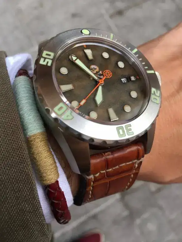

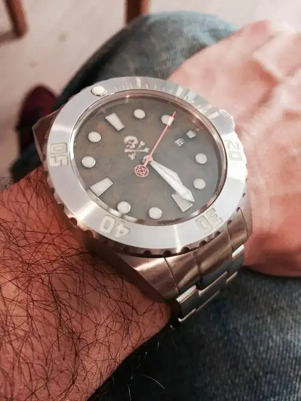

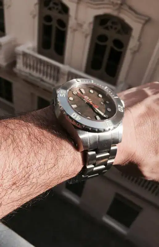

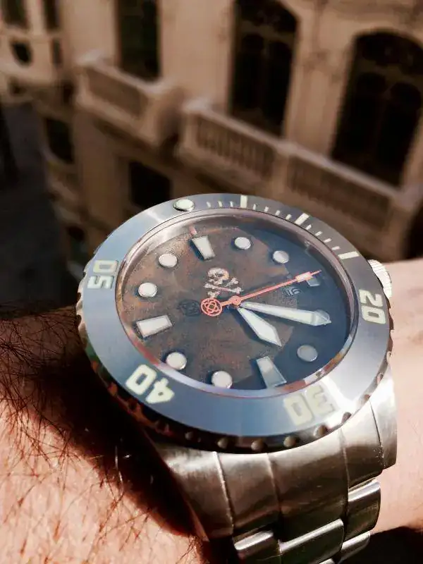

Pues a partir de un cambio me entró un Deep Blue Master diver con dial negro naranja... y con el nombre de Don Germán Cabanillas impreso...
Aunque le tengo mucha estima a este querido forero y amigo, tenía claro que le quitaría el nombre.
La opción 1 era enviarlo a Danafi a que hiciesen un apañao... pero decidí divertirme ya que el coste del reloj no es elevado...
Así que pensé en hacer un dial marinero o pirata con mezcla de patina submarina pero guardando el aspecto limpio de los indices... pues eso, que aunque aún esta en proceso y detallaré más la calavera, aquí teneis al Deep Blue modelo vintage pirata☠️😂
Un abrazo a todos.

Pues bastante sencillo.
Abrí el reloj,
Desmonté la esfera y los índices.
Lija suave.
Esmalte mate negro con aerógrafo. Tres capas
pincel seco con naranja y negro para que el color del envejecido fuese con el de la aguja secundera
pintadita de calavera con esmalte blanco.
capita de envejecido con pincel seco de nuevo.
Montar todo y cerrar con llave.
Listo.
Aún así, Todavía le pegaré una pasadita a la calvera para que parezca desvaída pero mas... profesional...
y me pensaré si añadir luminova amarilla/naranja a toda la actual luminova verde( agujas incluidas)... veremos...
Es por pura diversión🙂
